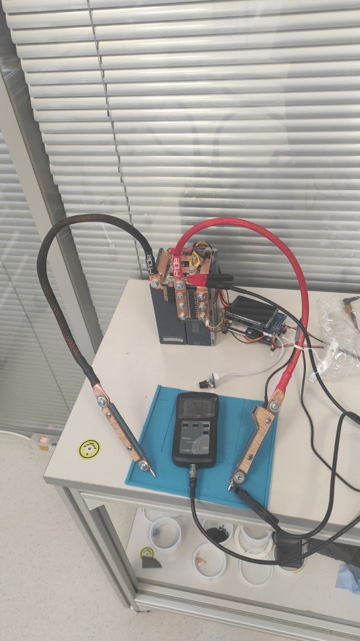

Очень много потерь тока из-за переходных сопротивлений. Вам определенно нужен милиомметр! Транзиторов у глитра и правда мало, пространства для доработки по сути нет. Docreate 705 в этом плане намного лучше. После доработки с него получается снять честных 2,9 кА импульса при сварке меди 0,2 мм.

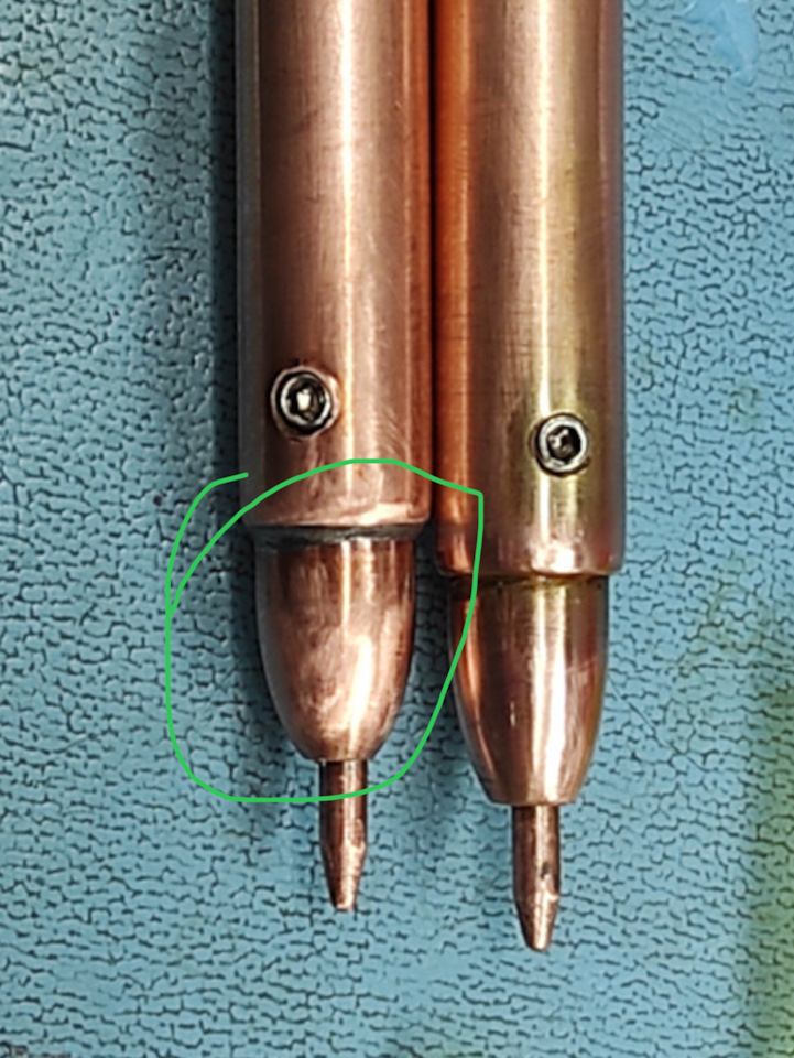

И как вам удалось сделать такие наконечники из меди?
Диод тот же самый что идет с завода SMD Diode GEE = SMCJ12A-E3/57T (Transient Voltage Suppressors, TVS Diode). Маркировку транзистора видно на фото.
Чтобы так заточить медный пруток необходим гриндер и точильный станок. Сначала грубая обработка, затем уменьшать зернистость.
Я думал так трубку аккуратно обработали) по технологии как из трубы делают бесшовные газовые баллоны) вот и удивился 😁
Пруток заправлен в трубку. Сейчас сделал ручки из полноценного прутка
Мне так даже больше понравилось.
Да, такой вариант мне тоже больше нравится, очень круто вышло🔥 спасибо за информацию!
