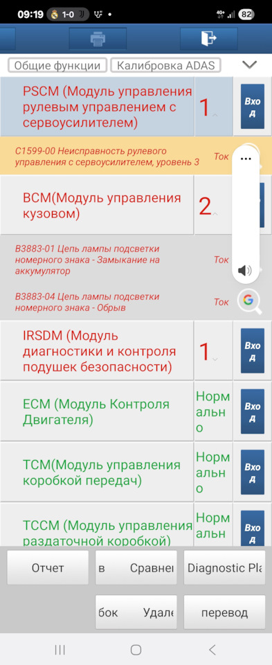

Здравствуйте, эур Hyundai Elantra hd диагностируете?
Здравствуйте, подскажите пожалуйста в чём может быть причина, питание на силовых 12вольт, руль проворачивается очень тяжело (Сильверадо 20 года пробег 100001км
