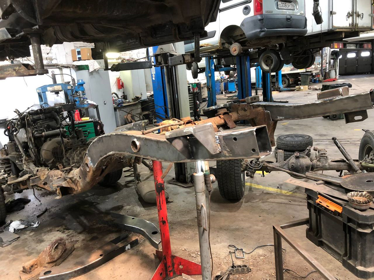

В исходнике было:
1) Отдельная рама без лишних деталей. При чем рама была порезана на отдельные детали.

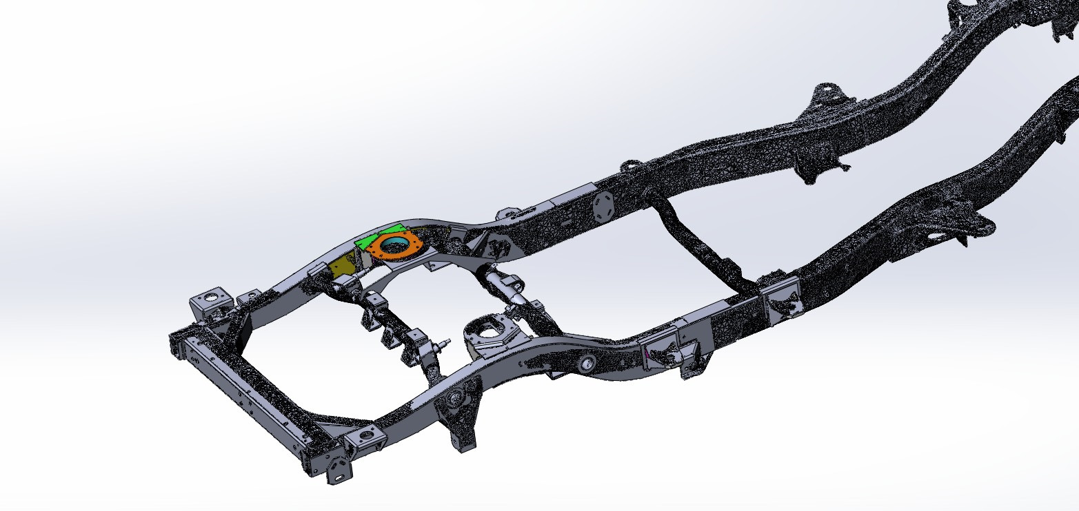

2) Скан рамы в 3д формате. Была только ссылка на скан. Но саму модель нельзя было достать с сервера. Пришлось искать "взломщика" через Discord. На удивление, раму с сервера мне достали очень быстро и достаточно бюджетно. Поэтому у меня появился еще и скан рамы Патруля.
3) Крепежные размеры кронштейнов подушек кузова и габаритные размеры рамы. (Схема в общем доступе в интернете лежит)

На тот момент это было что-то новое. В конце 2023 у меня еще не было опыта работы с 3D сканами. (А через год, к концу 2024 года уже полсотни сканов обработал).

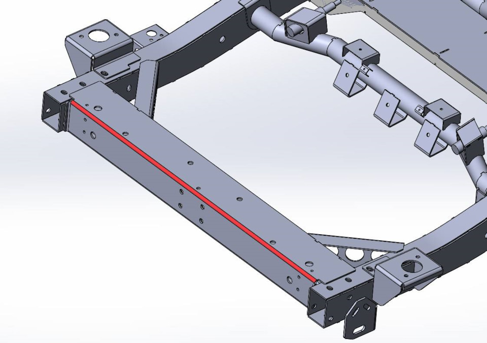

Отрисовывая каждую деталь отдельно, собирая в большую сборку, я получил первую версию рамы. В ней, если присмотреться, мы увидим, что имеются упрощения. В задней поперечной балке отсутствует ступенька. Такую деталь проще изготовить на производстве, и мы решили сделать так для DimW126. Однако в дальнейшем, я отказался от данной затеи. Сделав вторую версию, изменил данную деталь так, что она практически полностью стала дублировать оригинальную конструкцию. И когда у меня заказывали данную деталь, всегда делали выбор в пользу второй версии с полочкой. Поэтому первая версия, можно сказать, отмерла как тупиковое решение.
Так же, изначально, в усилителях я делал отверстия под облегчение. Видел такой вариант у поляков, и повторил. Со временем, я посчитал, что эти отверстия лишние, и просто убрал.

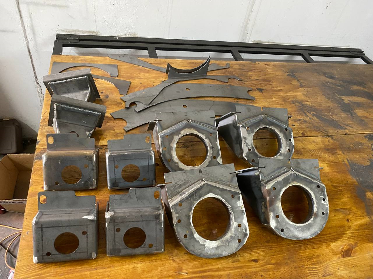

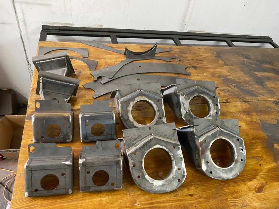

Помимо этого, в первом варианте я изменил конструкцию чашек пружин. Сделал их более квадратными и технологичными (меньше сварки, больше гибки) с поджимом задних пружин на 20 мм больше в сравнении с оригиналом, для того, компенсировать проседание задних пружин от старости.
Но данный вариант так же не прижился, уступив пальму первенства оригинальной конструкции. Единственное, в дальнейшем, при проектировании 4-link подвески для Y60 и создании единого моностакана вместо двух оригинальных стаканов, я использовал данные наработки. Об этом в следующей статье.

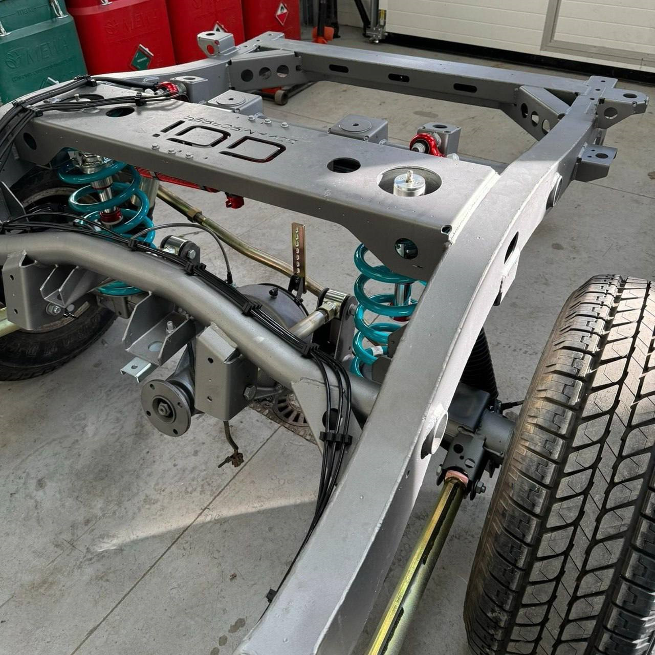

3) первоначально спроектировал два варианта поперечной трубы под амортизаторы. Вариант дублирующий оригинальную конструкцию. И вариант на прямой трубе. Предполагалось, что второй вариант будет технологически более простой с и меньшим количеством сварных швов, а значит, и более прочным. Об этом я писал пару абзацев выше. Однако, примерно, на двух из десяти патрулей прямой вариант вставал с трудом. В одном случае, вообще не встал. Уперся в бак. Пришлось делать оригинальный вариант, и отправлять клиенту в Абхазию, практически за бесплатно. Все, лишь бы не ударить в грязь лицом. Примечательно, что на еще одном патруле на Кавказе возникли проблемы, но уже с шириной домика панары. Как мы потом выяснили коллективным разумом, это была испанская сборка, на нем стоит другой мост и другая тяга панары. В ней установлен сайлентблок меньшей длины. В итоге, мы имеем, что у нас есть Patrol Y60/Y61/Y61 рестайлинг/Safari. И еще добавляются сборки в разных странах. И вот в каком-то сочетании, прямая труба не встает. В результате я снял ее с производства. Хотел сделать так, чтобы у людей был выбор. Но извините. То, что задумывалось, как улучшение, стало геморроем. Теперь без выбора. Только оригинальная конструкция трубы.
Получается, на момент написания этой статьи я занимался патрулями уже полтора года. Да, были ошибки, некритичные, но малоприятные.
Зато теперь есть обкатанные детали, которые я делал уже десятки раз. А главное. Нет жалоб! Или суровые мужики, катающиеся на патрулях, не склонны жаловаться, либо, реально, все детали работают)). Надеюсь на последнее.
