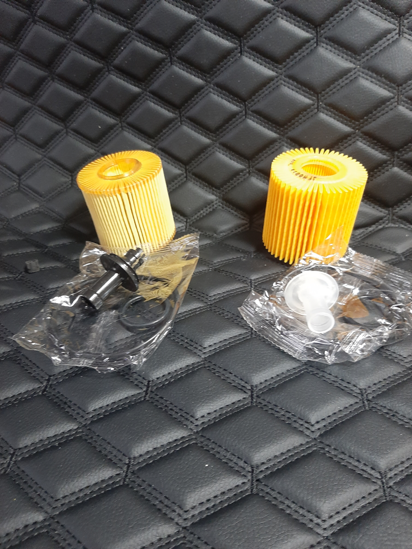

Вот такой обзорчик может кому-нибудь будет интересный.

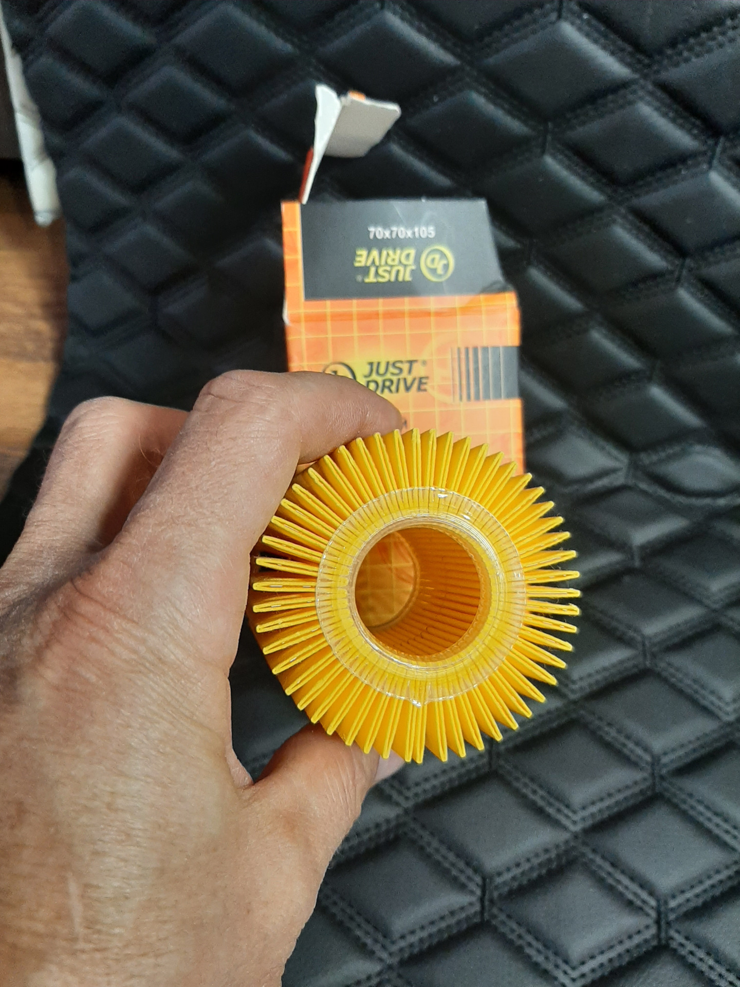

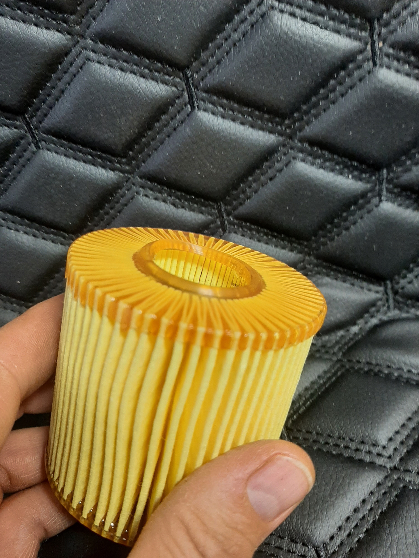

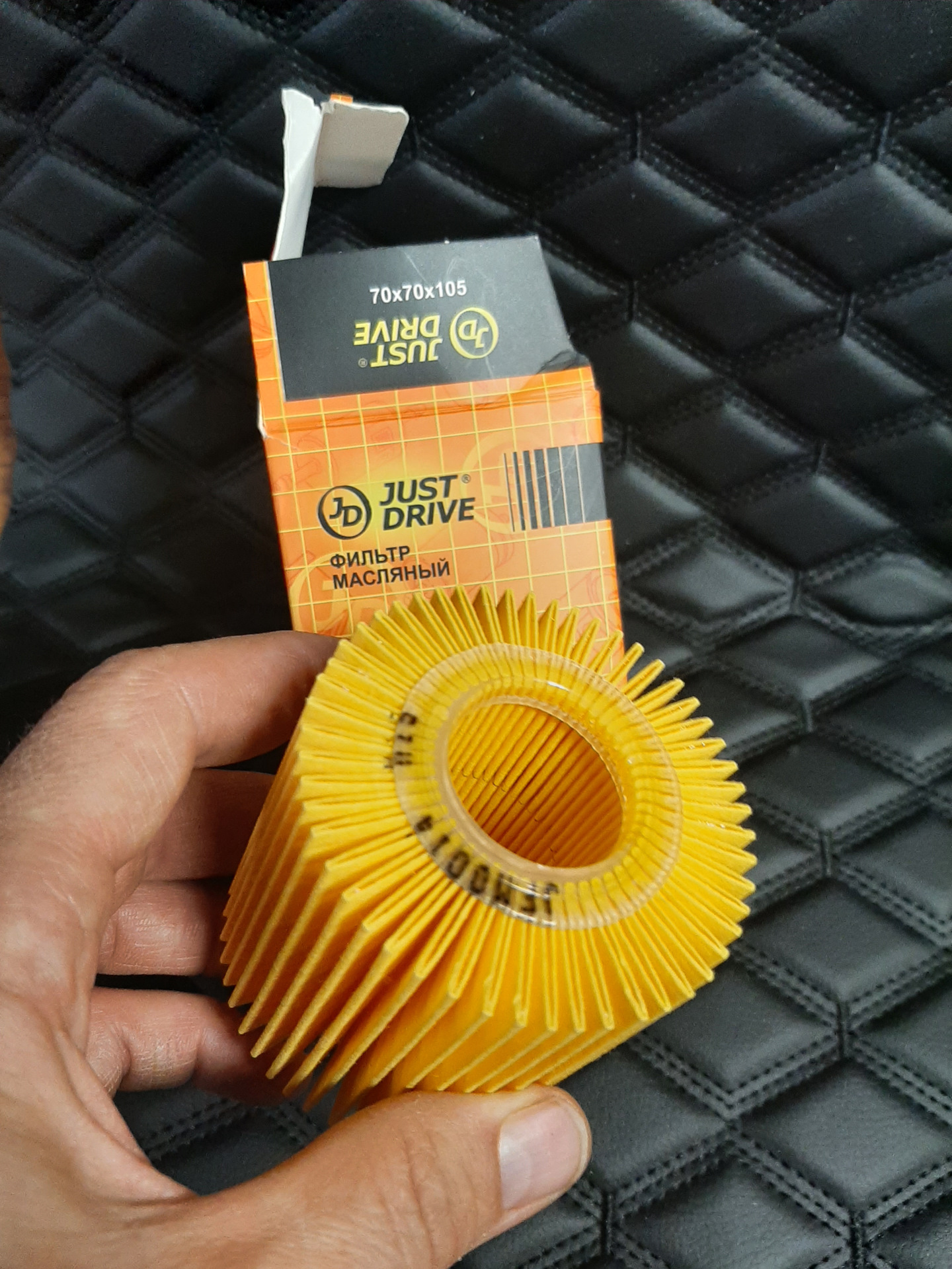

Начнём с JD
Тут смотрите наружный и внутренний клей на внутренней части выступ очень маленький
Армирующий клей мягкий
Тут всё ровненько

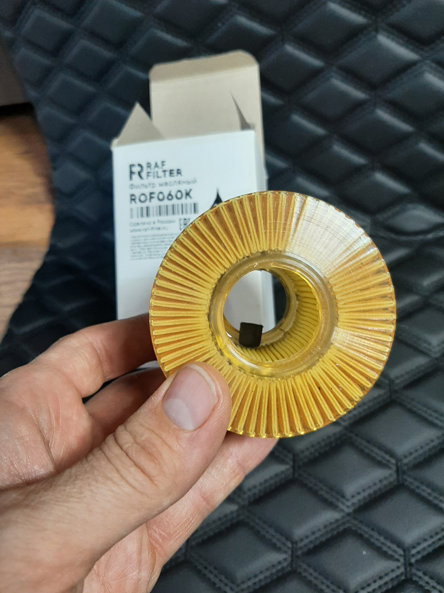

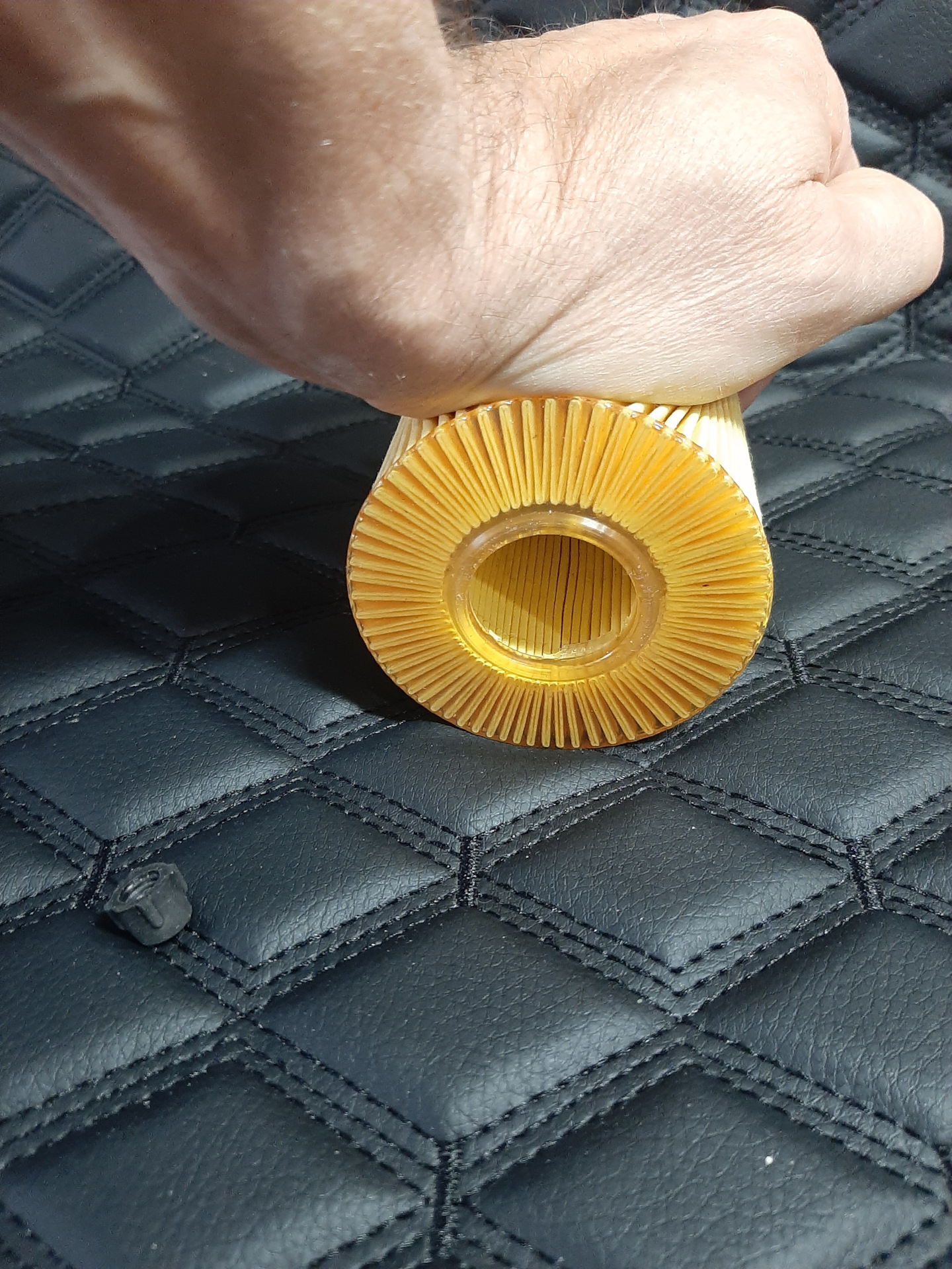

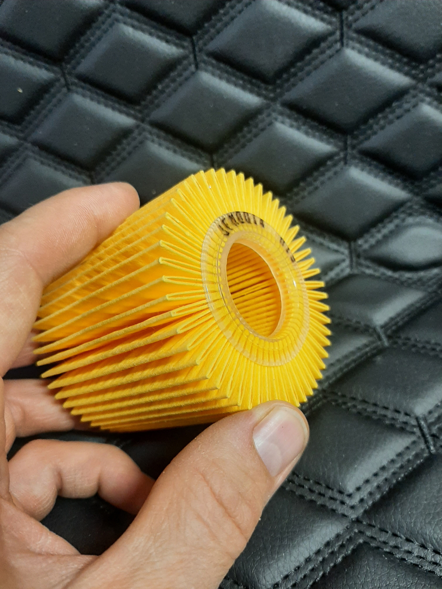

Далее Raf видите внутреннюю часть клея, выступ очень большой на этой полке лежит кусок пластмассы
Клей наружу торчит
Клей очень жёсткий

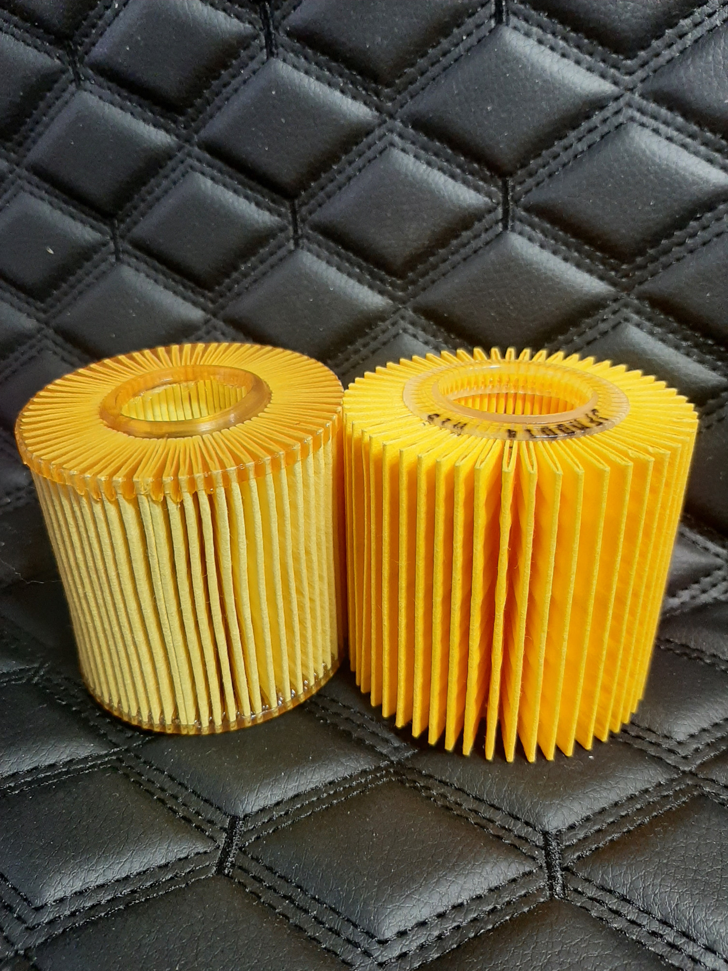

По комплектации всё одинаково

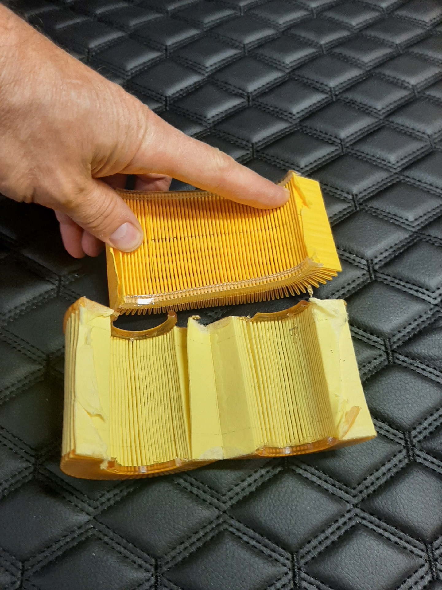

Слева RAF фильтр справа Just Drive

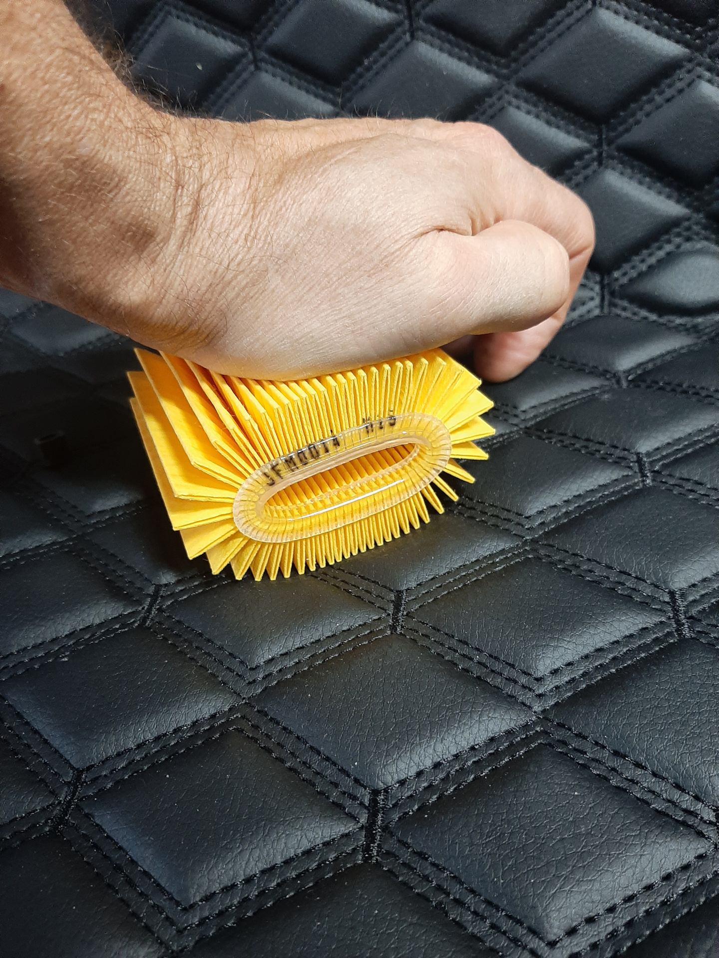

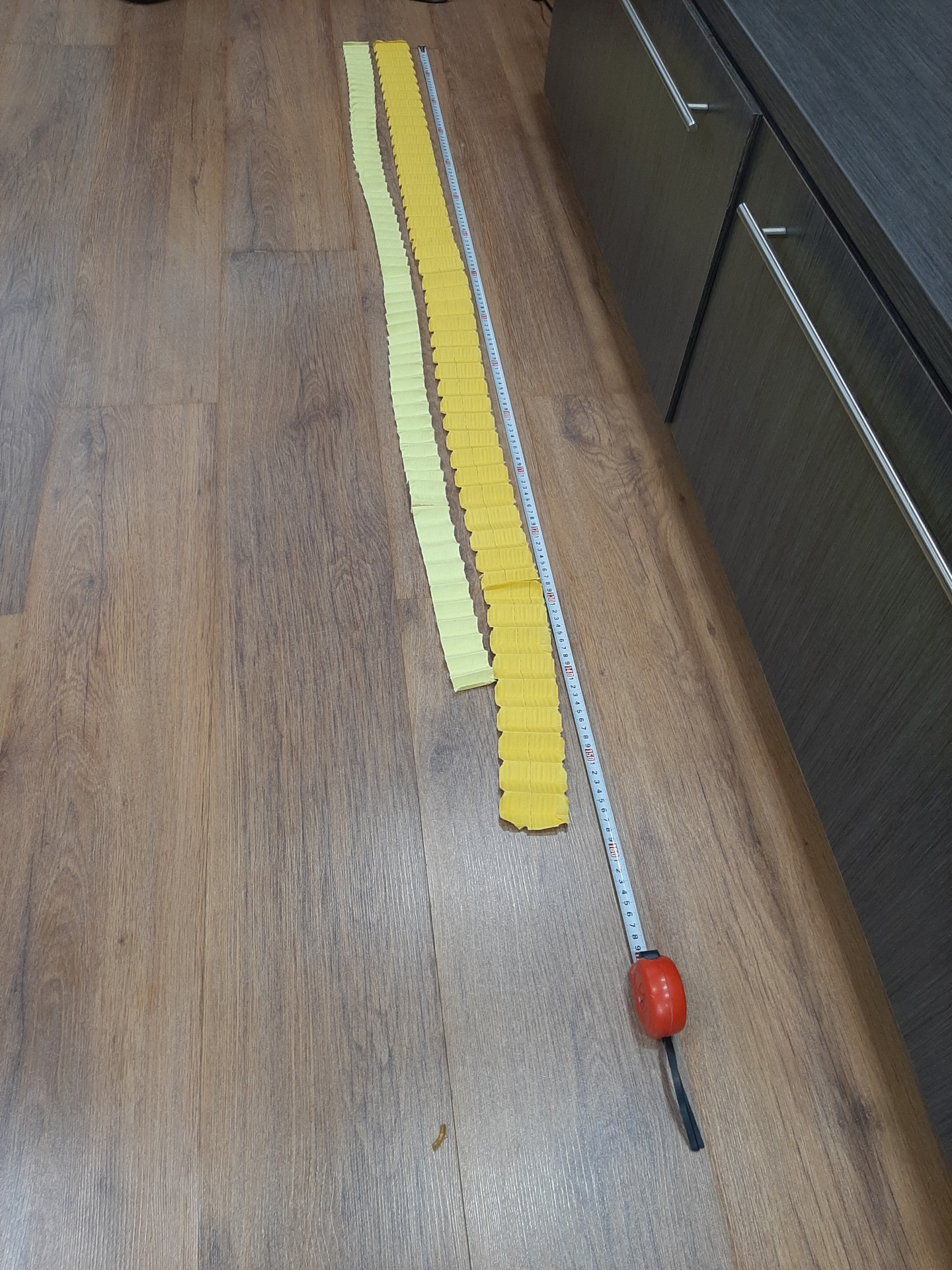

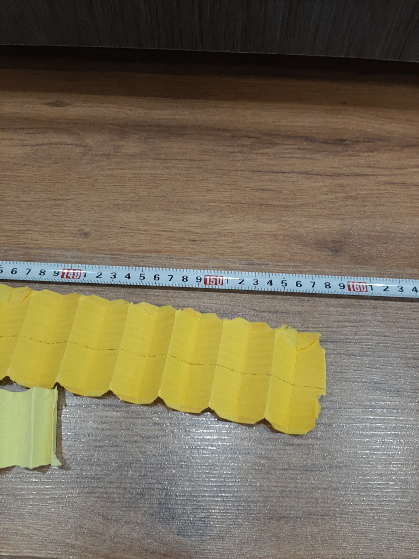

Сейчас отрежем и посмотрим на фильтрующий элемент
По ширине не смотрите так смог отрезать
JD явно длиннее

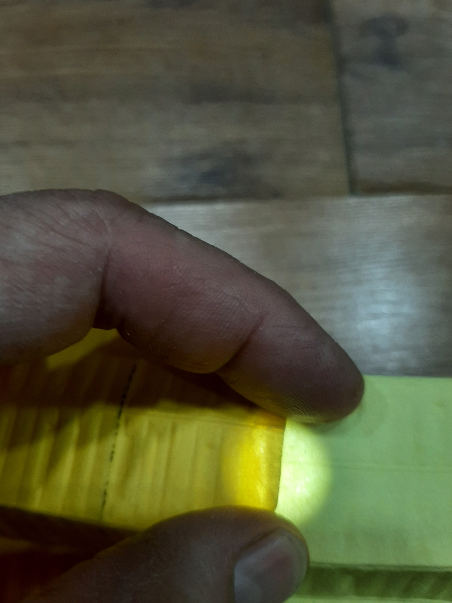

Тест на просвет бумаги явно видно где просвет ярче.Подведём итоги JUST DRIVE вполне заслуживает доверия, можно смело ставить.
