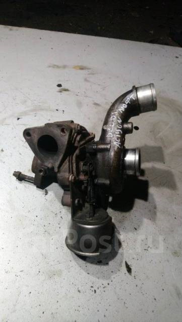

Турбина от Кайрона 2.0ТД куплена сильно б/у.
К ней новый картридж 1000-010-542 (потом переберу)
Шурушки для управления геометрией

Так же в продаже турбина от этого мотора. Радиальный люфт в норме. Осевого люфта нет вообще. Думаю тыс 50 км он еще походит.
