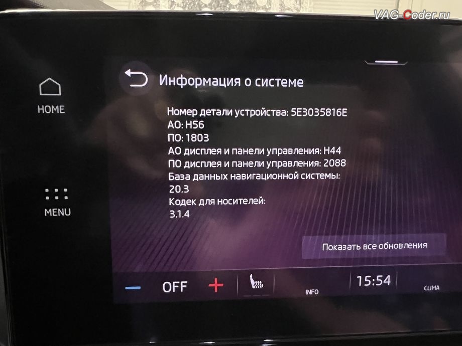

Skoda Octavia A8-2021м/г — устаревшая прошивка блока управления магнитолы Bolero MIB3, с идентификаторами блока Номер детали ПО: 5E3035820E, АО: 5E3035820A, Компонент: MU-O-ND-EU H56 1803 — имеющая сбойное программное обеспечение, комплексное обновление устаревших прошивок блоков управления имеющих сбойное программное обеспечение до самых последних и актуальных заводских версий прошивок (устранение программных ошибок и сбоев программного обеспечения) на Шкода Октавия А8 в VAG-Coder.ru в Ростове-на-Дону
Skoda Octavia A8-2021м/г — в процессе выполнения работ по обновлению устаревшей прошивки блока управления магнитолы Bolero MIB3, комплексное обновление устаревших прошивок блоков управления имеющих сбойное программное обеспечение до самых последних и актуальных заводских версий прошивок (устранение программных ошибок и сбоев программного обеспечения) на Шкода Октавия А8 в VAG-Coder.ru в Ростове-на-Дону
Skoda Octavia A8-2021м/г — обновлению устаревшей прошивки блока управления магнитолы Bolero MIB3 — успешно завершено, комплексное обновление устаревших прошивок блоков управления имеющих сбойное программное обеспечение до самых последних и актуальных заводских версий прошивок (устранение программных ошибок и сбоев программного обеспечения) на Шкода Октавия А8 в VAG-Coder.ru в Ростове-на-Дону
Skoda Octavia A8-2021м/г — обновленная прошивка блока управления магнитолы Bolero MIB3, комплексное обновление устаревших прошивок блоков управления имеющих сбойное программное обеспечение до самых последних и актуальных заводских версий прошивок (устранение программных ошибок и сбоев программного обеспечения) на Шкода Октавия А8 в VAG-Coder.ru в Ростове-на-Дону

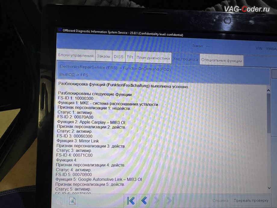

Skoda Octavia A8-2021м/г — разблокировка программных функций и заводских сертификатов (SWaP-кодов) блока управления 19-Блок управления диагностического интерфейса шин данных (Gateway, гейтвей, шлюз) — успешно выполнено, комплексное обновление устаревших прошивок блоков управления имеющих сбойное программное обеспечение до самых последних и актуальных заводских версий прошивок (устранение программных ошибок и сбоев программного обеспечения) на Шкода Октавия А8 в VAG-Coder.ru в Ростове-на-Дону

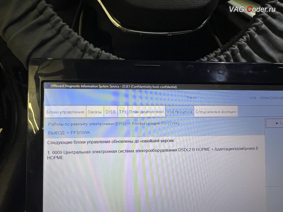

Skoda Octavia A8-2021м/г — параметрирование блока управления 09-Блок управления бортовой сети и комфорта (BCM) — успешно выполнено до новейшей версии, комплексное обновление устаревших прошивок блоков управления имеющих сбойное программное обеспечение до самых последних и актуальных заводских версий прошивок (устранение программных ошибок и сбоев программного обеспечения) на Шкода Октавия А8 в VAG-Coder.ru в Ростове-на-Дону

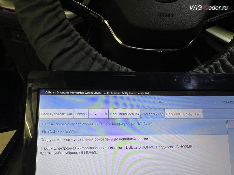

Skoda Octavia A8-2021м/г — параметрирование блока управления магнитолы 5F-Блок управления электронной информационной системы Bolero MIB3 (Infotainment) — успешно выполнено до новейшей версии, комплексное обновление устаревших прошивок блоков управления имеющих сбойное программное обеспечение до самых последних и актуальных заводских версий прошивок (устранение программных ошибок и сбоев программного обеспечения) на Шкода Октавия А8 в VAG-Coder.ru в Ростове-на-Дону

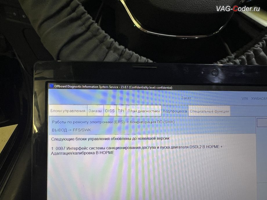

Skoda Octavia A8-2021м/г — параметрирование блока управления B7-Интерфейс системы санкционирования доступа и пуска двигателя и параметрирование — успешно выполнено до новейшей версии, комплексное обновление устаревших прошивок блоков управления имеющих сбойное программное обеспечение до самых последних и актуальных заводских версий прошивок (устранение программных ошибок и сбоев программного обеспечения) на Шкода Октавия А8 в VAG-Coder.ru в Ростове-на-Дону
