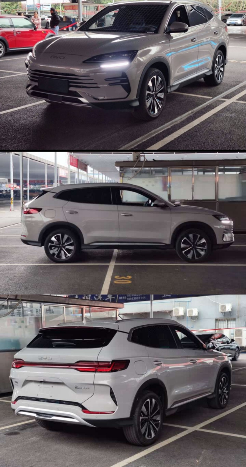

У автомобилистов есть негласное правило: если ты припарковал автомобиль, и ушел, ни разу не оглянувшись, это не твой автомобиль. Это я к чему? Внешний вид играет большую роль в том, “заходит” вам машина или нет. И если честно, я не думала, что буду оглядываться на Song Plus. Но смотрела на него не только я.

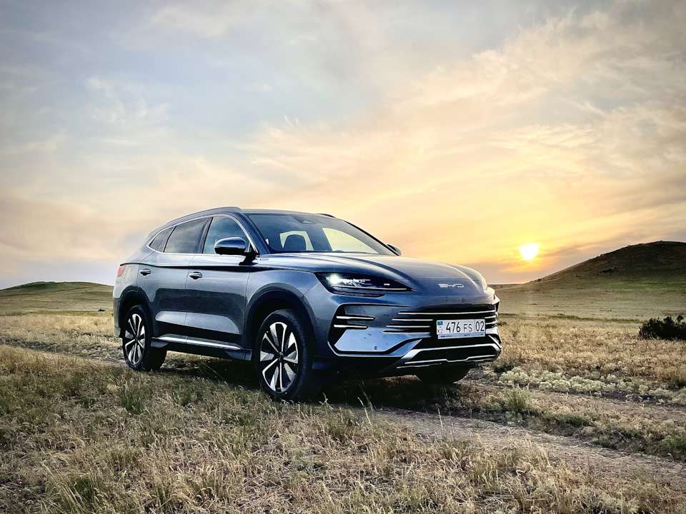

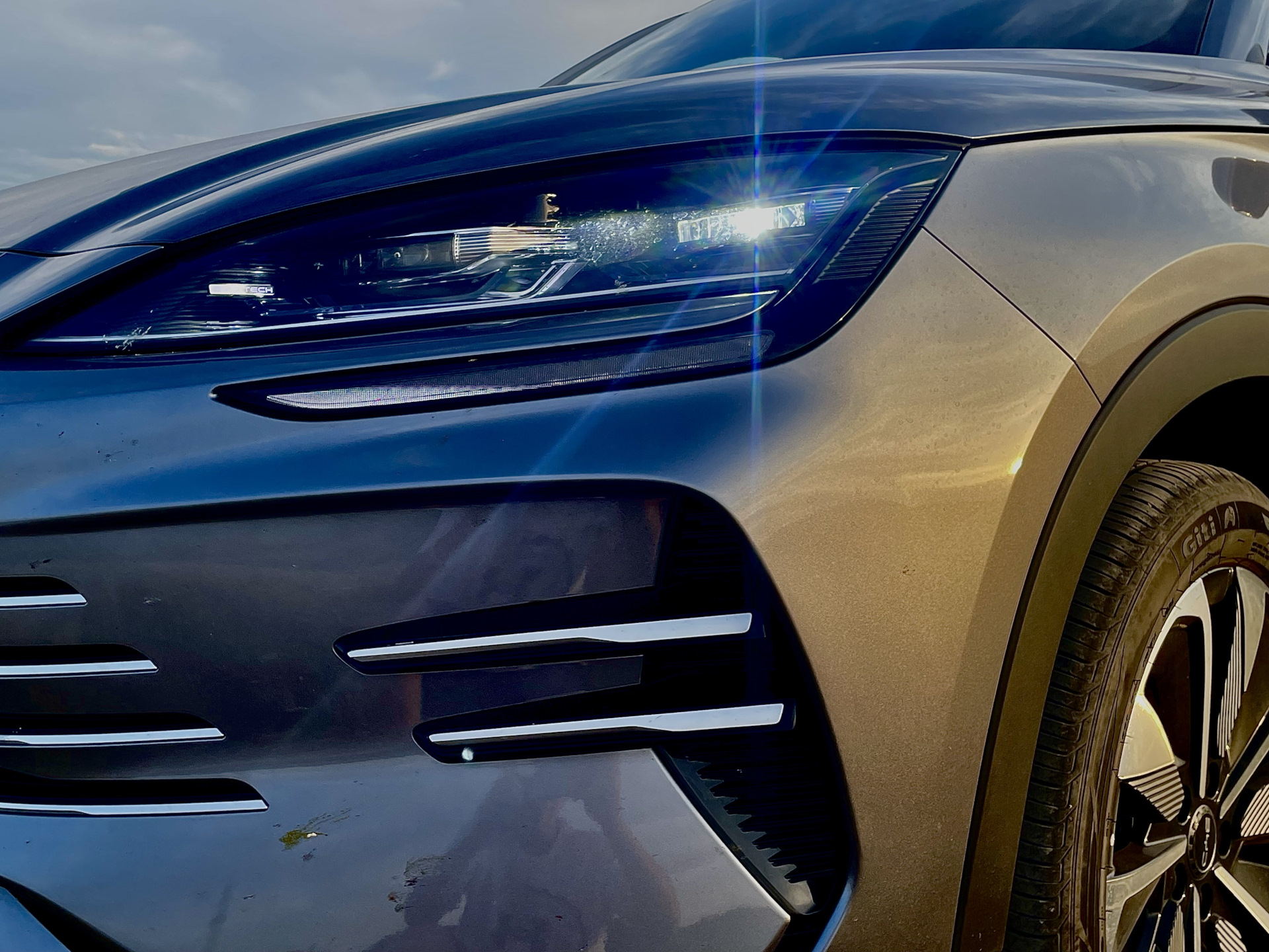

Сходство частично с Porsche, частично с другими именитыми брендами дало кроссоверу эффектную внешность: стильная передняя оптика, растянутая решетка, глянцевые акценты — Song Plus DMi элегантен, в меру строгий, в меру подтянут. “Ребра” на капоте, линия под окнами и завершающий штрих – задний монолитный фонарь, создают визуальный аэродинамический эффект, и кроссовер выглядит не грузно, а даже спортивно.

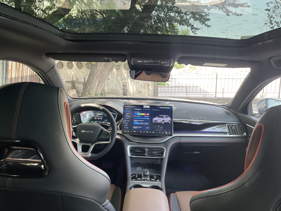

Но меня больше интересует салон – я очень люблю качественные интерьеры, но обычно в «китайцах» они, мягко скажем, унифицированы и не всегда радуют эргономикой и подходом к деталям. Интересно, как здесь?
Мимоходом мозг ставит галочку: тяжелые двери, такое люблю. Как будто привет из прошлого, когда это считалось элементом безопасности и комфорта. Сиденья под спорт – слабость практически всех мировых брендов (которая иногда доходит до смешного), но здесь они смотрятся органично. Но главное – в них удобно сидеть (но об этом немного позже).
Что еще? 15-дюймовый (ну он реально огромный!) вращающийся дисплей, электронная панель приборов и материалы отделки, которые могут равняться на премиум-класс… Добротно. У Song Plus есть все: и беспроводная зарядка, и атмосферная подсветка (которая может мигать в такт музыке), и отличная аудио-система, и подогрев сидений в паре с вентиляцией, и моя любимая опция – подогрев руля (которой, кстати, на многих «китайцах» нет)…

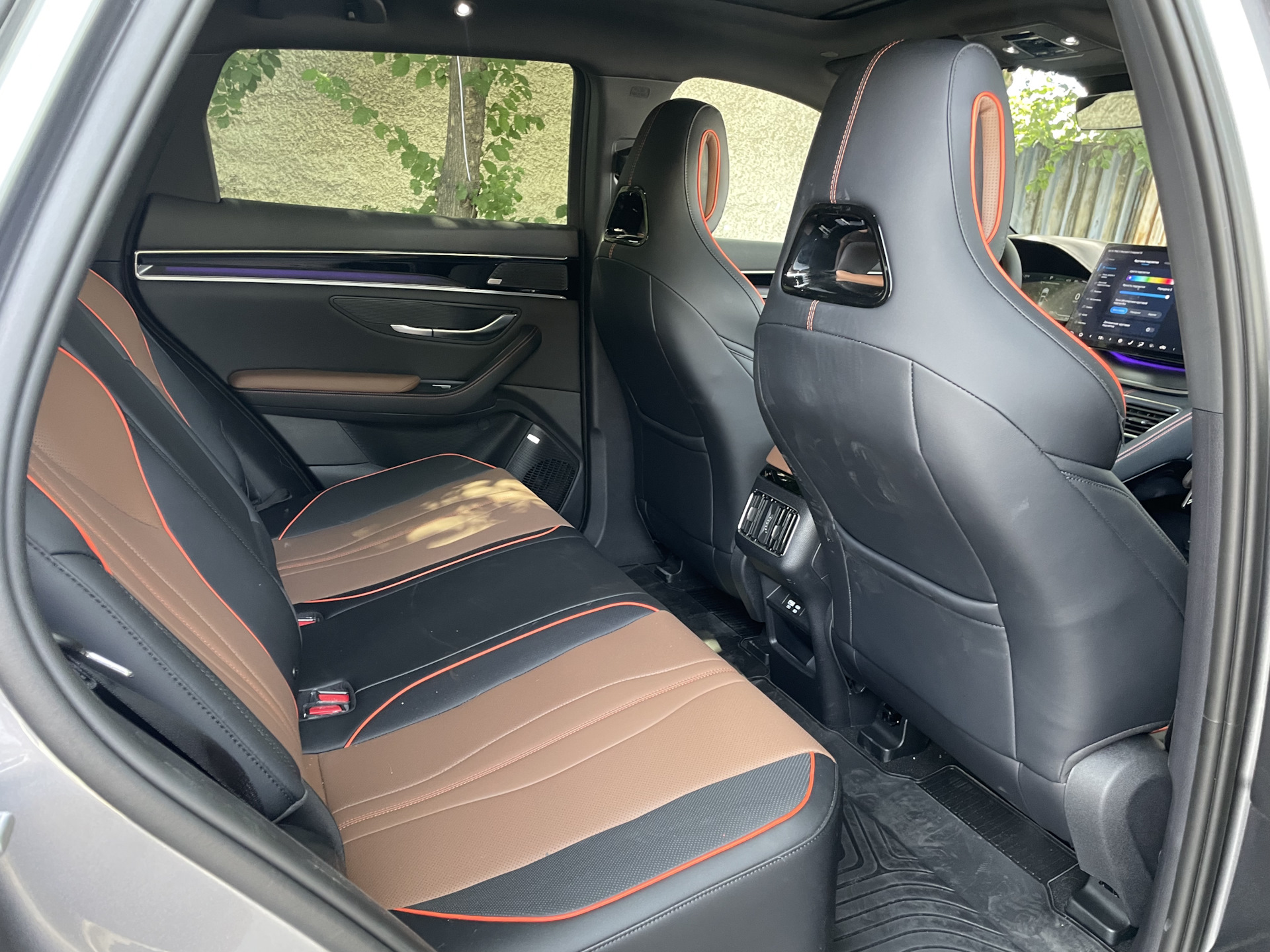

Место сзади — хоть танцуй. На заднем диване будет комфортно всем – от детей до взрослых в любой поездке. И у них там – свое царство, с подогревом и вентиляцией сидений, зарядками и климат-контролем и прочими радостями. А венчает все большая «панорама», которая визуально увеличивает и без того просторный и светлый салон. Это – одна из моих любимых опций, стоит открыть ее шторку, сразу хочется на природу или ночью за город, чтобы любоваться звездами или горами. Магия!

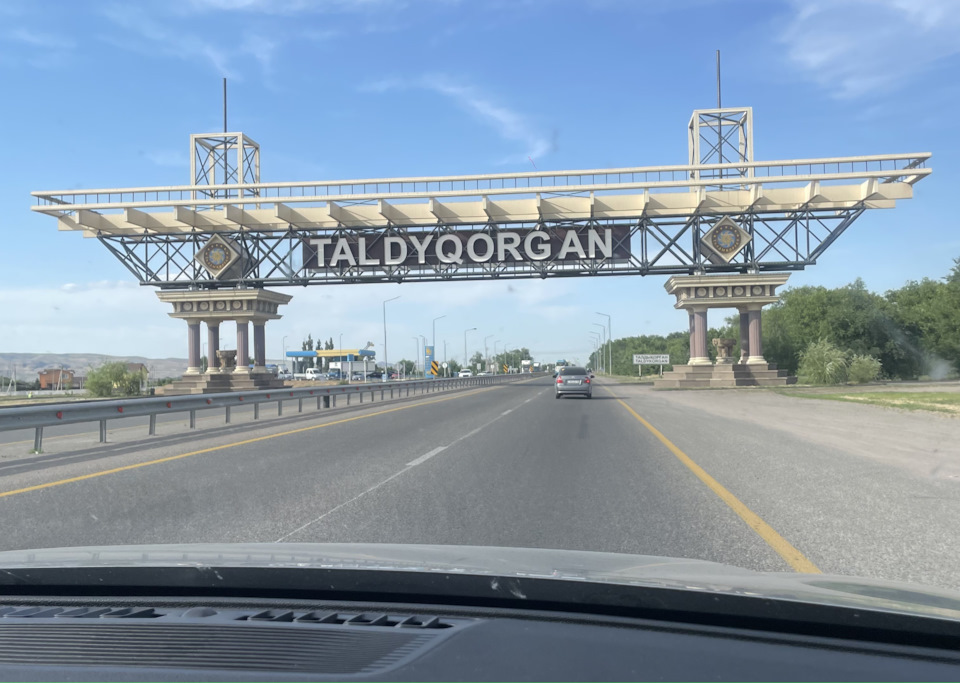

Но все это слова, пока не доказаны тест-драйвом. Чтобы проверить Song Plus DMi в реальных условиях «обычного» казахстанца, мы решаем бросить его в небольшой трип – от Алматы до Талдыкоргана и обратно. Чуть более 500 км в обе стороны – прекрасное расстояние, чтобы прочувствовать подвеску, поведение автомобиля, его комфорт и оценить работу гибридной установки. Итак, на часах 10 утра, на термометре — +30, и Song Plus DMi готов ехать в Талдыкорган.
Чтобы эксперимент был чистым, заряжаем кроссовер от обычной розетки (в комплекте есть и шнур, и переходники). За ночь (11 часов) батарея, высаженная в первый день теста до 22%, зарядилась до 94%, бак заправлен – мы готовы.

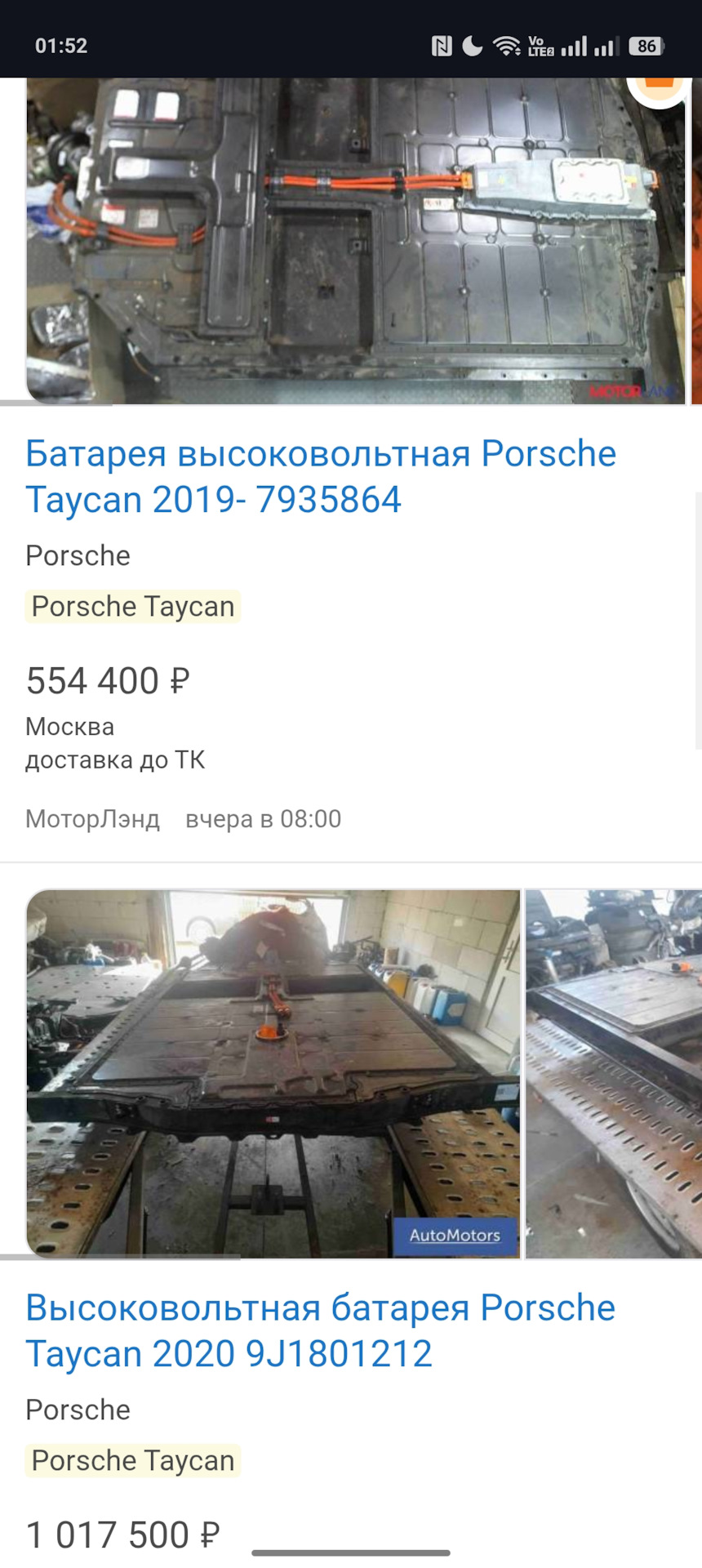

Коммерческий утиль сейчас в каждой импортной тачке 600к, люди умеют считать
Умеют, товарищ встрял с Тайканом, дилер насчитал запчастей на замену по батарее на 3.5 мульта, теперь сомневается, правильно ли он все перед покупкой посчитал😂
Ну китайцы это не тайкан, там всё гораздо дешевле
Vayzunoff
Наверное рассчет неправильный.
Тем более с ваших слов ему дилер насчитал. Не думаю что человек покупающих авто за 12-15 мультов что-то делает неправильно
