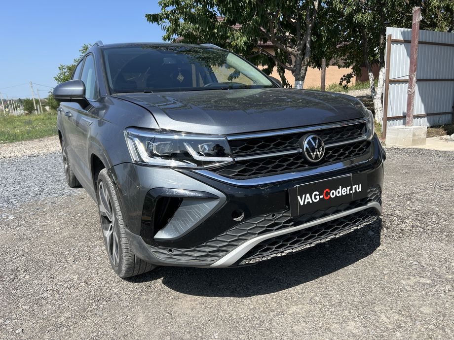

Владелец автомобиля VW Taos USA-2022м/г самостоятельно заменил фары, но после установки новых европейских LED-фар "IQ.Light" — головное освещение не работало:
— при заведенном двигателе горит только "Ближний свет" и только в одной фаре;
— не работают передние повороты;
— не работают "Дневные ходовые огни";
— не работает "Дальний свет";
— не работает функция автоматического переключения "Ближнего /Дальнего света"в темное время суток.

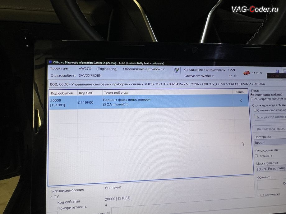

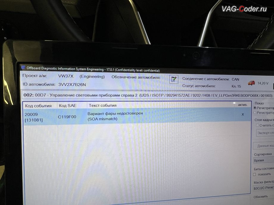

В регистраторах событий блоков управления после заменены фар на европейские LED-фары "IQ.Light" на автомобиле VW Taos USA-2022м/г — присутствуют не удаляемые и активные/статичные ошибки:
Адрес: 00D6 — Левый блок управления световыми приборами — 131081, C119F00: Вариант фары недостоверен, активн./статич.;
Адрес: 00D7 — Правый блок управления световыми приборами — 131081, C119F00: Вариант фары недостоверен, активн./статич.;
Адрес: 004B — многофункциональный модуль (блок управления LED-фарами, FSM) — 32, C107E54: Фара Не выполнена базовая установка, активн./статич.
Выполнены работы по кодированию и программной прописке замененных фар на европейские LED-фары "IQ.Light" на Фольксваген Таос Америка в VAG-Coder.ru в Ростове-на-Дону.
Новые установленные блоки управления световыми приборами (D6 и D7) и блок управления LED-фарами (4B, FSM) были обновлены до новейших версий, в блоки управления была загружена актуальная параметрия (набор параметров данных), а также — выполнена первичная базовая установка LED-фар "IQ.Light" на Фольксваген Таос Америка в VAG-Coder.ru в Ростове-на-Дону.

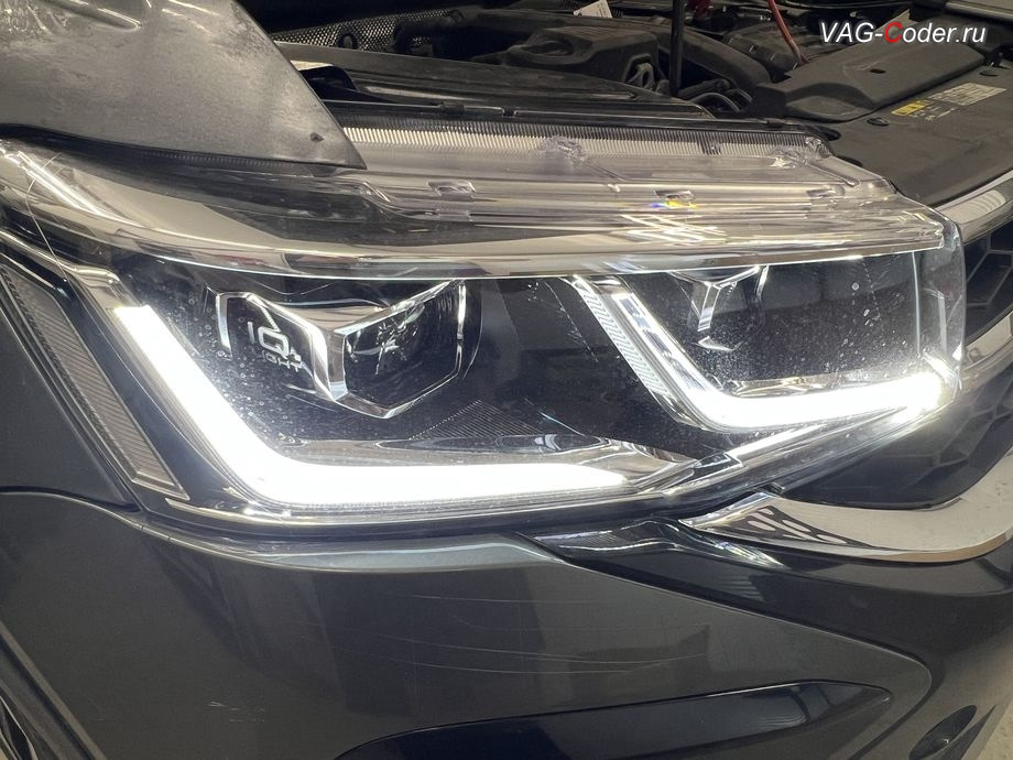

По итогам всех сделанных работ — никаких ошибок по замененным европейским LED-фарам "IQ.Light" больше нет.
Все функции головного освещения с замененными европейскими LED-фарам "IQ.Light" — заработали вполном объем, так, как будто это было изначальном сделано в стоке на заводе.
Функция автоматического переключения "Ближнего/Дальнего света" в темное время суток — работает штатно.
