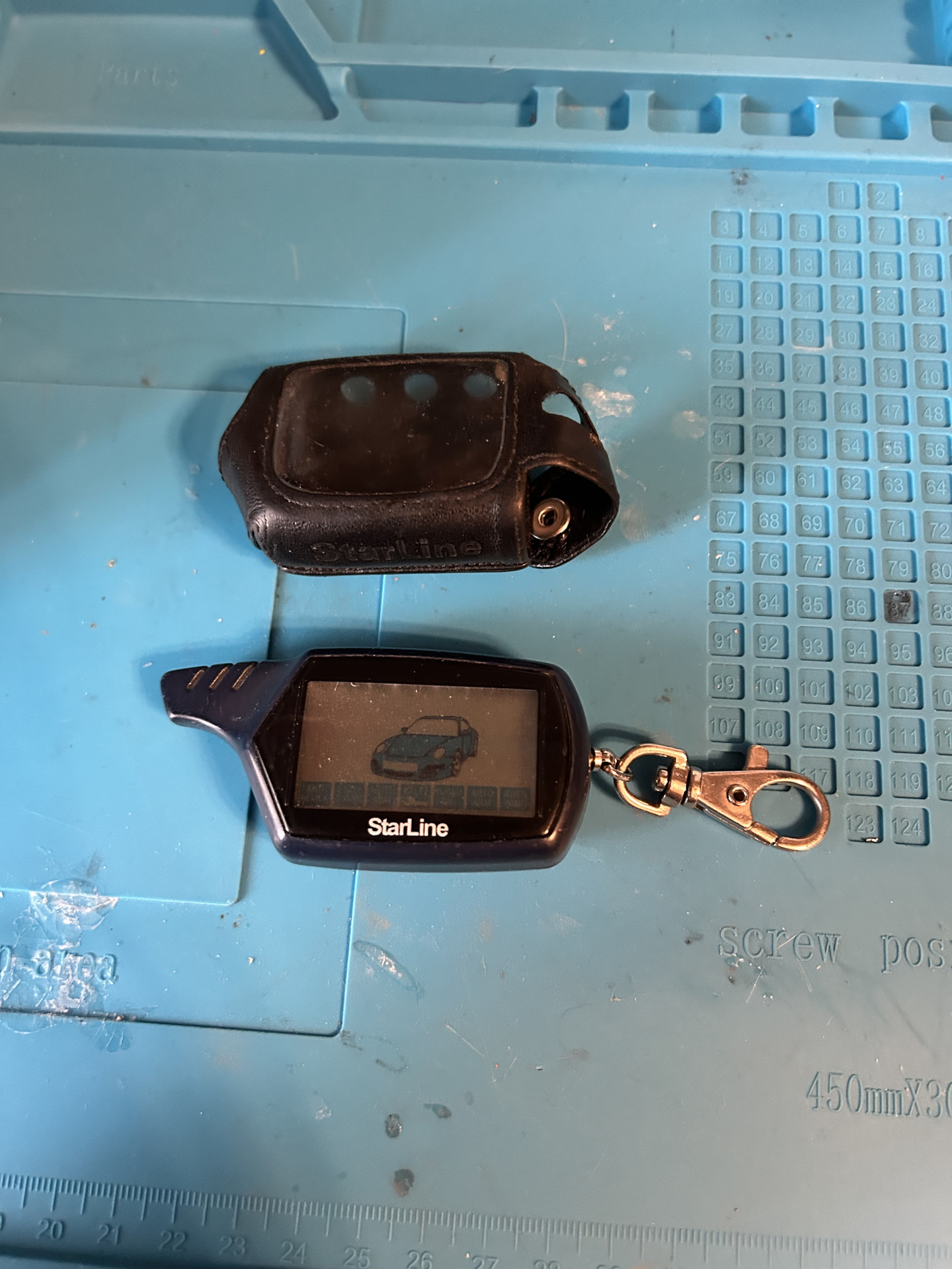

Брелок с виду и б/у, но в хорошем состоянии, этот брелок от сигнализации старлайн б6. Сравнение с моим старым оригинальным брелком:
Вставил батарейку, и он заработал!
Осталось прописать брелок.
Решил поменять корпус на брелке, потому что старый не очень то устраивал. Как собирать и разбирать брелок я думаю сможет каждый.
1) разобрать корпус аккуратно не повредить плату и не оторвать дисплей со шлейфом.
2) собрать в новый корпус плату. Это не сложно я думаю…
Снизу фотография нового корпуса, брал на озоне за 210 рублей. Не дорого, материал качественный, все отлично.
Фотографии замены:
Старый брелок работает, но глючит постоянно и не ловит больше 3 метров. Ремонтировать не хочу потому что купил с Авито брелок. А на старом уже и дисплей поплыл от несильного удара, когда ключи упали на бетон, не сильно. На новом оригинальном брелке с Авито я поставил подстветку со старого брелка, потому что на брелке новом она не работала, ну и корпус. Общая цена за сам брелок и корпус 1210 рублей. Я считаю в полне себе умеренная цена за рабочий брелок, а заменить каждый сможет.
