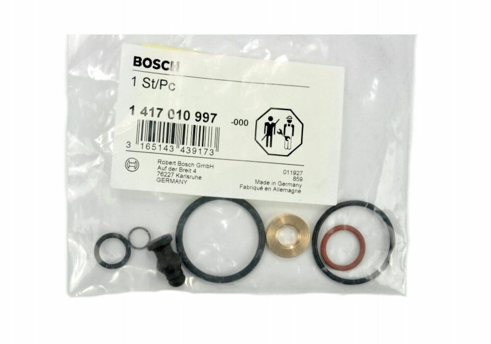

Воопщем подскажите что делать, поменял ремкомплект на НФ, как на фото, теперь закрались сомнения в подлинности его, среднее кольцо было без белых рисок, машина завелась все вроде бы отлично, 13 23 гр. коррекция на 10 из 10.форсунки встали без особого усилия, есть на руках другой ремкомплект от бош, но уже в другой, непрозрачной упаковки,
там колечки явно жеще и с белой меткоми…

Мне пришли в белых пакетиках и резин.кольцо с белыми метками
По описанию орига
Тоже покупал, упаковка вся была белая, не прозрачная.
вообщем то что первый пакетик подделка чистой воды, колечки тоньше солярку конечно держали но форсы вытащил от руки, и ещё они в руках намного мягче, те что на втором фото ещё и толще в итоге поменял все 4, так что будьте осторожны не берите в прозрачном пакете и без меток на колечке.
Кстати не думал что такая вещь может быть подделкой, буду на будущее знать
ещё как, ну я думаю что это не прям подделка подделка, а просто какой то другой их завод делает, и они по толщине отличаются.

хотя есть ещё такой ремкомплект прозрачный пакетик но резинка с меткой, его не пробовал, но тоже не стал бы покупать его.
Тоже такие поставил, старые были с белыми полосками. Тогда показалось что новые тоньше, жалко что не померил.
