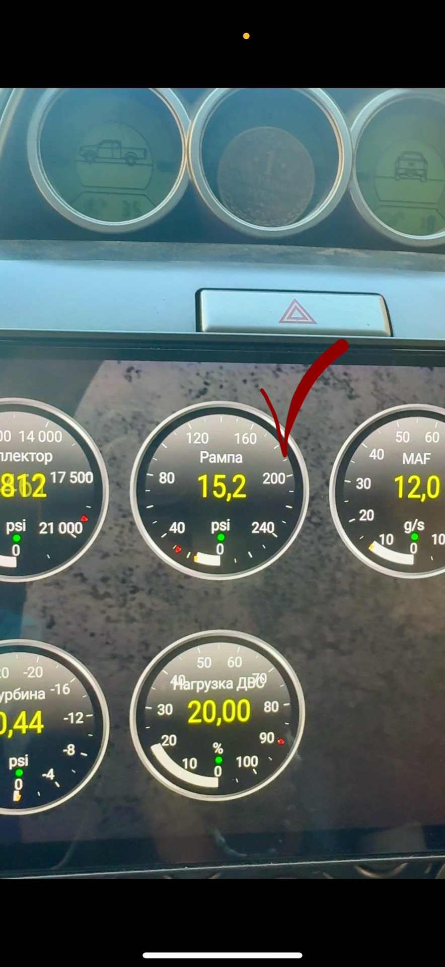

Буквально 2 дня назад все было как всегда, сел в машину, пара оборотов и завел, поехал по делам, постоял часика 3-4, сажусь и понять не могу, двигатель крутит не пару раз а раз так 5-6 и заводится, в общем это долгий пуск двигателя.

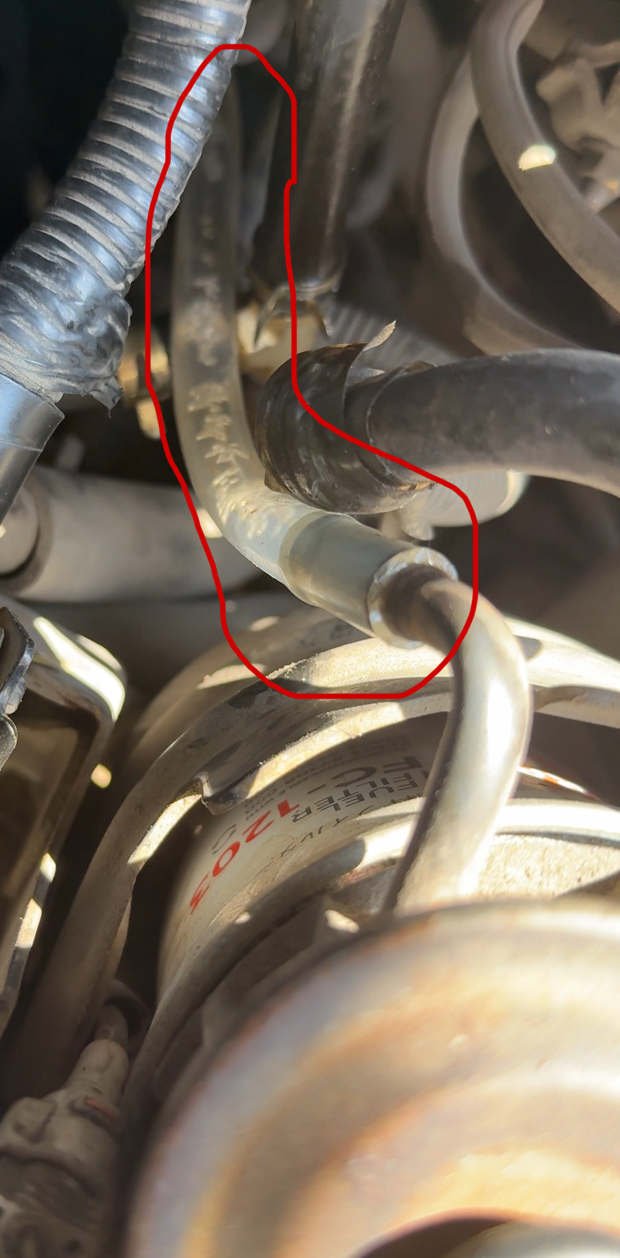

Так как дел было много то я накатал соточку км и пока ездил я обзванивал всех кого только можно, заказал прозрачный топливный далее проверил а ошибок нет, ничего нет, ничего не дымит не пердит и машина едет как обычно а вот заводится долго. Обороты не плавают если что. Вообще все отлично 👍 .
Сижу жду посылку, очень сильно загоняюсь так как машину люблю и ценю и она мне очень важна.
Поставил трубку от трубки бака и до ручной подкачки. Имеются пузыри в системе.

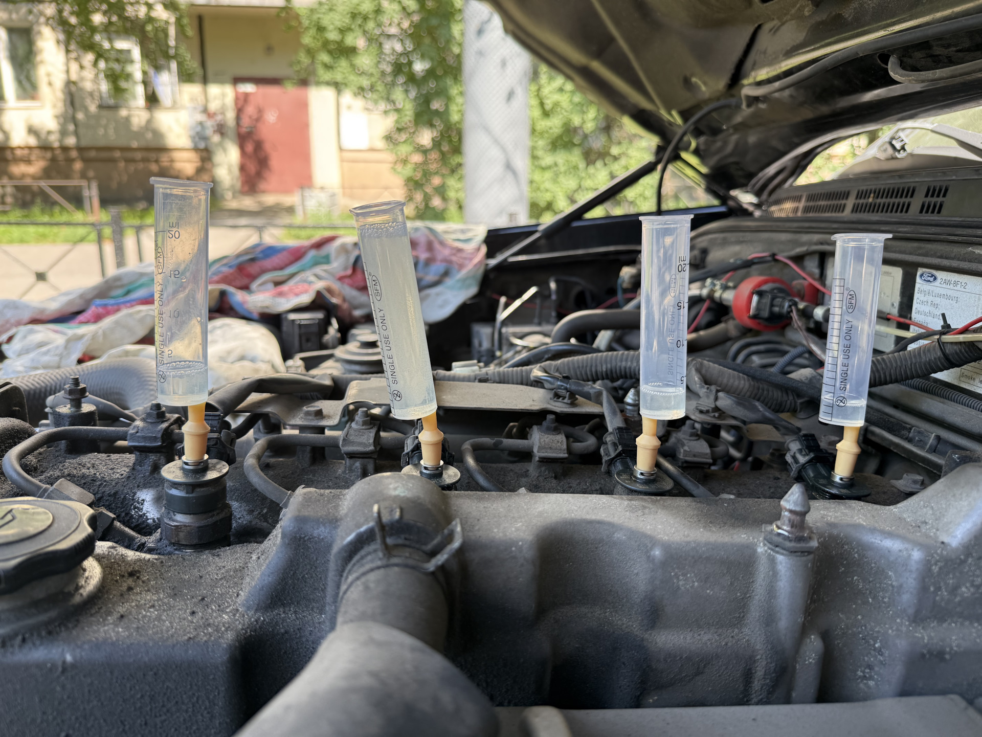

Добавляю текста, сегодня 04.08.2025 я сделал шприц 💉 тест и выяснилось, что 1 форсунка льет в обратку.
В общем как не крути а по топливной все равно придется пробежаться так как из бака идёт солярка с воздухом.

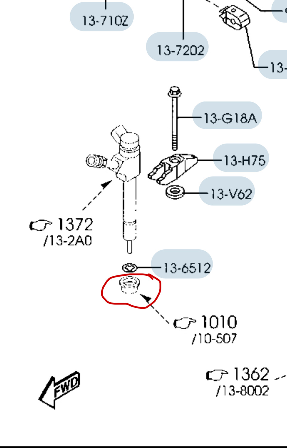

И так, что я купил по запчастям, артикулы:
1) сеточка ТНВД — 9461613603

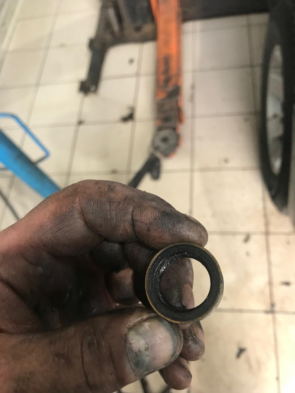

2) медная шайба форсунки — WE0113H51
3) прокладка форсунки — WE0113R79B
4) болт форсунки — WE0113G18C
5) прокладки для болта в котором сетка ТНВД — 1494192
6) обратка на форсунки — WE011349Y
7) топливозаборник (датчик уровня топлива) для бака — UR7060960
8) трубка топливная медная 8мм, взял 2 штуки по 5 метров на ОЗОНЕ.
9) свечи накала Denso — DG630
10) прокладка клапанной крышки — WE0110235
11) на всякий взял датчик температуры который установлен на ТНВД — WE0113G18C
12) Febi 26712 так же на озоне это керамическая смазка для форсунок и свечей накала, она высокотемпературная.
13) сальники головки блока WE0110508B.

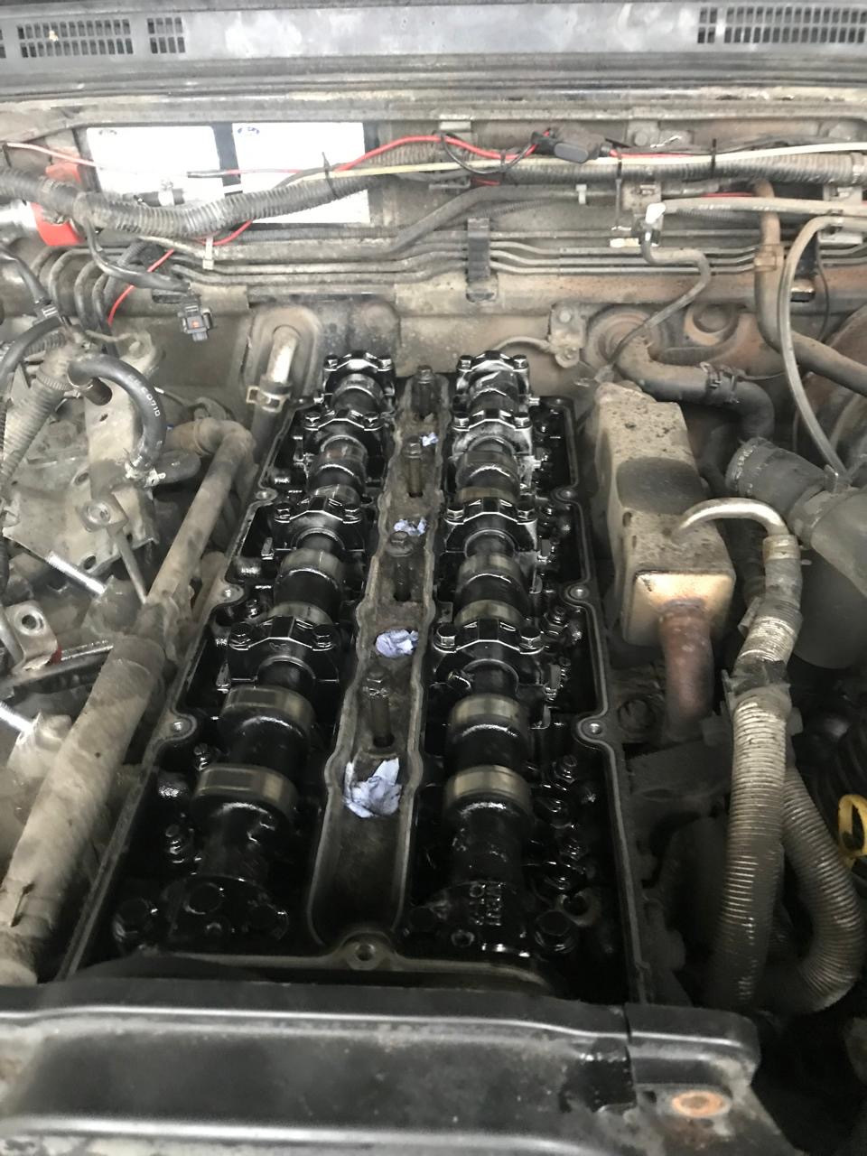

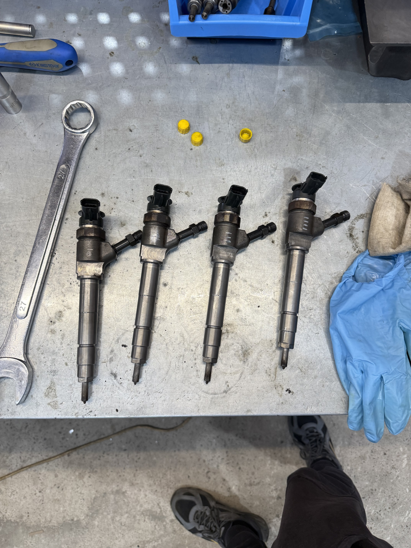

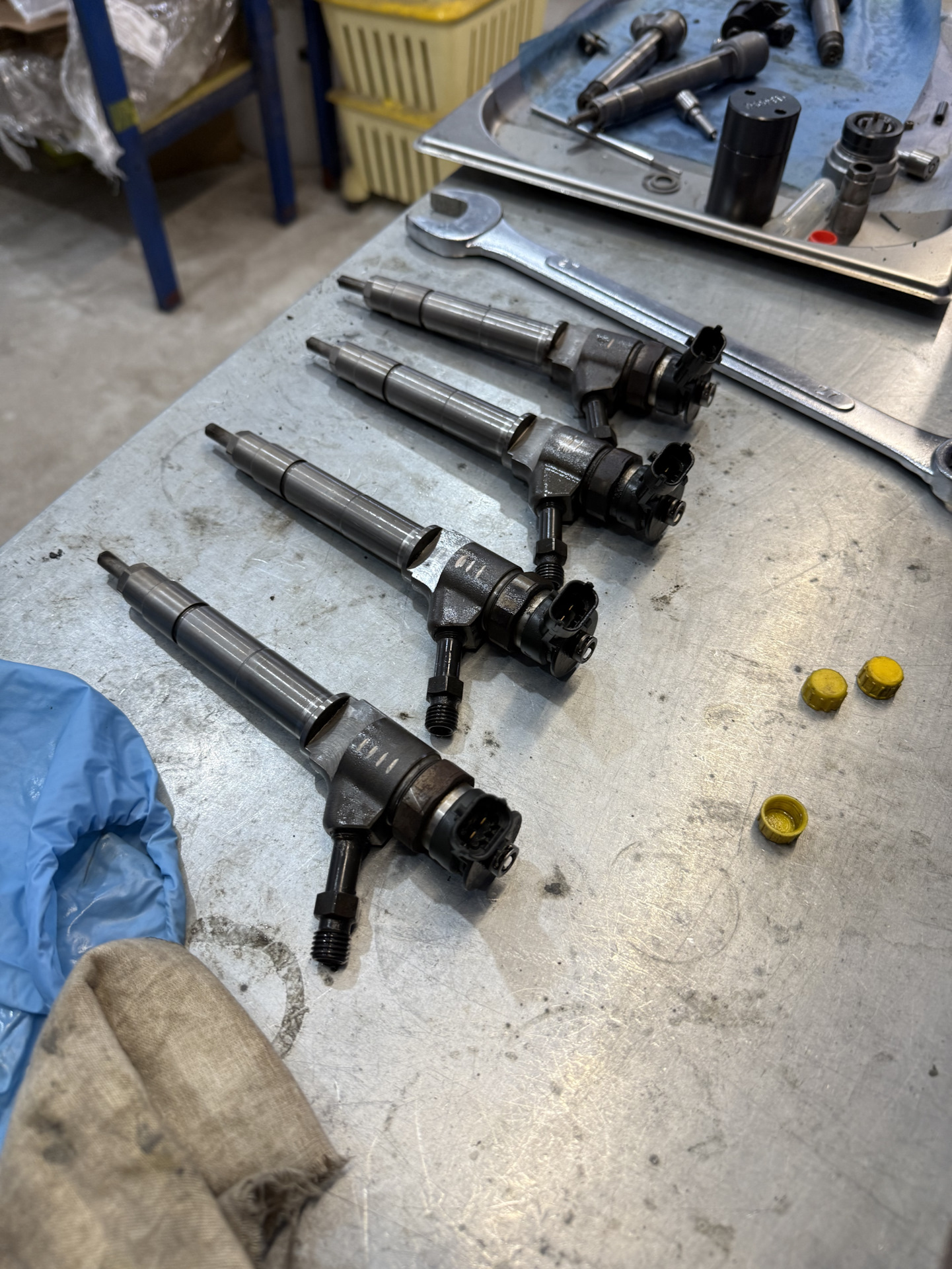

Добавляю, сегодня 08.08.2025 начали разборку.

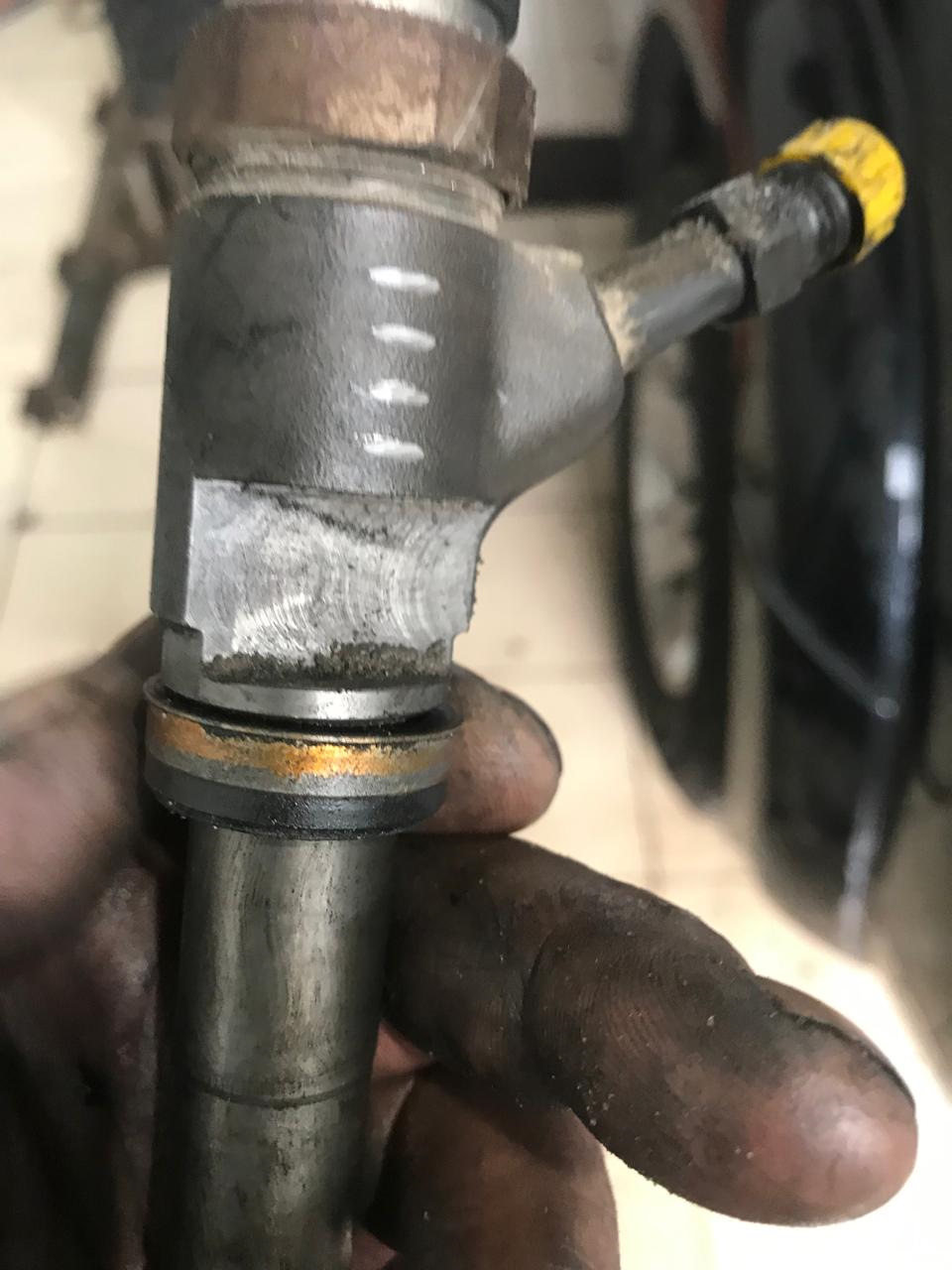

Сняли форсунки (проблем не возникло), сняли клапанную крышку.

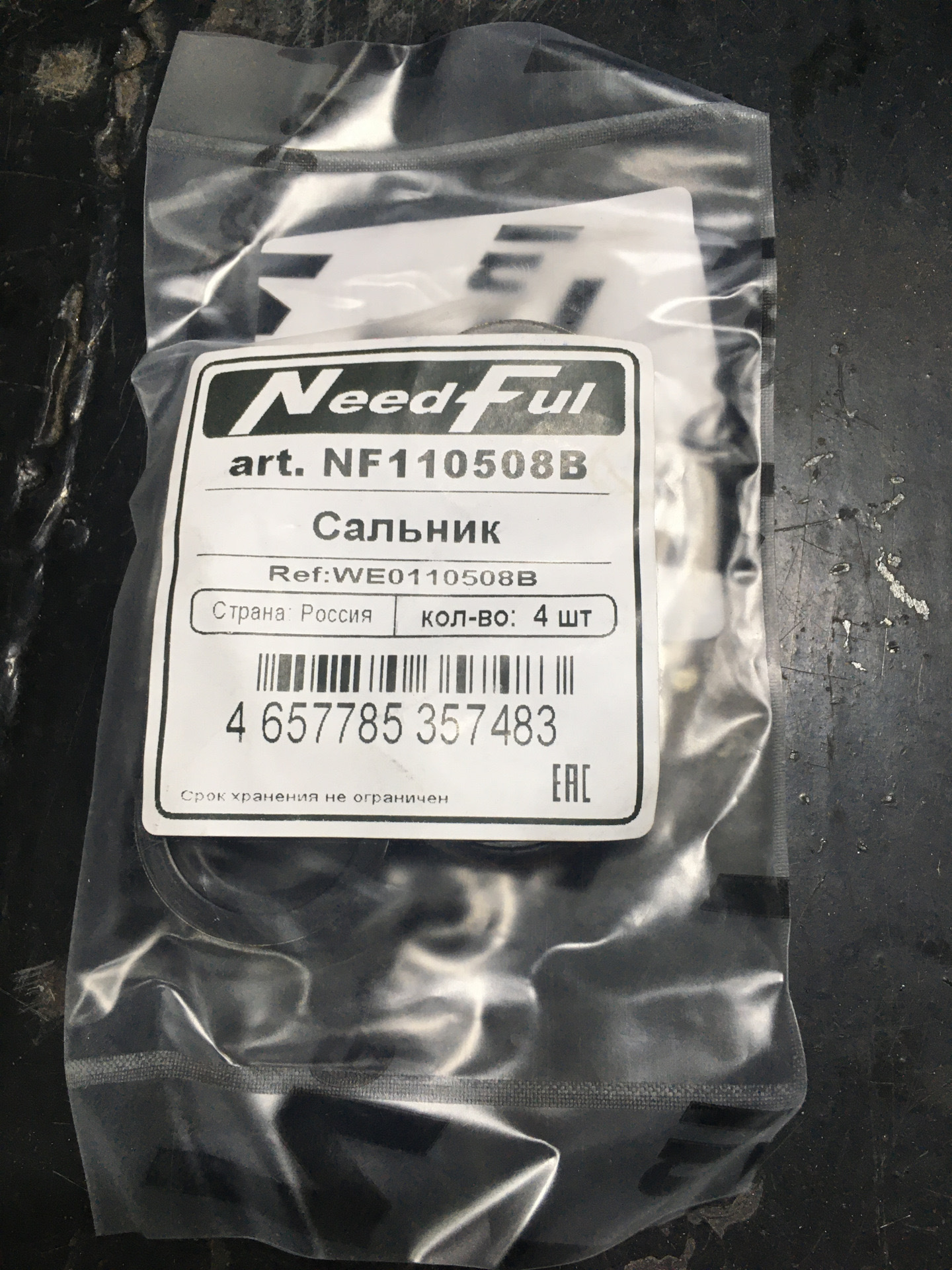

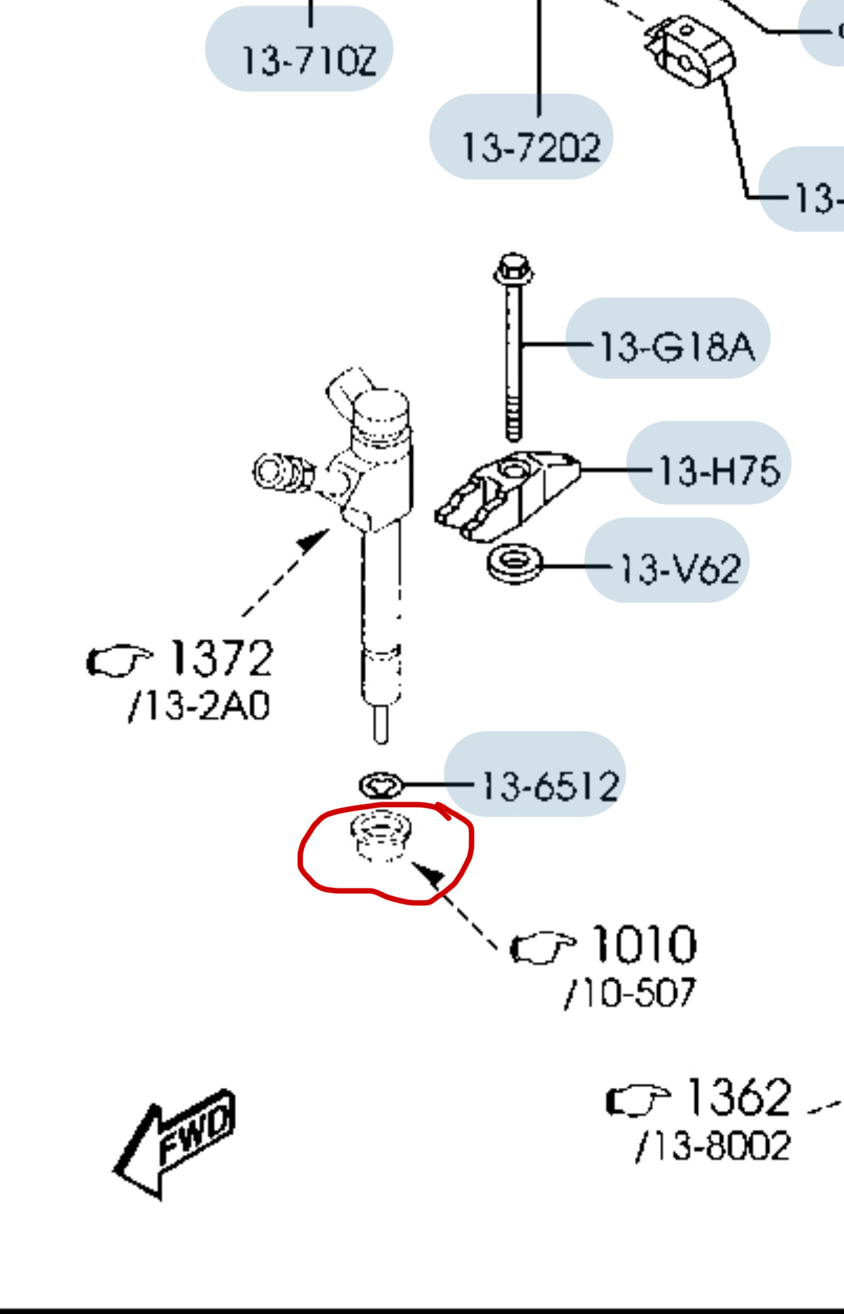

Обнаружилось, что не закуплены "Сальники головки блока" на схемах в Автодоке они есть а вот артикула нет, ребята подсказали и я оперативно заказал
MAZDA WE0110508B оригинал конечно же.
Так же были сняты свечи накала и заменены на новые, мне сказали что они выкрутились без проблем, что меня очень порадовало.

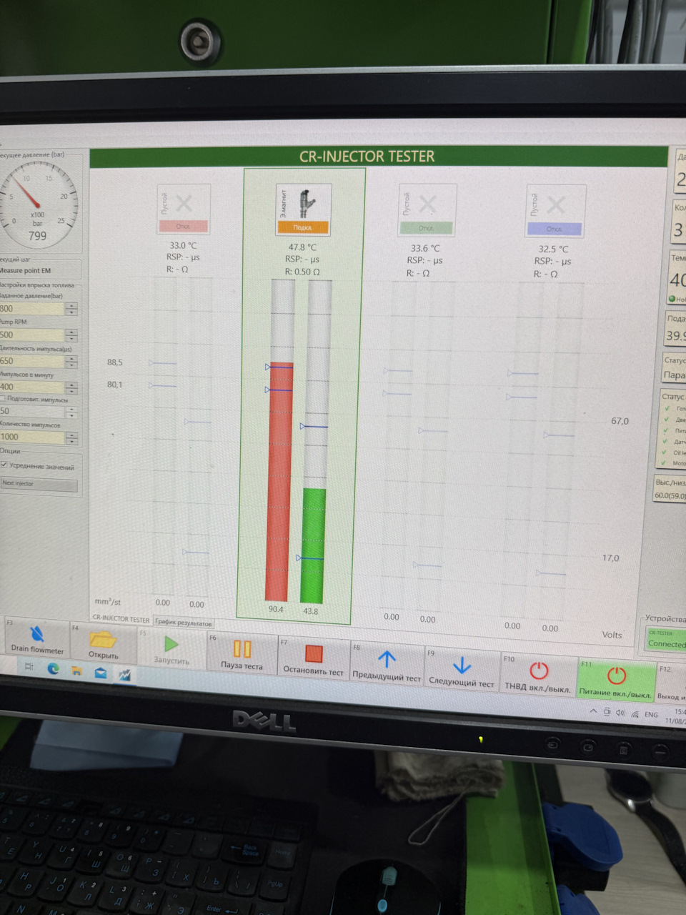

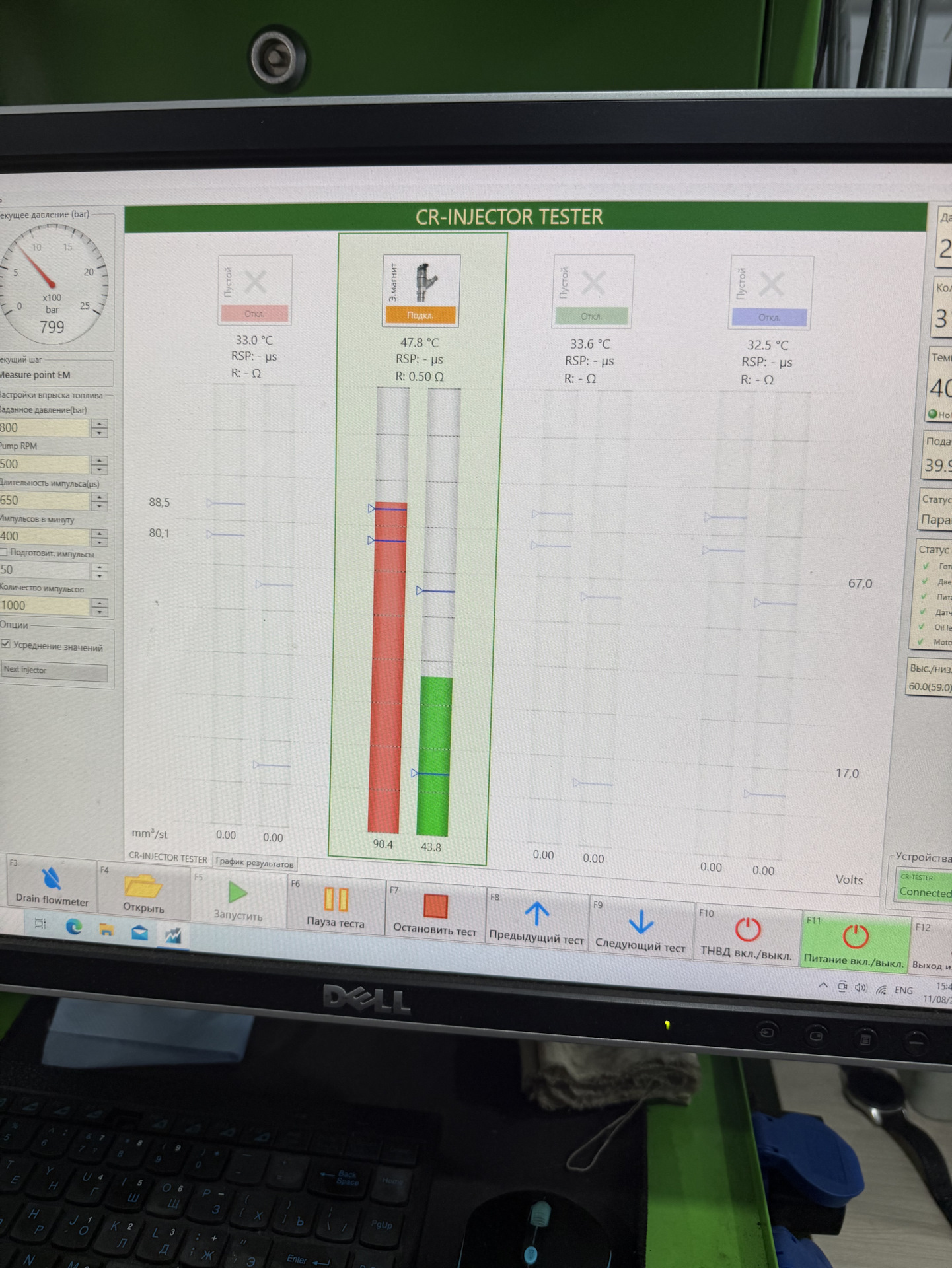

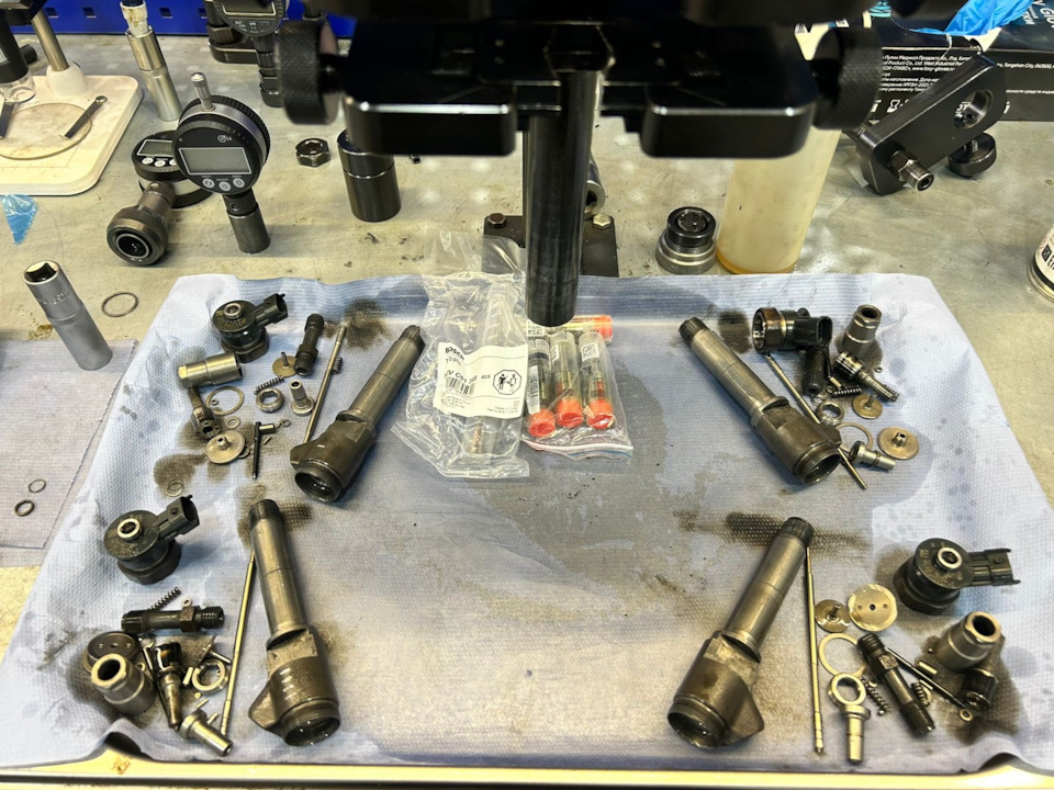

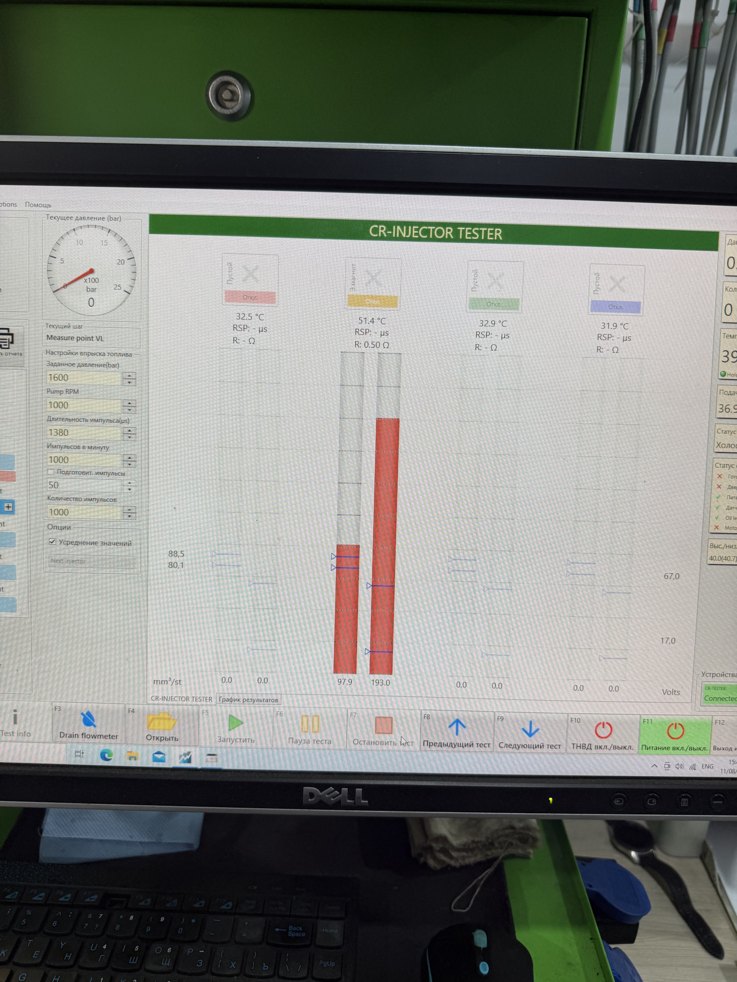

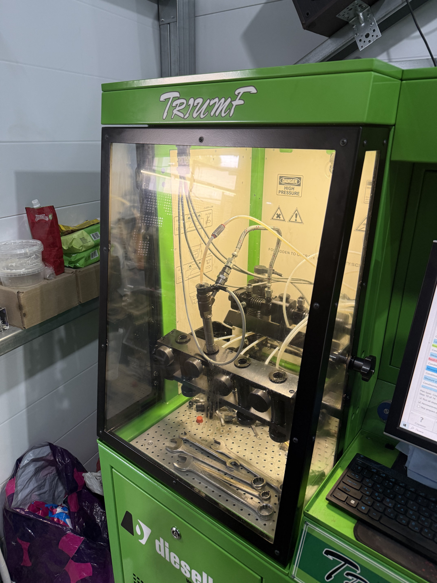

В общем съездил я на форсунки, посмотрели на стенде (фото прикладываю), одна льет и течет прям люто, по остальным получается так, что есть одна у которой с распылителем так себе и две другие более менее но не на долго. С обратками другие как новенькие.
В общем принято решение поменять все распылители на оригинальные (предлагали 2 варианта это оригинал и заводской китай 🇨🇳), как мне сказали про Китай 🇨🇳, бывает такое что они плохо поддаются какой либо регулировке и я решил взять оригинал в общем на все 4 форсунки и 1 клапан обратки для льющей форсунки.

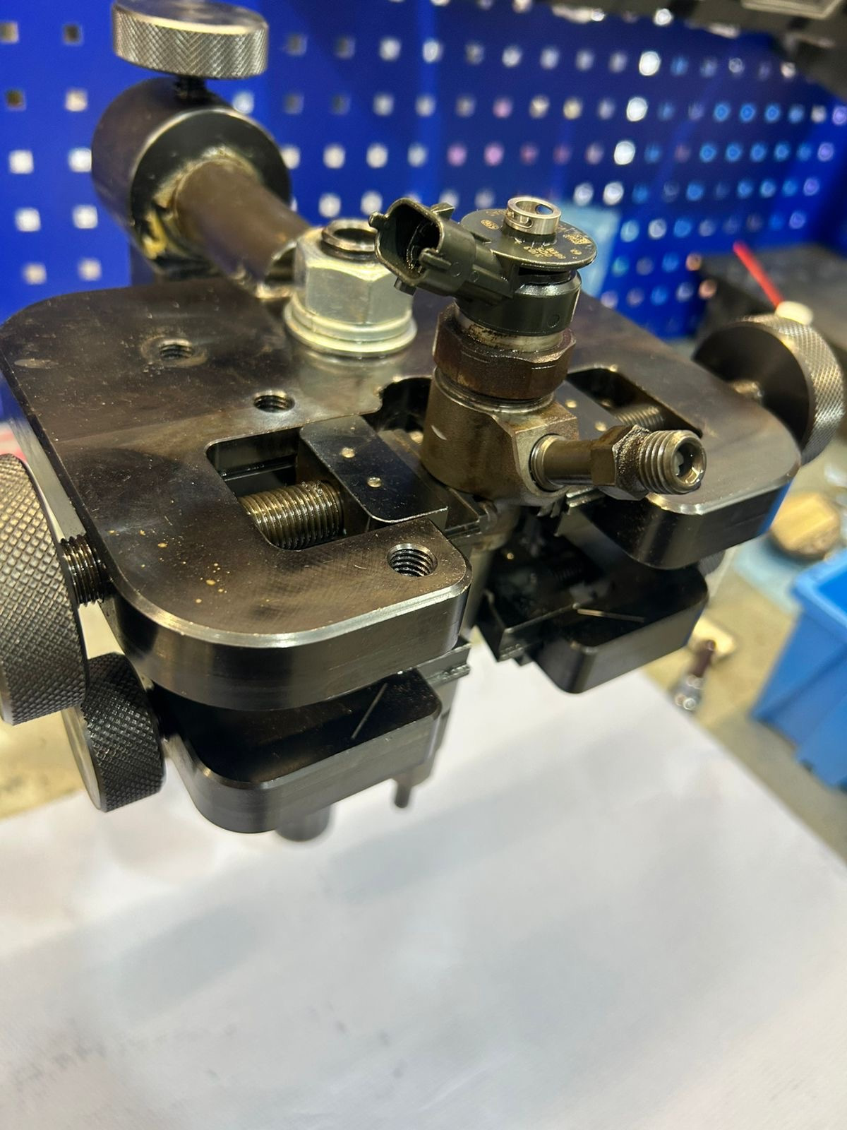

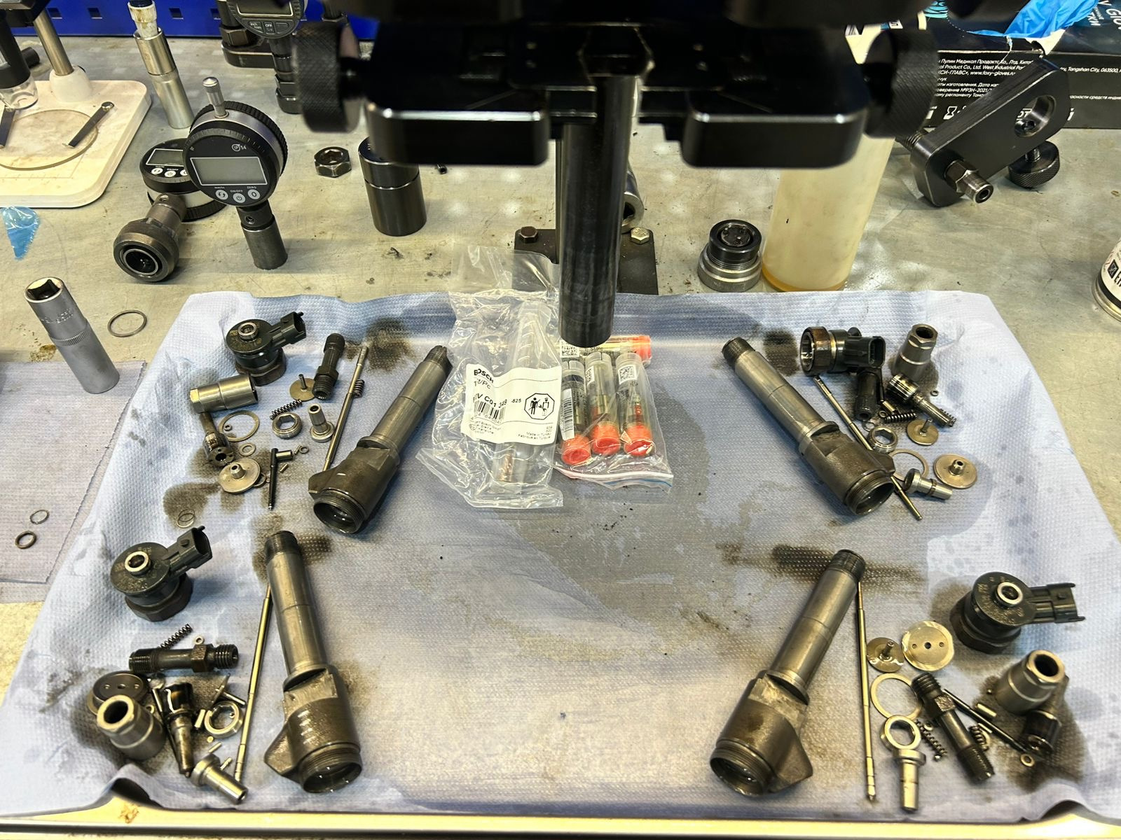

Пришли оригинальные распылители и клапан.

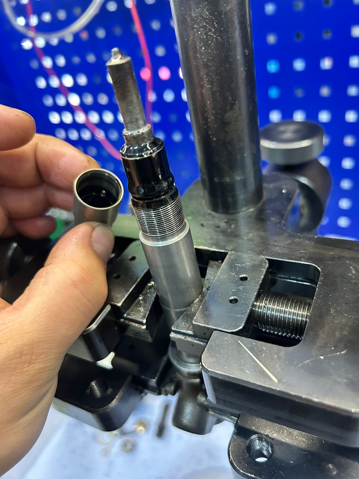

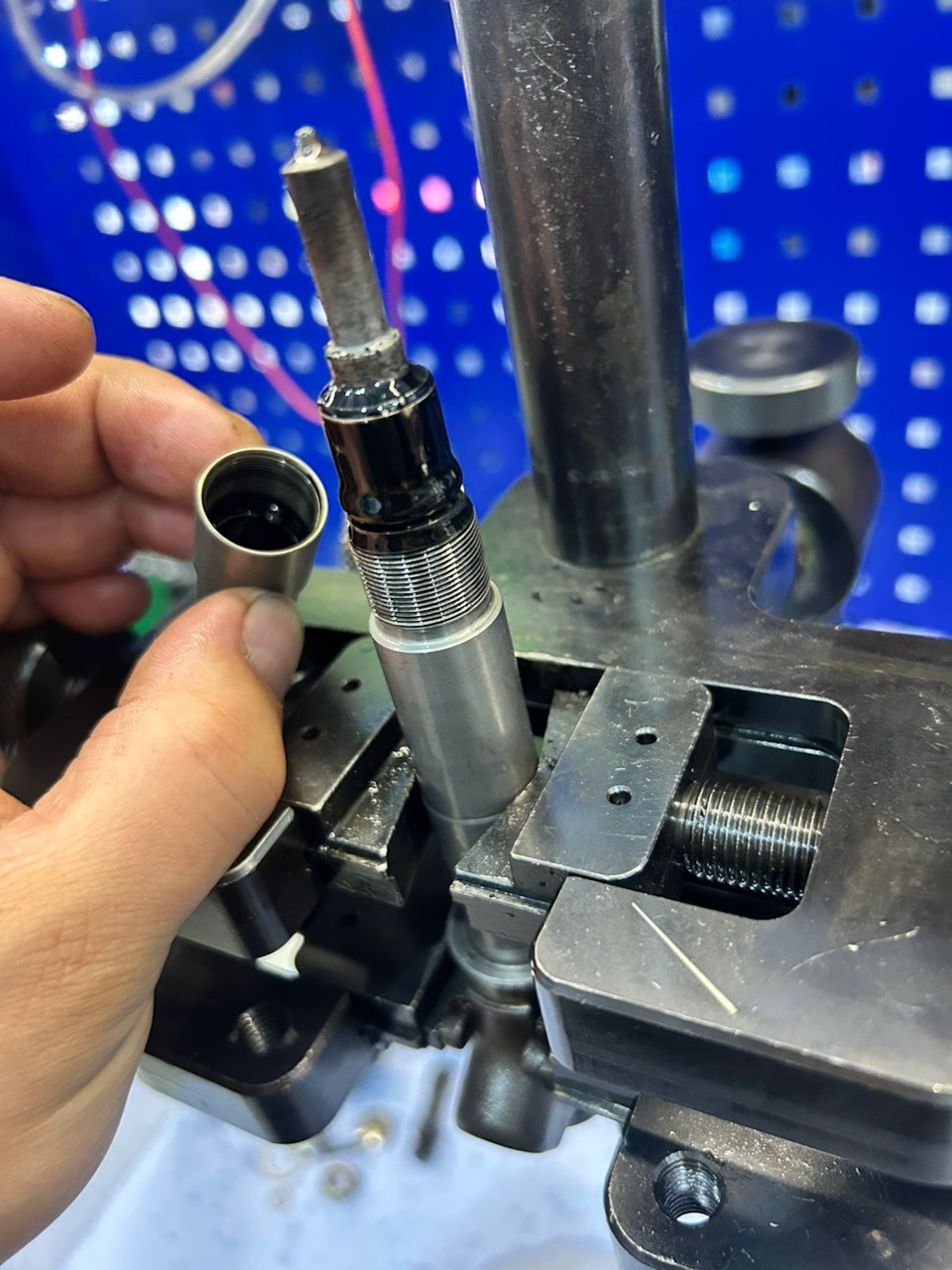

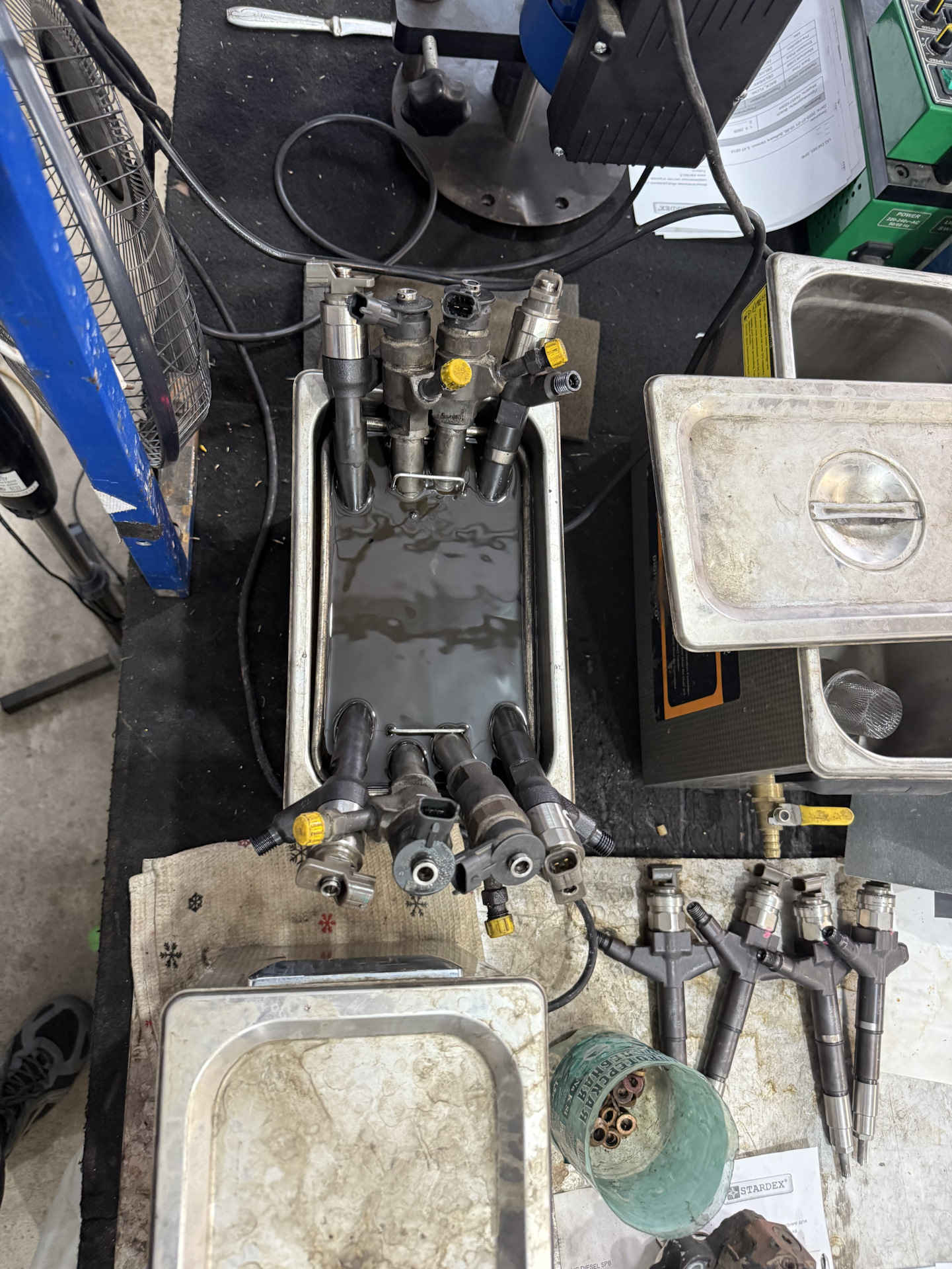

Форсунки разобрали, обнаружили внутри них масло 🧈.

В общем я забрал форсунки 18.08.2025.
