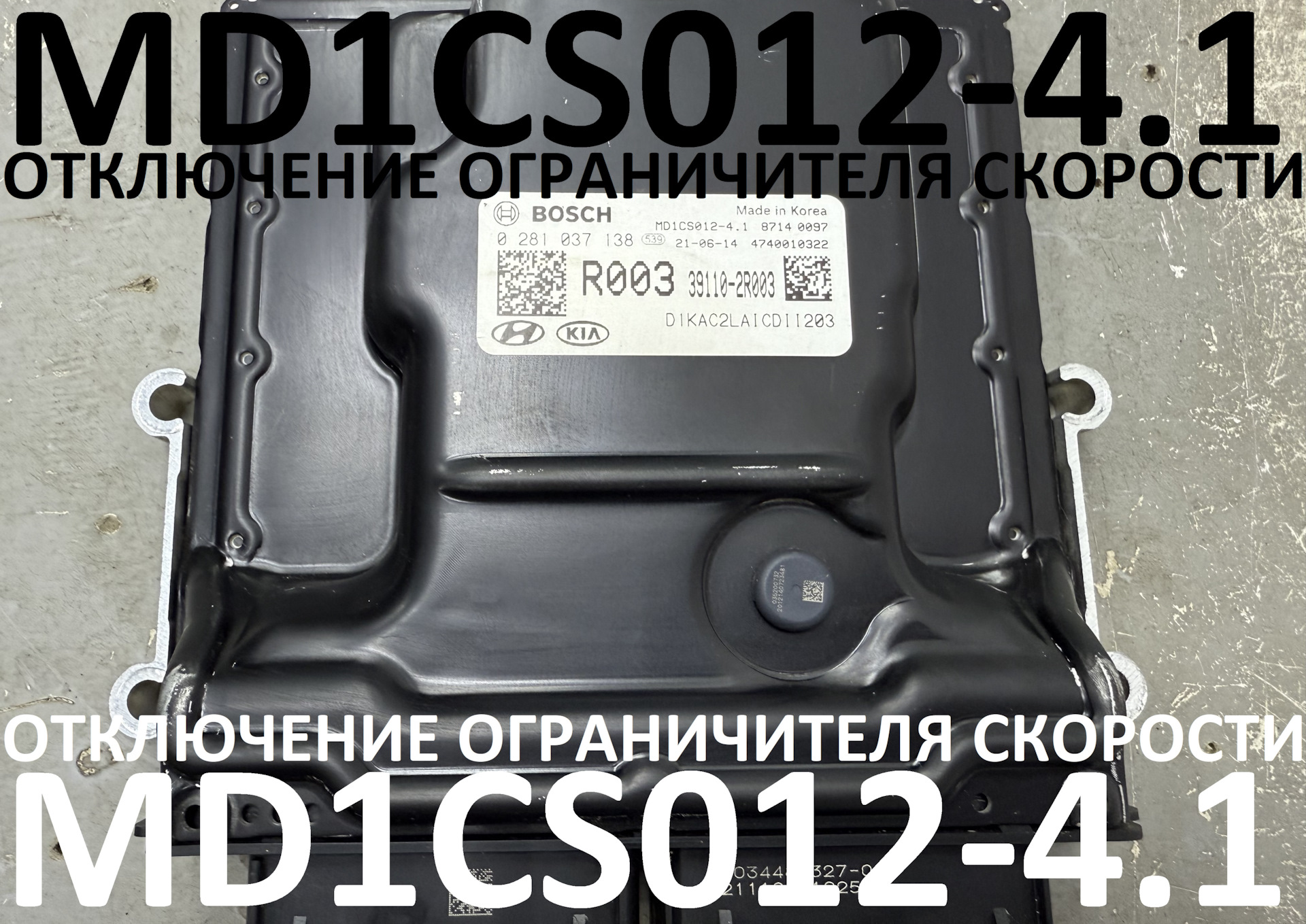

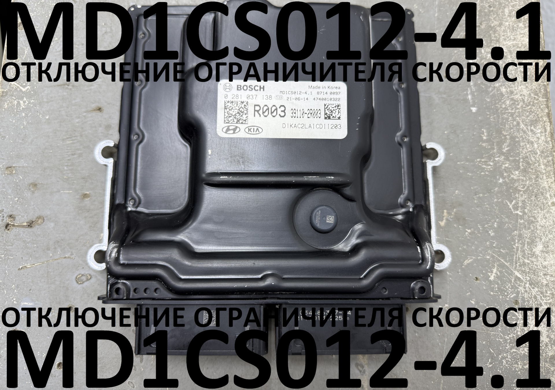

Вопрос можно решить прошивкой закрытого/залоченного/LOCKED блока управления дизельным двигателем D4HE ECM BOSCH MD1CS012-4.1 39110-2R003.
Задача ясна, задача может быть решена и была решена, о чем будет написано ниже.

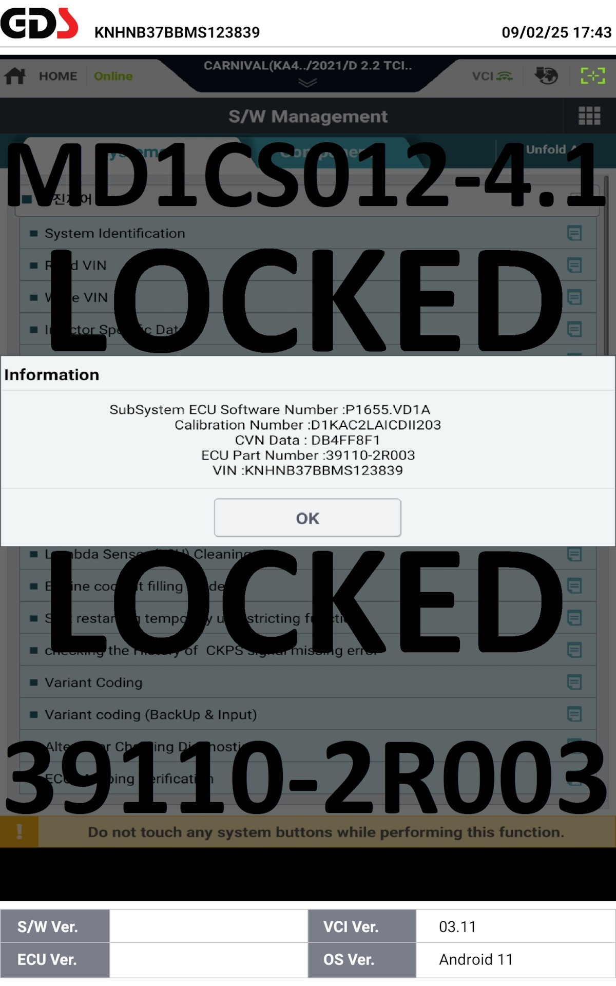

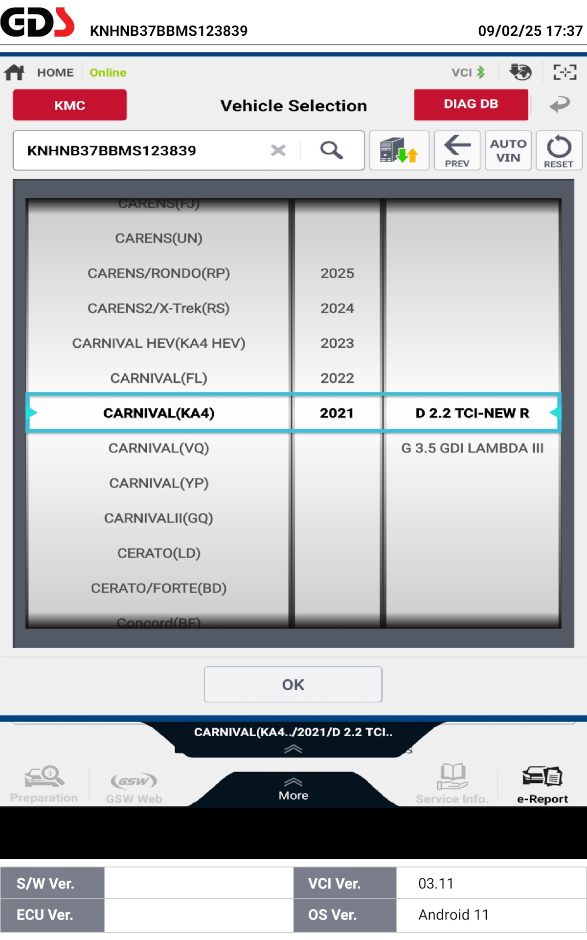

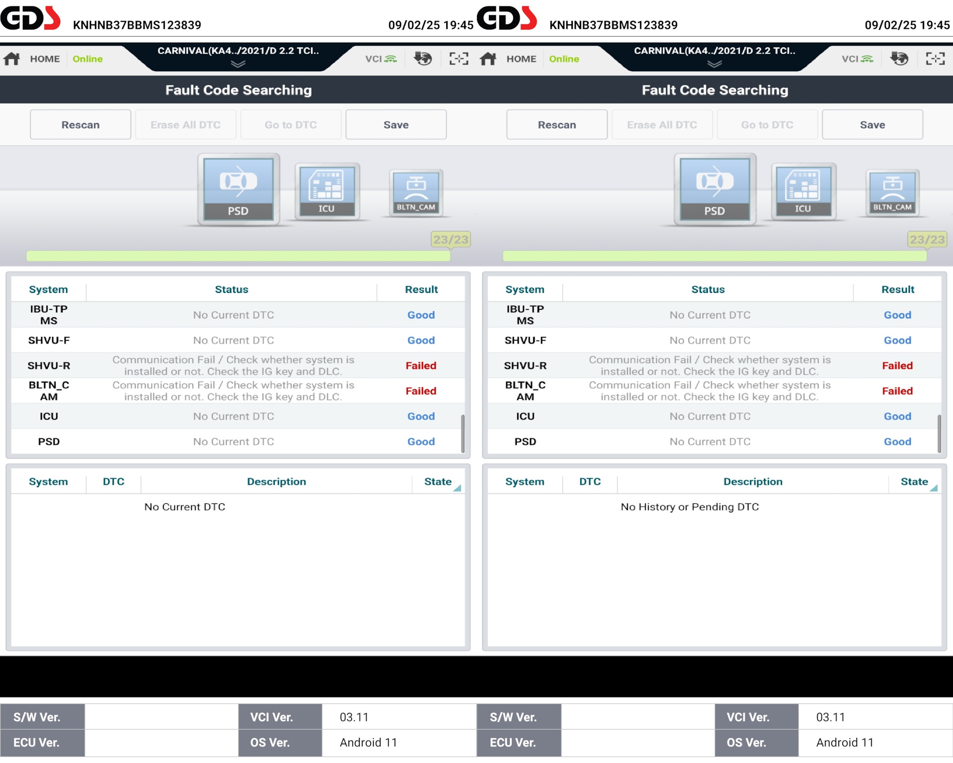

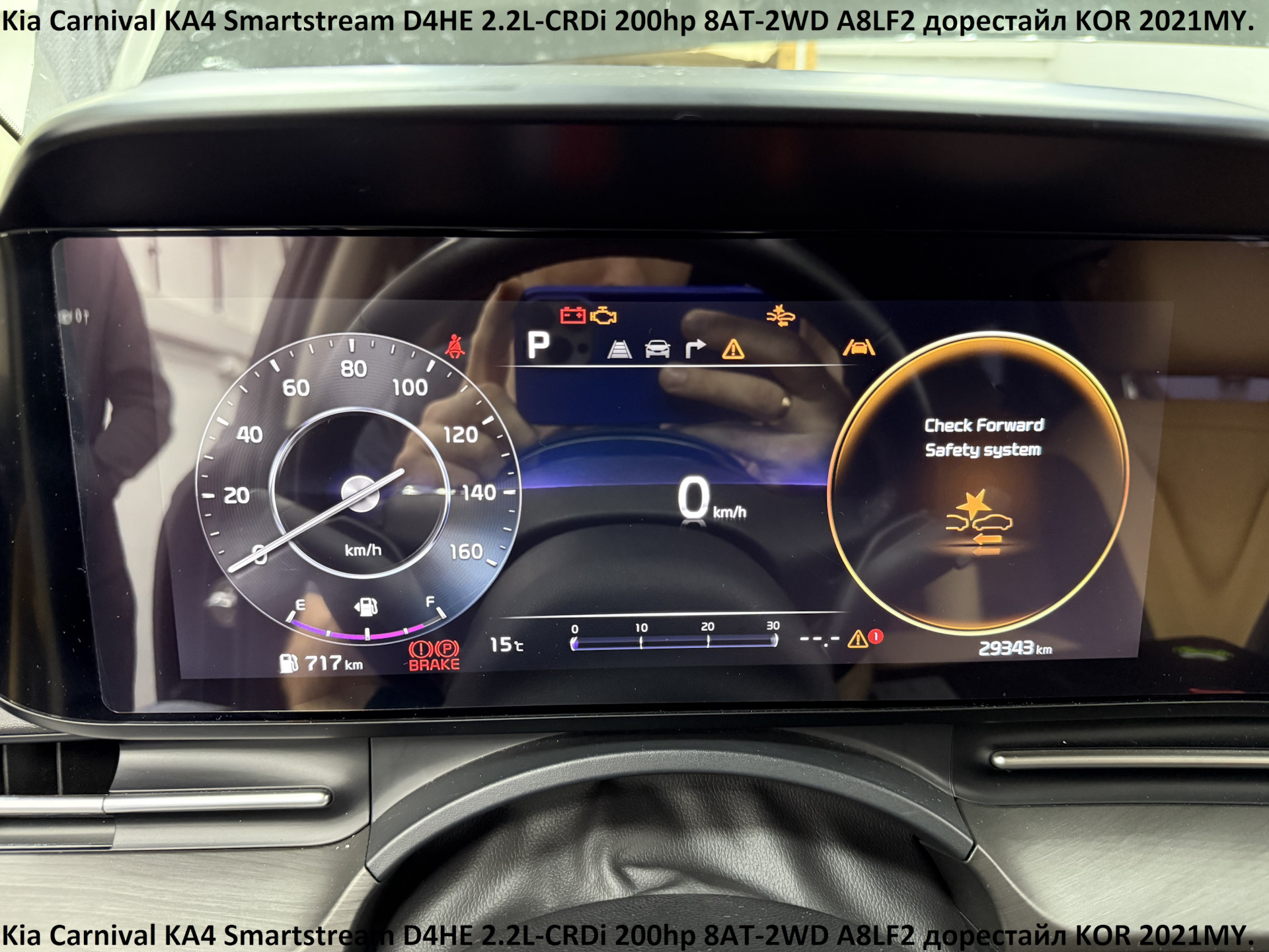

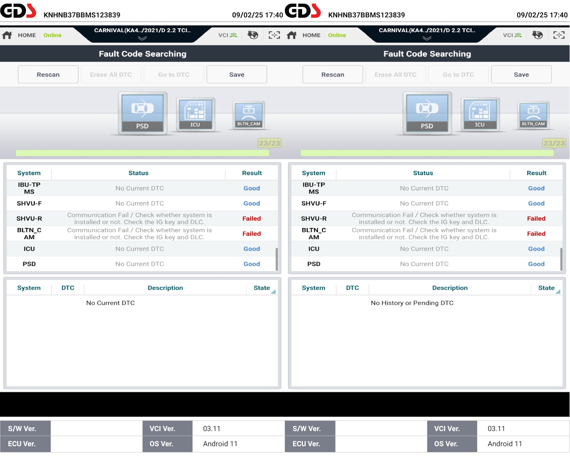

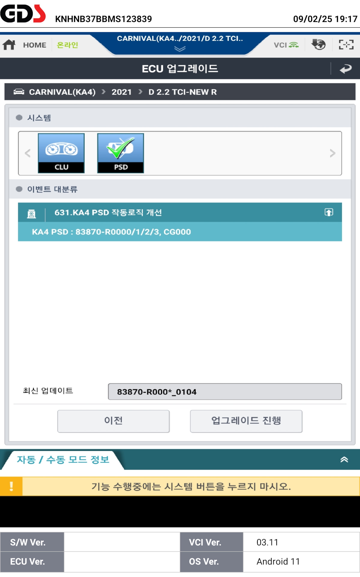

Подключаемся к автомобилю из-под R&D Hyundai GDS-Mobile совместно с VCI-2 в автоматическом режиме по VIN-номеру (не забываем выбрать Kia Korea KMC из всего многообразия рынков сбыта, брендов и типов автомобилей/спецтехники/грузовиков):

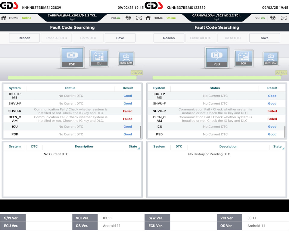

Проверил наличие ошибонек, а их и не оказалось — прекрасно:

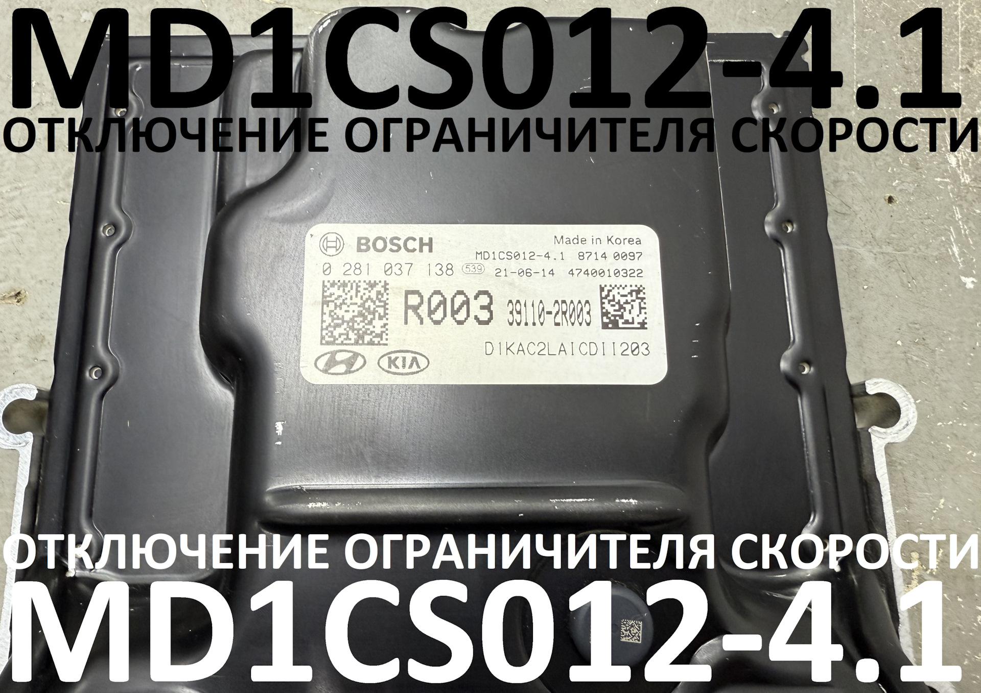

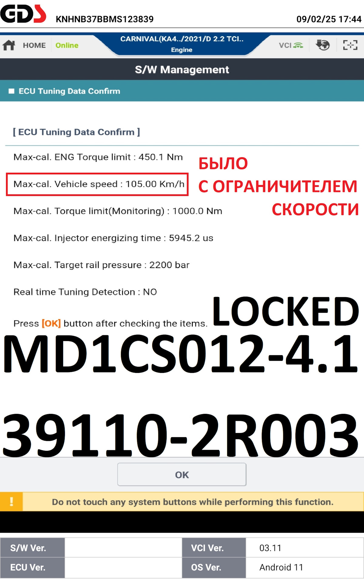

Иденты закрытого/залоченного/LOCKED блока управления дизельным двигателем D4HE ECM BOSCH MD1CS012-4.1 39110-2R003 с ограничителем максимальной скорости в 110км/ч-115км/ч по спидометру (либо 105км/ч реальных):
D1KAC2LAICDII203
39110-2R003
P1655.VD1A
DB4FF8F1

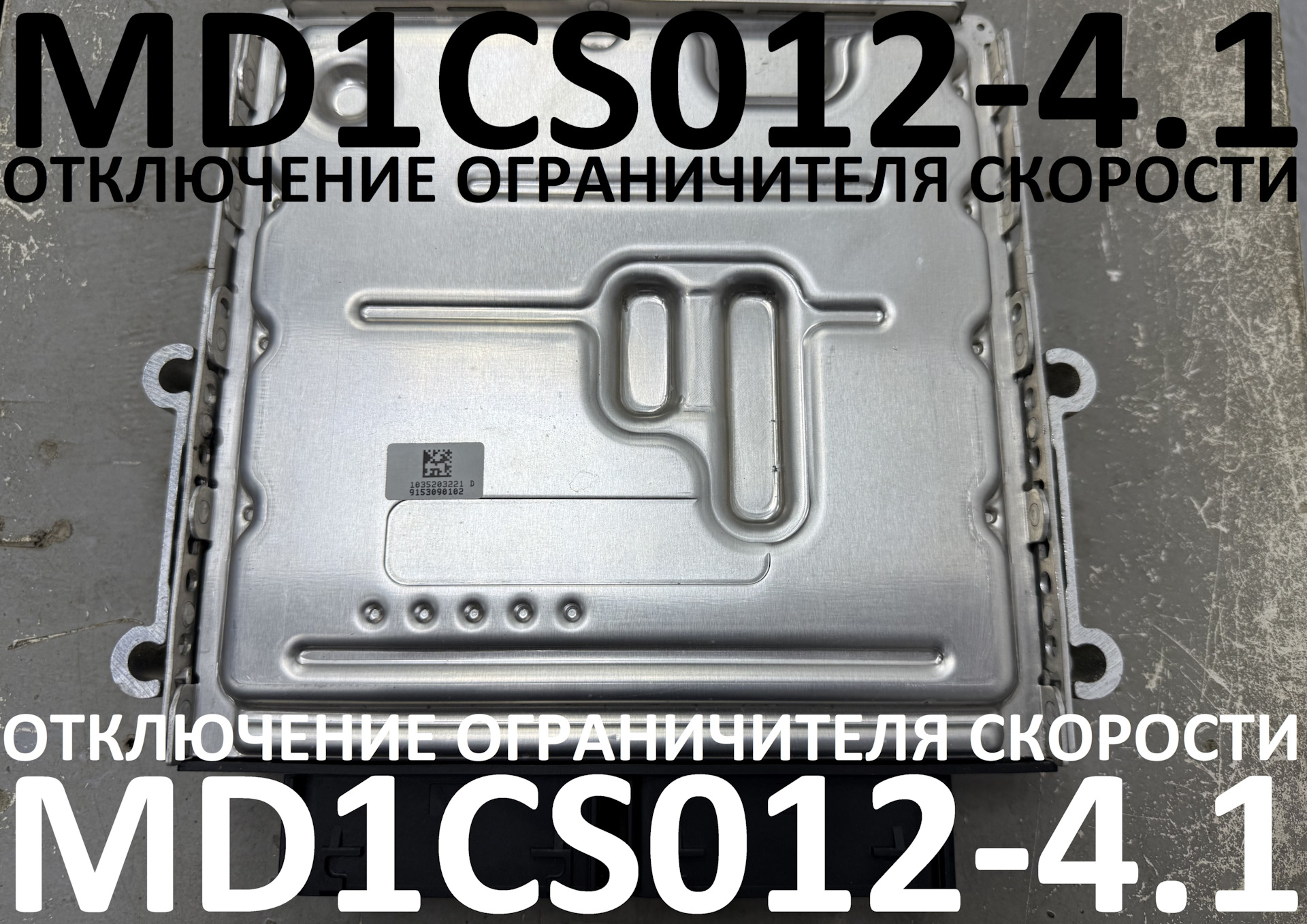

Фото закрытого/залоченного/LOCKED блока управления дизельным двигателем D4HE ECM BOSCH MD1CS012-4.1 39110-2R003 с ограничителем максимальной скорости в 110км/ч-115км/ч по спидометру (либо 105км/ч реальных):
D1KAC2LAICDII203
0281037138 539
MD1CS012-4.1
Made in Korea
39110-2R003
4740010322
21-06-14
BOSCH
8714
0097
R003

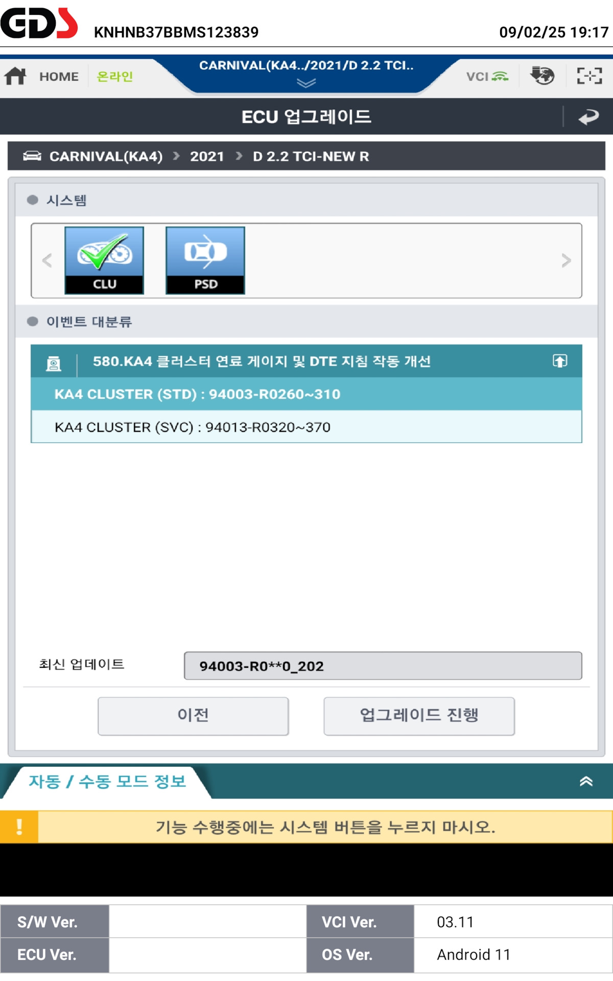

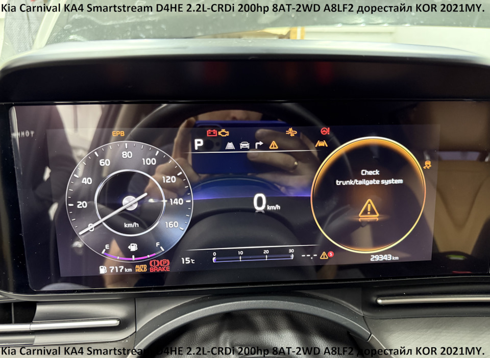

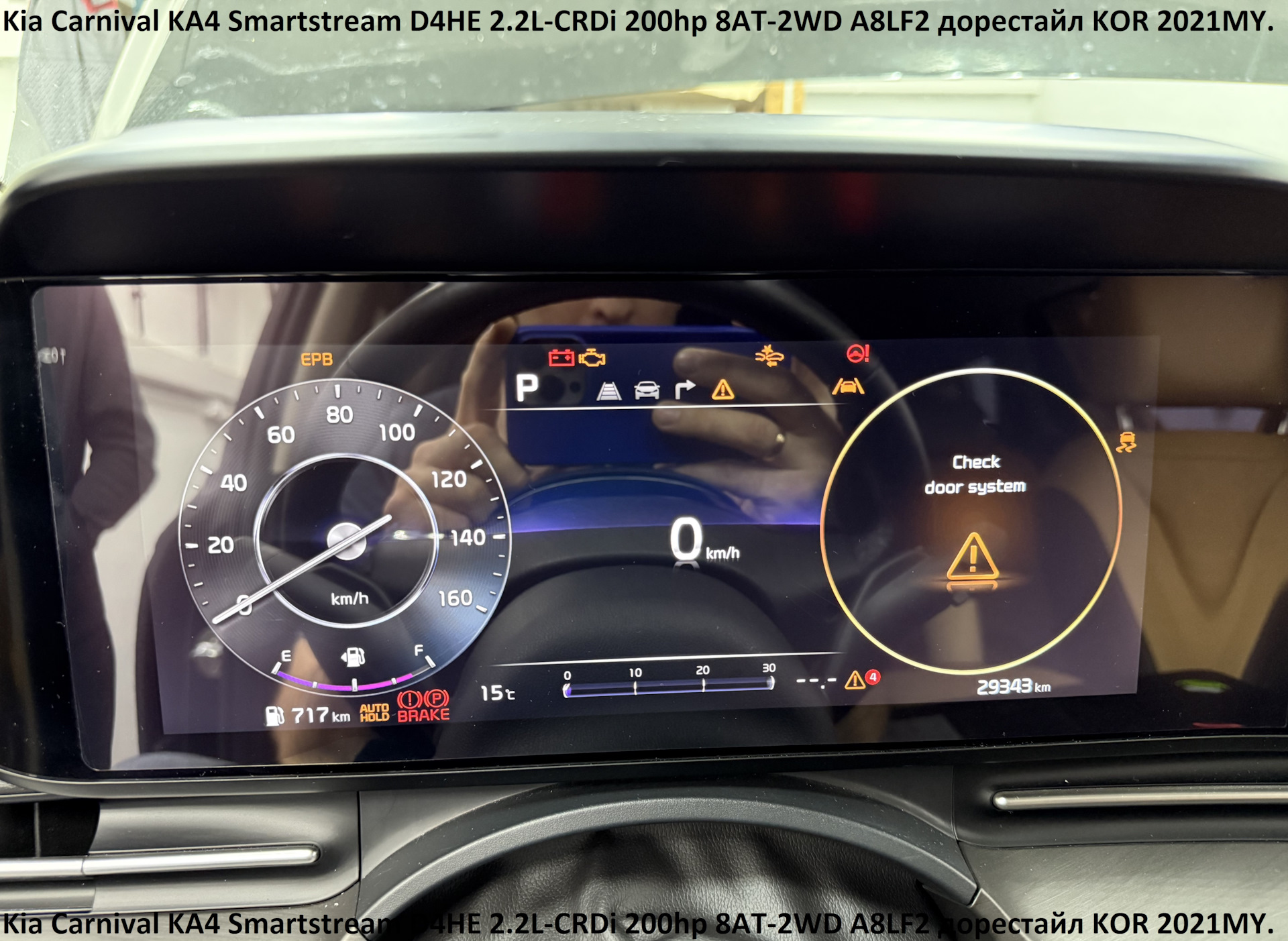

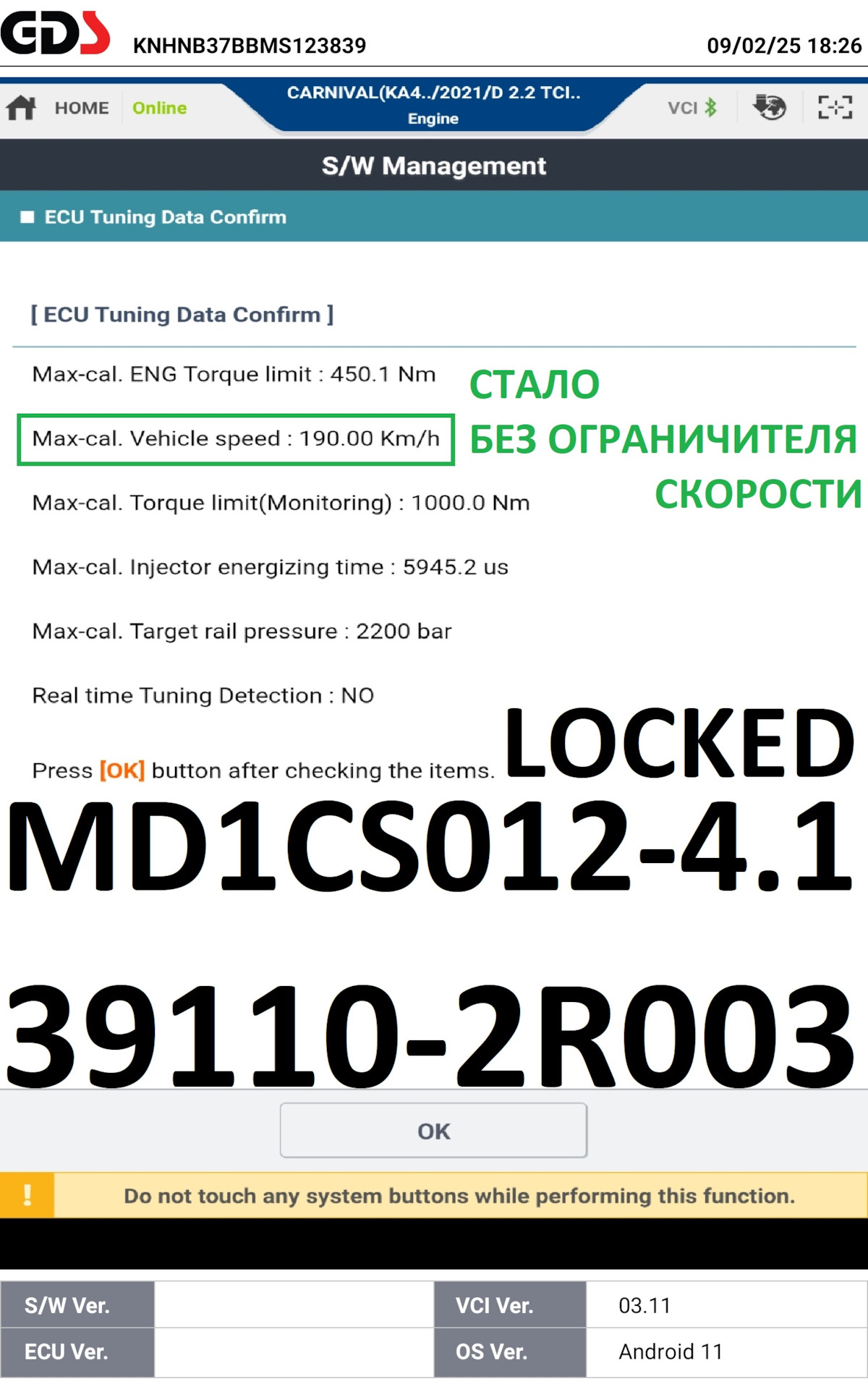

До прошивки закрытого/залоченного/LOCKED блока управления дизельным двигателем D4HE ECM BOSCH MD1CS012-4.1 39110-2R003 с ограничителем максимальной скорости в 110км/ч-115км/ч по спидометру (либо 105км/ч реальных) можно посмотреть данные в ECU Tuning Data Confirm Hyundai GDS-Mobile with VCI2:

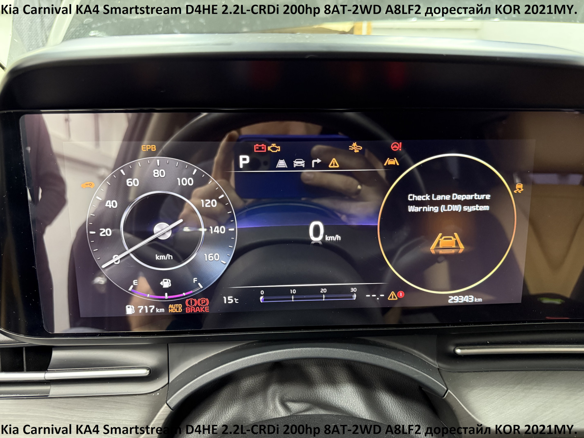

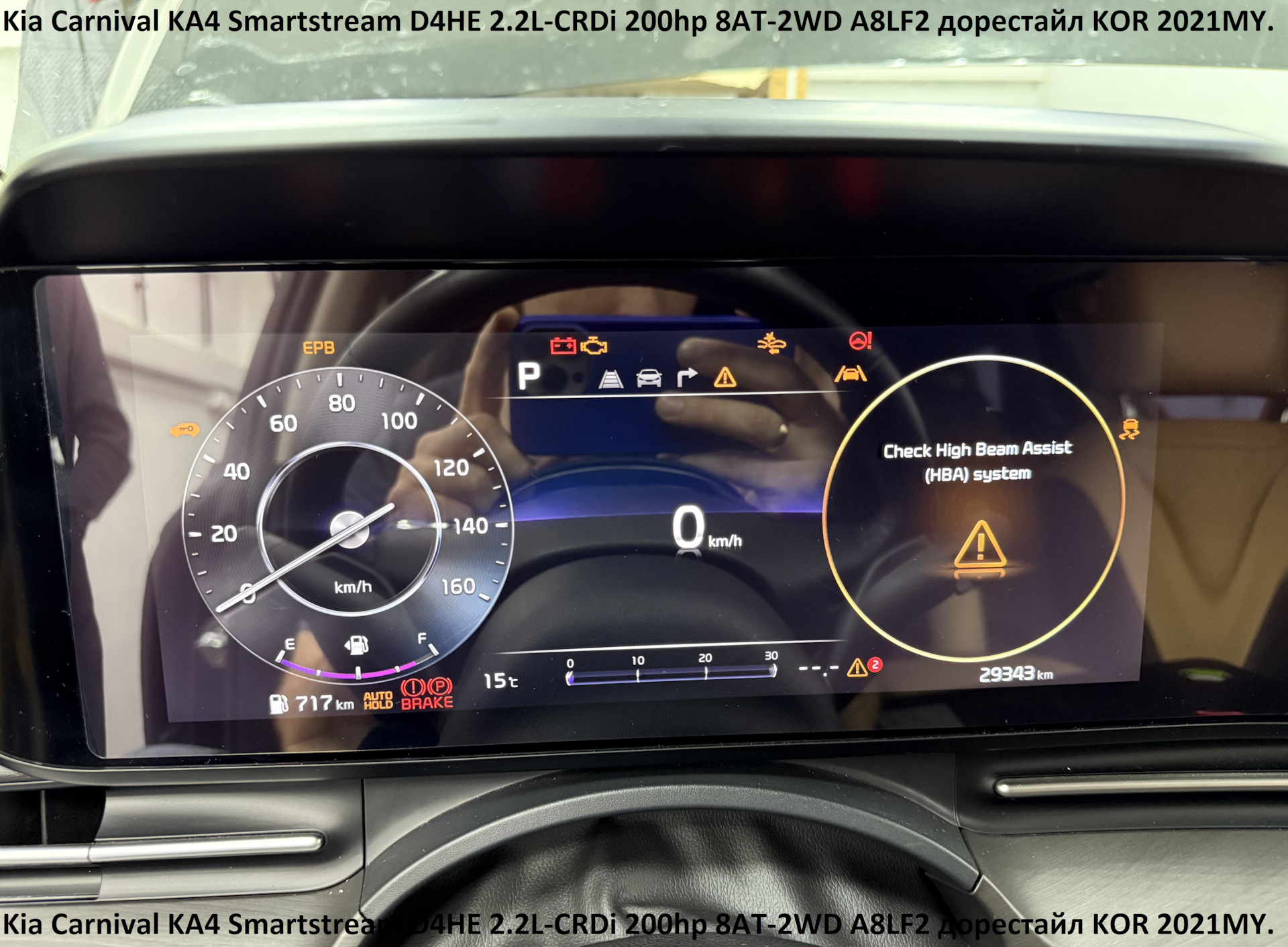

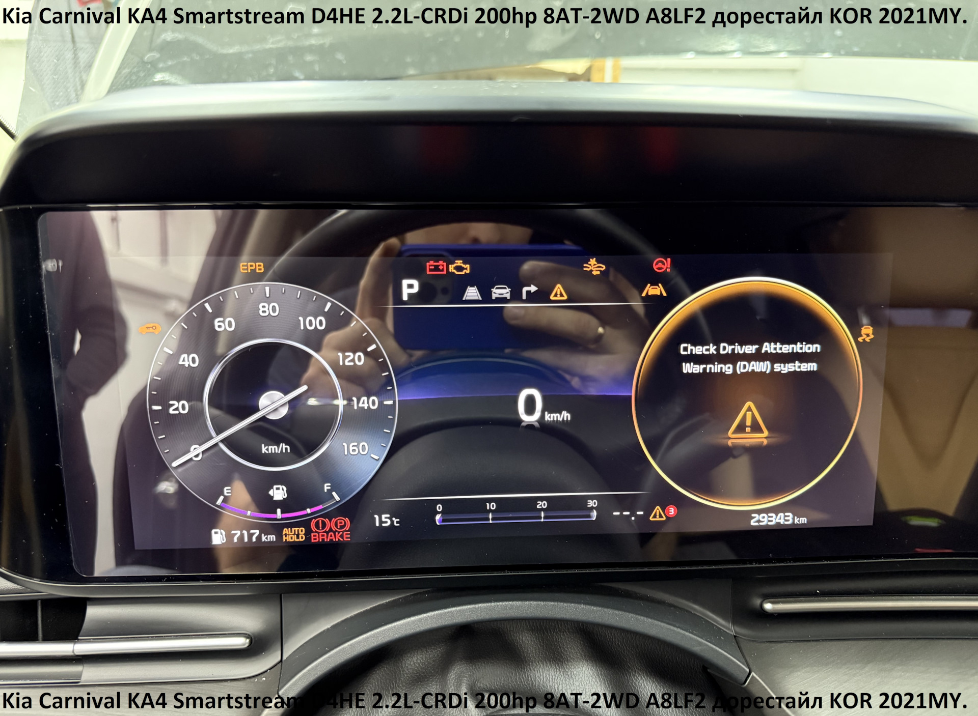

Во время прошивки закрытого/залоченного/LOCKED блока управления дизельным двигателем D4HE ECM BOSCH MD1CS012-4.1 39110-2R003 на спидометре CLU 94013-R0240 появляется ругань почти на всё что только может быть:

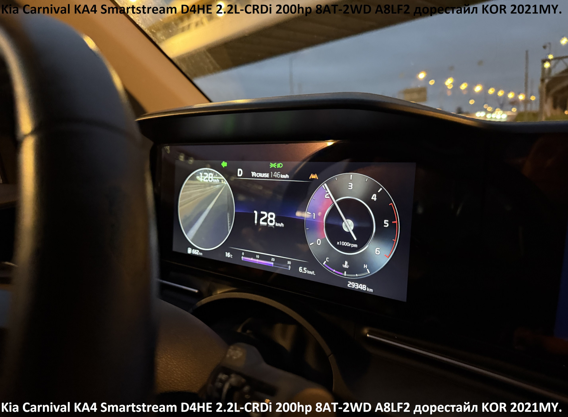

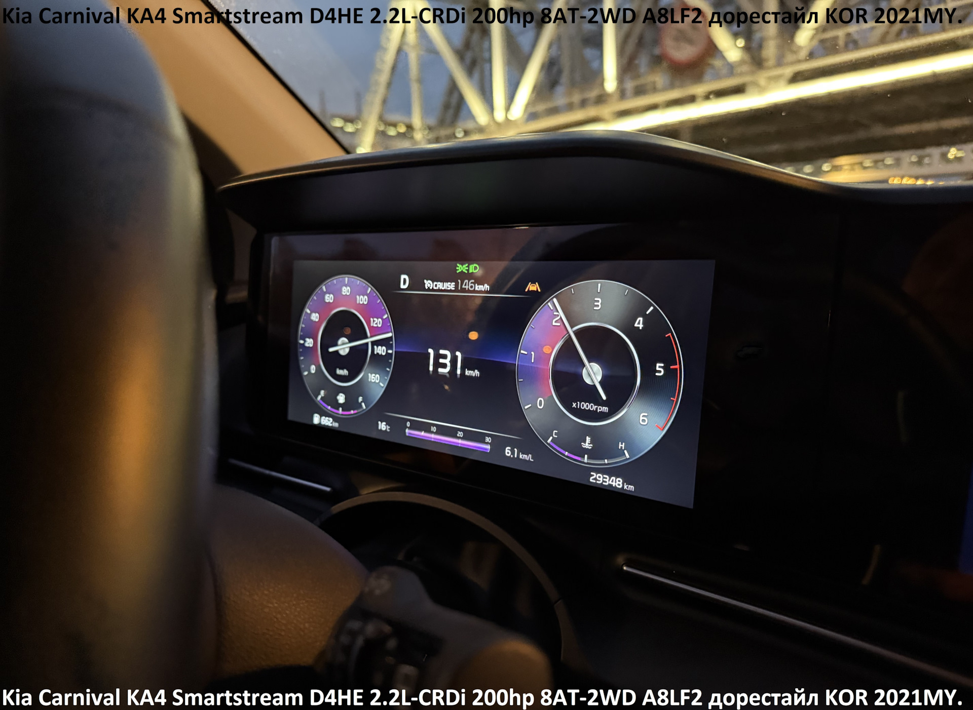

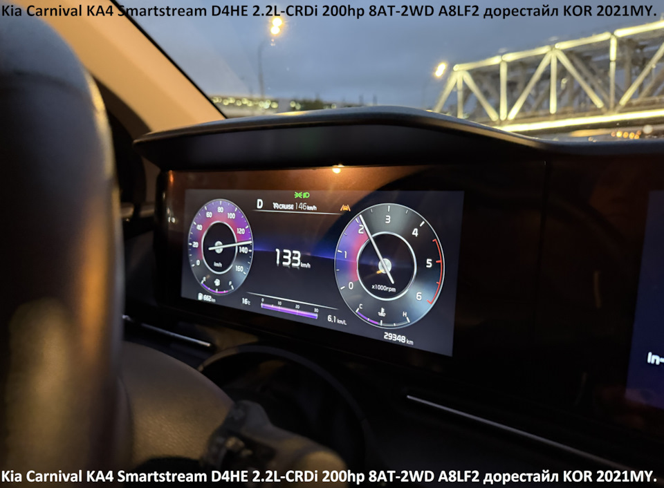

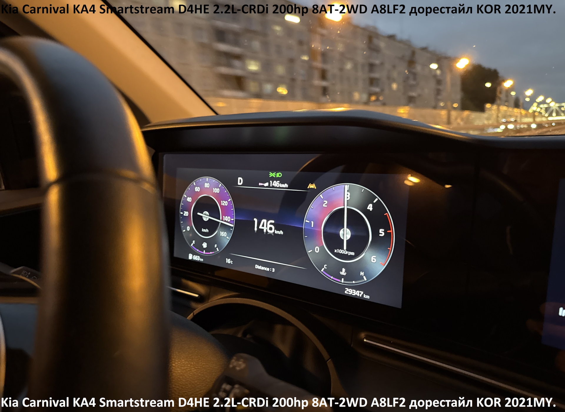

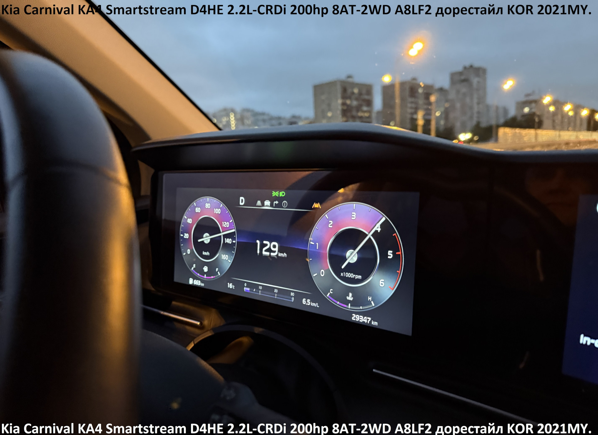

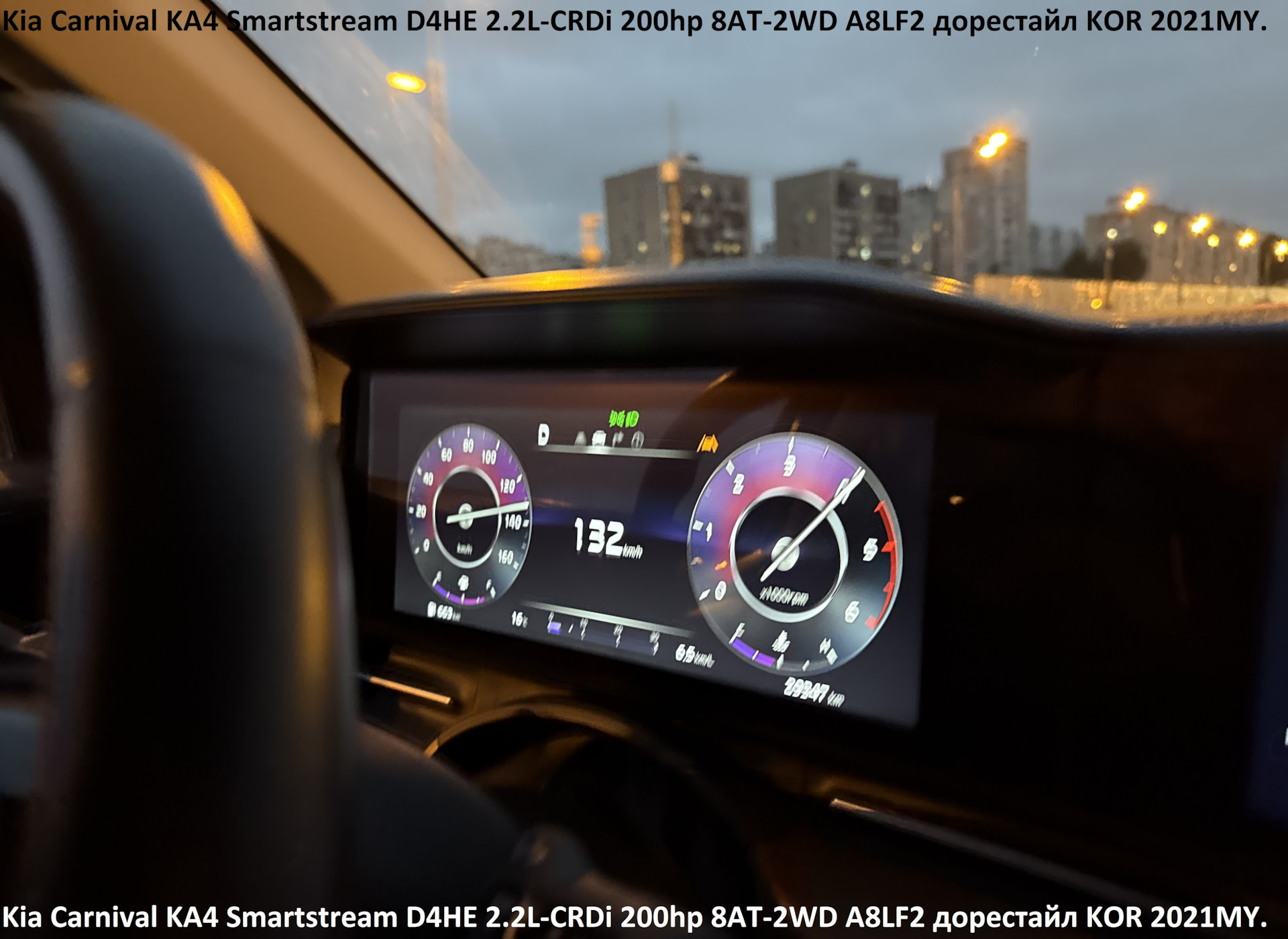

После прошивки закрытого/залоченного/LOCKED блока управления дизельным двигателем D4HE ECM BOSCH MD1CS012-4.1 39110-2R003 с ограничителем максимальной скорости в 110км/ч-115км/ч по спидометру (либо 105км/ч реальных) можно, и даже нужно посмотреть новые данные в ECU Tuning Data Confirm Hyundai GDS-Mobile with VCI2:

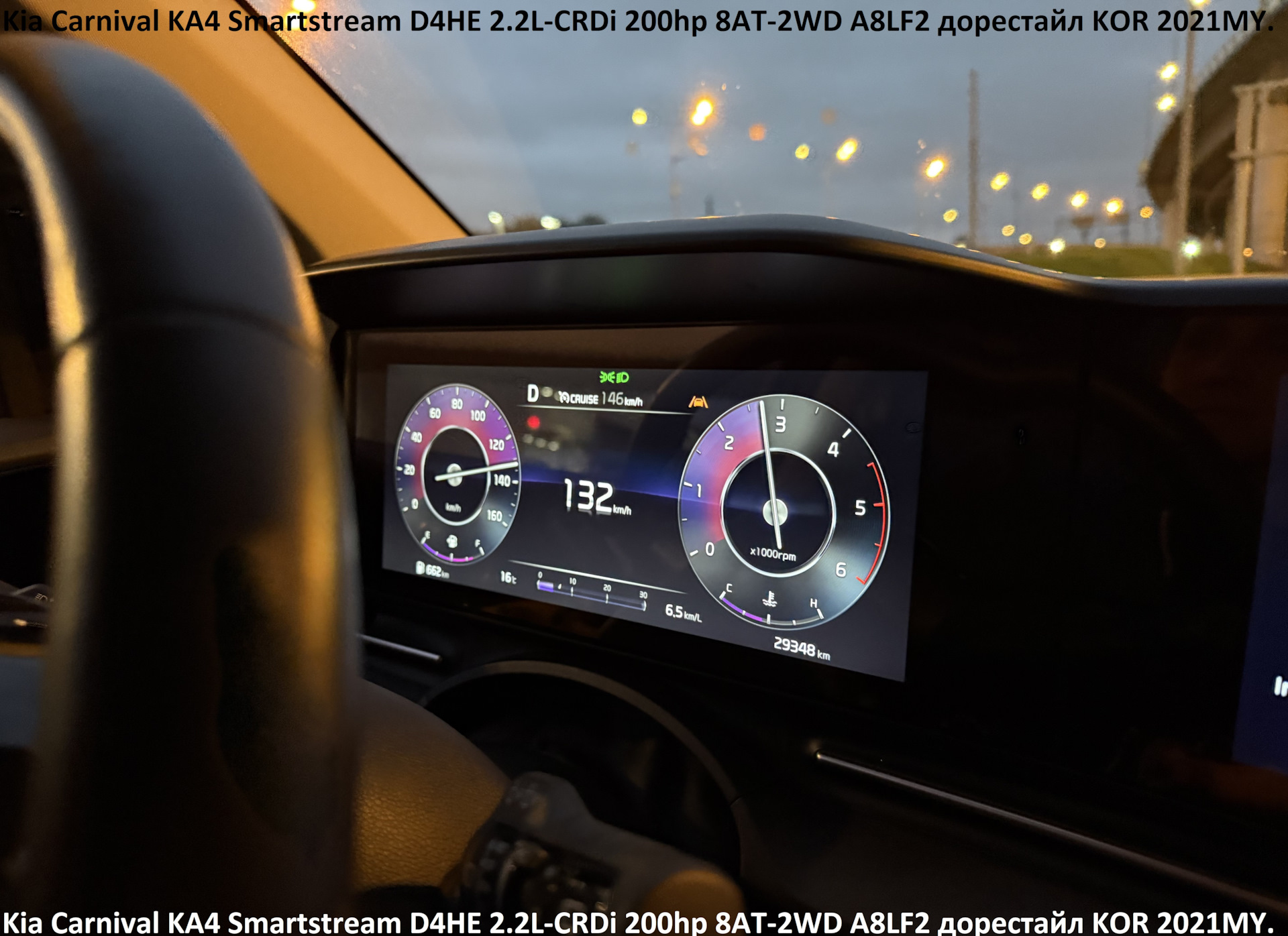

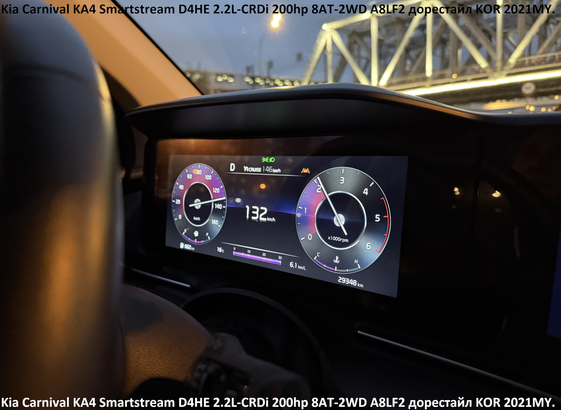

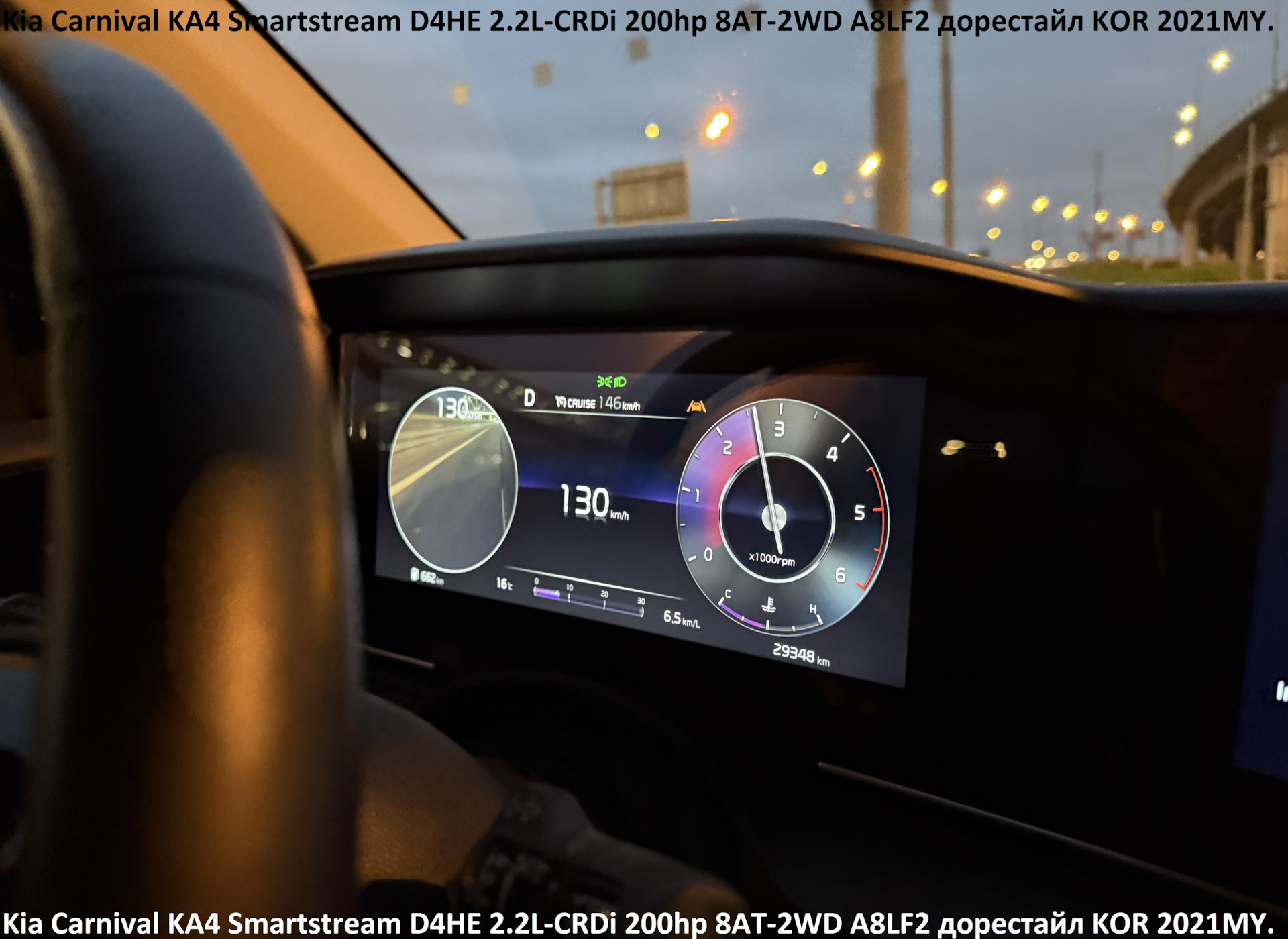

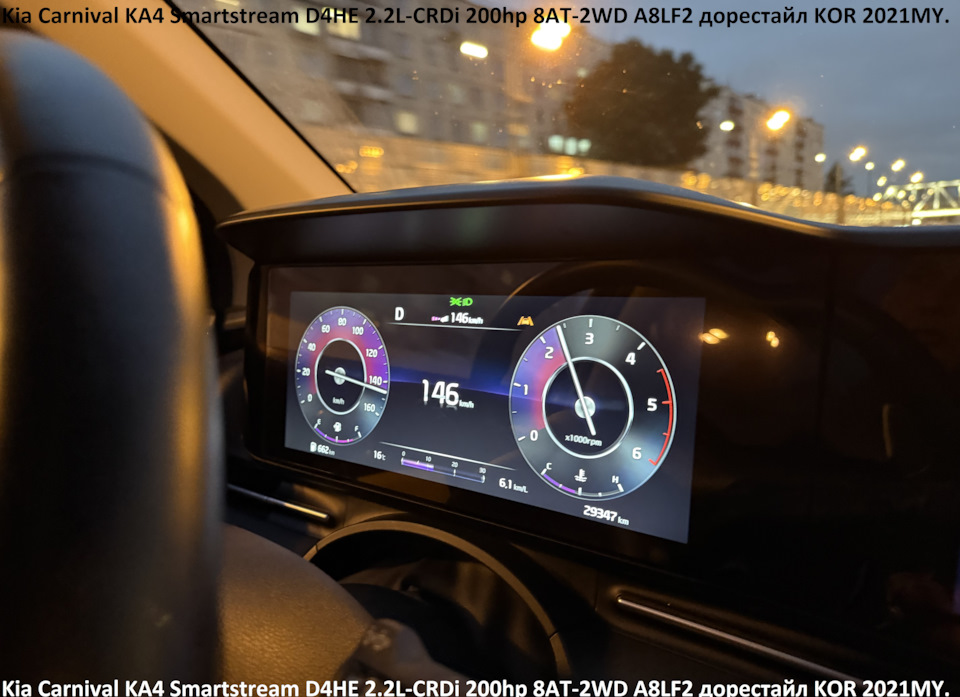

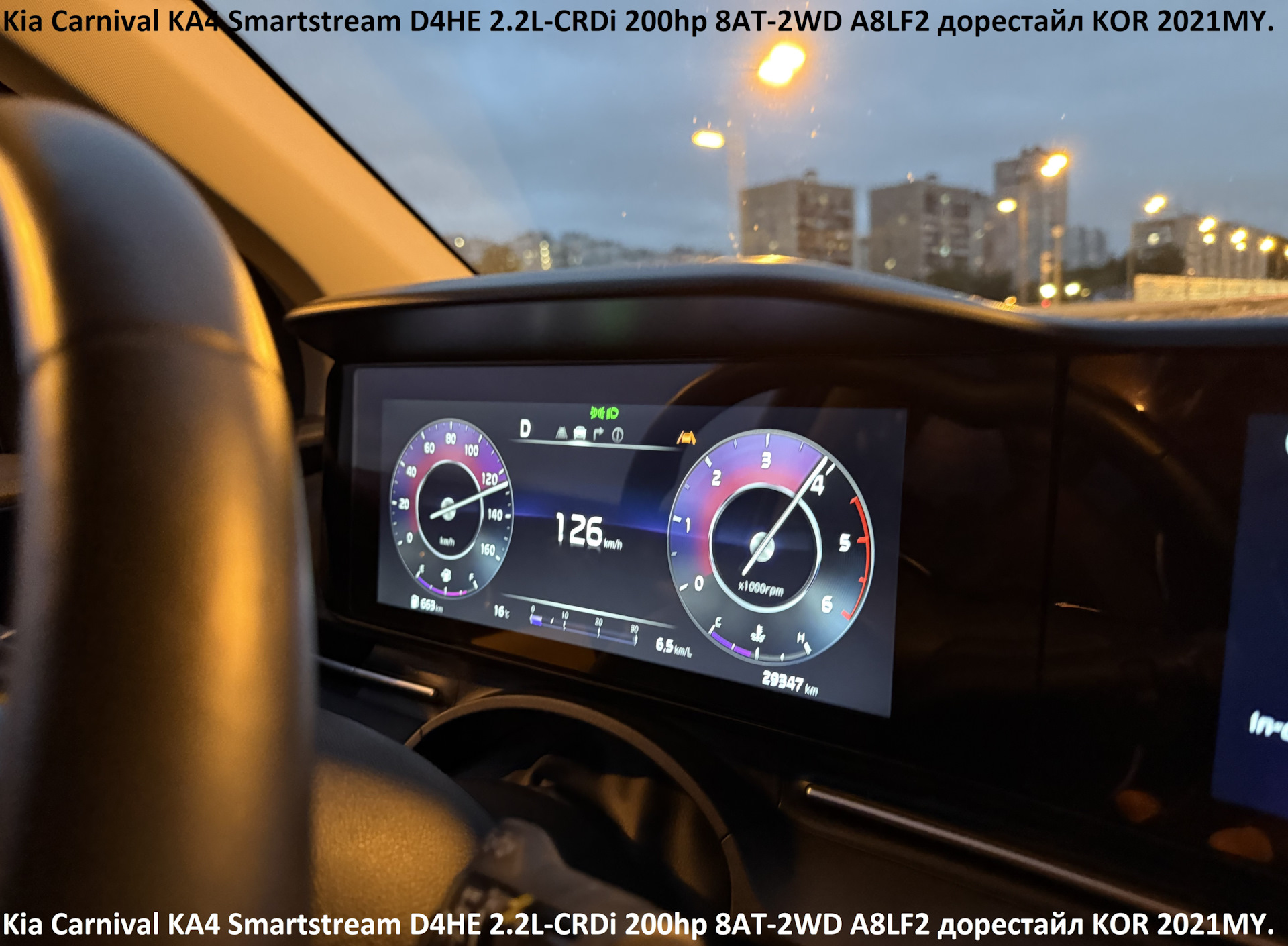

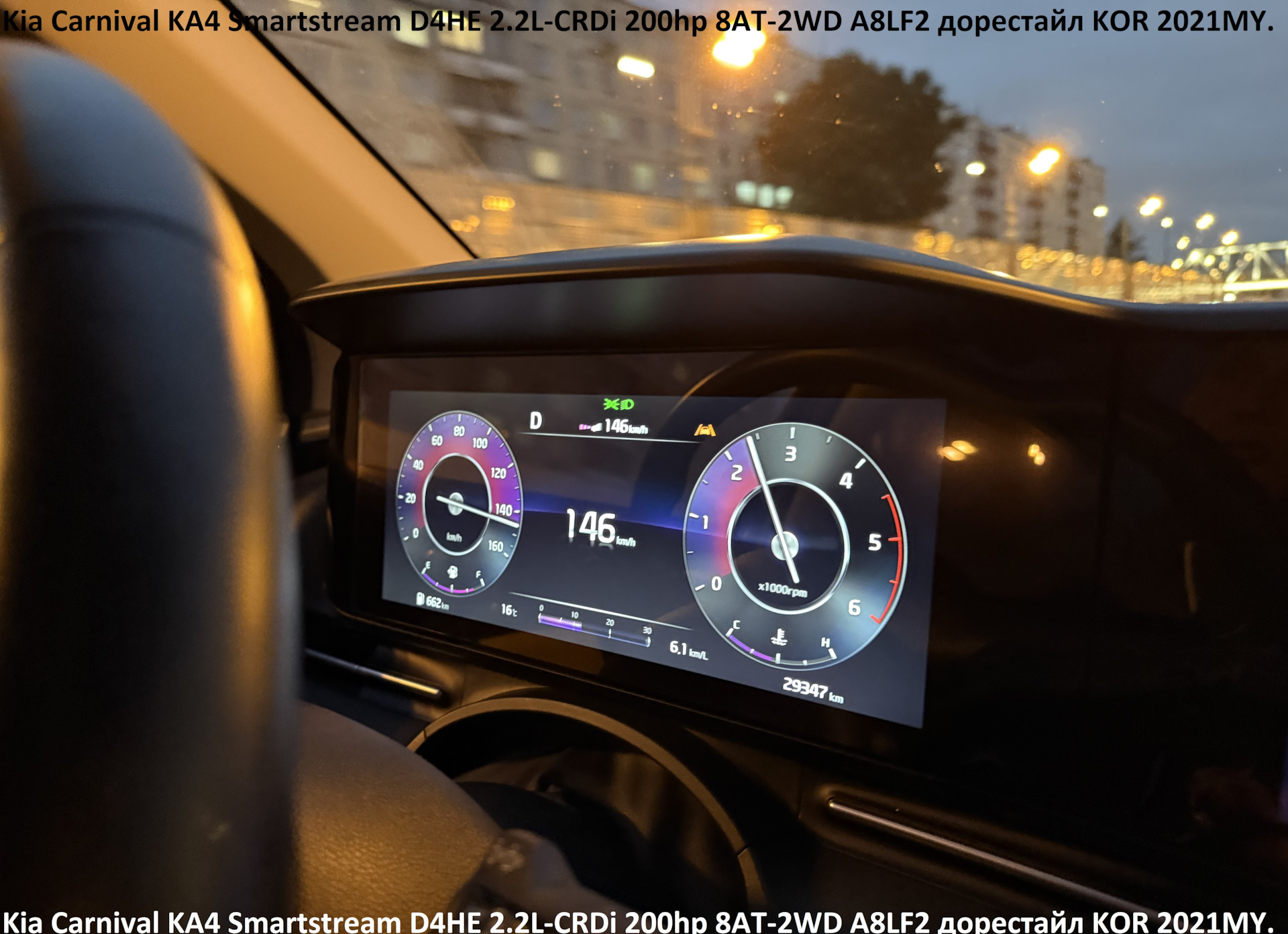

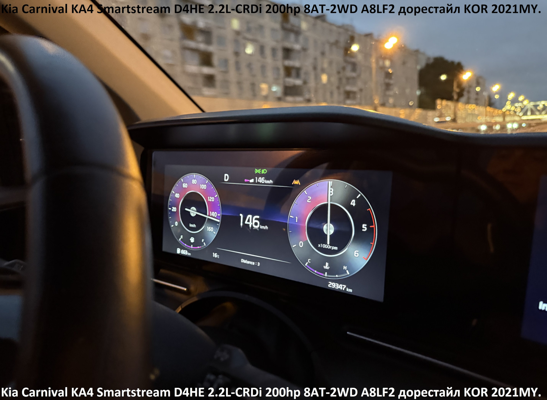

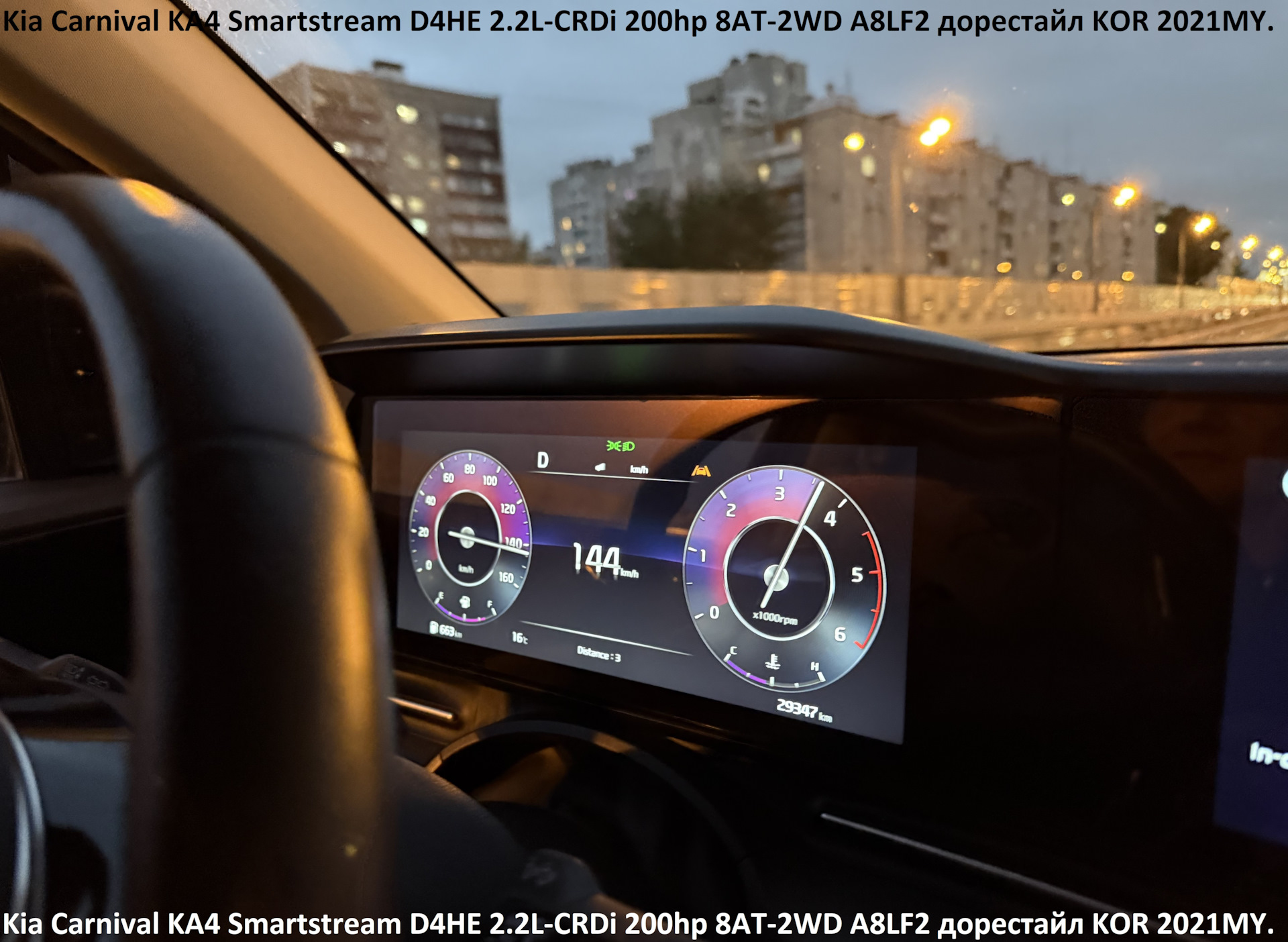

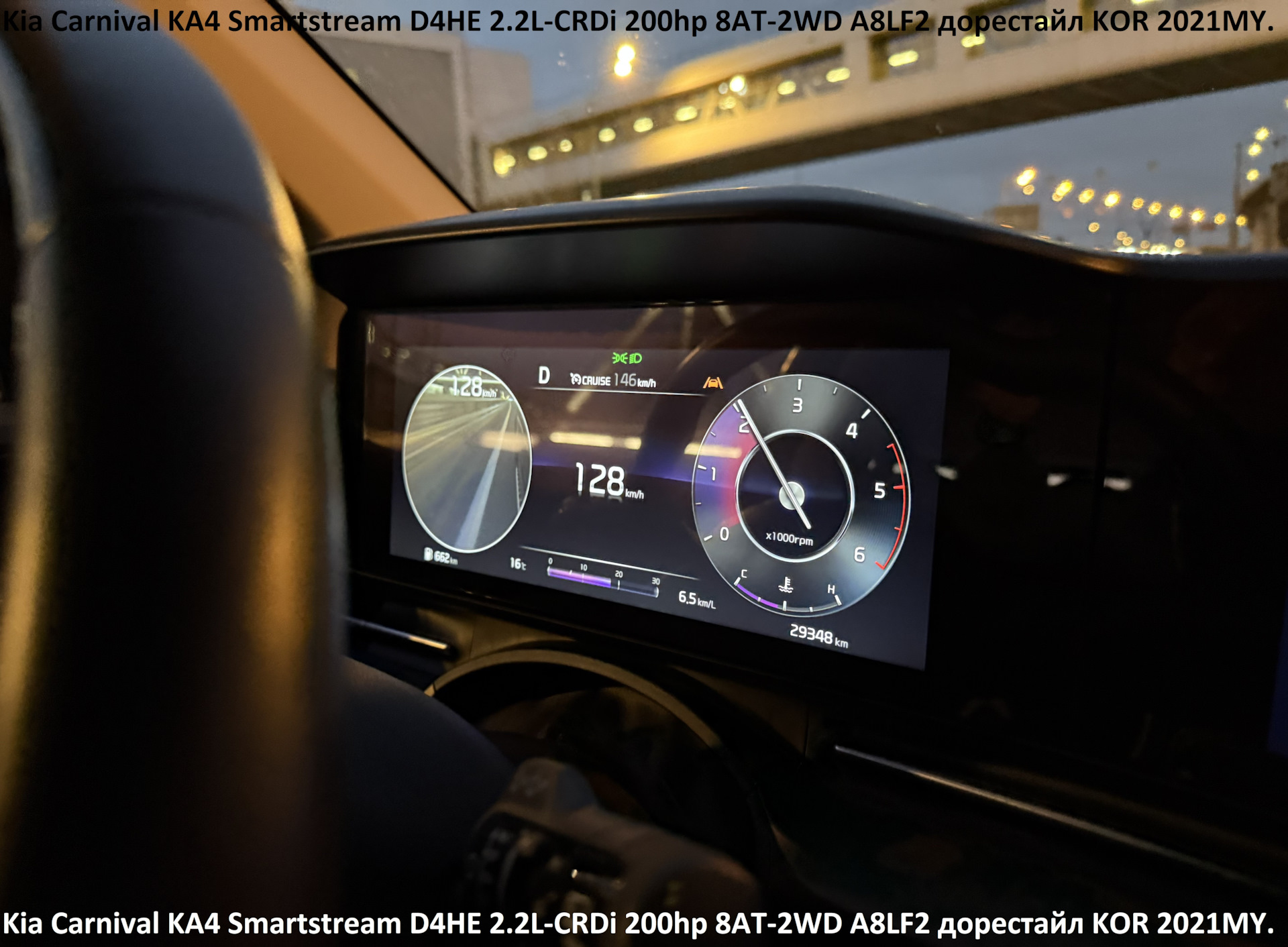

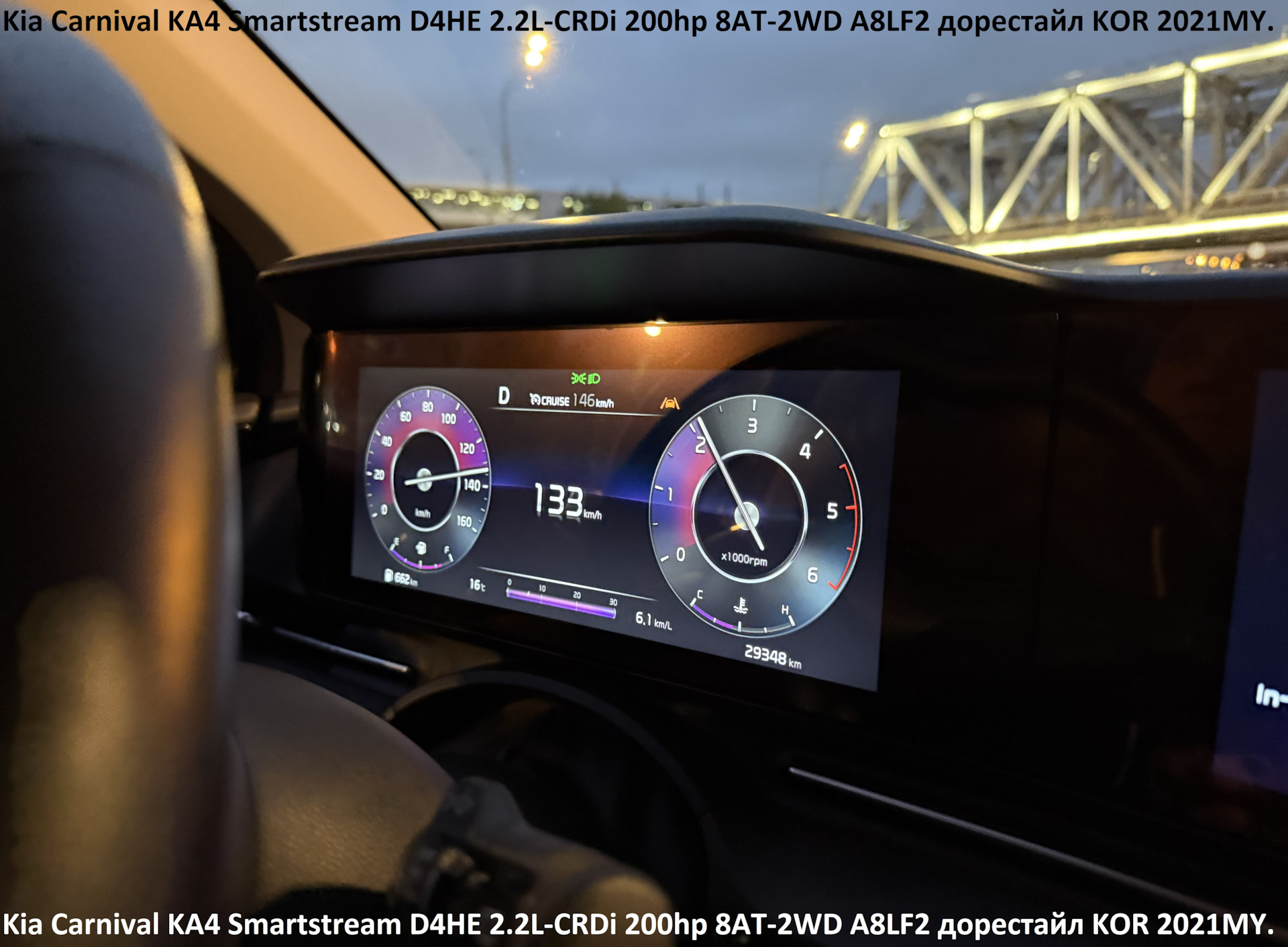

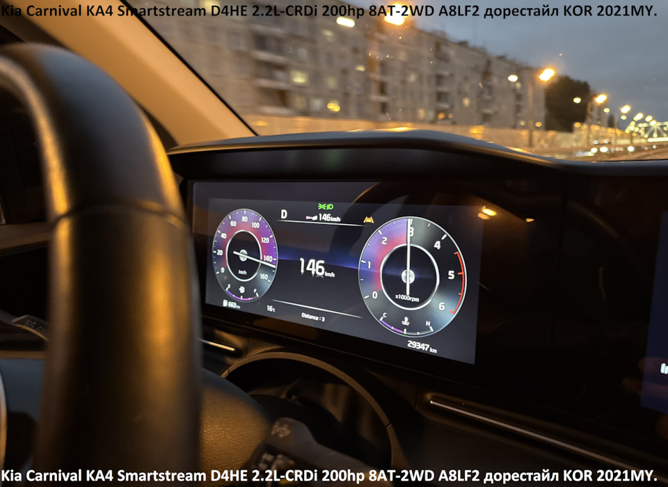

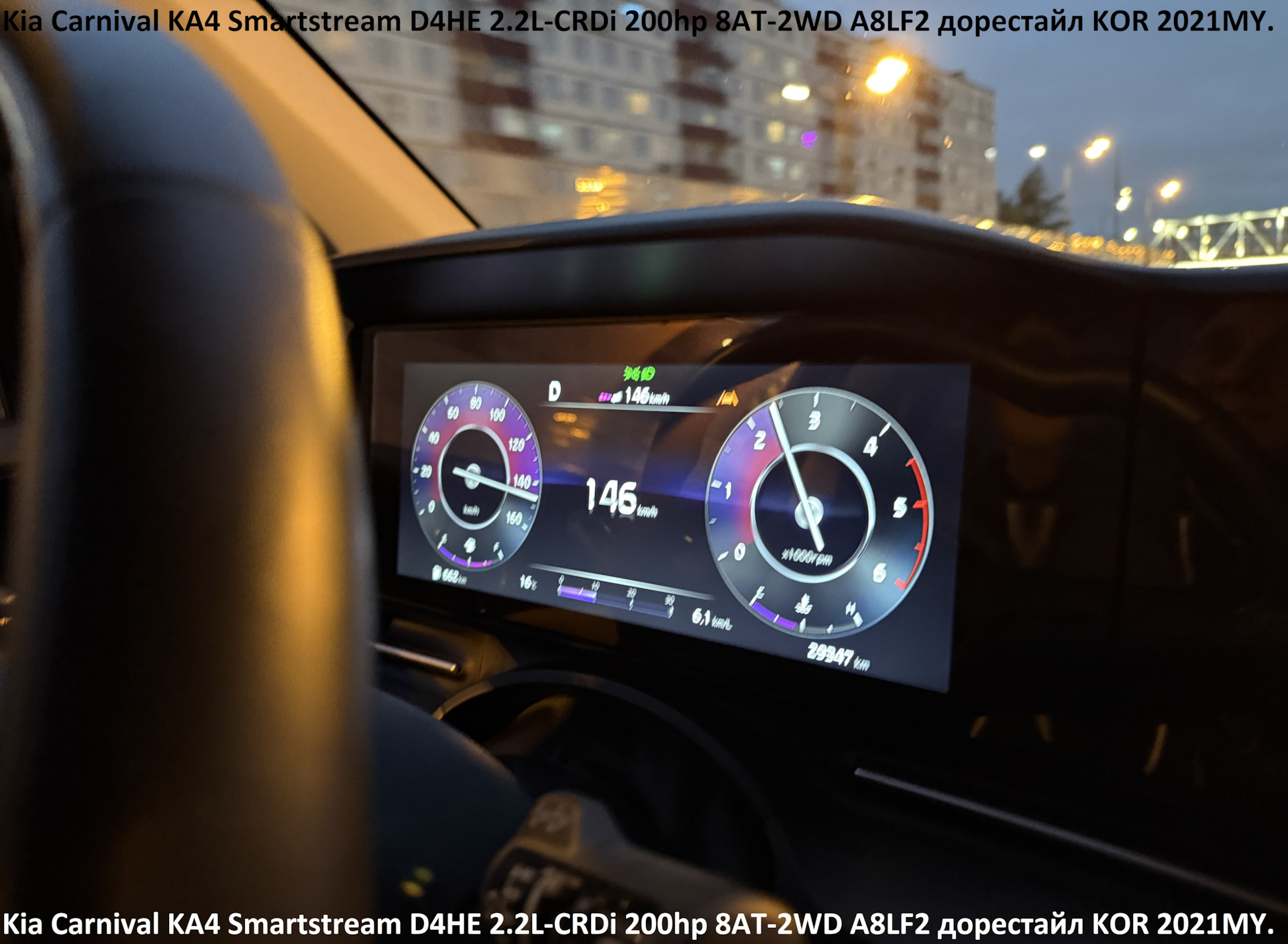

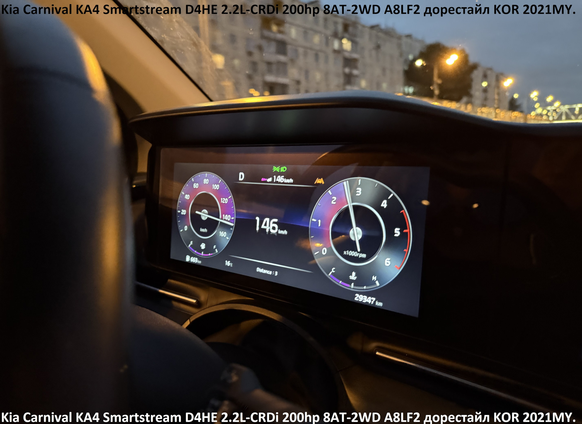

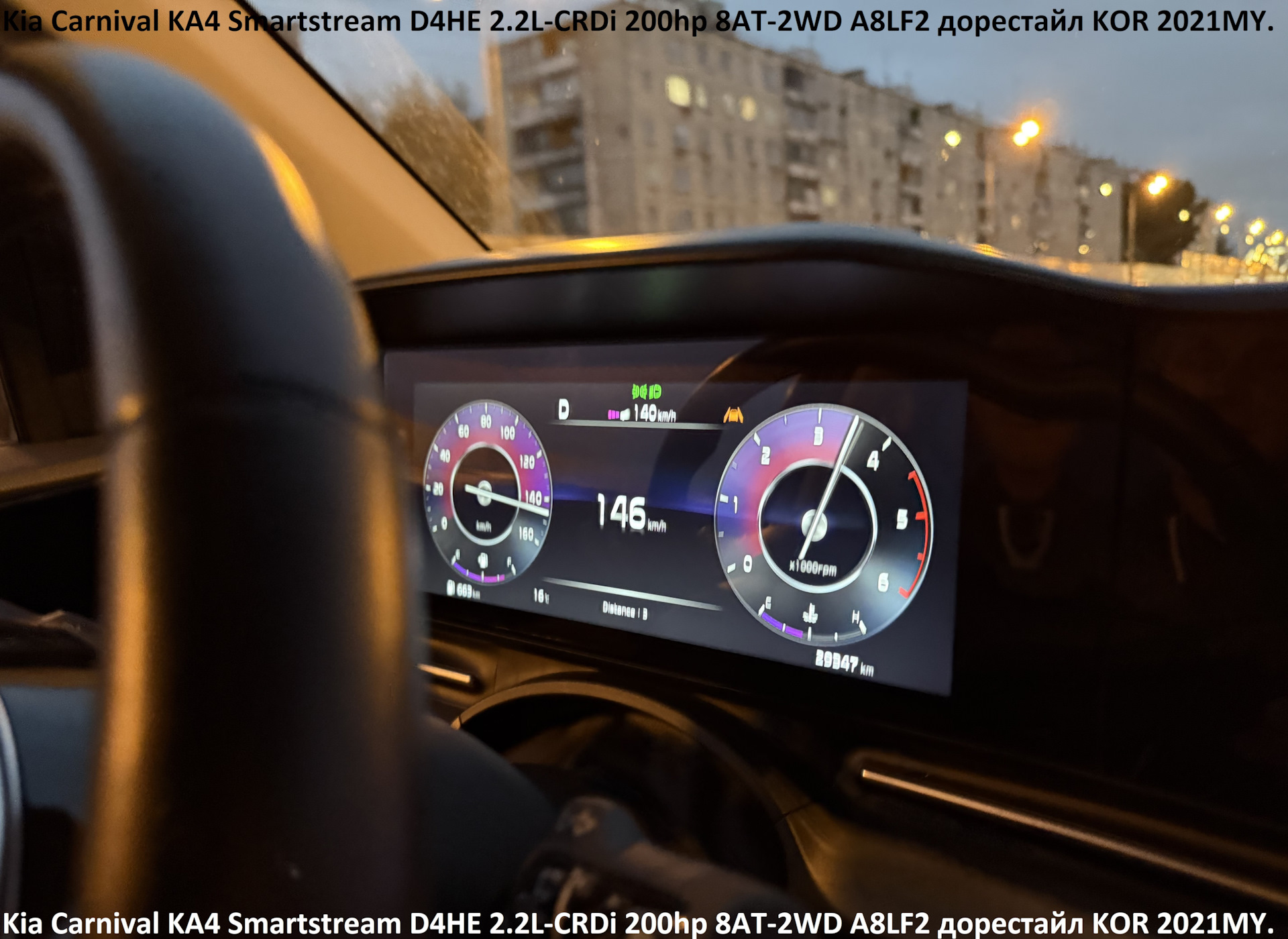

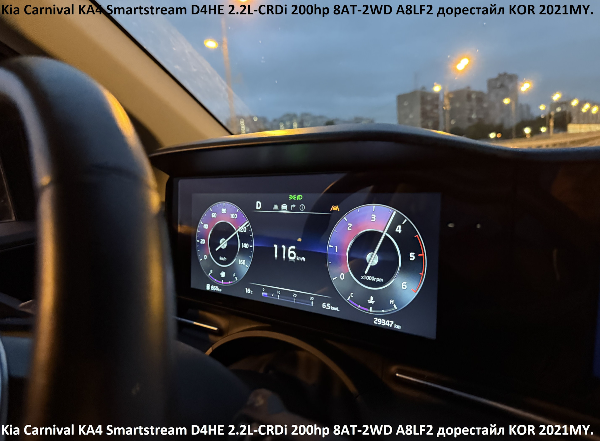

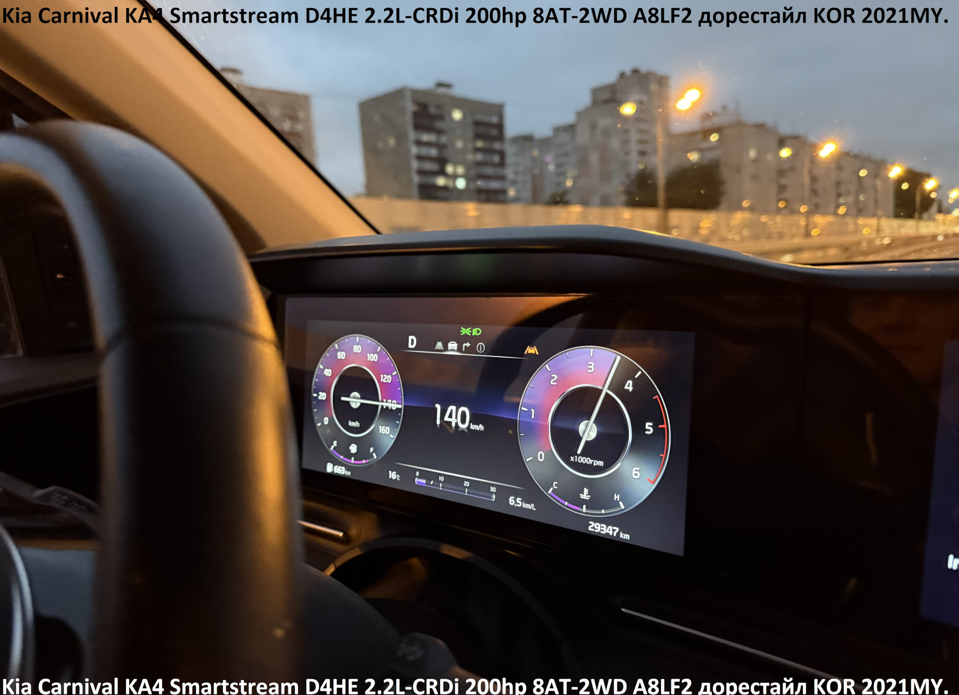

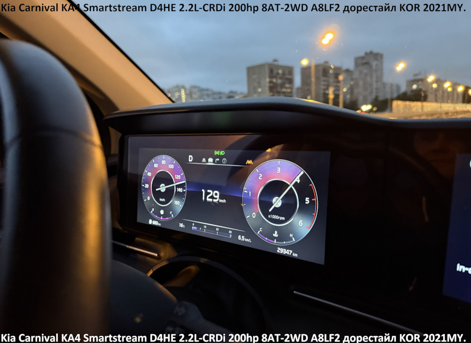

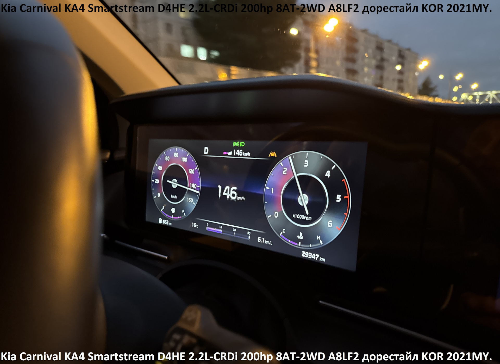

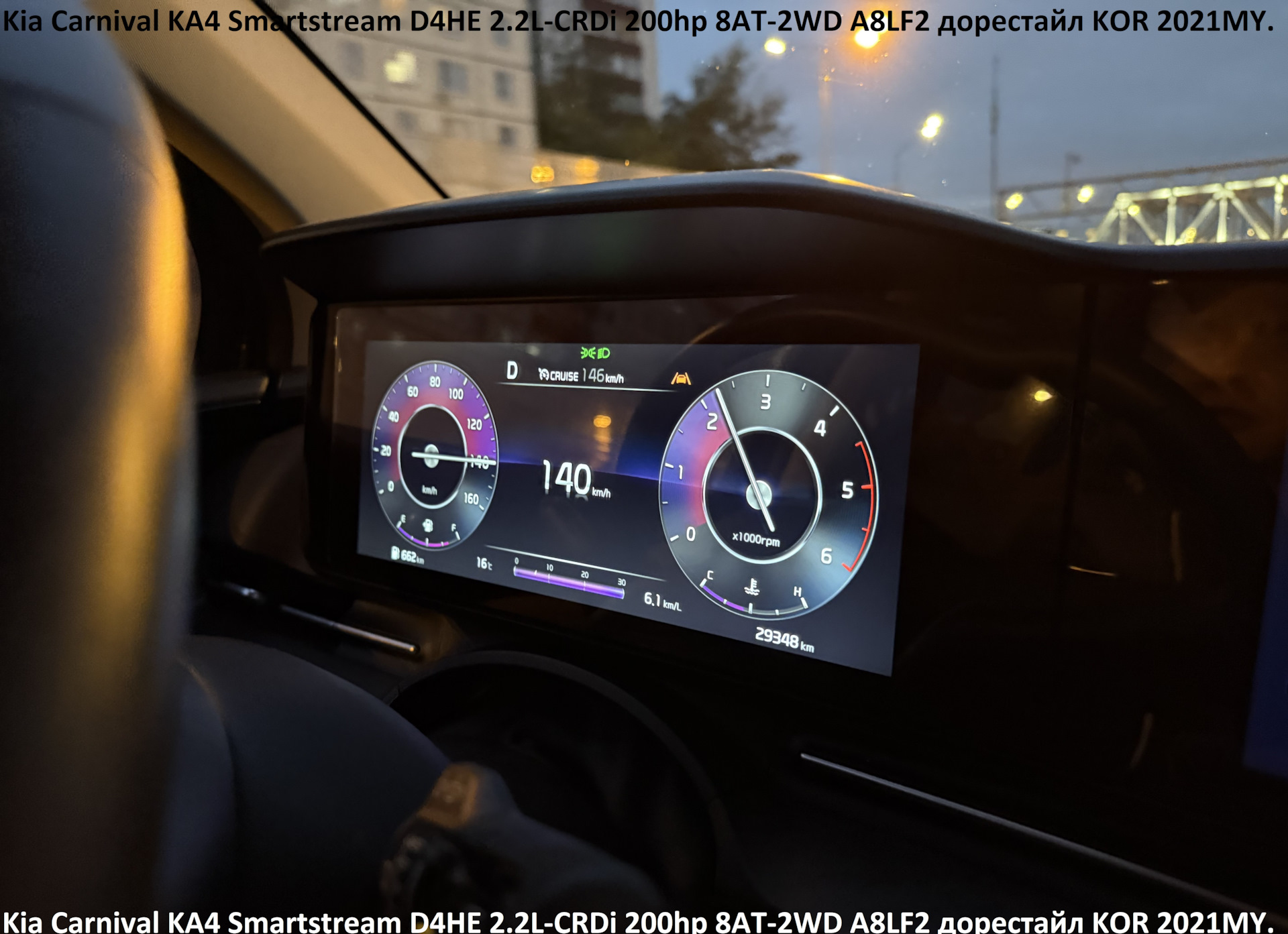

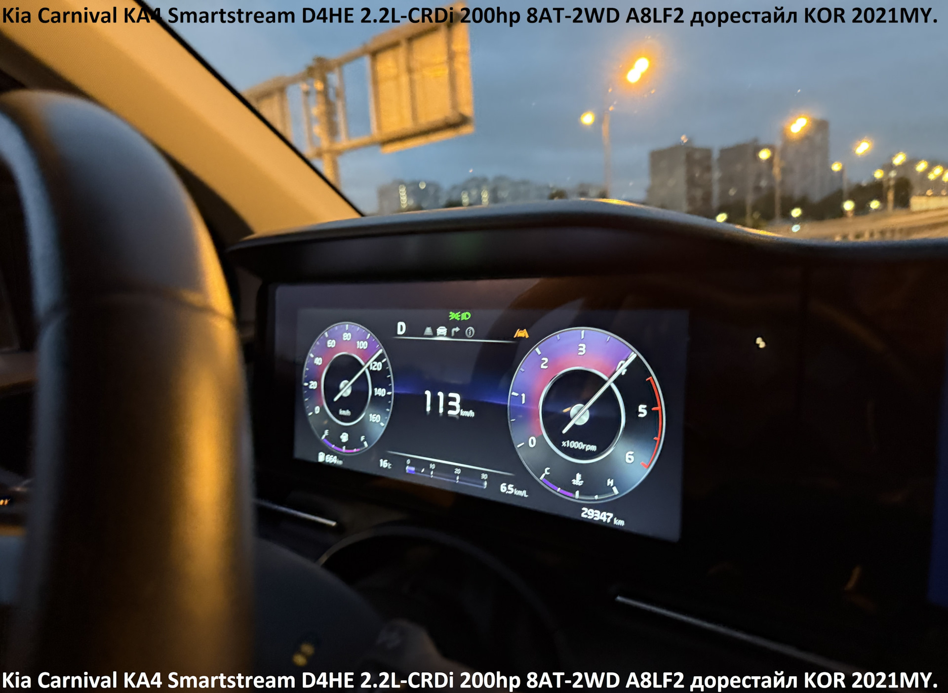

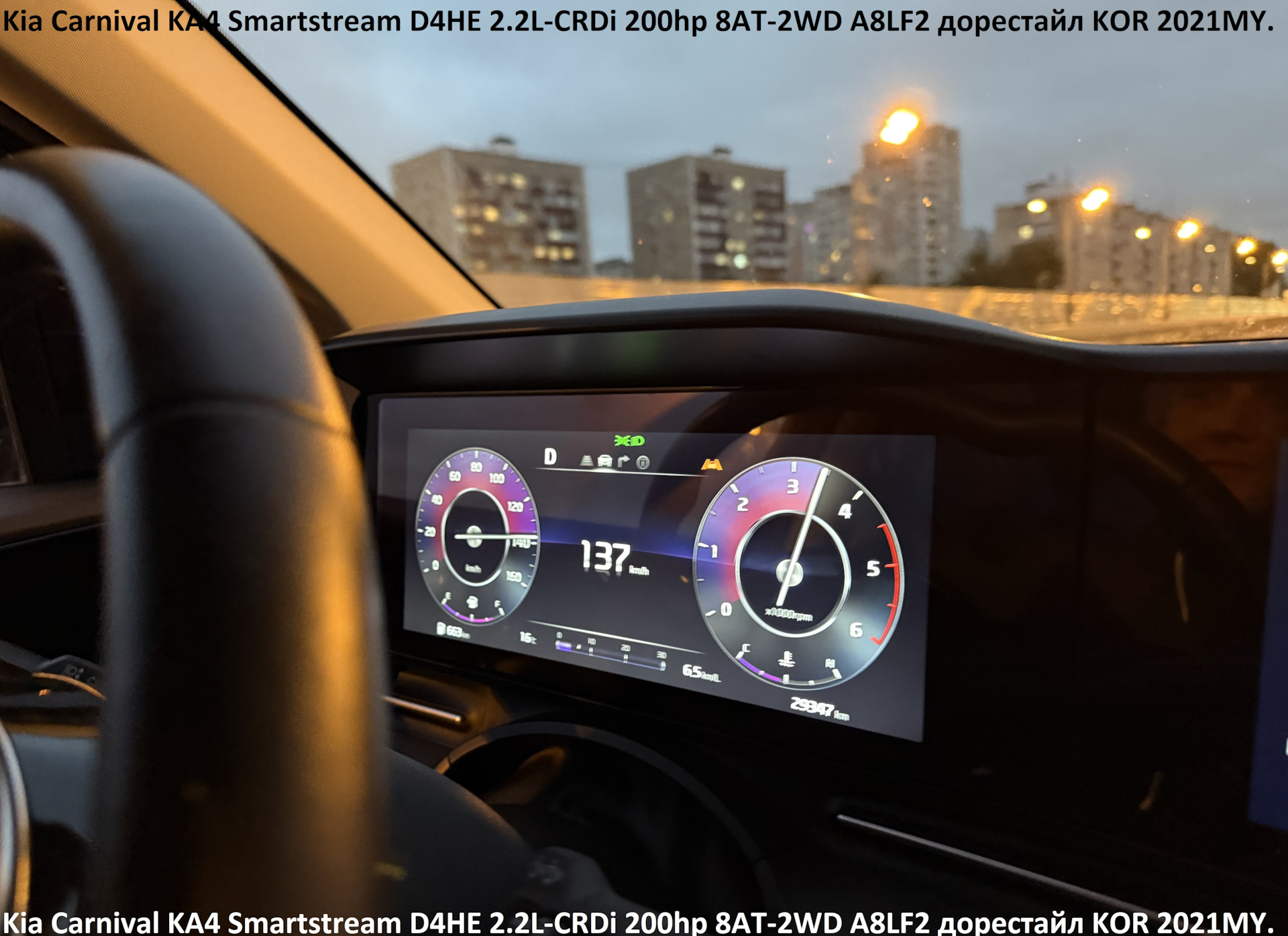

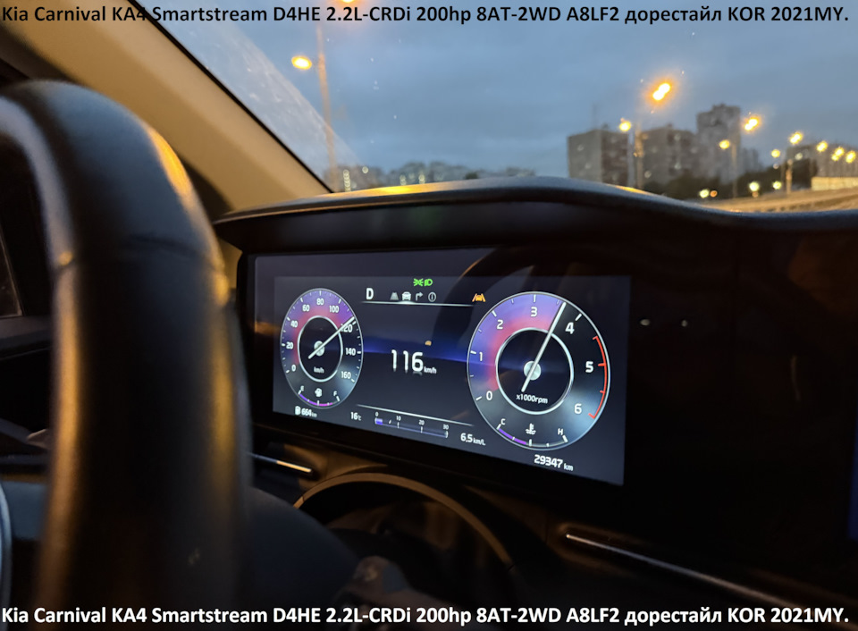

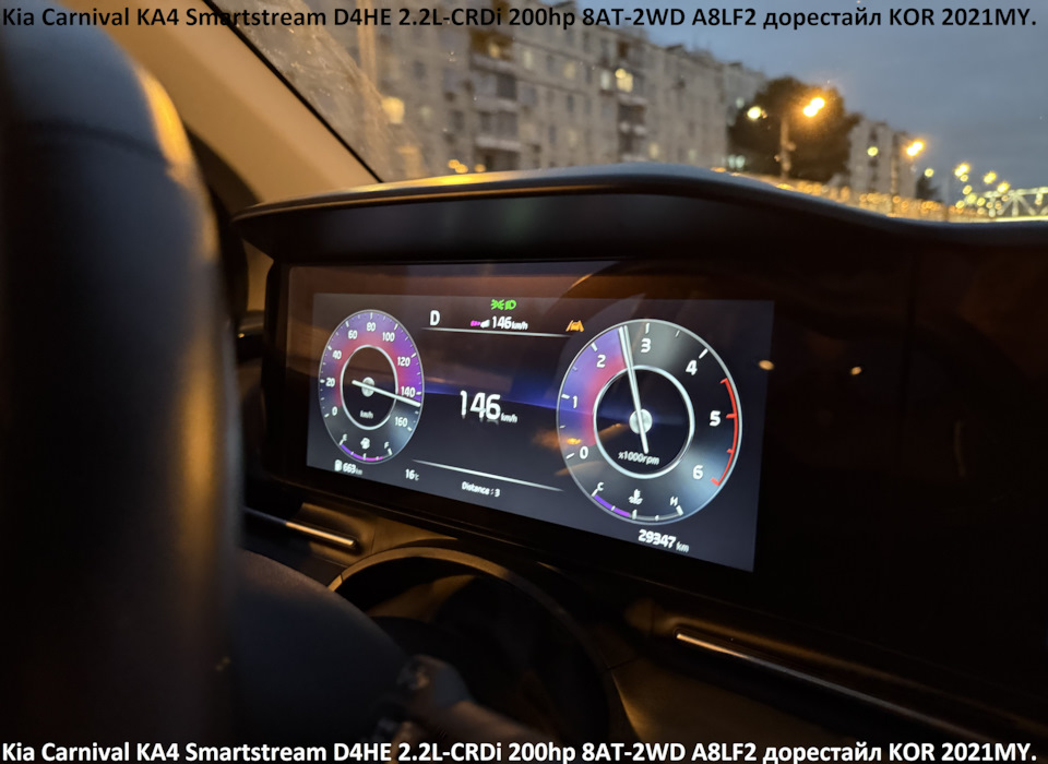

Далее едем и проверяем что ограничитель максимальной скорости в 110км/ч-115км/ч по спидометру (либо 105км/ч реальных) более не актуален, предполагаю, что новое значение максимальной скорости по спидометру будет 200км/ч (либо 190км/ч реальных), а вот поедет-ли данный автомобиль столько много — вопрос хороший, да оно и не нужно, самое оптимальное это разгоняться до 130км/ч по платке, и безопасно ускоряться при обгонах.
Штатная система адаптивного круиз-контроля SCC (Smart-Cruise-Control) так же продолжает работать и на скорости выше 110км/ч-115км/ч по спидометру (либо 105км/ч реальных).

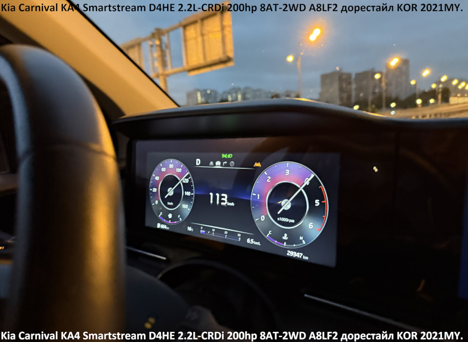

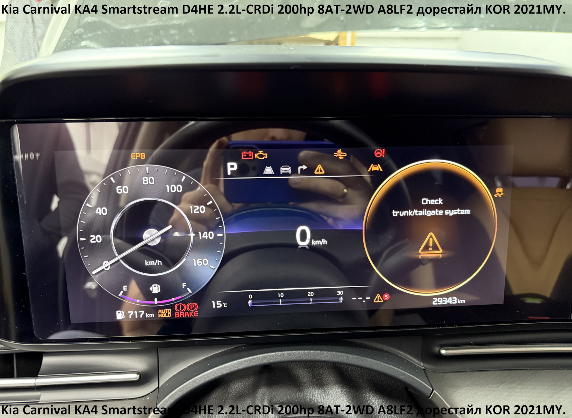

Фотки спидометра CLU 94013-R0240 во время тестирования работы ДВС на новой прошивке закрытого/залоченного/LOCKED блока управления дизельным двигателем D4HE ECM BOSCH MD1CS012-4.1 39110-2R003 без ограничителя максимальной скорости в 110км/ч-115км/ч по спидометру (либо 105км/ч реальных):

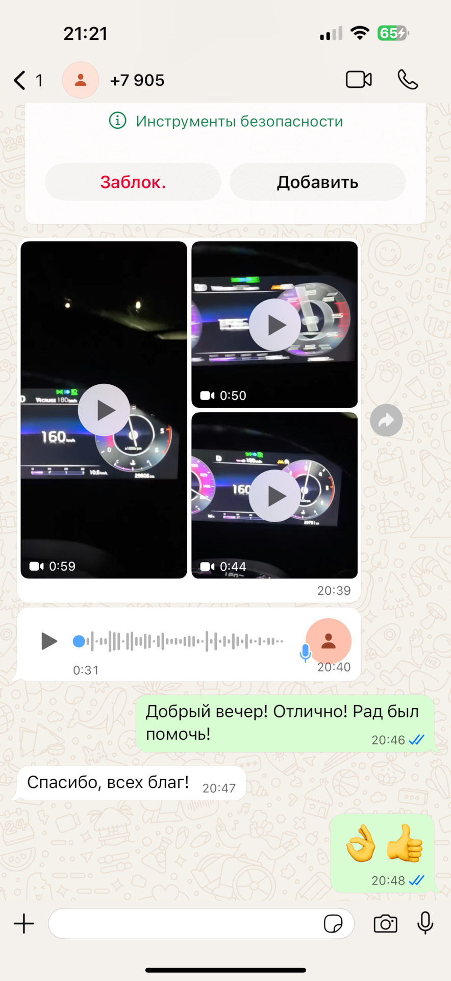

Видео от владельца автомобиля:
Ошибоньки по всем системам отсутствуют:

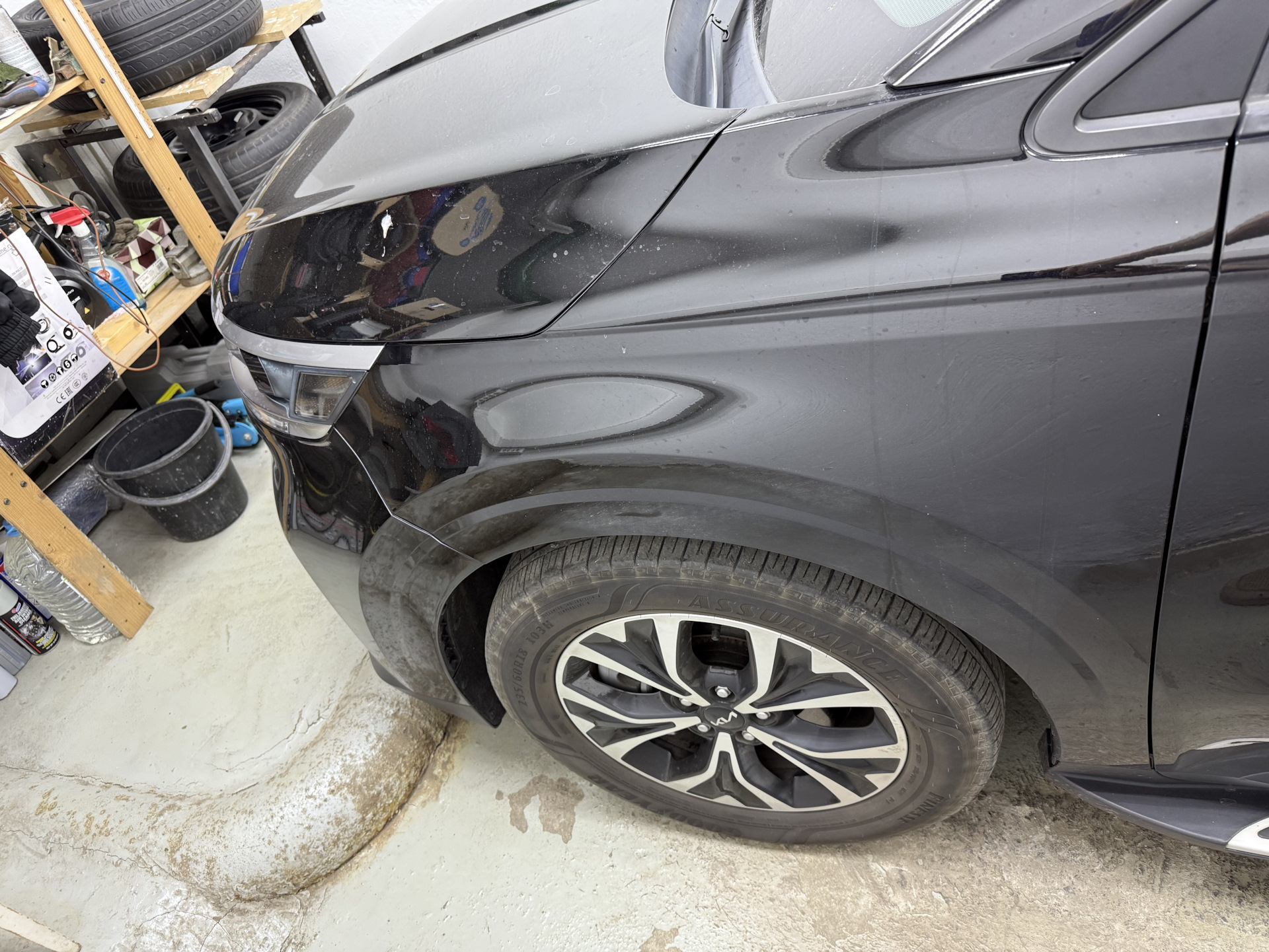

Подопытный автомобиль:

Проверено, работает корректно.
Владелец автомобиля, доволен.
Автомобиль без ограничителя скорости уехал в Липецк.

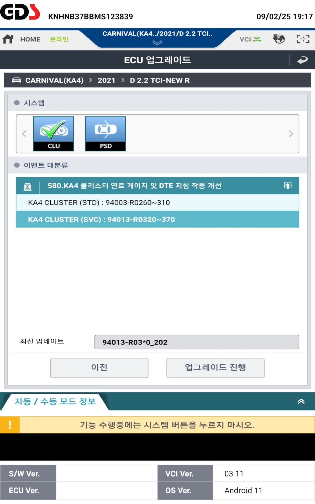

Перечень блоков управления этого замечательного автомобиля гипотетически попадающих под обновление.
CLU.
Корея 2.2L-CRDi D4HE.
EVENT: 580.KA4 클러스터 연료 게이지 및 DTE 지침 작동 개선
TSB KOR: KFK22-92-E980-KA4
