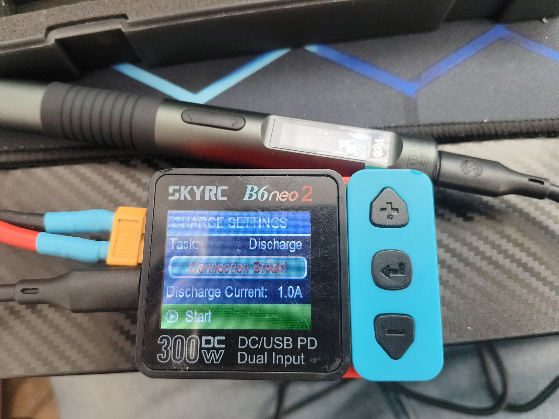

Добрый вечер! B6Neo+, возможно ли его взять для питания паяльника (паяльник питается по pd 3.1 type-C). Т.е. получается у B6neo+ type-C как вход и выход? Следовательно, можно подключиться паяльником через type-C — type-C?
Да, как источник питания его можно использовать.
Он поддерживает PD3.0, мощность 100Вт максимум.
Если чисто для мобильности, и есть АКБ инструмент Makita, DeWalt и т.п., то лучше посоветовал воспользоваться таким адаптером. Он гораздо удобнее, и выдает заявленное, плюс можно и обратно заряжать АКБ:
Спасибо большое! А не подскажите как через B6neo настроить, чтобы была возможность такого использования? Я подключил на вход 6s, выбрал discharge. Подключил type-C к паяльнику, нажимаю start, пишет: "connection break"
Во первых у тебя на фото другая модель.
А во вторых — ты оба провода подключил ко ВХОДУ. Так ни в коем случае нельзя делать! Там все может погореть (если уже не сгорело).
Неужели ты наклейку не читал, и то, что написано на экране каждый раз при включении?😅
Чтобы работал дисчардж — надо АКБ подключать к порту ВЫХОД.
(Но как говорит гугл, у твоей зарядки B6neo 2 — нет функции разряда на type c)
Да читал 😁… Уже просто бред стал проверять. Да, прочитал мануал, что у 2 нет реверса. Я себе сказал + версию, а это товарищ пробовал подключить, чтобы проверить, будет работать или нет. Спасибо за информацию!
Лучше бы ToolkitRC рассмотрел к покупке.😉
