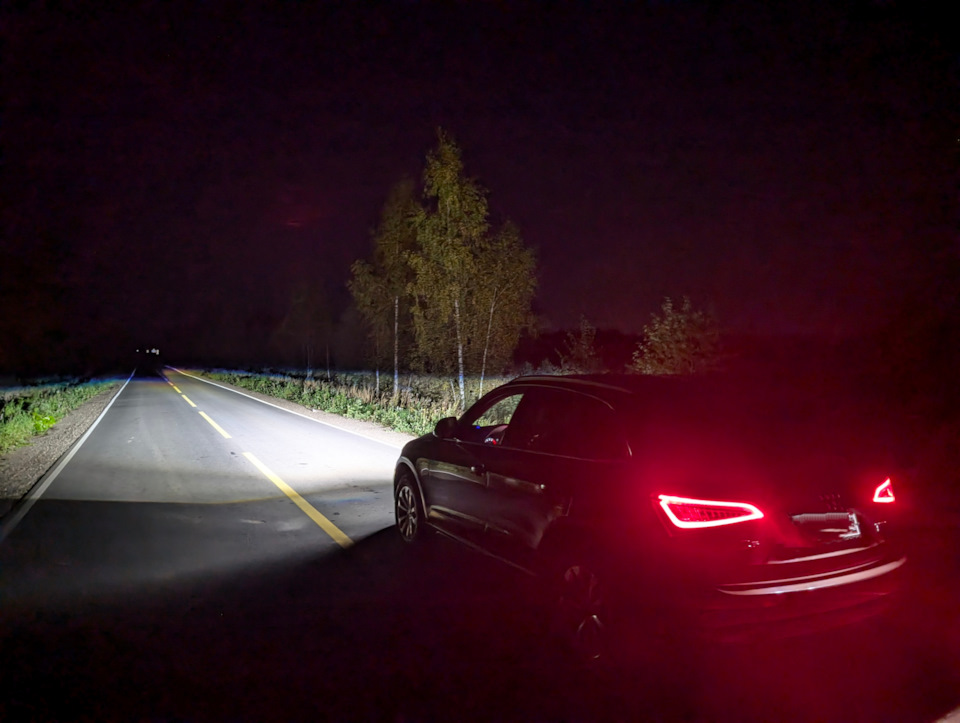

Расскажу вам друзья вот про такой кроссовер семейства VAG, Audi Q5. С первых же минут авто привлек внимания, так как выглядит очень свежим, разговорились с клиентом и секрет такого внешнего вида пробег всего лишь 52 т км авто которому 9 лет! Состояние действительно как у нового авто, но как вы понимаете, есть одно НО… Это свет фар, на автомобиле установлены фары Valeo, а значит ресурс, это не про них. Даже не смотря на малый пробег, наличие датчика автосвета, дхо, очень редкой эксплуатации машины в темное время суток, отражатели линз уже имеют признаки выгорания…
Не то что бы света не было совсем, нет конечно он был и по меркам авто которые были в работе, он ещё был не плохим, но владельцу хотелось большего.
Он попросил установить модель А25, с этой моделью Aozoom ещё не работал и было самому интересно, как она в сравнении с А21🤗
Что касается разбора и снятия фар, могу заявить ответственно, что Q5 это один из лидеров, по дибильной конструкции снятия/ установки фар. Ну очень уж они замудрили с этим… Ну и разбор тоже не самый простой, полиуретановый герметик Valeo + хрустальный пластик корпуса, доставляют то ещё удовольствие при разборе 😂😂😂
Что было сделано:
1. Разбор фар по герметику ✅
2. Полное удаление старого герметика ✅
3. Чистка фар изнутри ✅
4. Установка двухчиповых bi led Aozoom A25✅
5. Сборка фар на бутиловый герметик ✅
6. Косметическая полировка фар ✅
7. Настройка фар ✅
Что касается сравнения А21 и А25. Скажу так, на А25 свет белее и как мне показалось эти линзы ярче чем А21, но. Дальний у А21 мощней, охват больше и их белый теплый ( не жёлтый) свет, на сырой дороге воспринимается гораздо лучше. По этому я бы отдал предпочтение модели А21, так как их свет более приятен для глаз, а яркости хватает в любых погодных условиях.

А первые 2 фото это свет заводских линз? Просто не заметил какой либо разницы между уже новыми модулями😅
Нет, фото со старыми линзами тут нет, только с новыми.
Самая красивая купятка имхо.
Убедить установить А21 не удалось?
Я не убеждал, предложил несколько вариантов. Человек свой захотел, ну если хочет, почему бы и нет, ему же с ними кататься)
