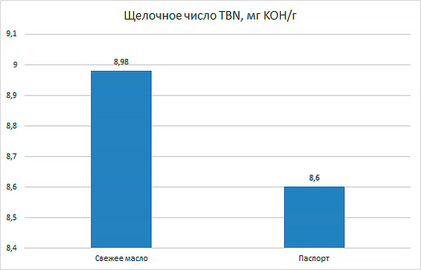

Щелочное число оказалось даже чуть выше заявленного: 8,98 мг KOH/г вместо 8,3 в паспорте. Это можно интерпретировать как дополнительный резерв моющих свойств, закладываемый в партию. Кислотное число при этом составило 2,01 мг KOH/г — показатель типичный для свежего масла с современными пакетами присадок.

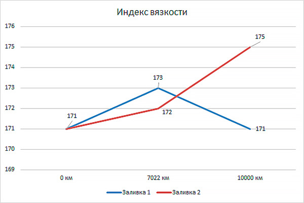

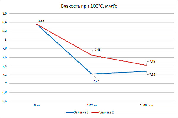

Картина по вязкости складывается вполне предсказуемая. После почти десяти тысяч километров масло сохраняет кинематическую вязкость при 100 °C в диапазоне от 7,22 до 7,42 мм²/с. Для масла класса 0W-20 это допустимое снижение относительно свежей пробы, и главное — оно остаётся в пределах SAE. Индекс вязкости держится на уровне 171–175 единиц, что подтверждает устойчивость базового масла и эффективность пакета модификаторов.

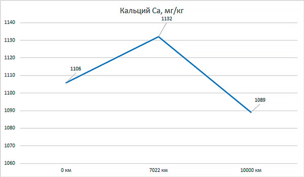

Присадочный пакет в целом демонстрирует стабильность: кальций держится в пределах 1089–1178 мг/кг, магний — около 565–615 мг/кг, фосфор и цинк остаются в коридоре 777–914 мг/кг. Бор колеблется в диапазоне 58–70 мг/кг, что также соответствует работе моющих и диспергирующих компонентов. Важная деталь — отсутствуют следы воды, топлива или гликоля, что исключает загрязнение от системы охлаждения или неполного сгорания.
