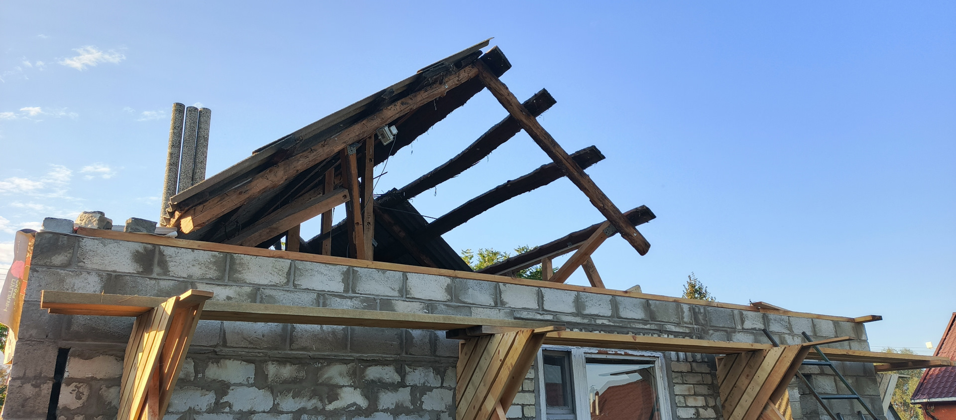

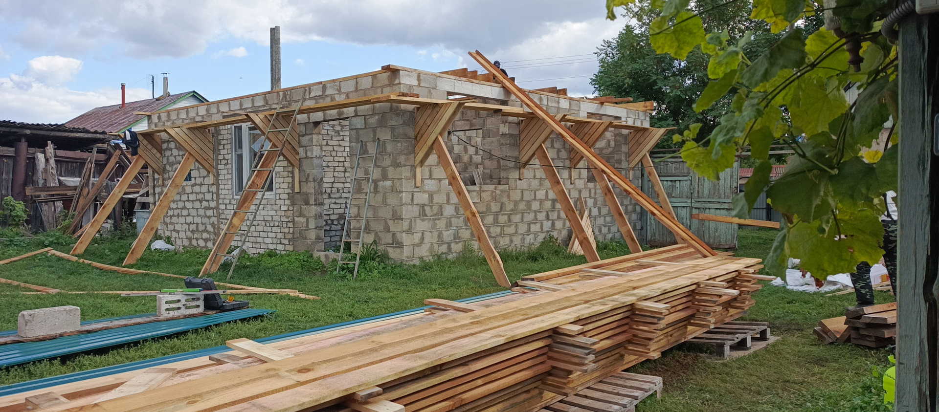

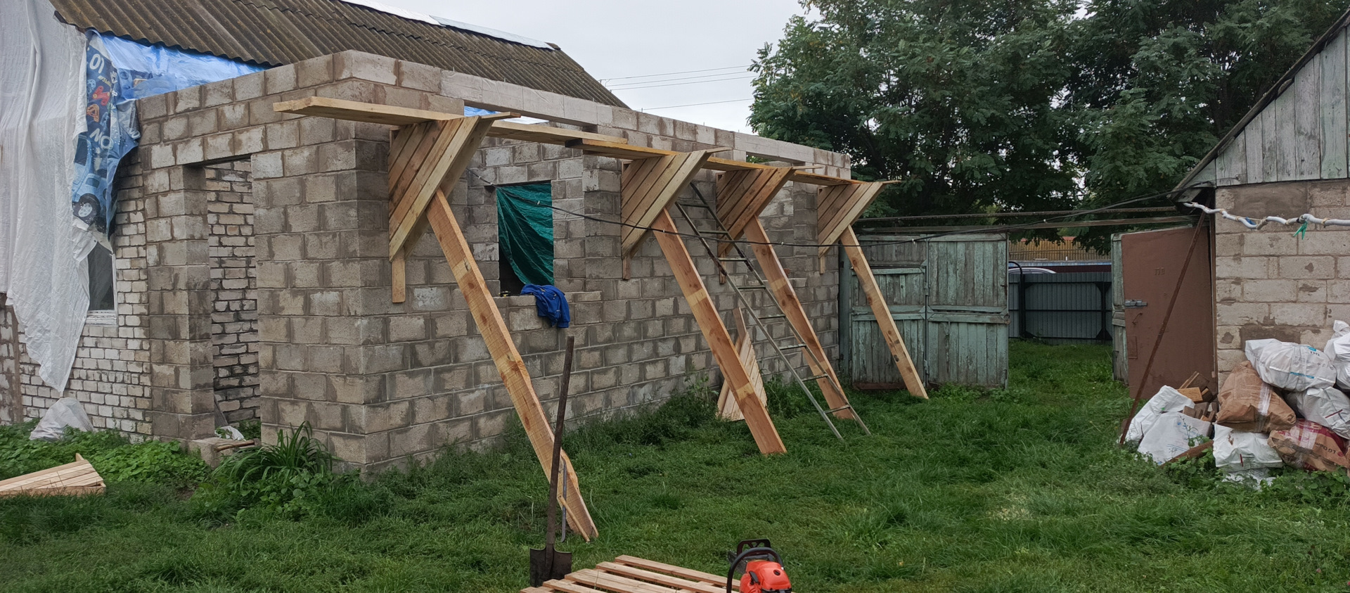

Ну вот и наконец-то крыша

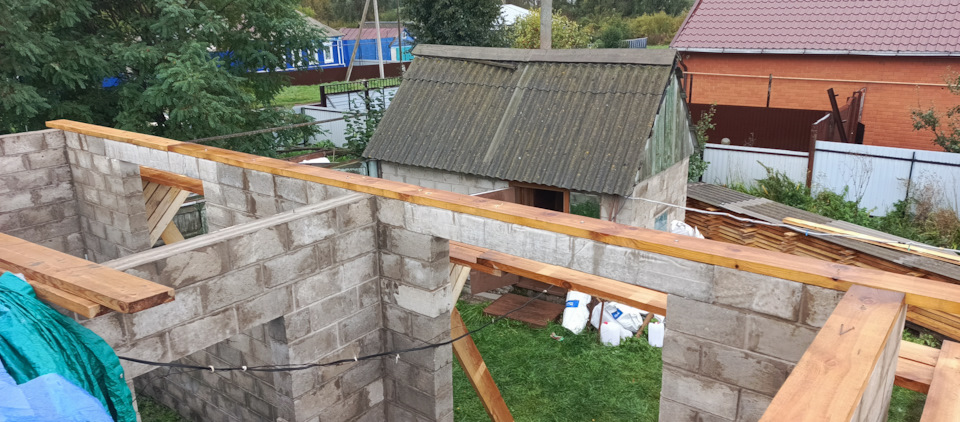

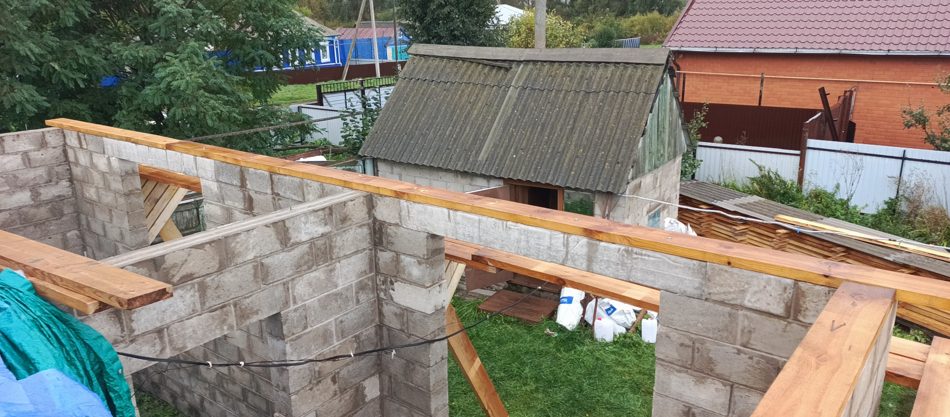

Сделал леса — косынки

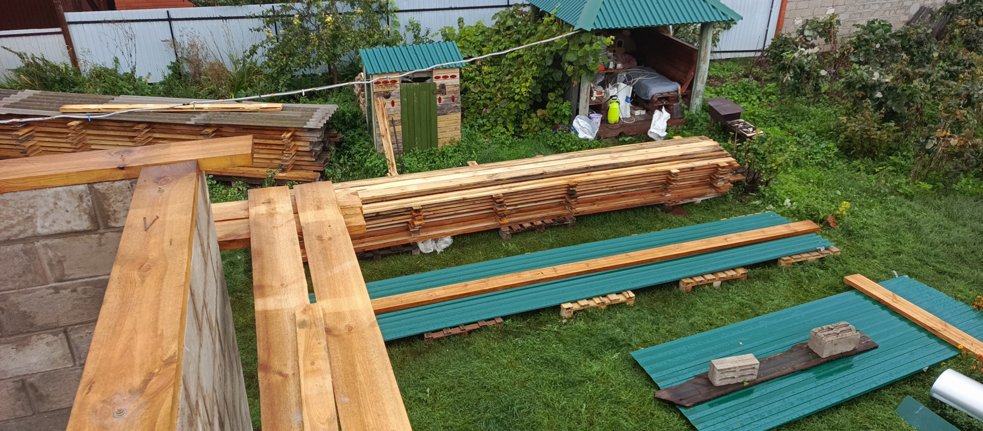

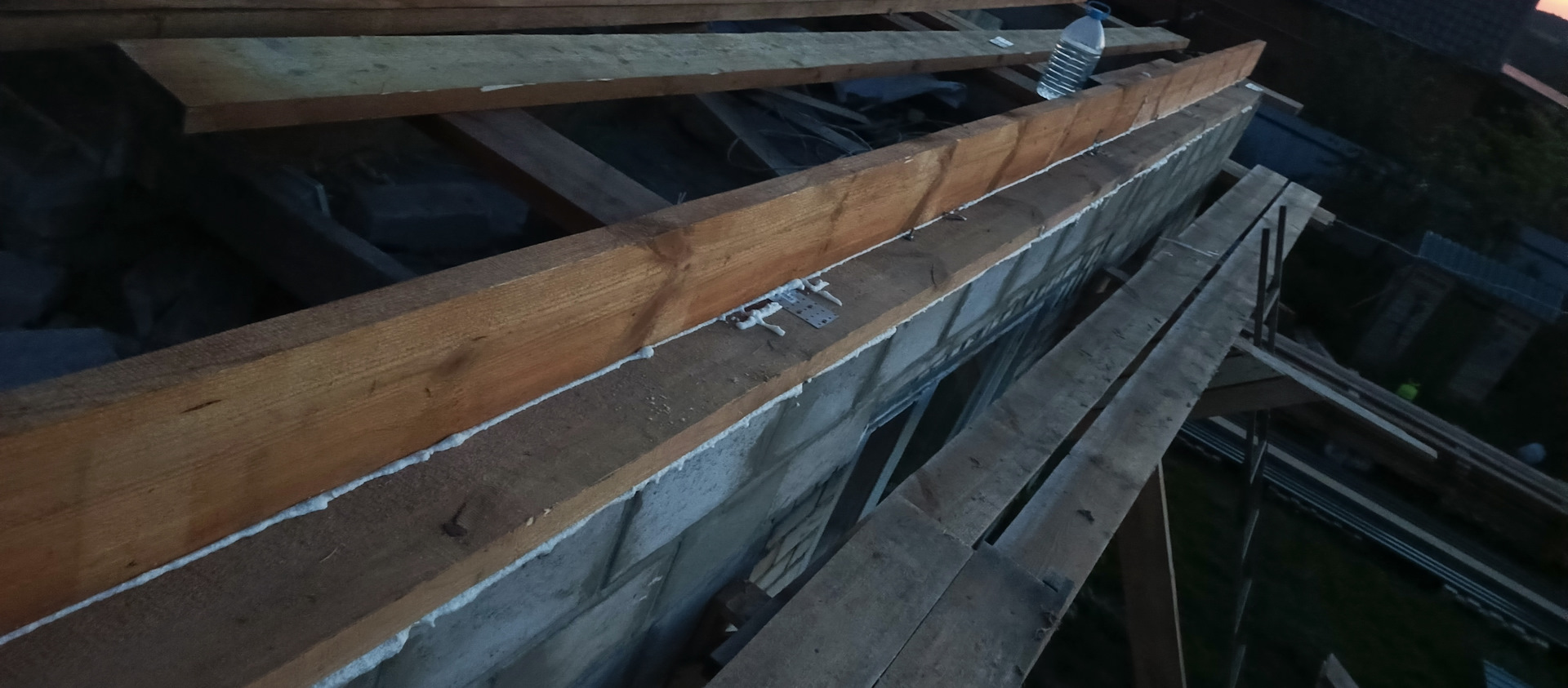

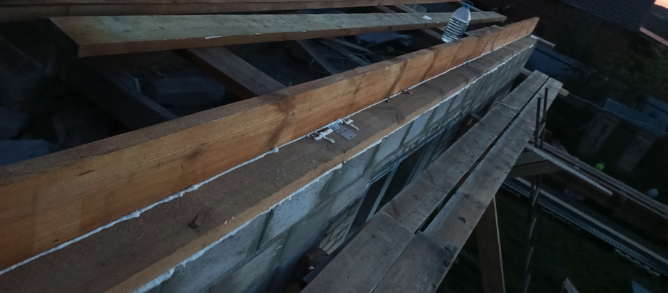

Первый брус мауэрлата
использовал брус 200*50

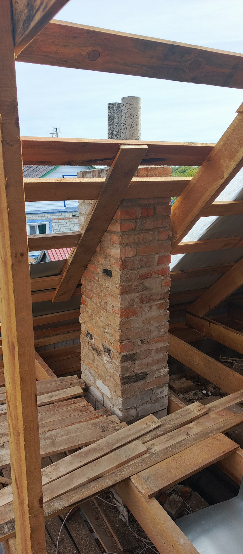

профлист с-21

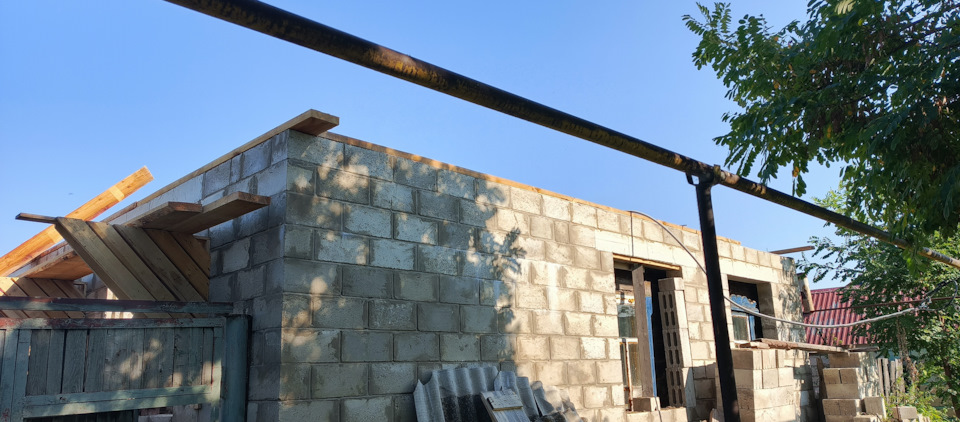

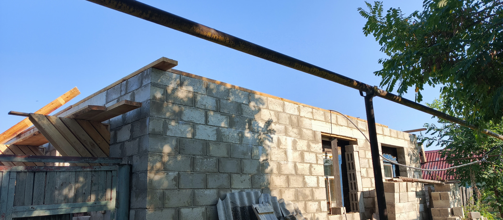

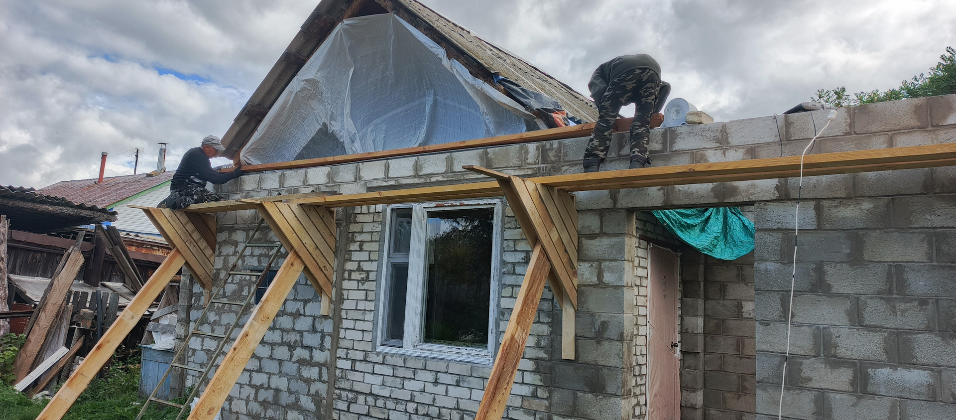

старая крыша
улетела
леса обрабатывались биозащитой

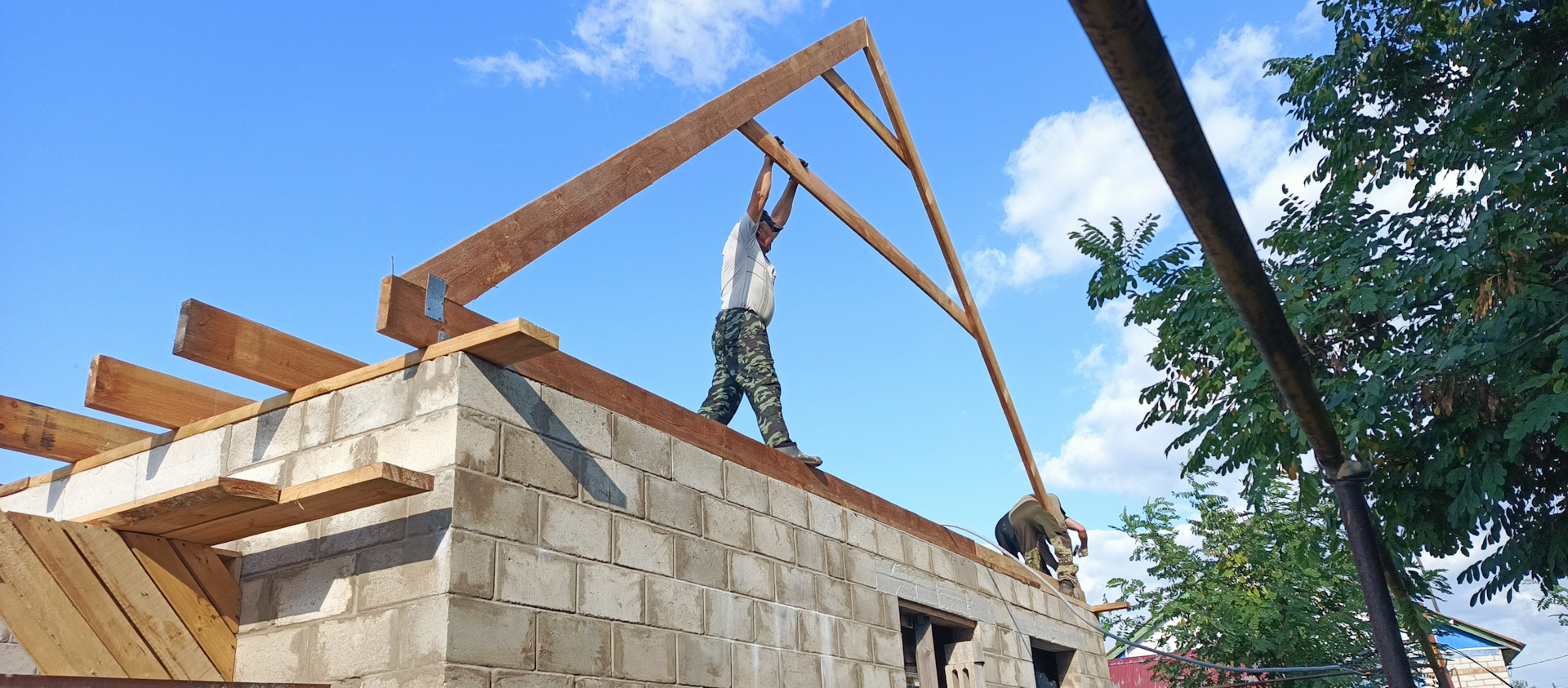

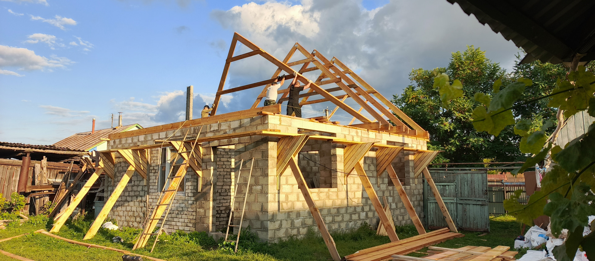

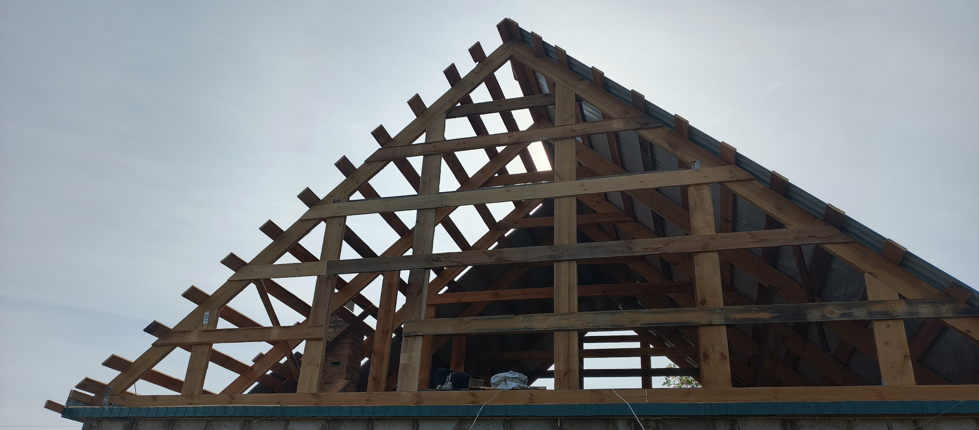

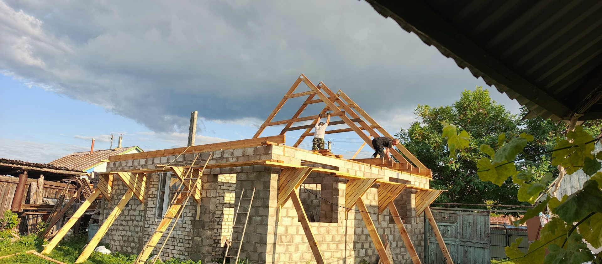

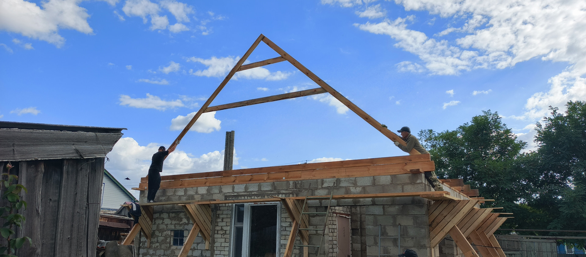

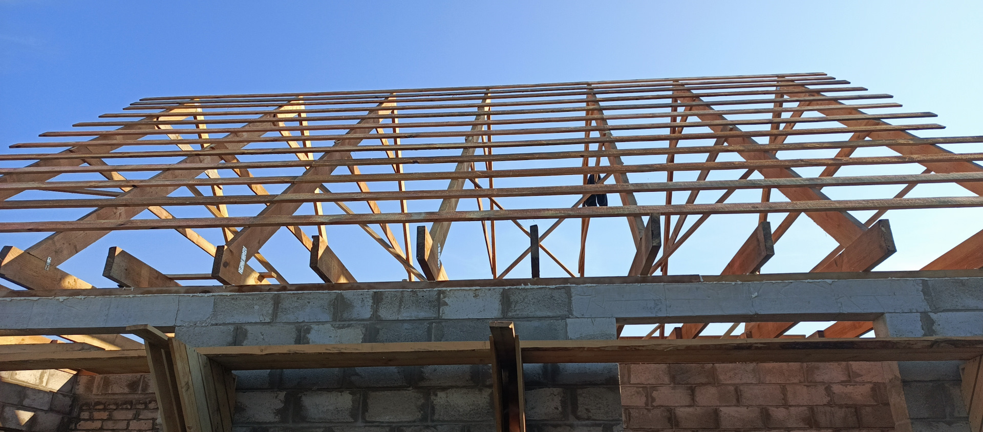

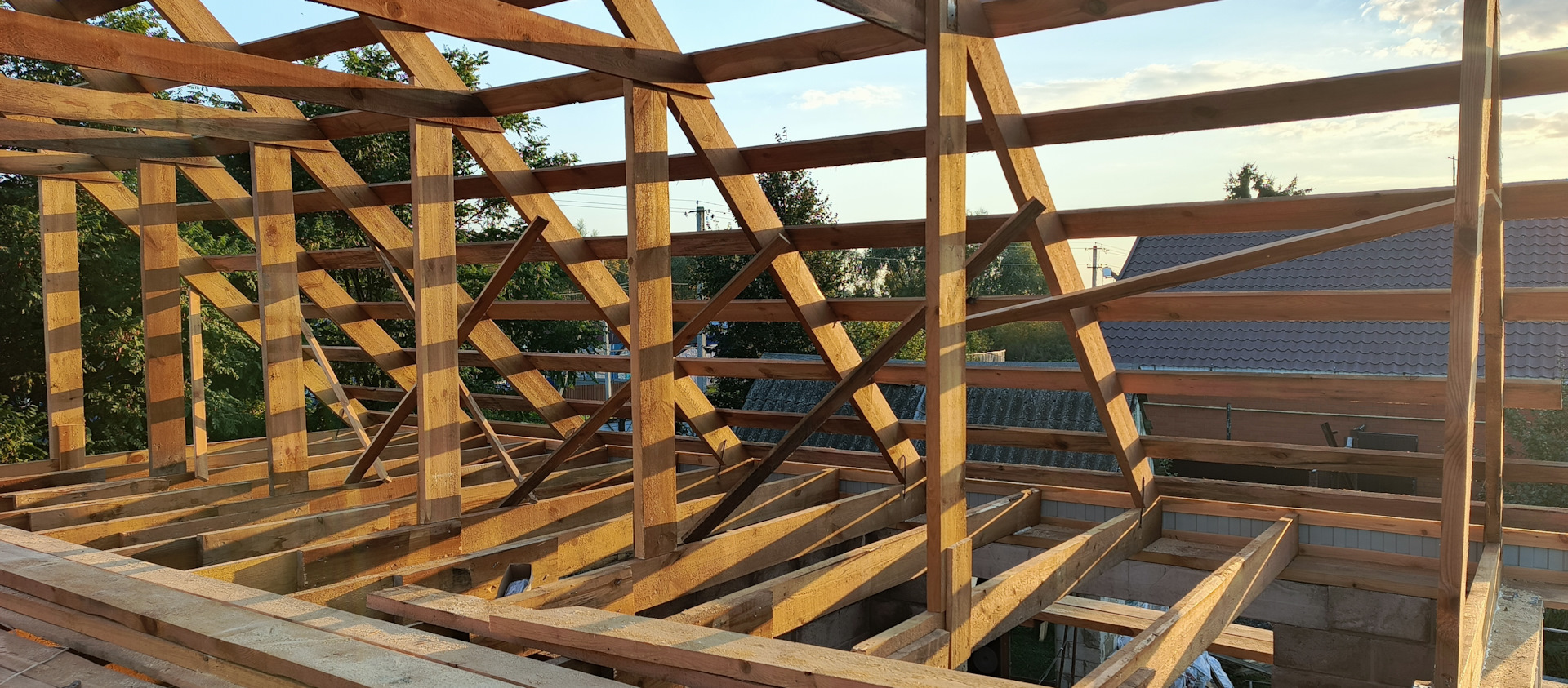

шаблон стропил

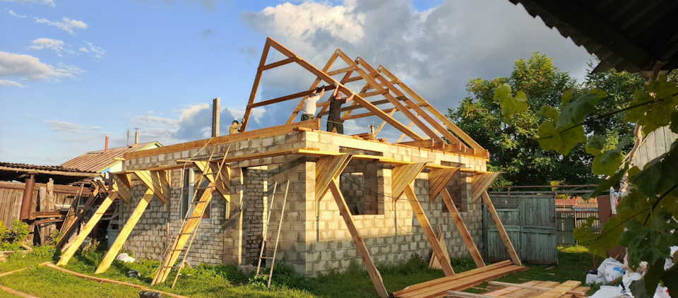

примерка

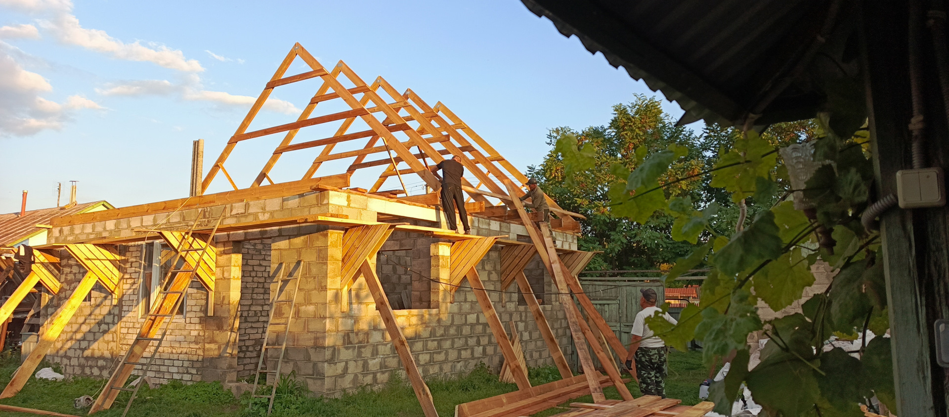

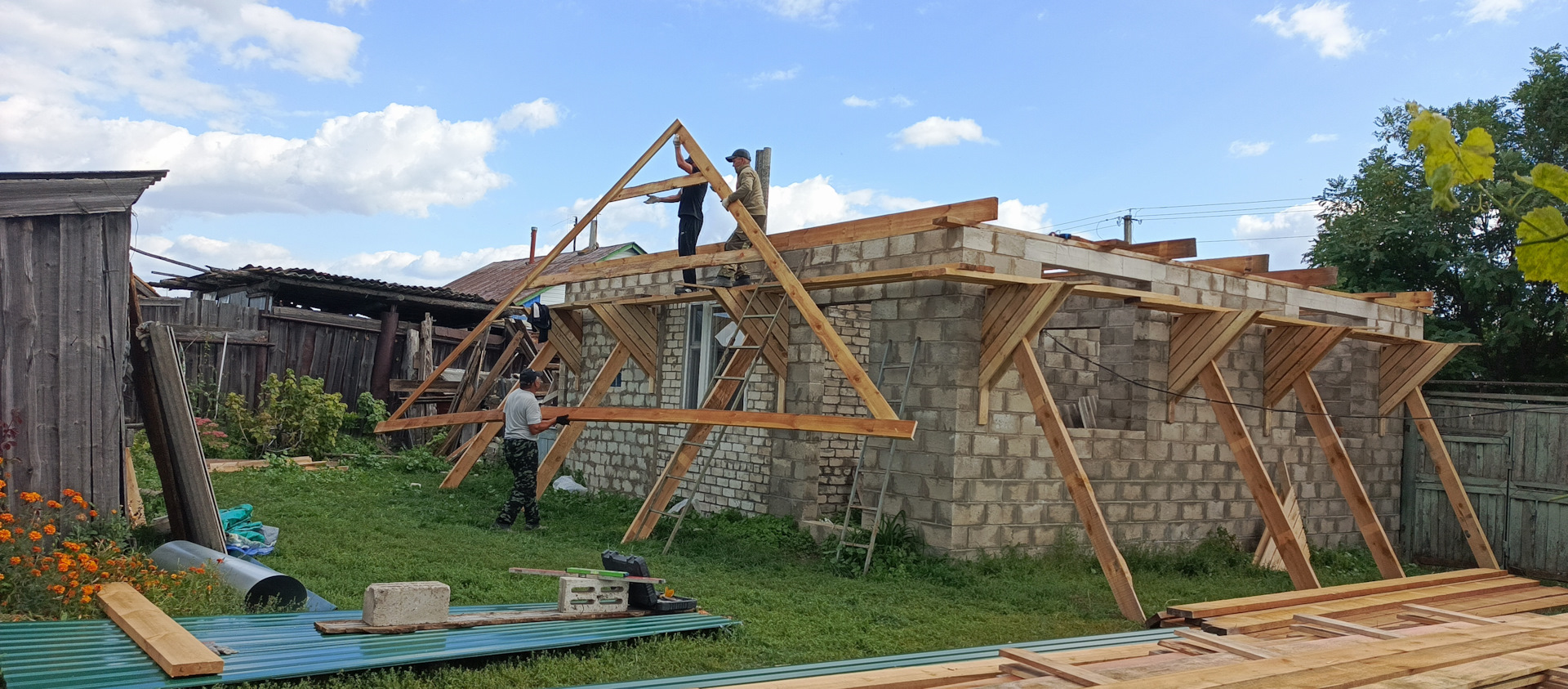

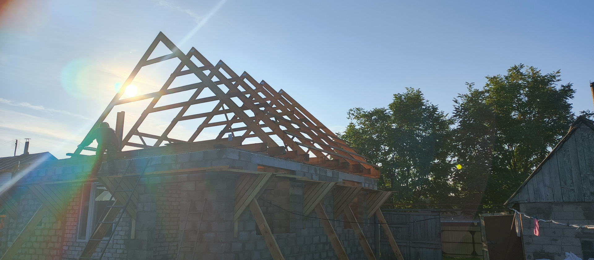

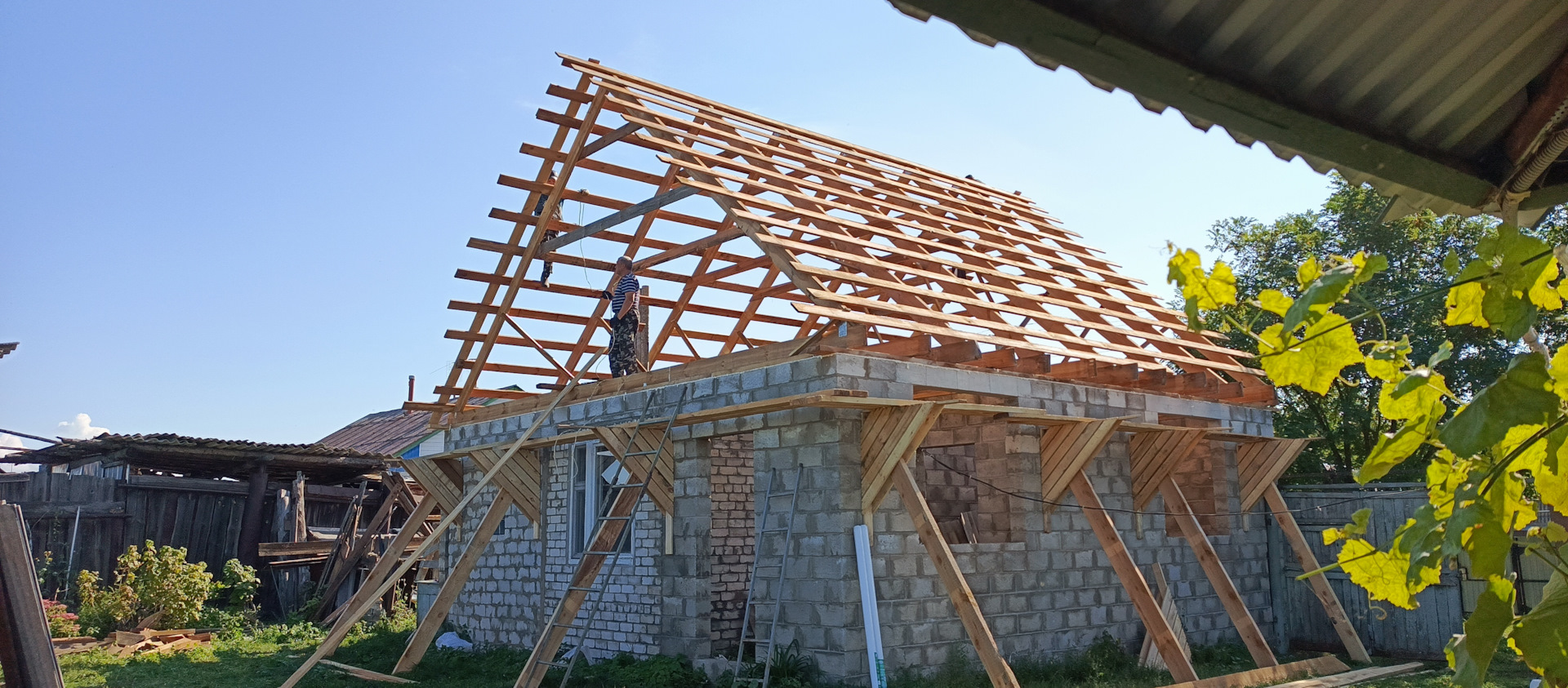

установка первого треугольника, длина стропилы 6м

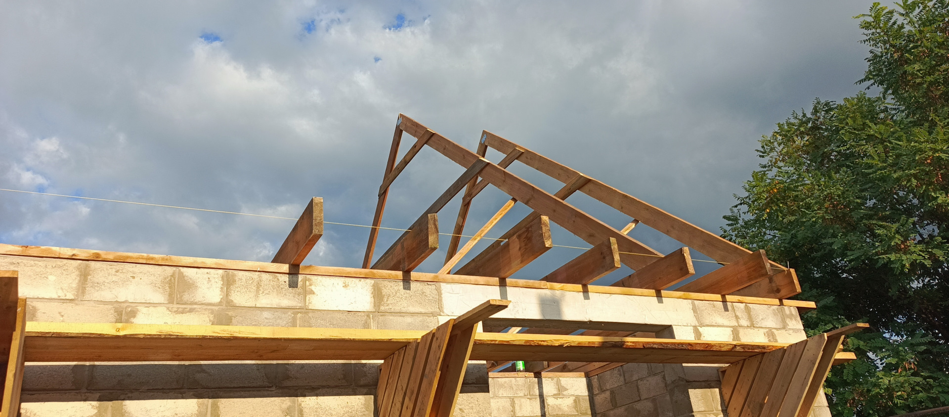

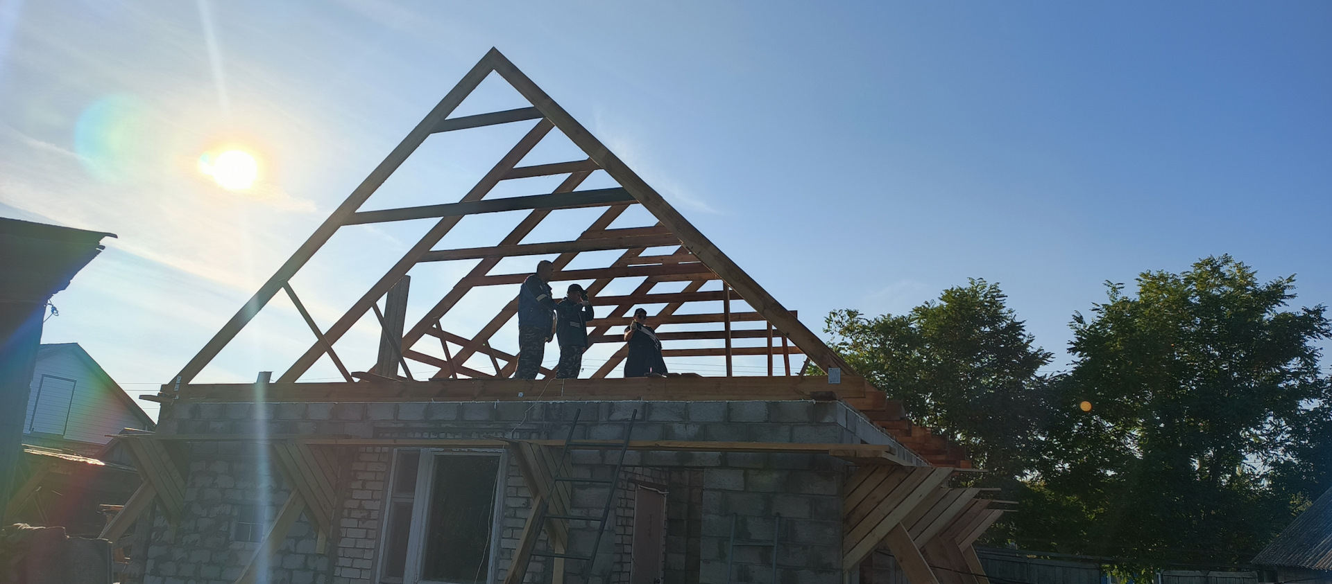

второй трееугольник
третий установка

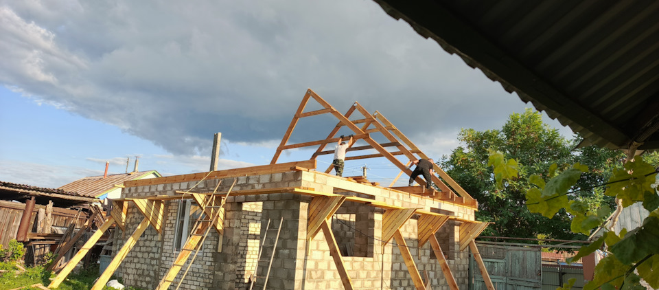

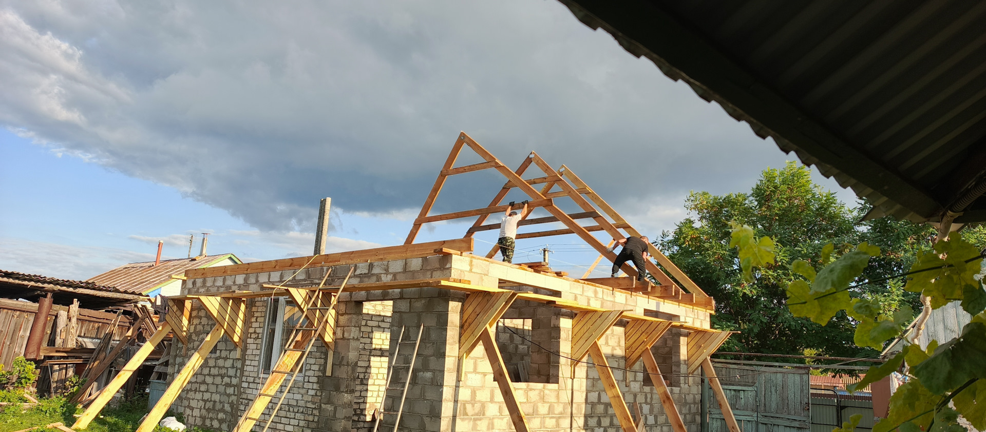

на месте

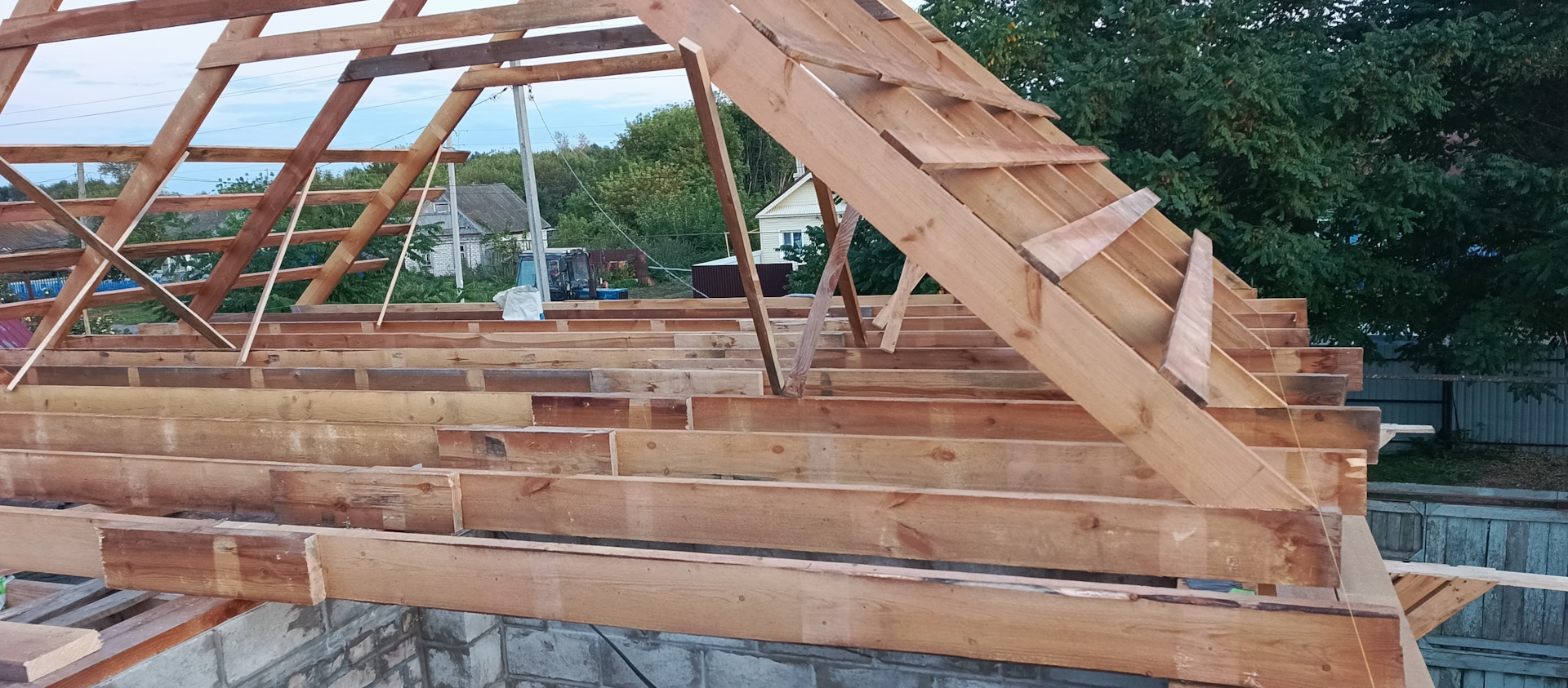

четвертый установка
на месте

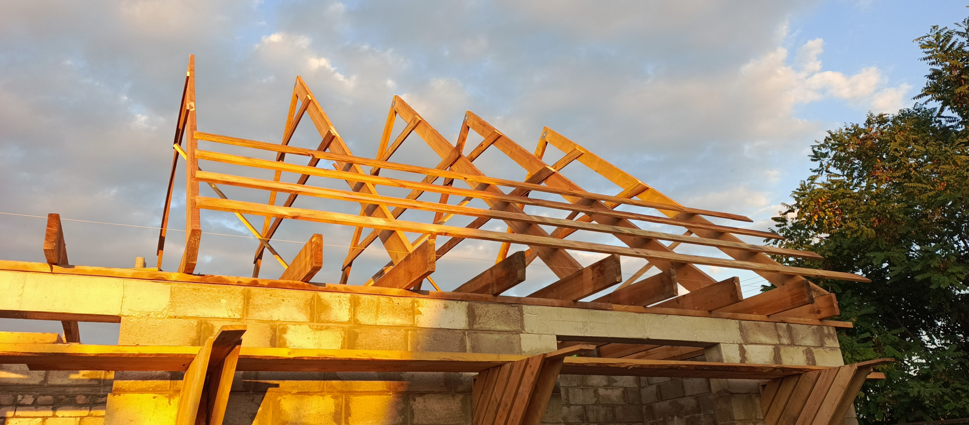

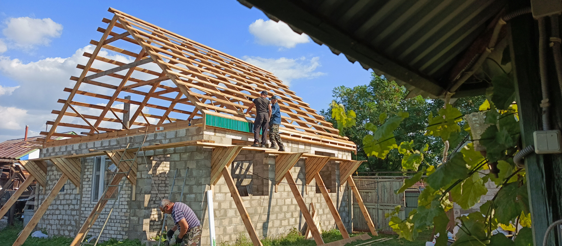

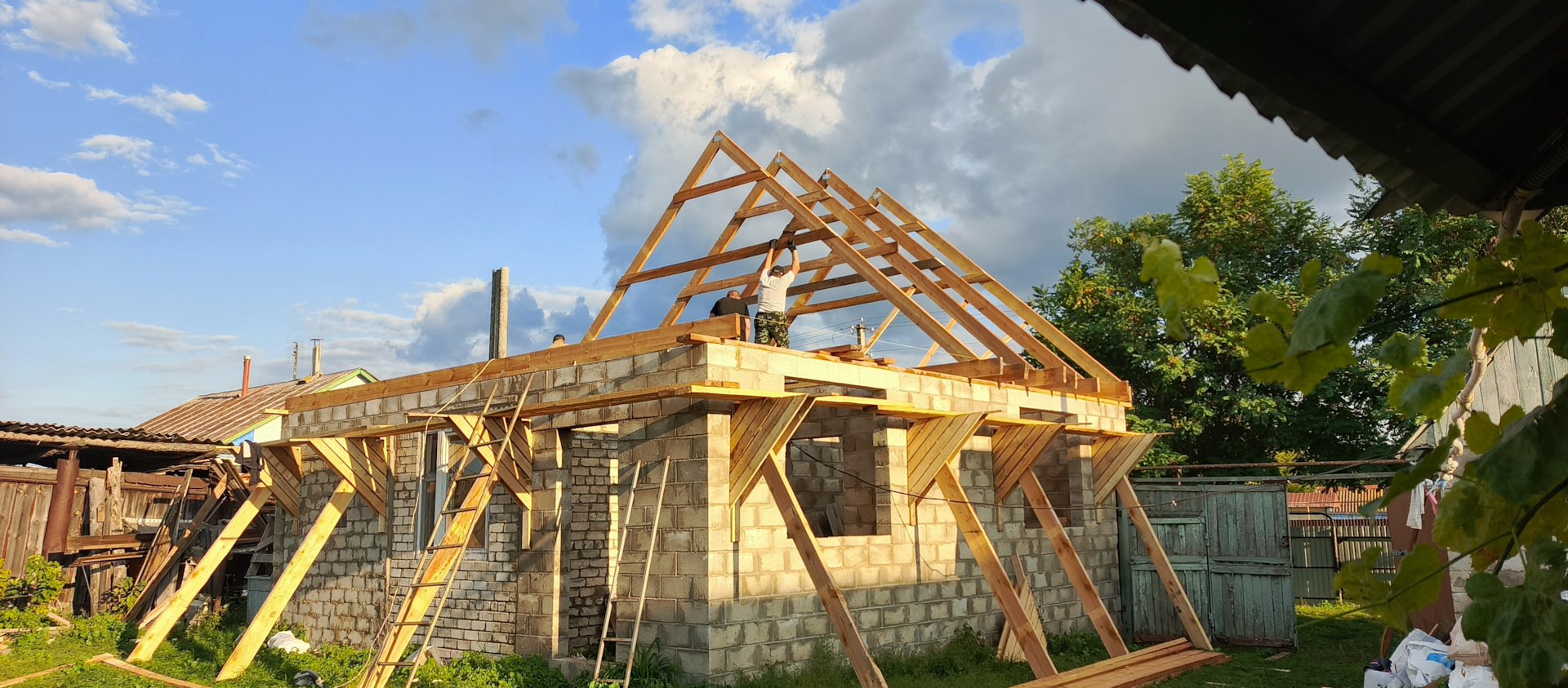

пятый

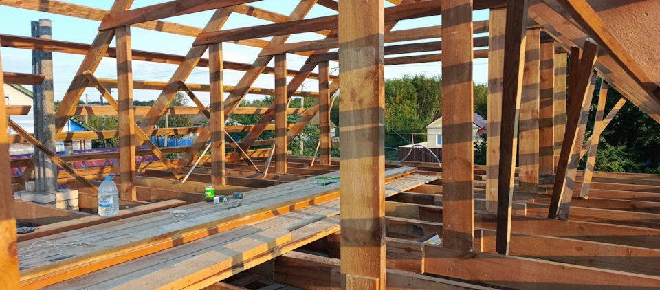

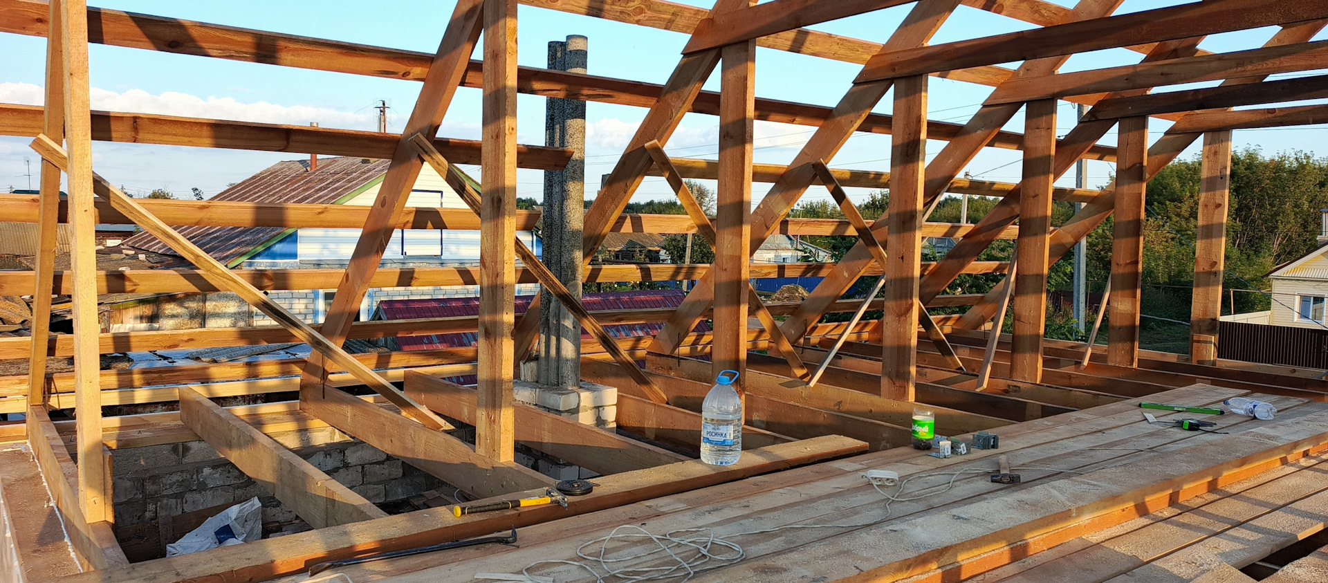

скрепление обрешеткой
вид сверху

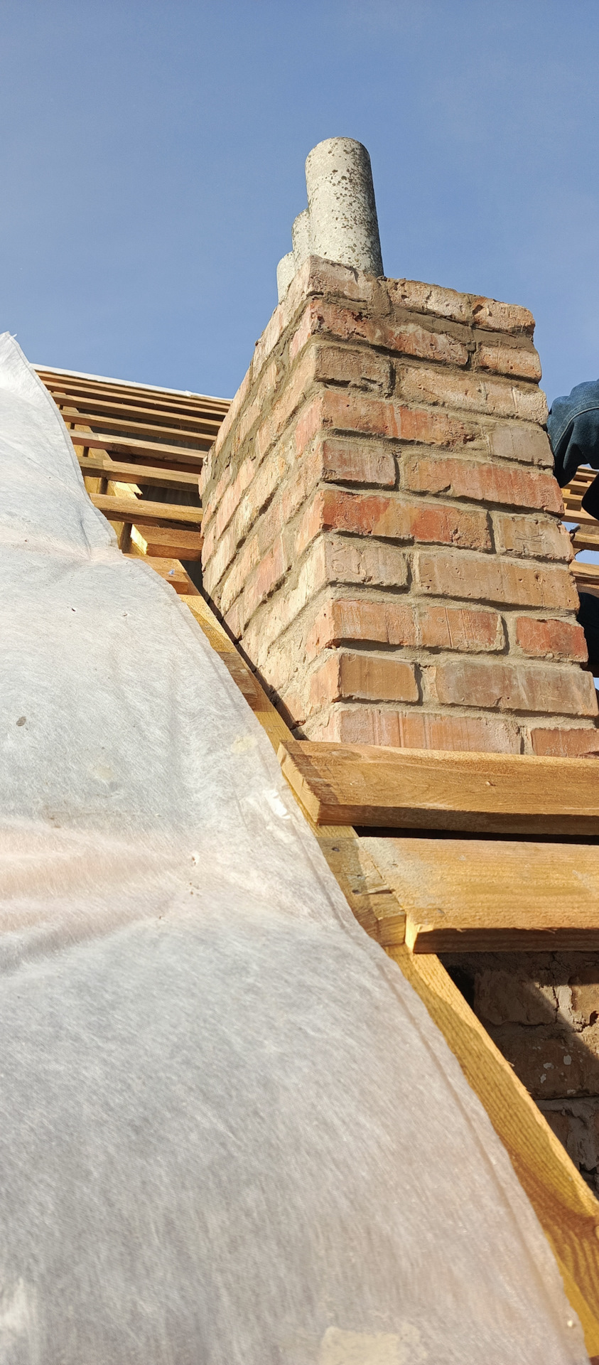

под мауэрлат стелил полиэтиленовую подложку с фальгой и запенил

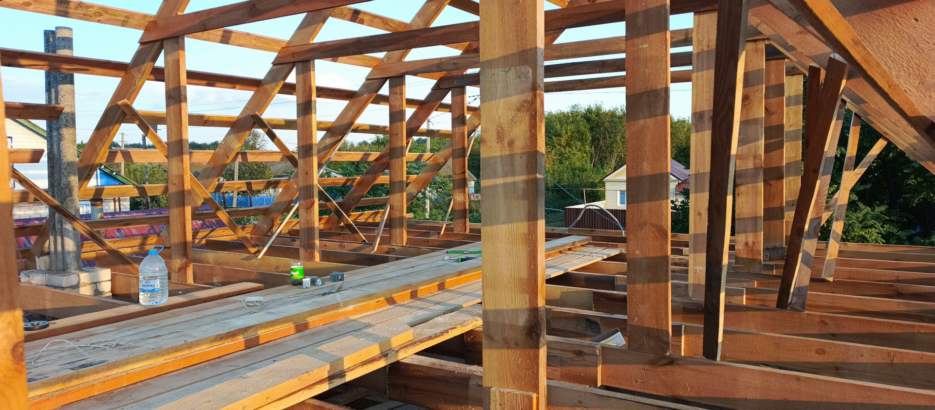

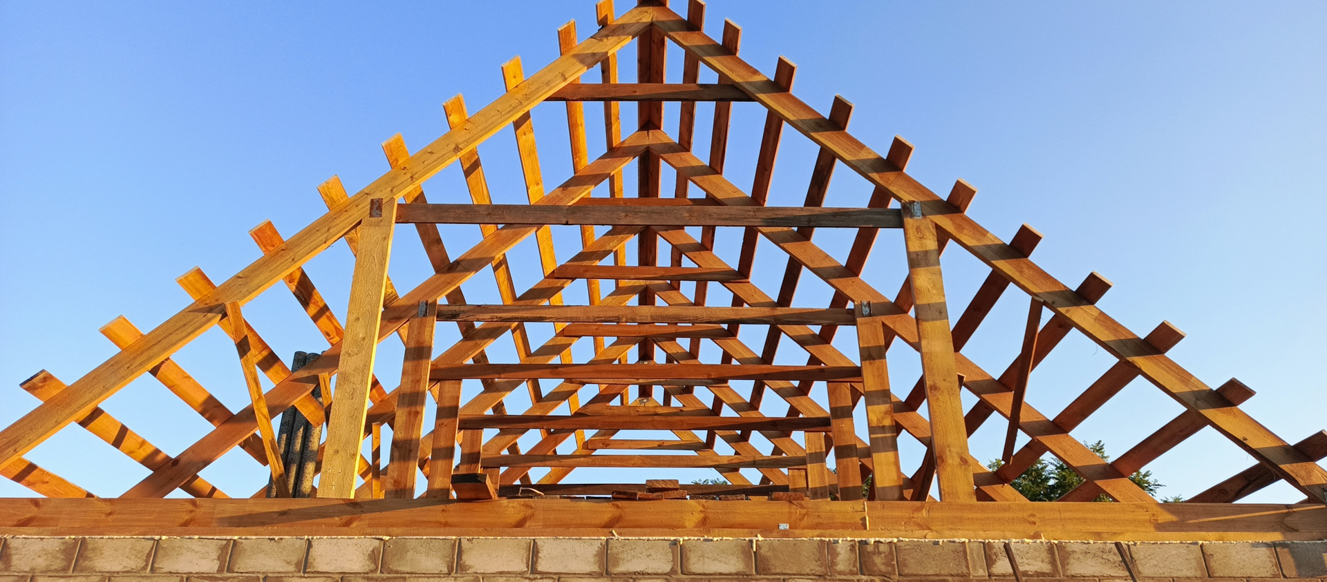

шестой треугольник
седьмой
обрешетка
обрезка лишнего
начало зашивки
подпоры

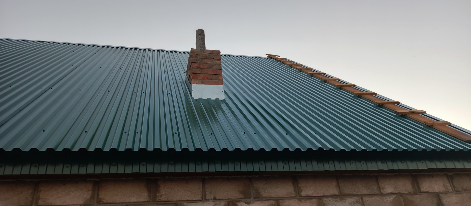

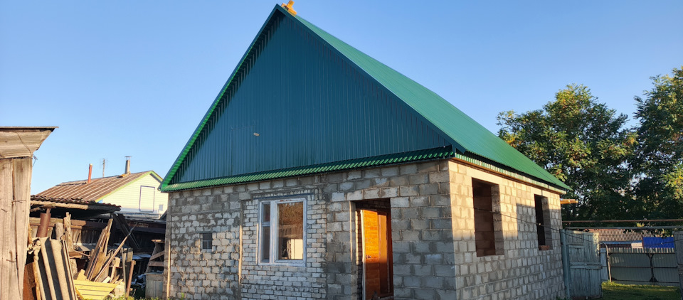

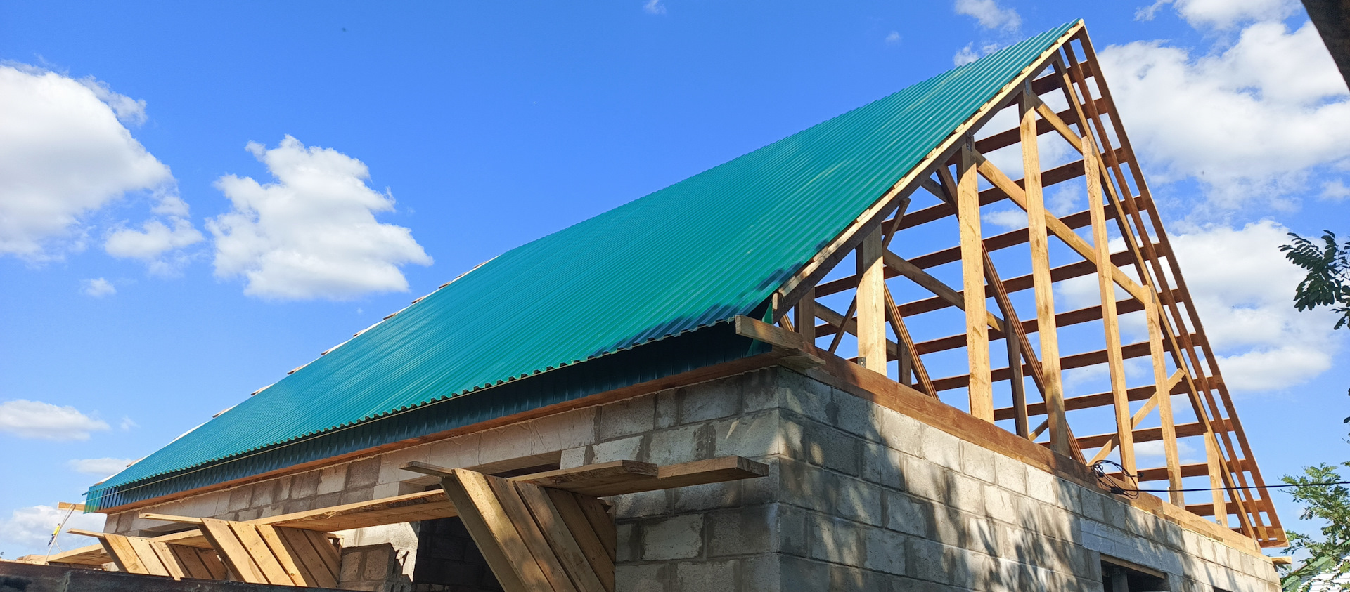

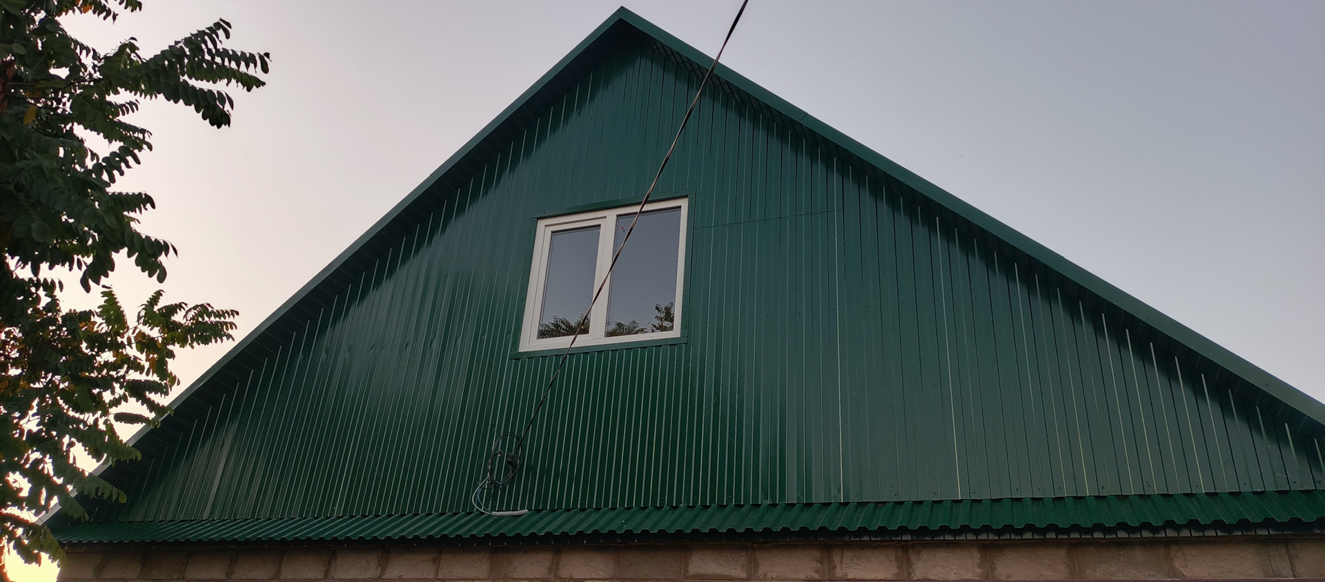

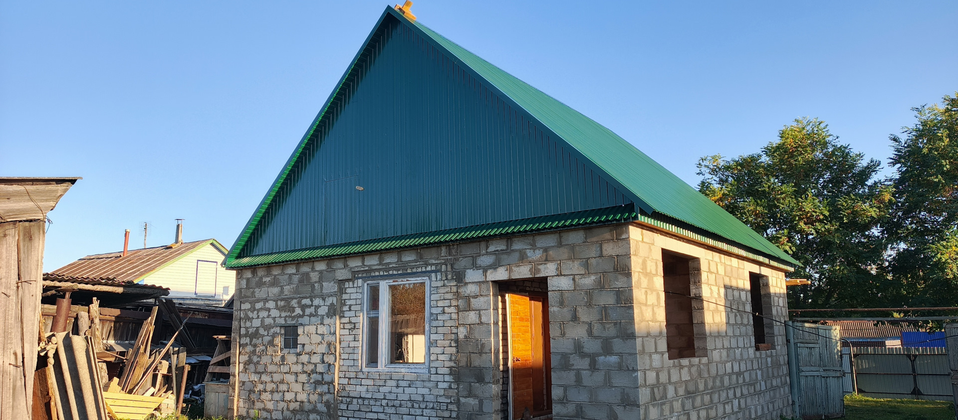

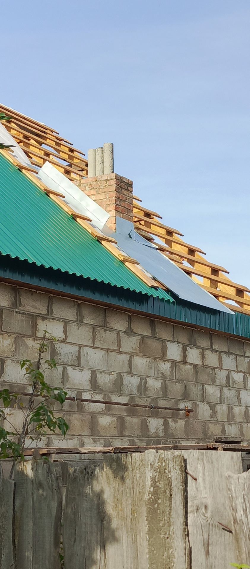

профлист, левая сторона

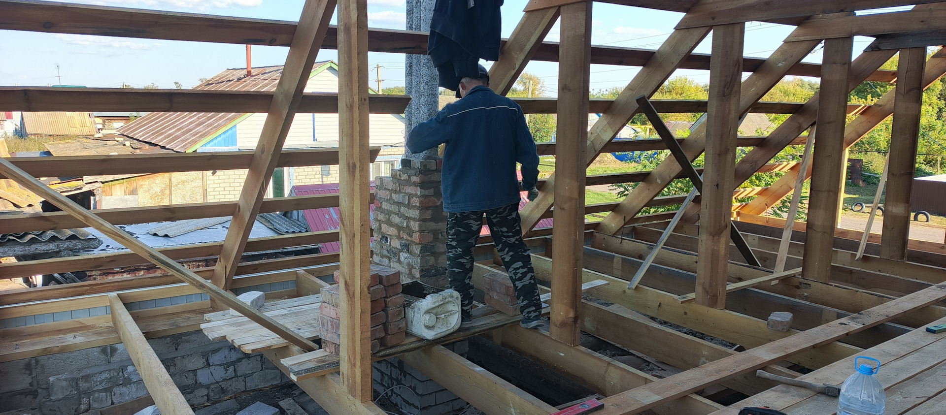

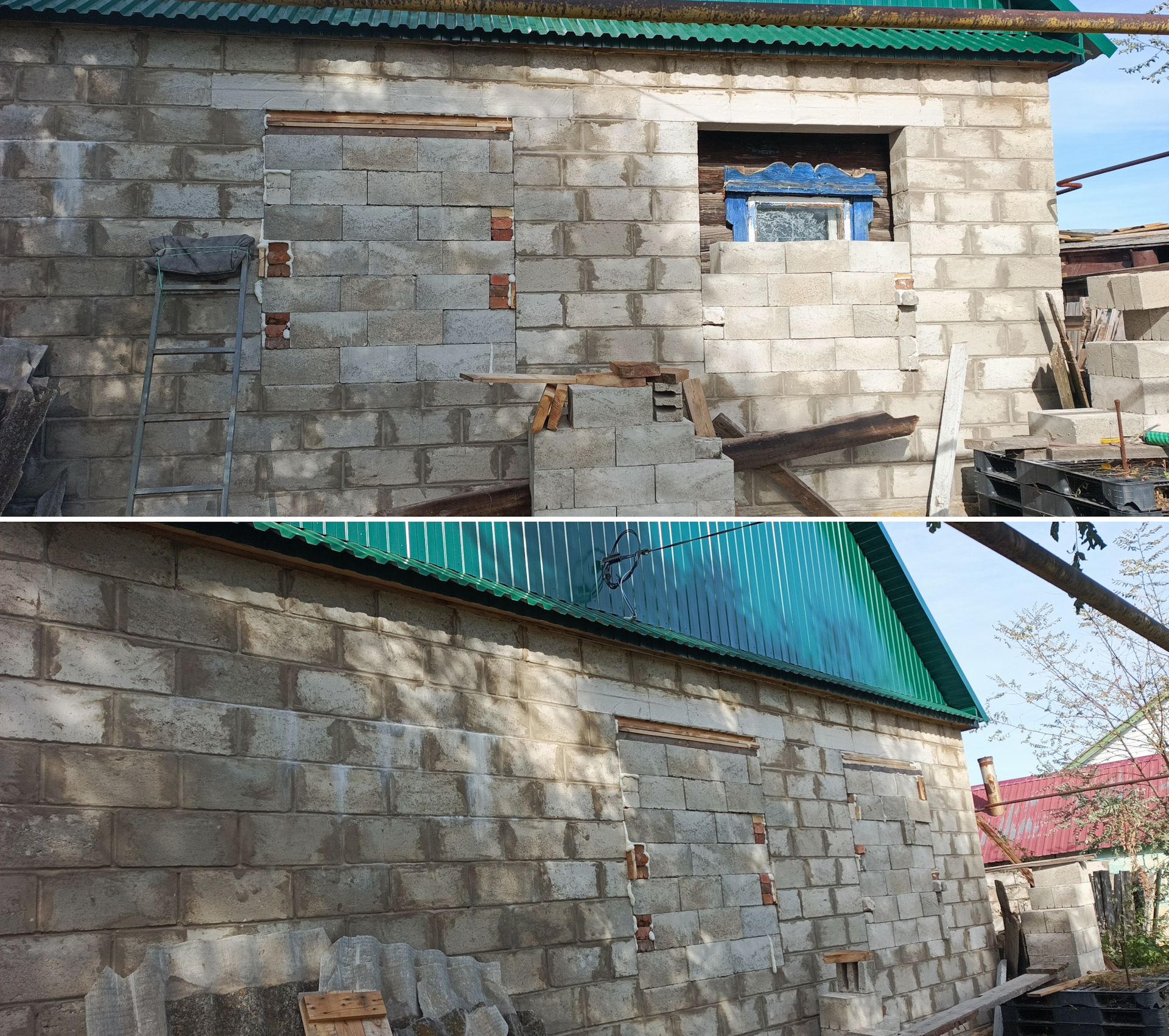

кладка

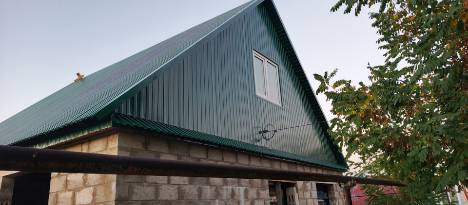

вход на чердак
фартук

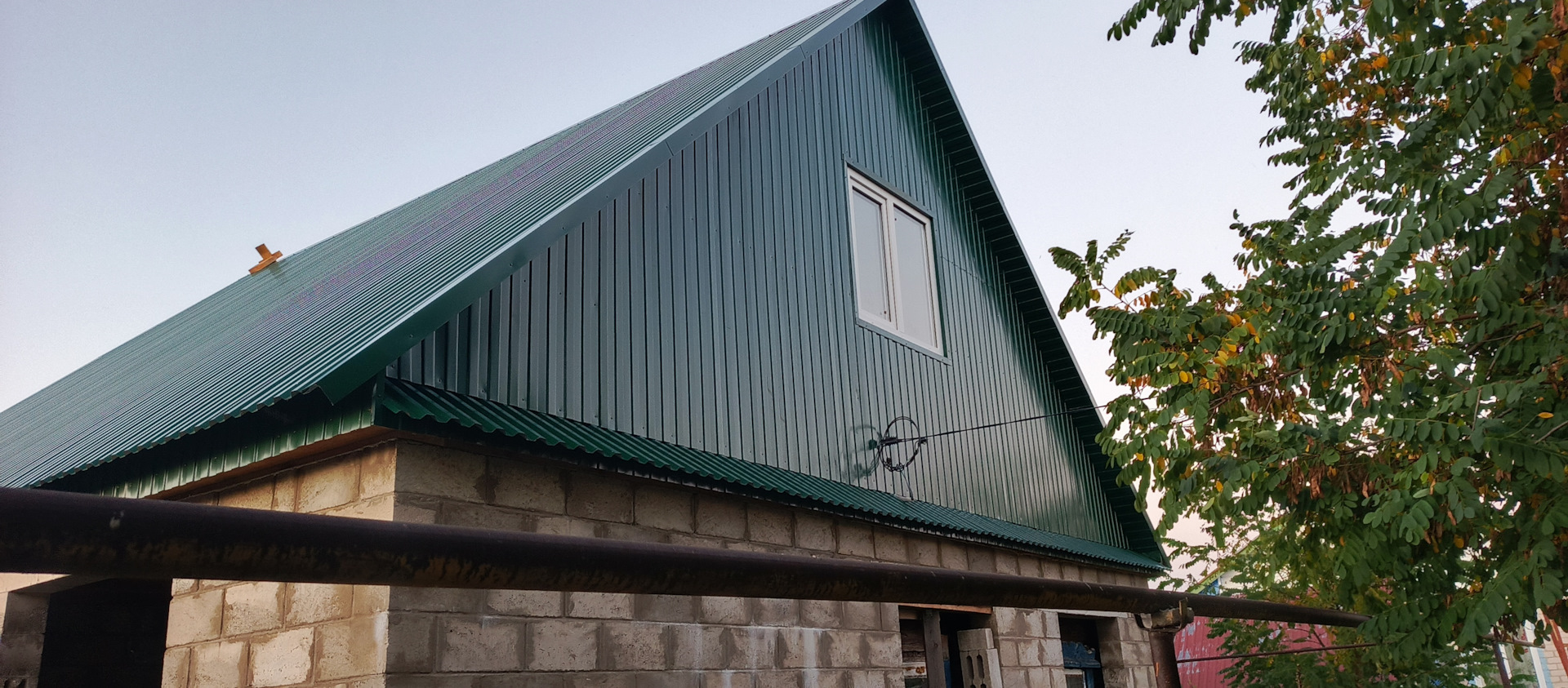

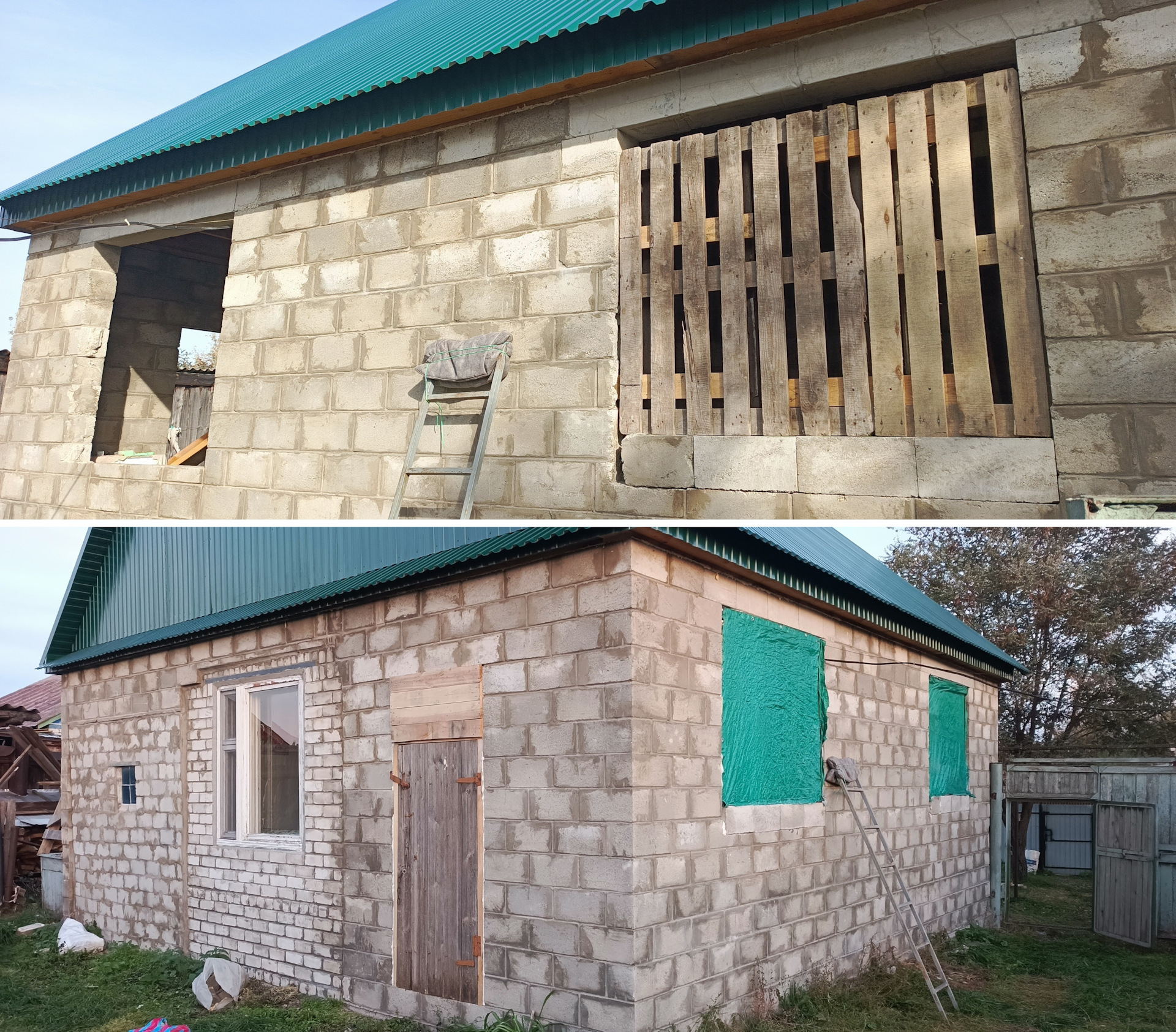

итоги
Вот такая крыша получилась
Замуровал на зиму
