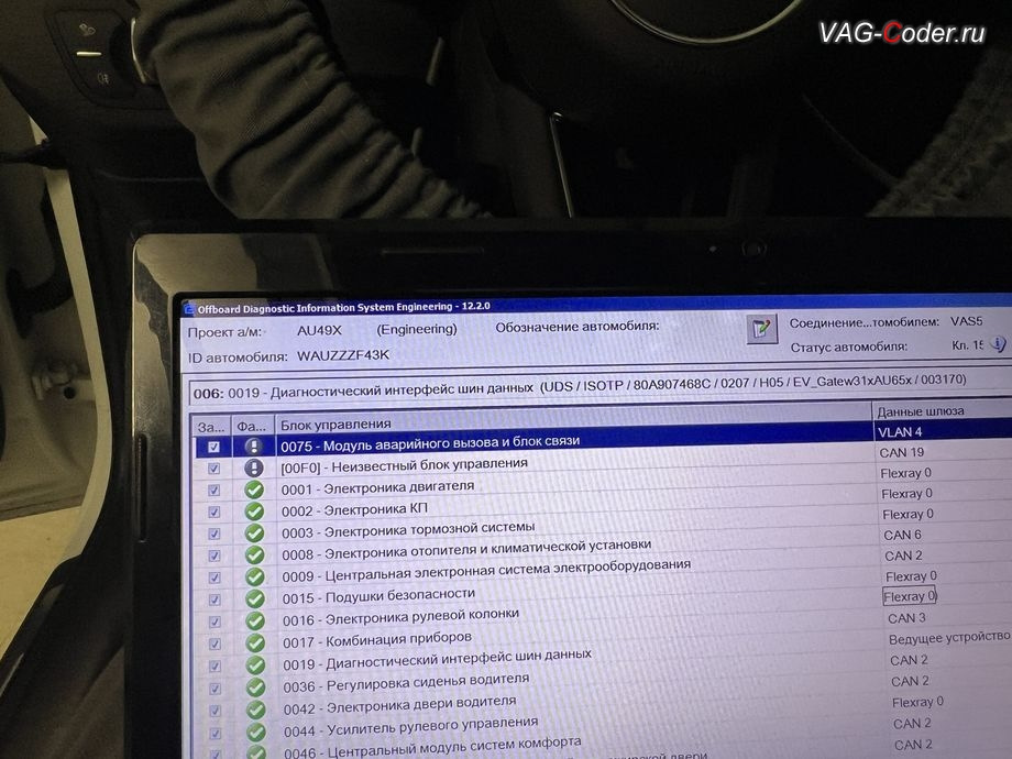

Владелец автомобиля Audi A4 B9 KR-2019м/г обратился в компанию "VAG-Coder" в Ростове-на-Дону, с жалобой на работу блока управления телематики и ошибку — "SOS Функция экстренного вызова: Неисправность! Функция недоступна. Обратитесь в сервис" в панели комбинации приборов на Ауди А4 Б9 Корея.
В панели комбинации приборов на Audi A4 B9 KR-2019м/г при запуске автомобиля появляется информационное окно — "SOS Функция экстренного вызова: Неисправность! Функция недоступна. Обратитесь в сервис",
а на экране магнитолы MMI появляется информационное окно — "Срок действия лицензии на экстренные вызовы истек. Информацию относительно продления лицензии Вы можете получить у Вашего дилера Audi или на Web-сайте Audi".
В модуле аварийного вызова и коммуникационного блока телеметрии (ConBox, 75-й блок) на Audi A4 B9 KR-2019м/г присутствуют ошибки:
— U101400: Блок управления закодирован неправильно, Признак: 458759, пассивн./спорадич., или — 458759 — Блок управления закодирован неправильно, U1014 00 [00001000] — — [ECU_coded_wrong], Непостоянно — Подтверждено — протестировано после удаления записей;
— U153E00: Модуль аварийного вызова и блок связи регистрация в мобильной сети невозможна, Признак: 1123841, активн./статич., или — 1123841 — Emergency Call Module, U153E 00 [00001001] — Unable to Register in Mobile Network, Подтверждено — протестировано после удаления записей;
— C11E1F1: Модуль аварийного вызова ограничение вызванное неправильной кодировкой, Признак: 1179649, пассивн./спорадич., или — 1179649 — Модуль аварийного вызова, C11E1 F1 [00001000] — ограничение вызванное неправильной кодировкой, Непостоянно — Подтверждено — протестировано после удаления записей.
При попытке удаления ошибок в блоке управления телематики — в модуле аварийного вызова и коммуникационного блока и телеметрии (ConBox, 75-й блок) в дилерском диагностическом оборудовании появляется ответное сообщение:
Предупреждение от блока управления — Произошла ошибка при опросе регистратора событий: Код статуса: "2". Текст: "Read DTC Infomation / Report ВЕС By Confirmed And Pending Status Failed"
Выполнены работы по программно-аппаратному отключению блока управления телематики (ConBox, 75-й блок) и программному устранение ошибки — "SOS Функция экстренного вызова: Неисправность! Функция недоступна. Обратитесь в сервис" на Ауди А4 Б9 Корея в VAG-Coder.ru в Ростов-на-Дону.
Все остальные функции на Audi A4 B9 KR-2019м/г — полностью работают штатно и в полном объеме и без каких-либо ограничений!
По итогам всех сделанных работ по программно-аппаратному отключению блока управления телематики (ConBox, 75-й блок) и программному устранение ошибки — "SOS Функция экстренного вызова: Неисправность! Функция недоступна. Обратитесь в сервис" на Ауди А4 Б9 Корея в VAG-Coder.ru в Ростов-на-Дону — никаких ошибок в блоках управления нигде больше нет, нет ошибок в панели комбинации приборов и нет ошибок в магнитоле MMI.
