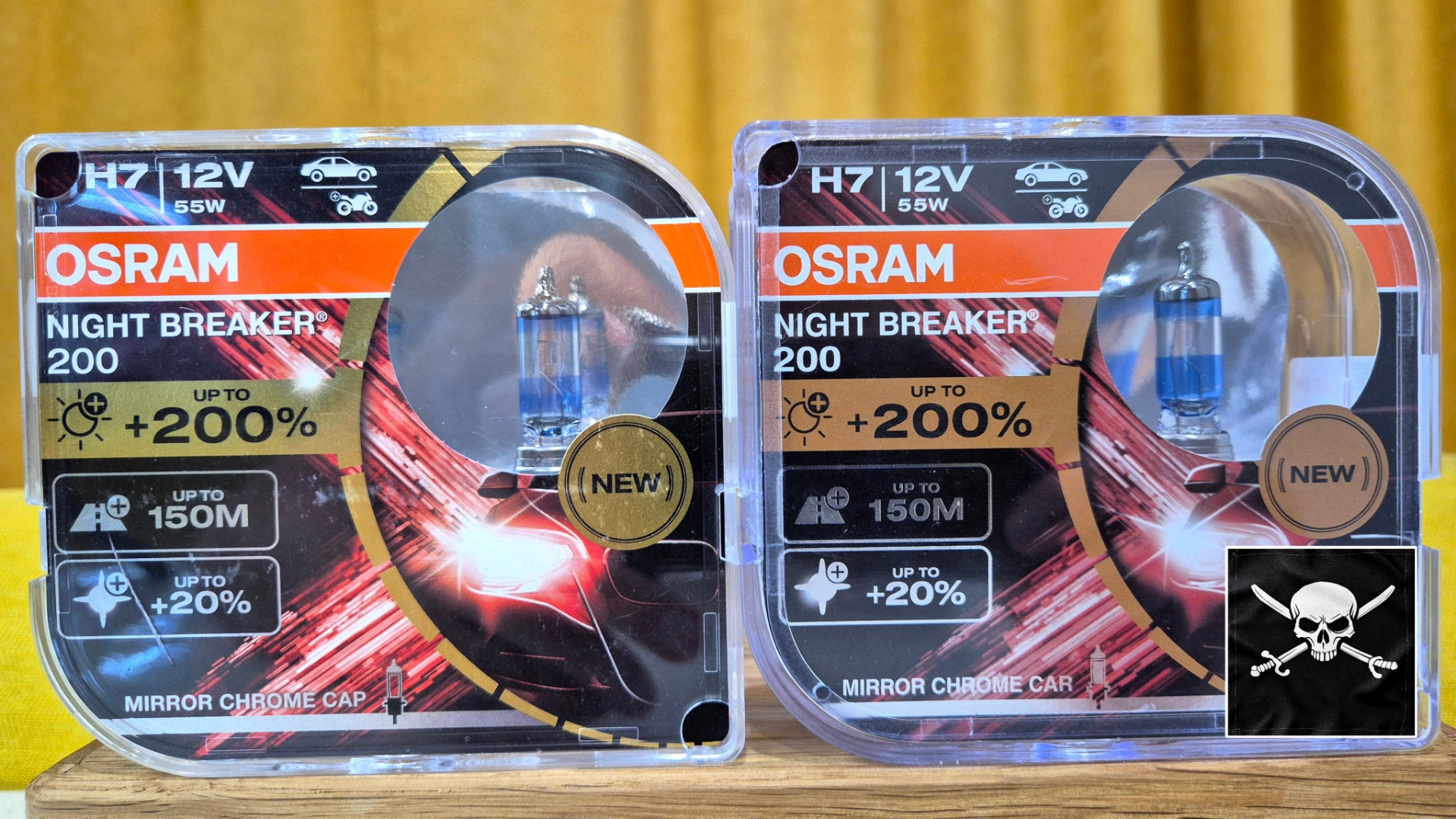

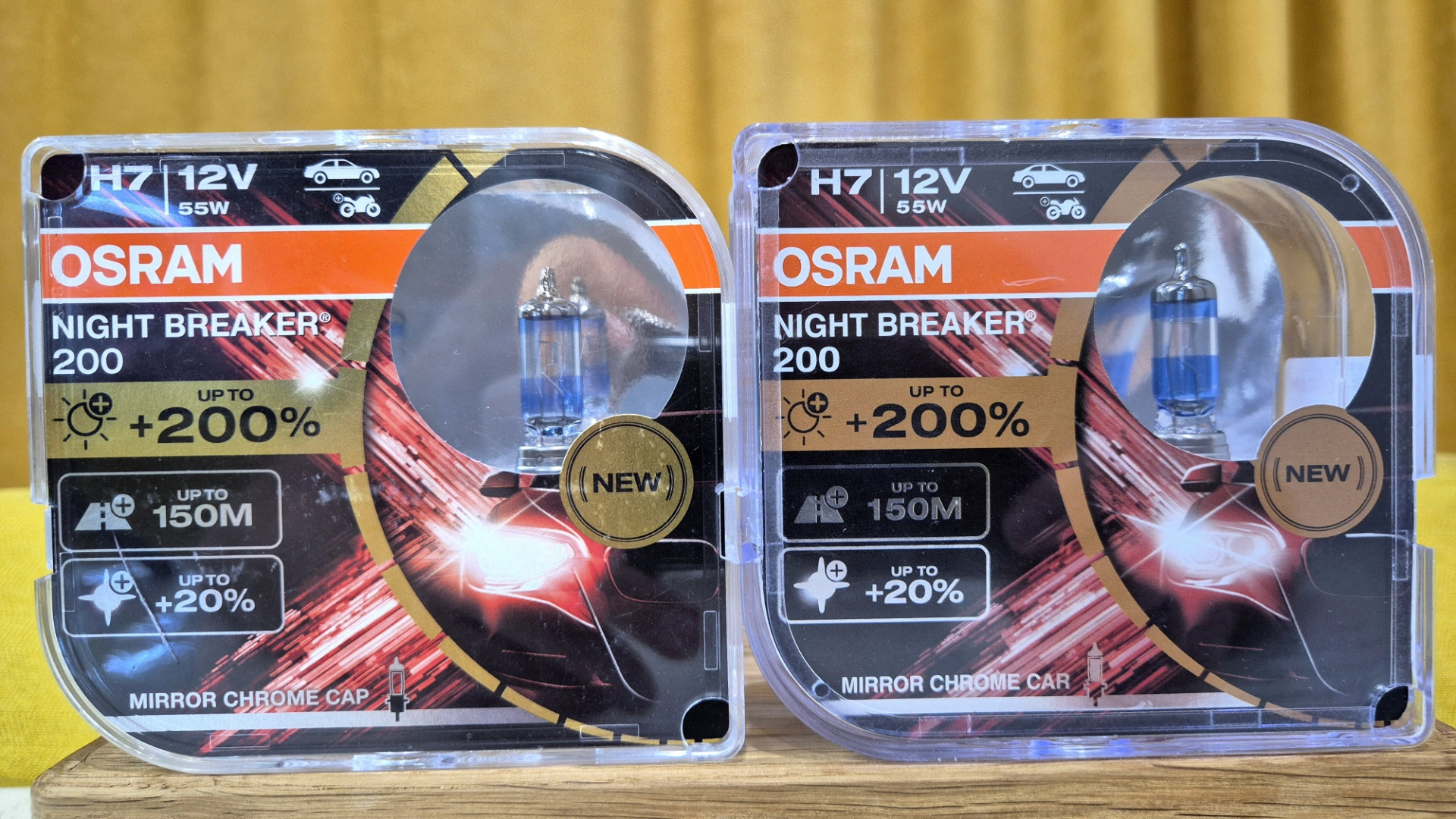

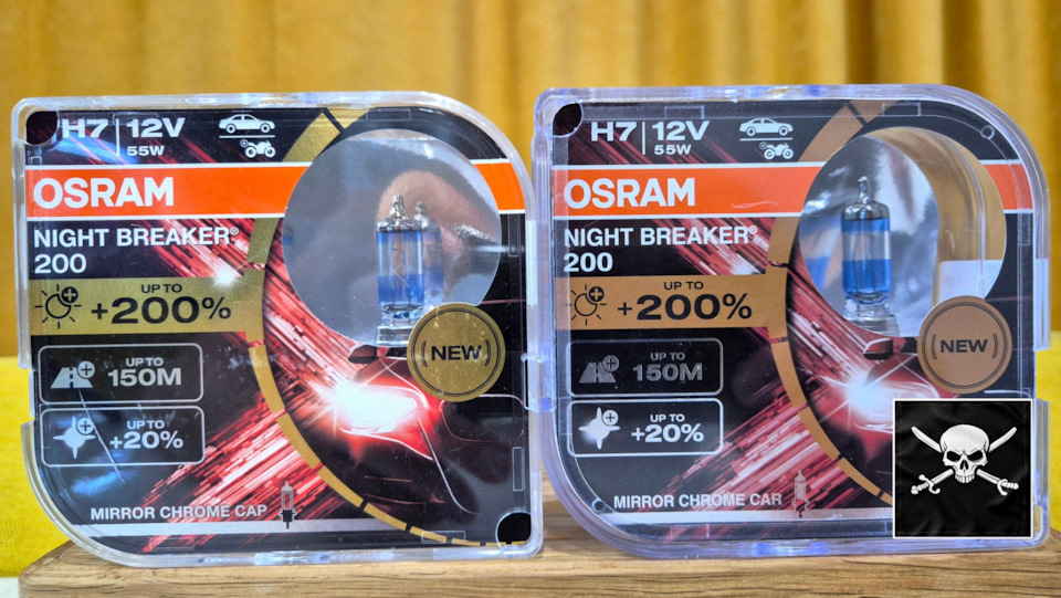

Кто догадался, где подделка?! 😉

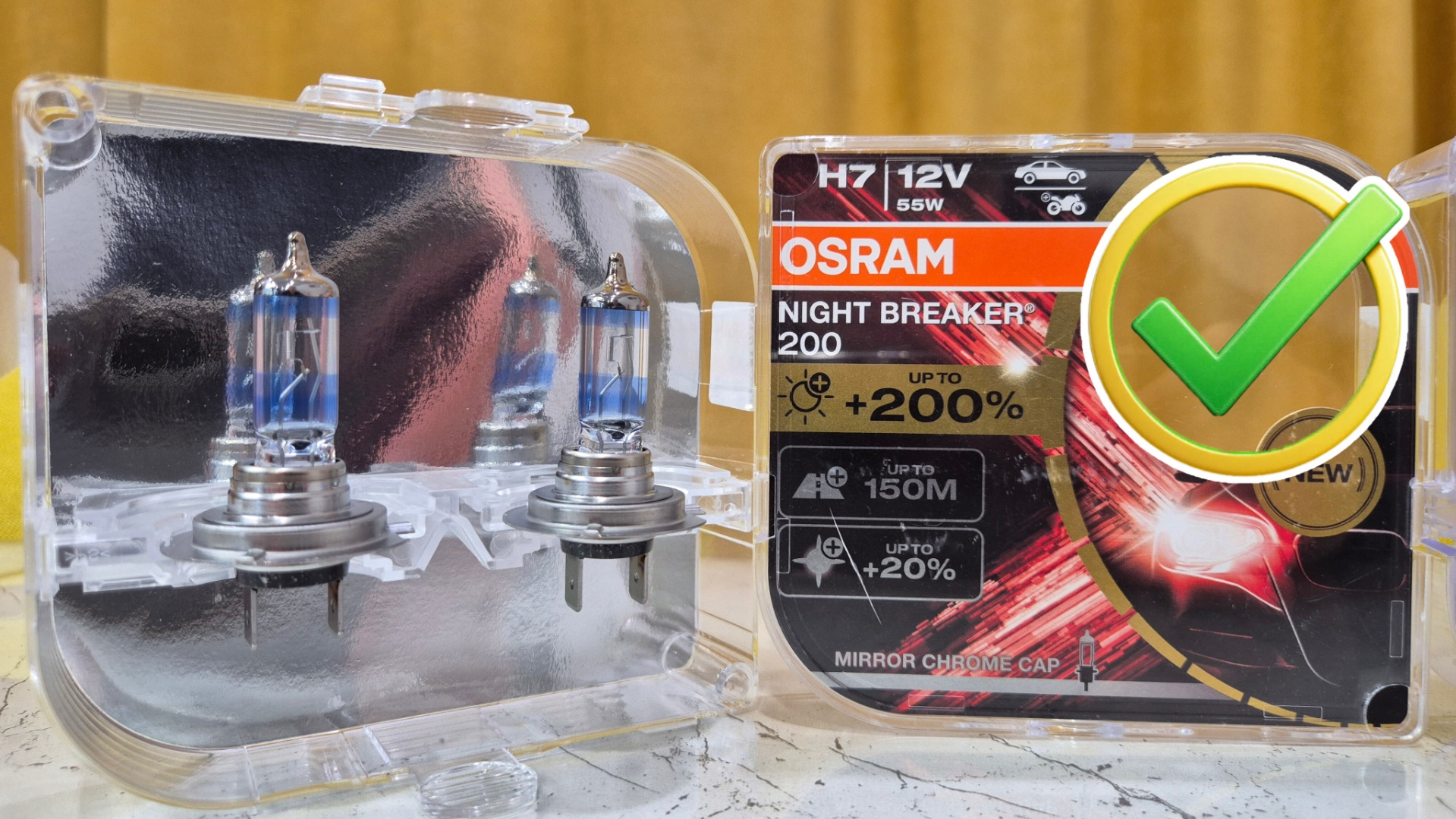

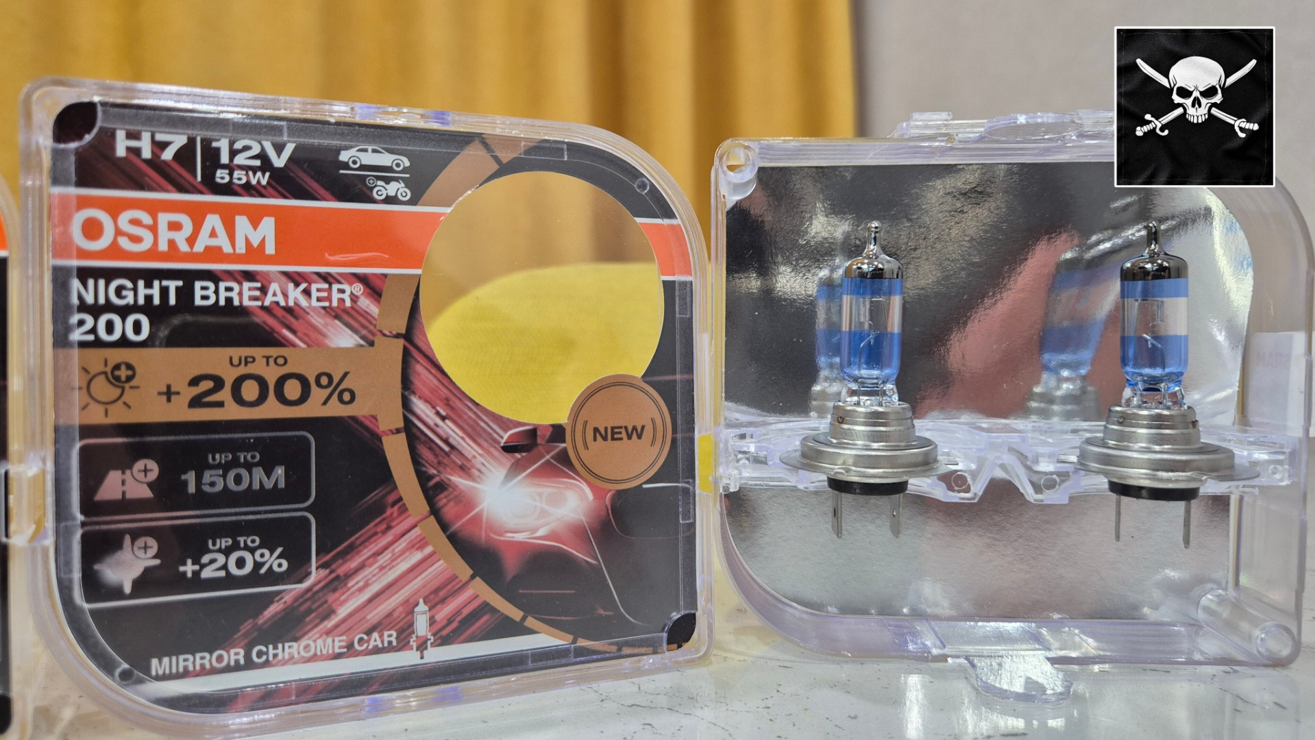

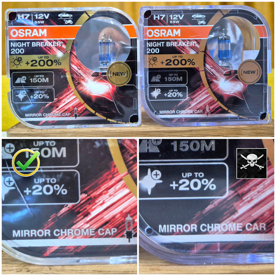

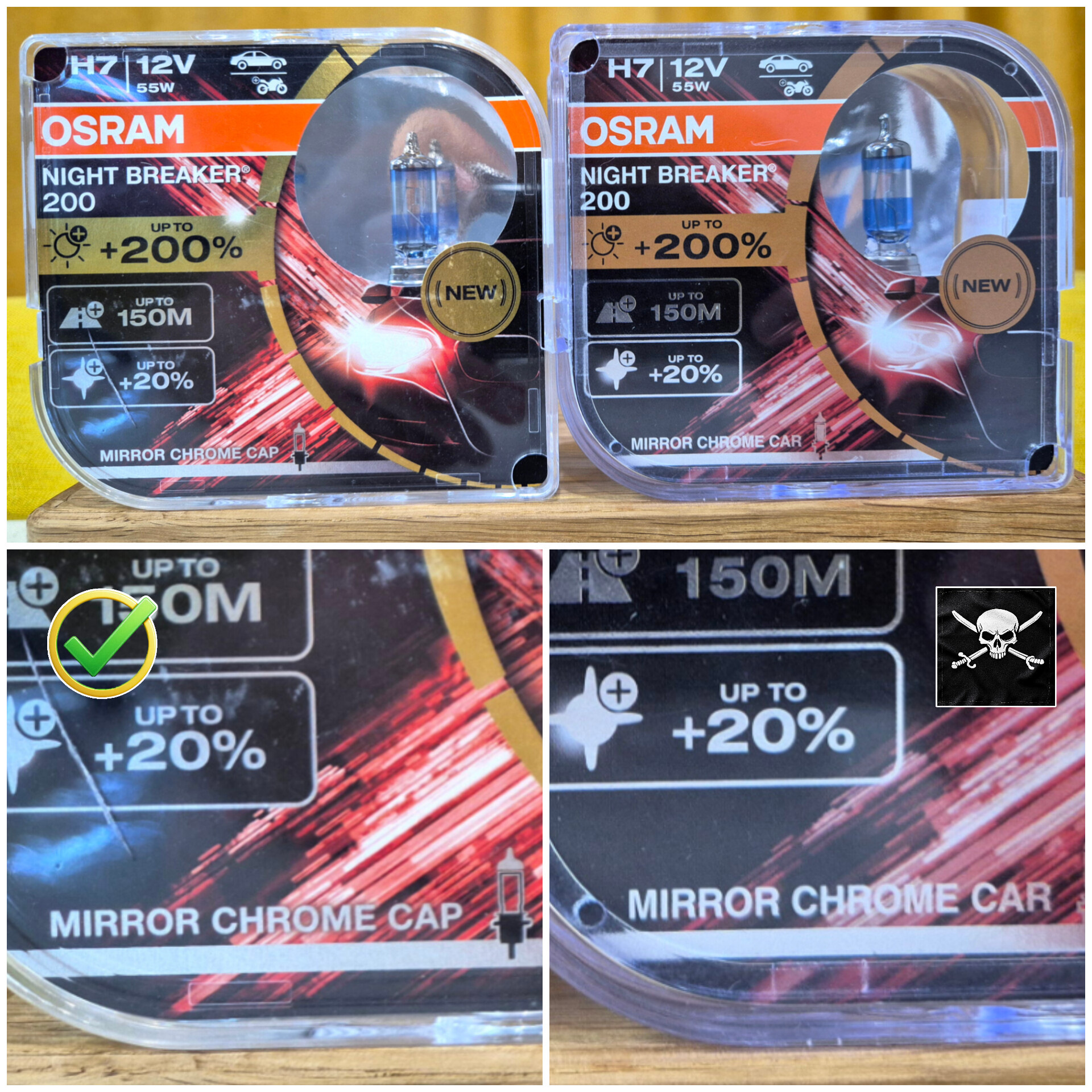

И так приступим, сначала смотрим на переднюю часть упаковки, сразу видно, что слева упаковка имеет этикетку более качественной печати, цвета более яркие и насыщенные, четко прорисован отблик над числом 200
Также подделку выдаёт надпись "MIRROR CHROME CAR" (в переводе: "ЗЕРКАЛЬНЫЙ ХРОМИРОВАННЫЙ АВТОМОБИЛЬ"), на оригинале указана надпись "MIRROR CHROME CAP" (в переводе: "ЗЕРКАЛЬНЫЙ ХРОМИРОВАННЫЙ КОЛПАЧОК")
Надо отметить сразу, что, не имея в руках оригинал, отличить подделку былобы сложно. Благо, нам было с чем сравнивать.

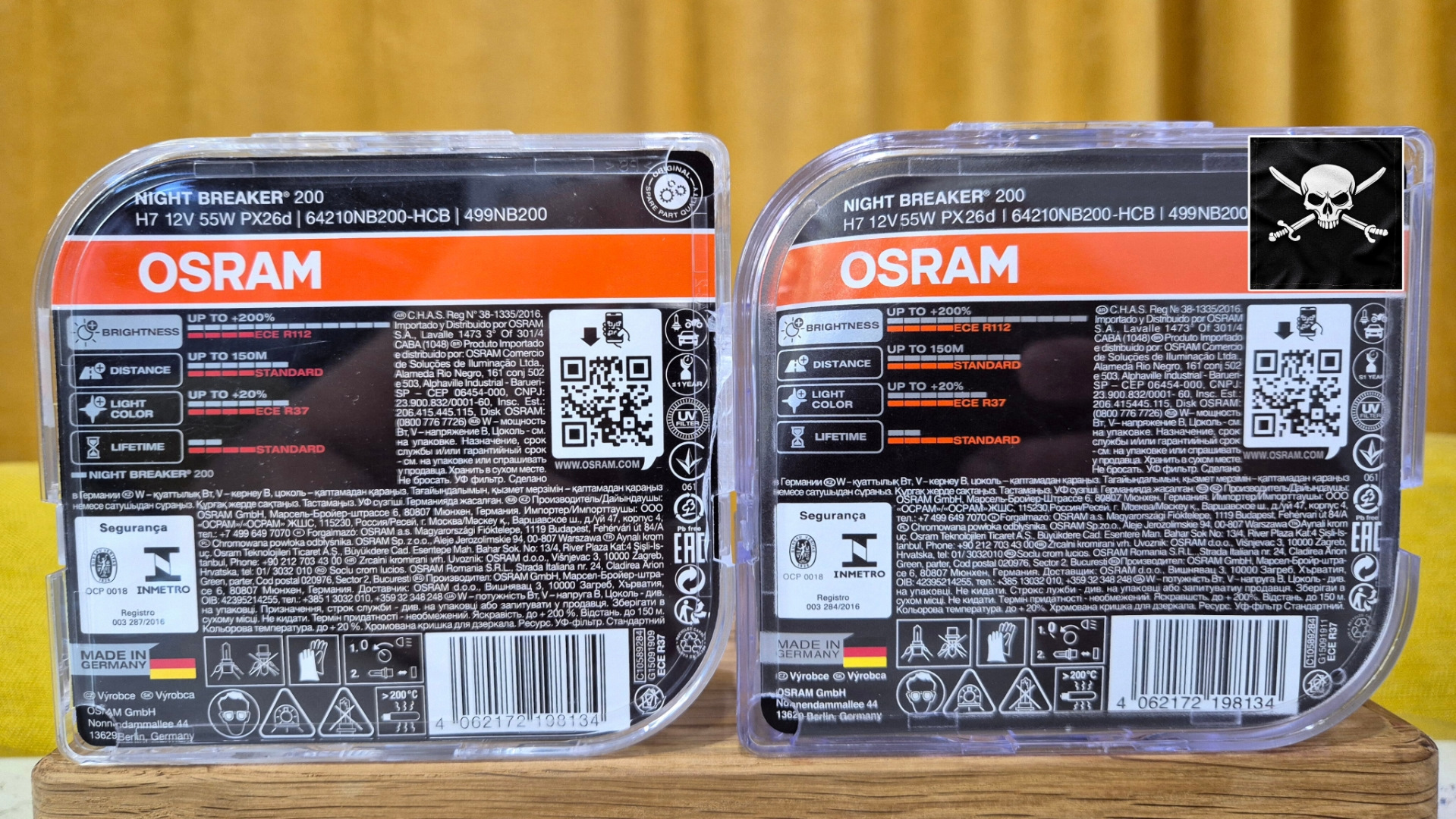

Смотрим на обратную сторону — признаки те же

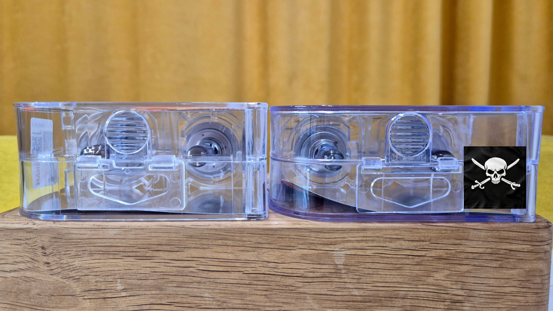

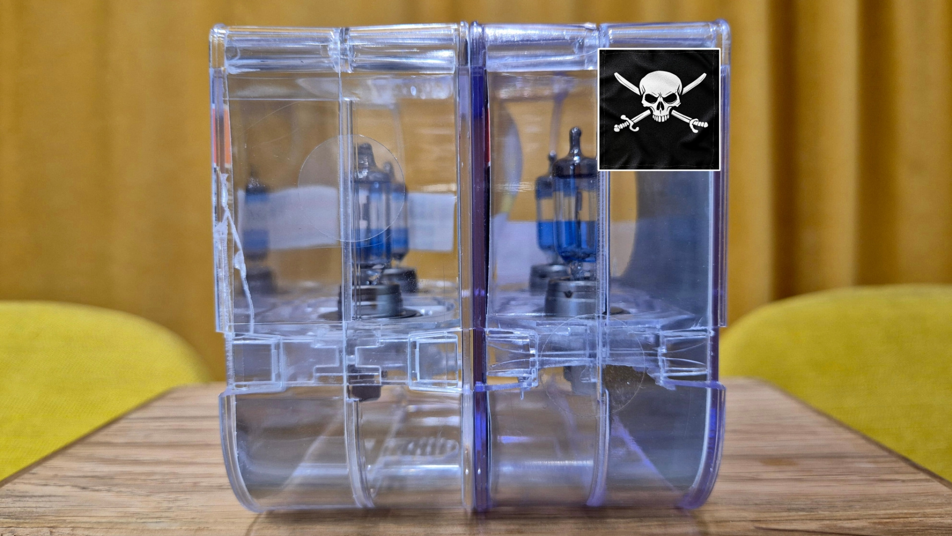

Смотрим на боковую часть, подделку выдаёт качество материала и синий цвет

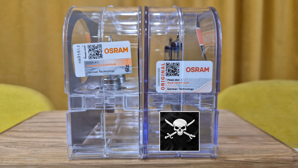

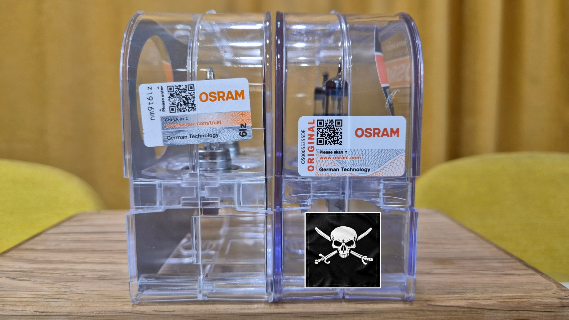

Обращаем внимание на защитные голограммы, у оригинала имеются степени защиты, отблики, рифление, у подделки это простая наклейка, напечатанная на принтере. Также с данного ракурса можно оценить качество этикетки, у подделки она покоробленная
В верхней части имеется проушина, за которую коробка подвешивается на витрине в магазине, они также имеются отличия — технологичность изготовления у оригинала выше

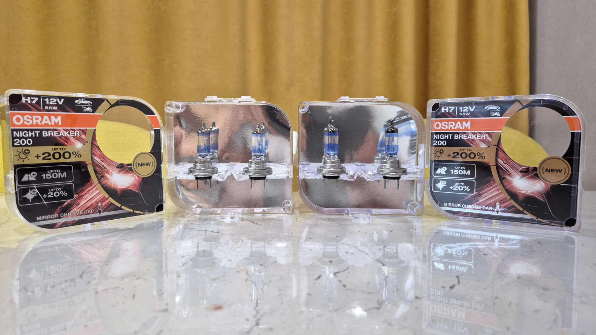

Теперь давайте рассмотрим признаки подделки на самих лампах.

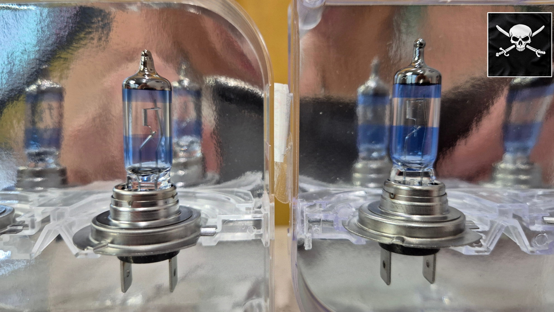

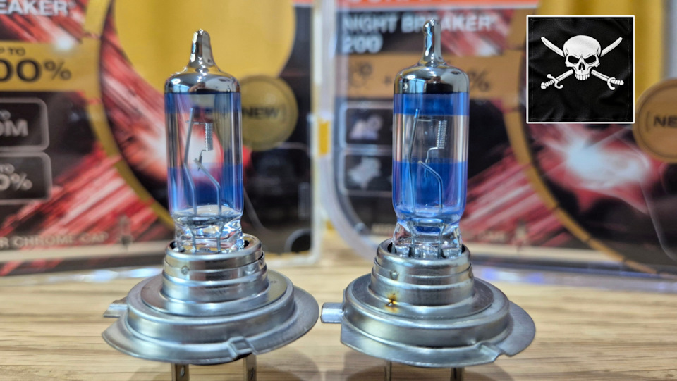

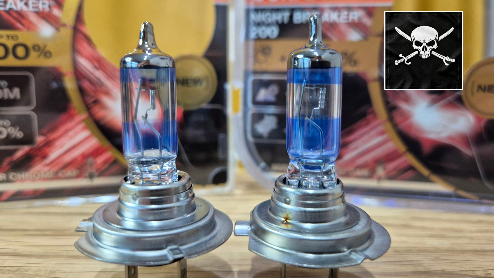

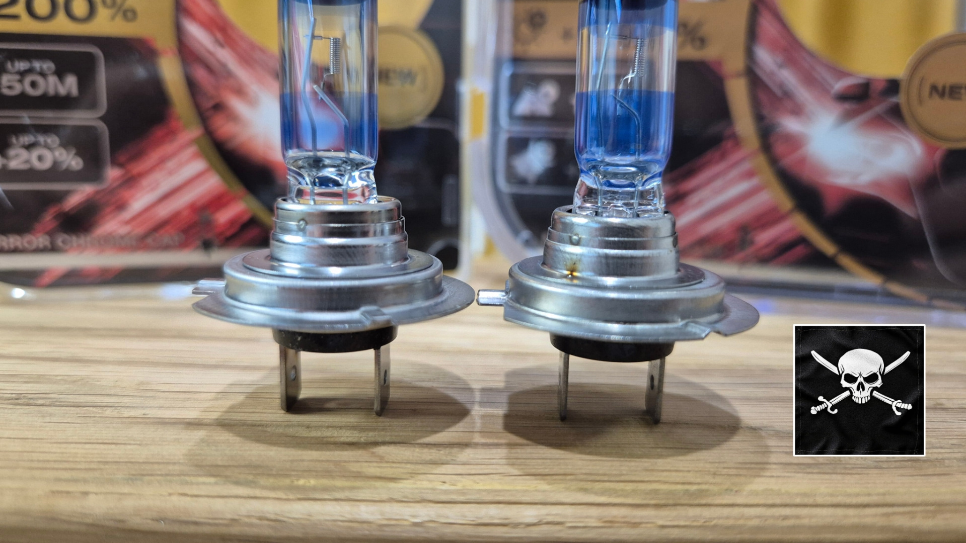

В первую очередь обращаем внимание на нанесение синего напыления, в оригинальных лампах это действительно напыление, имеет переходы, к краям оно более прозрачное, края ровные, чего не сказать о подделке, там видно окрашивание более ярким цветом
С этого ракурса это видно заметнее
Капля на конце колбы у оригинала меньших размеров, выглядит более законченной, у подделки она длиннее, выглядит несуразной

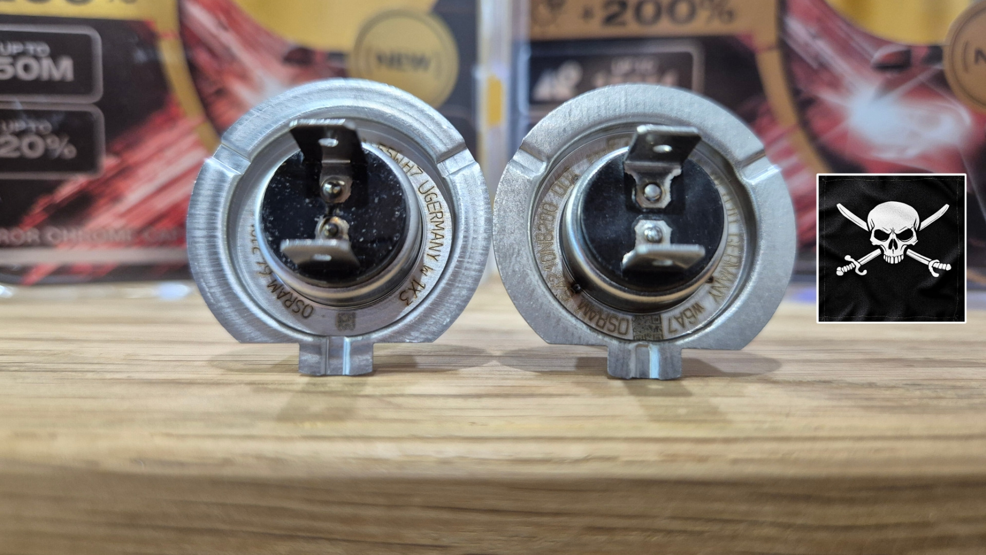

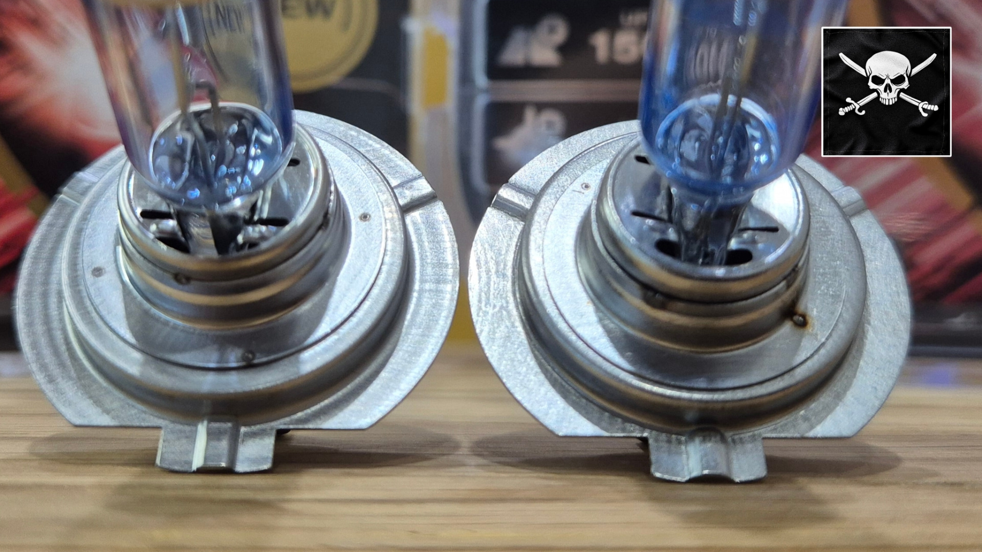

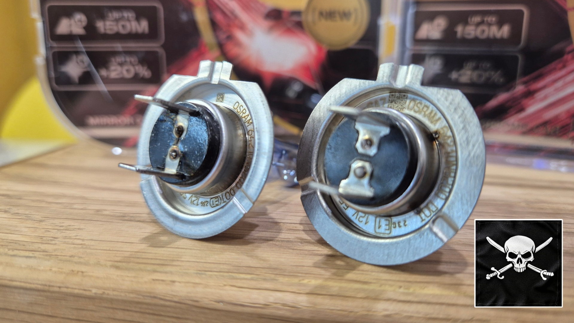

На подделке видны следы точек сварки коричневого цвета на верхней части
и нижней части цоколя лампы
У оригинала Qr-код в нижней части меньших размеров
Внешний вид оригинала
Внешний вид подделки

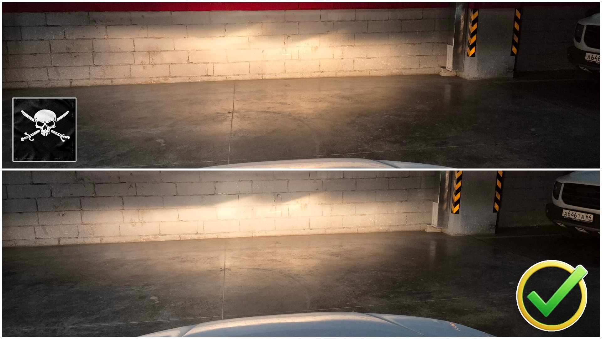

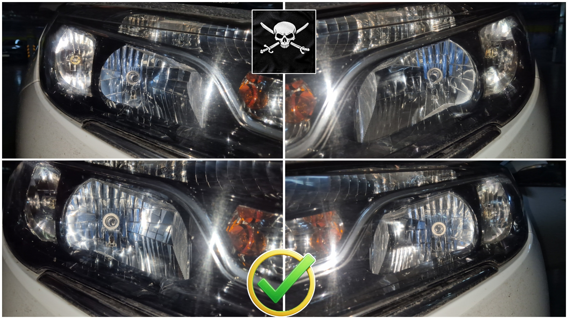

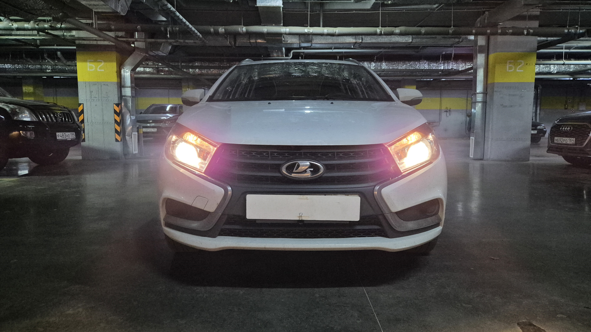

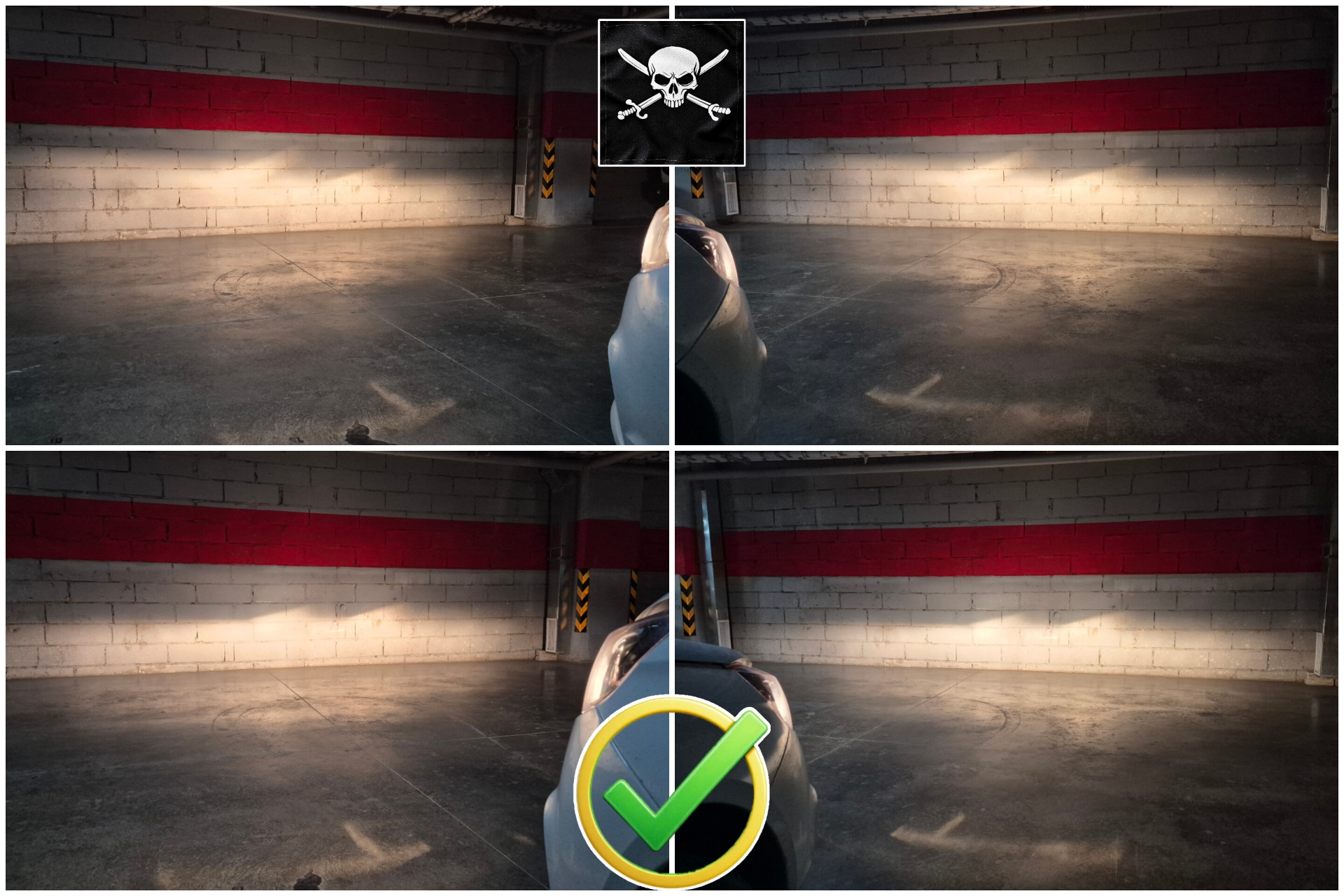

Теперь давайте проверим их в работе, устанавливать будем в отрегулированные фары Лада Веста.
После установки обратили внимание, что в отражателе с поддельными лампами больше синевы
Теперь хочется сравнить СТГ ламп, у оригинала она ровная, свет направлен в те места, куда должны светить фары, в отличие от подделки, у которой очень заметно «задран» левый край светового пятна, из-за чего вы наверняка будете слепить встречную полосу
Вид с бокового ракурса

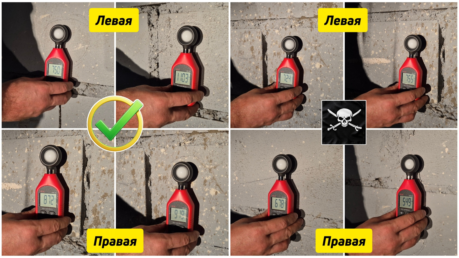

Проверим освещенность, замер делали в 2 самых ярких точках каждой фары, результаты на фото — оригинал выигрывает 💪

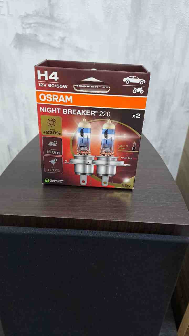

А что за вот эти лампы скажете? Оригинал?
Интересный вариант, для начала советую изучить качество печати упаковки, взять в руки лампы, если синен напыление нанесено однотонно и кустарно, то есть сомнение в подлинности, ну и вишенкой на торте будет их работа, подъедьте к стене, включите ближний, если фары у Вас отрегулированы, то лампы должны светить как у нас ровно, а не сикось накось, как у подделки, у нас это тоже заметно 👍

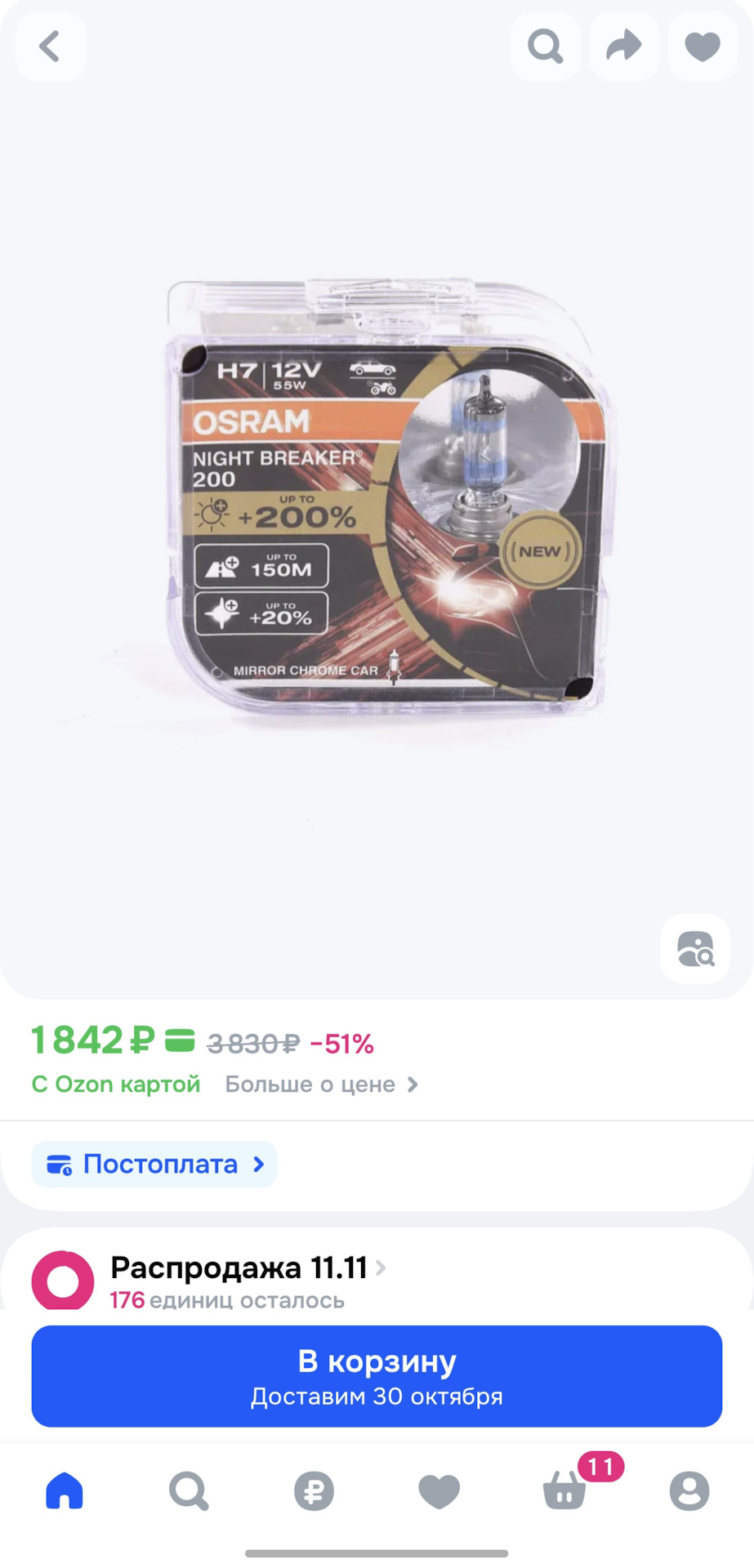

Недавно ради интереса зашли на ОЗОН, из всех вариантов один с признаками был найден🤣
ozon.ru/t/GvaMxSY

И ценник то, конь, 1800 руб. просят. Кстати паль лежит, может кому на сельхоз технику нужны, отдадим бесплатно 🤣

mirror chrome cap — оригинал
mirror chrome car — подделка
Расскажите где это указано это 🤔
На лицевой стороне упаковки же. Первый скрин в статье. У подделки опечатка.
Спасибо, отметим 🤝
