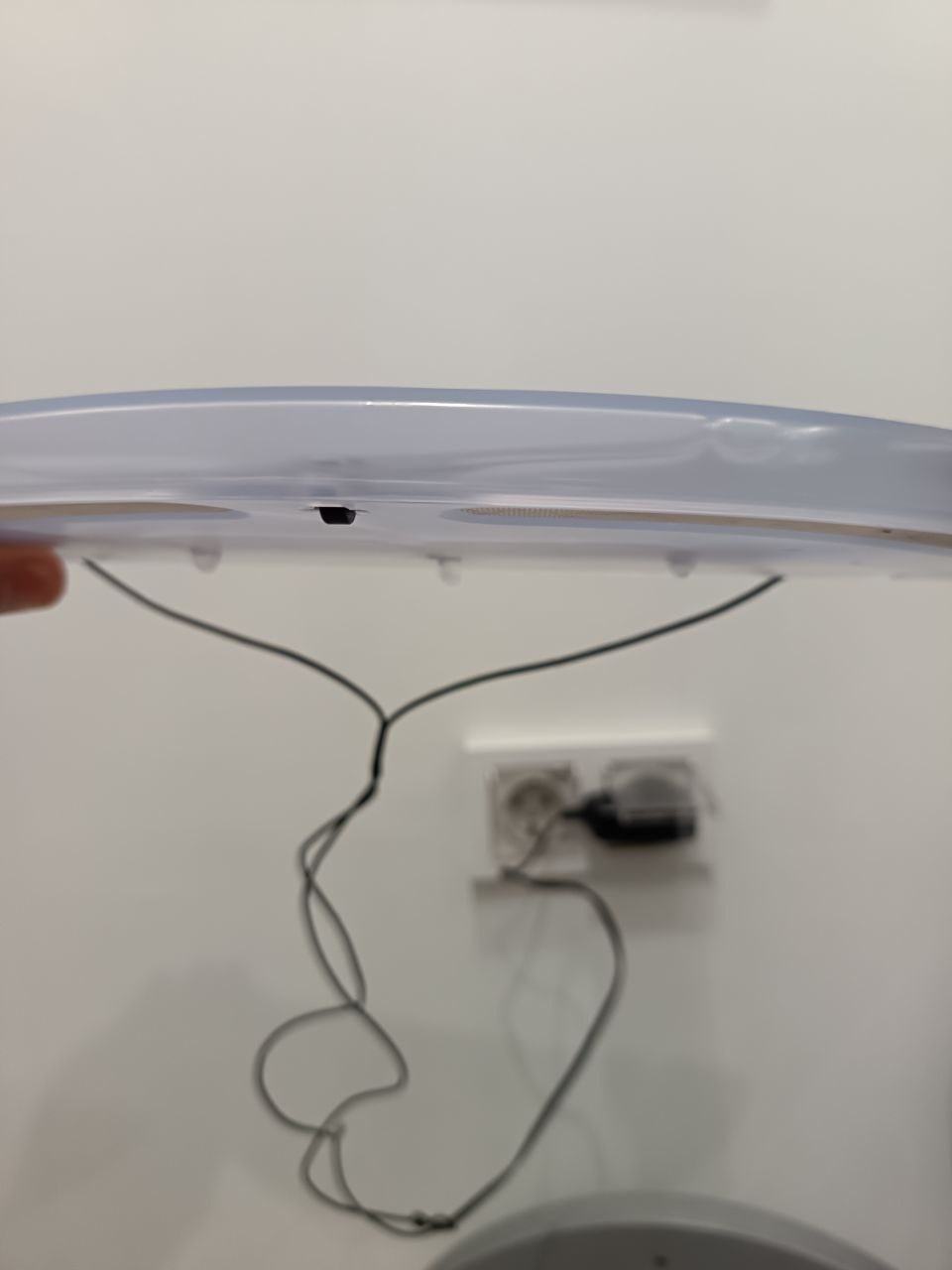

ШАГ 1: Проверяем помпу
Это главный подозреваемый. Проверить его работоспособность можно без самого пылесоса.
Что нужно: старый блок питания от телефона на 5В (не больше!), PowerBank или даже батарейка с парой проводов.
Что делать: Найдите на бачке для воды два боковых контакта (которые подключаются к роботу). Подайте на них питание от вашего источника в любой полярности (+/-).
Результат: Услышали характерное «жужжание»? ✅ Помпа жива! Если при этом из форсунок не капает вода, переходим к шагу 2.

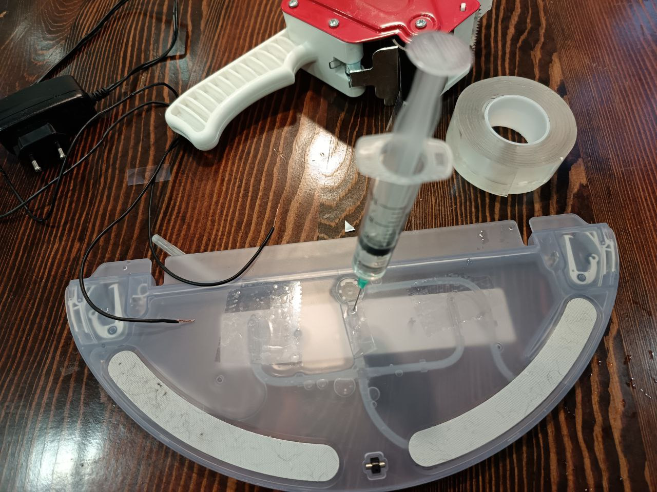

ШАГ 2: Чистим систему от засоров и воздушной пробки
Этот метод одним выстрелом решает проблемы с засорами (п.2, п.3) и воздушной пробкой (п.4).
Что нужно: скотч (обычный, двусторонний или силиконовый для герметичности), шприц на 5-10 мл.
Что делать: Заклейте две боковые форсунки. Центральную форсунку заклейте кусочком двустороннего скотча (силиконовый — идеально).
Вставьте иглу шприца через скотч в центральную форсунку, создав герметичное соединение.
Предварительно залейте воду в бак и резко потяните поршень шприца на себя, создавая разрежение.
Как только вода начнет поступать в шприц — вы победили! Воздушная пробка устранена, а система прочищена.
ФИНАЛЬНАЯ ПРОВЕРКА
Отклейте весь скотч и снова проверьте работу помпы, как в ШАГЕ 1. Теперь из форсунок должны уверенно поступать капельки воды.
Вставляйте бак в робота и тестируйте! 🎉

Дополнительно к снижению давления после помпы через форсунку, его можно поднять до помпы, накачивая шприцом без иглы воздух через отверстие в крышке для залива воды. Это отверстие имеет маленький канал для компенсации давления в бачке, когда уменьшается количество воды. Если пара этих комбинаций не помогли, можно оставить бачок "надутым" на 10-12 часов. Главное следить, чтоб не давануло шланги на помпе, иначе зальёт отсек с мотором помпы.
