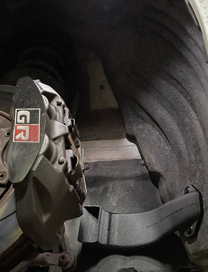

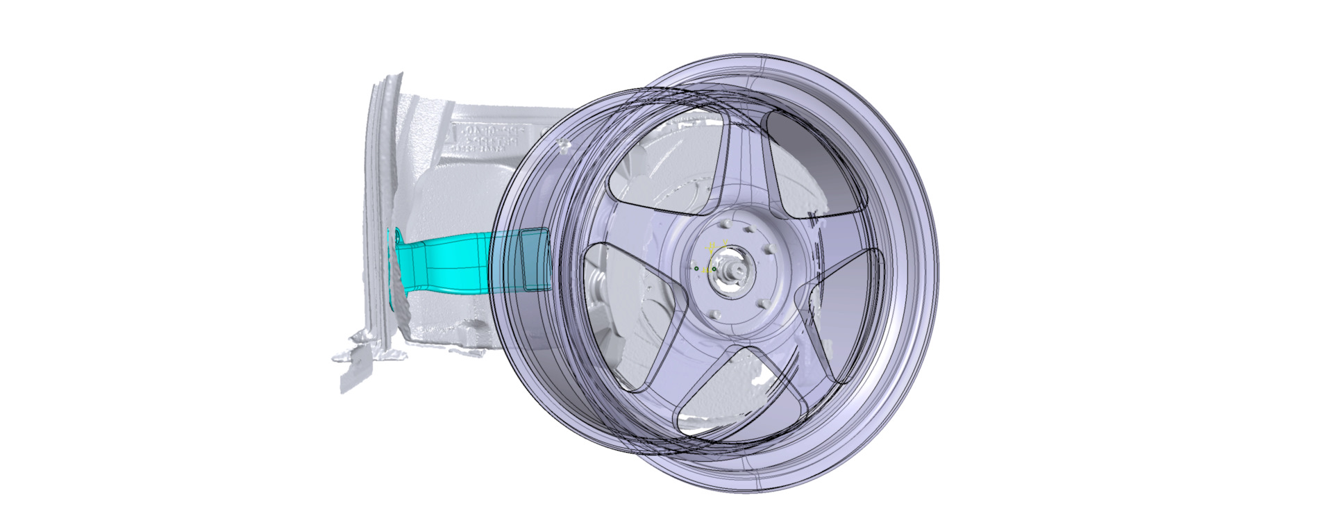

Всем привет! Уже как-то писал, что в свободное время занимаюсь разработкой кастомных элементов для автомобилей. В прошлом посте показывал воздуховоды в бампер сивика (кодрета)
На этот раз был запрос улучшить заводской обдув тормозов на Yaris GR. Заводское решение довольно спорное: обдув выходит прямо в подкрылок и дует в колесо.

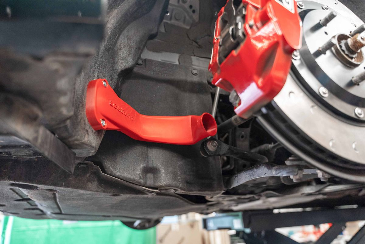

На рынке есть решения от Litchfield и еще несколько вариантов.

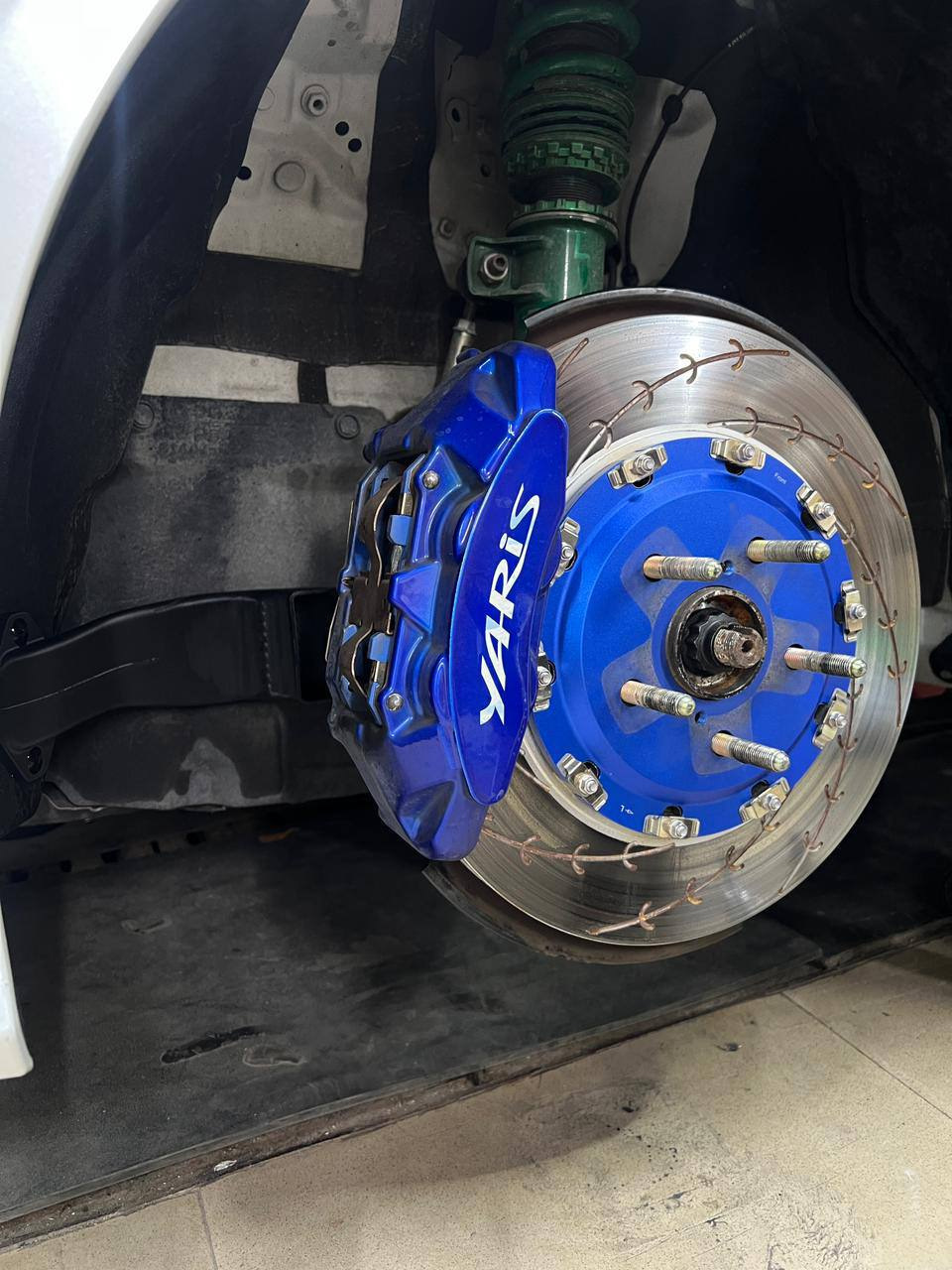

Запрос был именно на комплексное использование как в городе, так и на треке, под разную ширину колес.

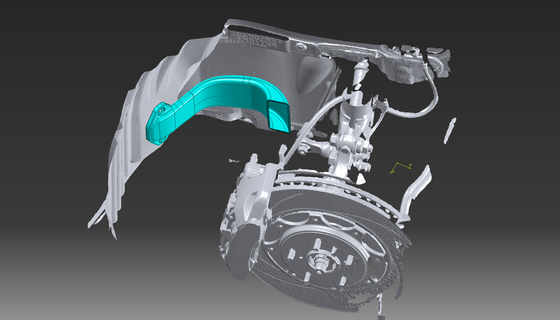

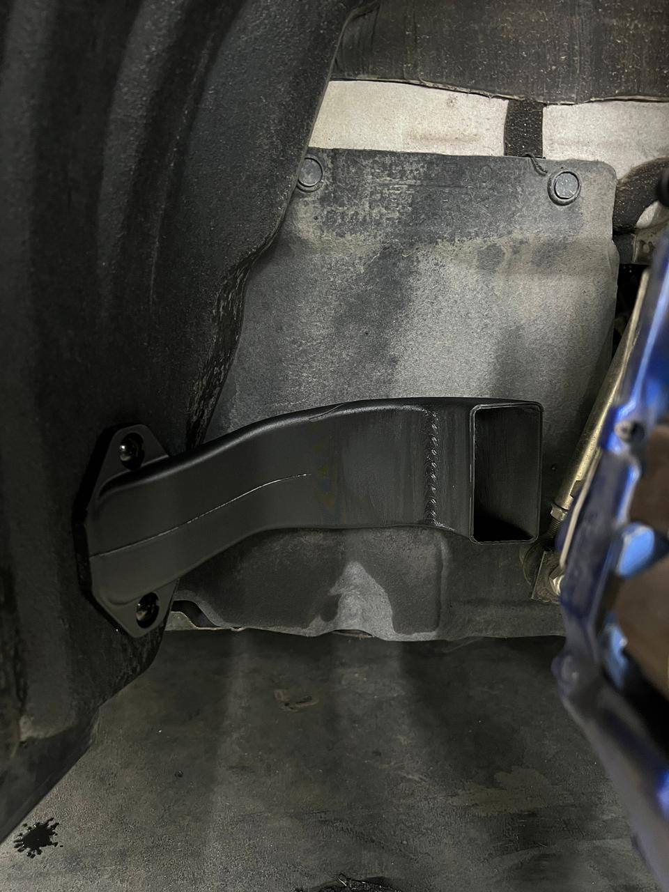

Надо отметить, что в арке Яриса очень мало места, поэтому мы примерялись несколько раз и испытывали в деле, чтобы избежать зацеплений в динамике.
В итоге получилось болтон решение, работающее с 265 шиной и довольно жирным колесом 9.5j.
Установлены и протестированы на машине нашего друга miketechni

а вариант мб с направляющей на рычаге нижнем был бы лучше? не рассматривали такой вариант?
Идея была задействовать именно родные воздуховоды.
Мысли дополнительно сделать направляющие на рычаг есть и сделать вариант под гофру. Позже займемся возможно.

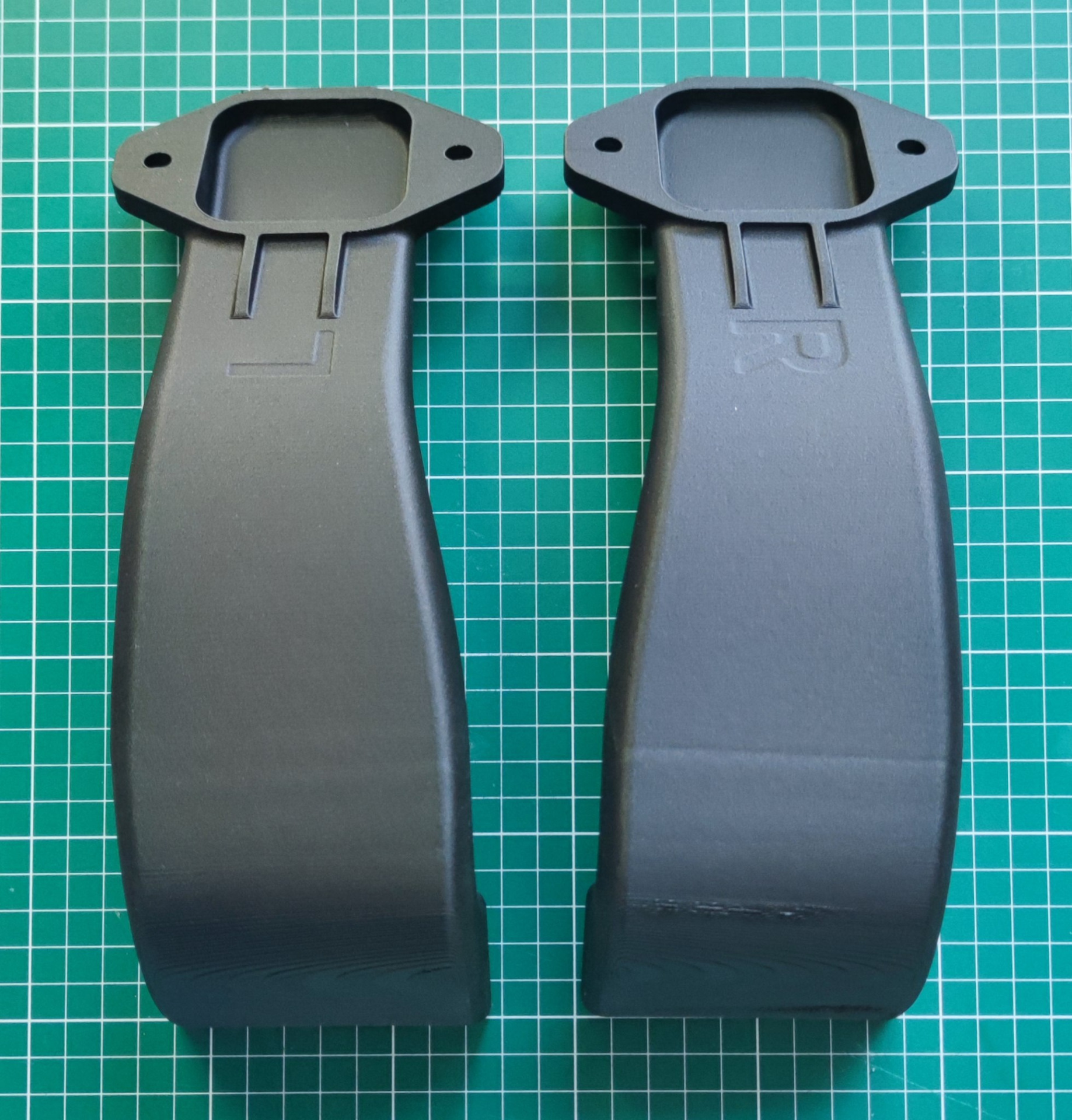

3d модель для CAD можно заполучить ?
С какой целью?)
Адаптировать для своей ауди тт и напечатать в 3д принтере
Если владеете 3д, почему сами не спроектируете?

интересно, на рестайлинг подойдут?
Если выход в подкрылок такой же, то думаю да.
не, подкрылки другие :)
Ну там не в подкрылке дело, а в выходе в него. Думаю вряд-ли они конструктив воздуховодов меняли, интересно глянуть.
