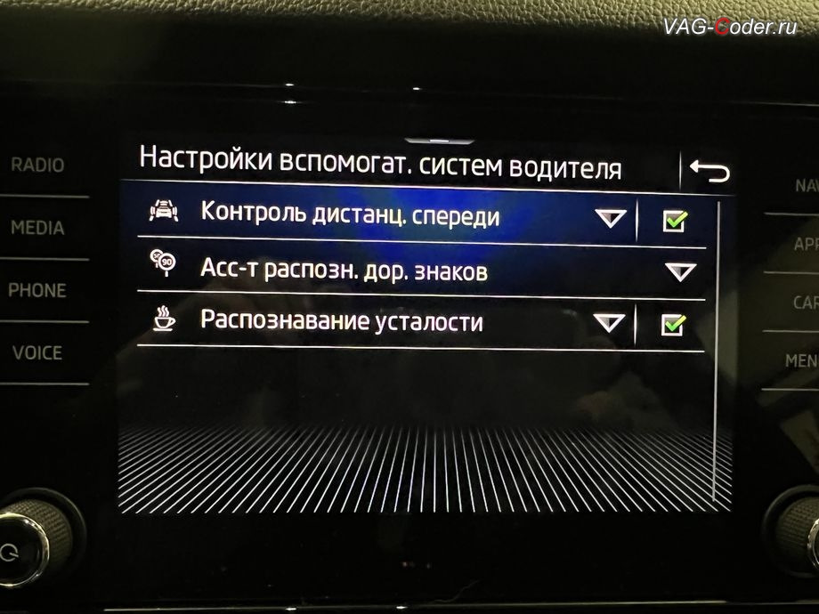

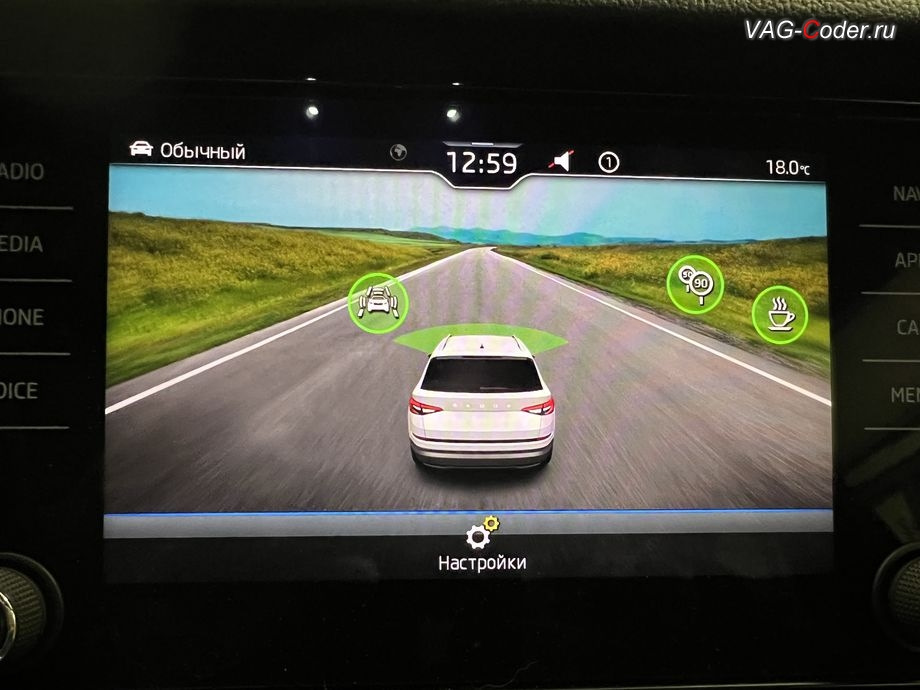

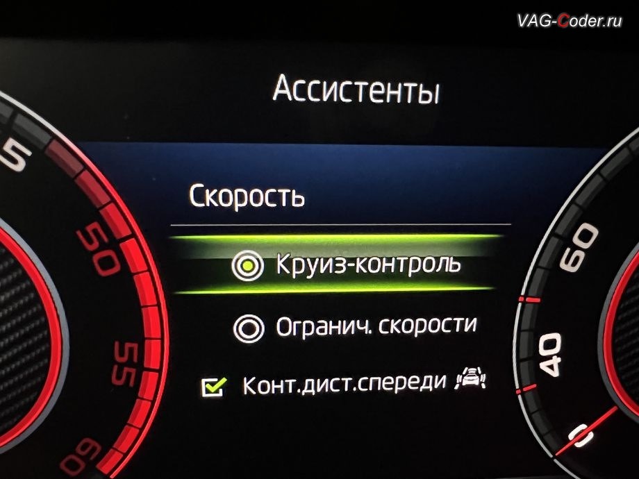

В стоке на данном автомобиле Skoda Kodiaq-2021м/г в заводской комплектации в ассистентах были доступны только следующие программные ассистенты:
— обычный "Круиз-контроль" (GRA);
— "Ограничитель скорости" (LIM, Лимитер);
— Ассистент "Контроль дистанции спереди" (Front Assist, Фронт асист);
— Ассистент "Распознавания дорожных знаков" (Traffic Sign Detection, VZE);
— Ассистент "Распознавания усталости" (Fatigue Detection/Rest Assist).

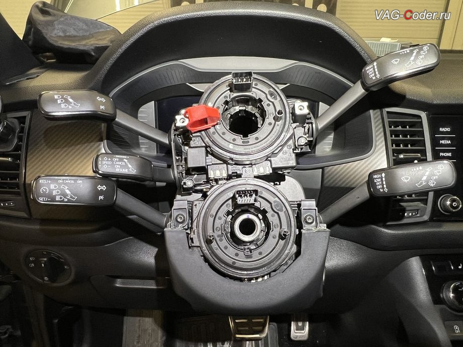

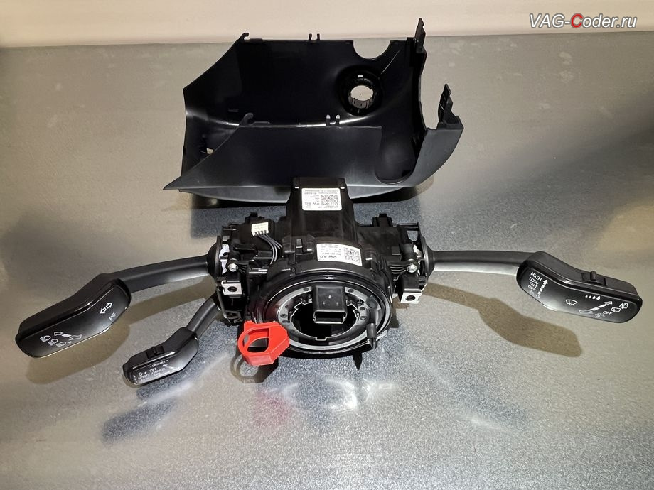

Выполнены работы по замена блока управления подрулевого переключателя в сборе с возвратным кольцом с дополнительным рычагом управления функцией ассистента "Адаптивный круиз-контроль" на Шкода Кодиак в VAG-Coder.ru в Ростове-на-Дону.

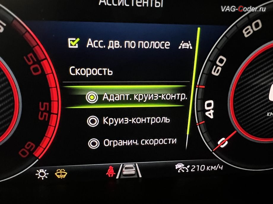

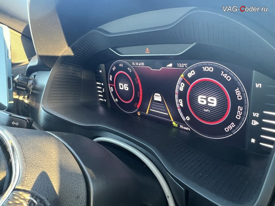

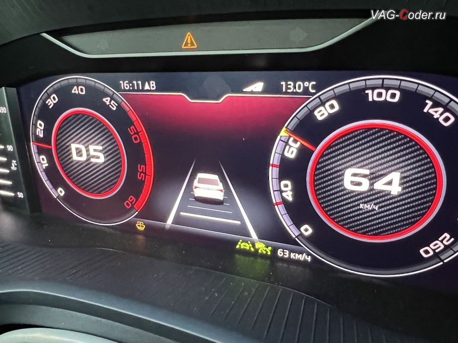

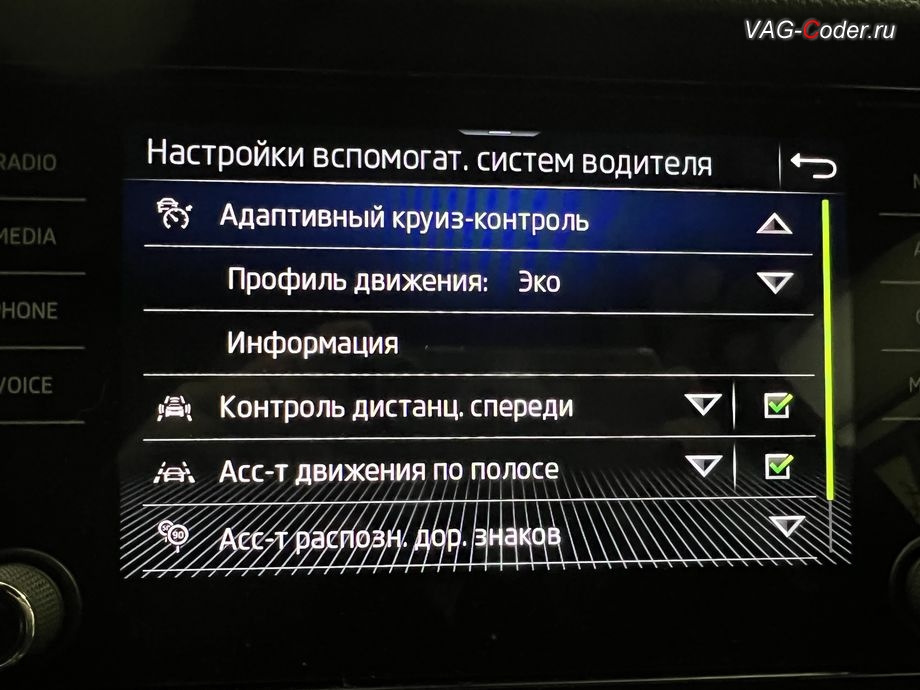

— Работа ассистента "Адаптивного круиз-контроля" (ACC) до 210 км/ч, в стоке с завода — только до 160 км/ч;
— Активирован дополнительный программный сертификат (SWaP-код) для функции "Защита от пешеходов" (Pedestrian Protection, Педастриан Протекшен);
— Программное отключение запрета обгона по свободной полосе справа при движении на "Адаптивного круиз-контроля" (ACC);
— Программная активация выбора профиля режиме вождения "Drive Mode" в режимы работы "Адаптивного круиз-контроля" (ACC) — добавлена дополнительная настройка для движения на адаптивном круиз-контроле (ACC, Adaptive Cruise Control) — возможность ручного выбора типа "Режима движения", где теперь есть возможность выбрать оптимальный режим — "Эко" (мягко и плавно), вместо фиксированного по умолчанию в стоке режима в "Спорт" (агрессивно, резко и слишком жестко);
— Сохранение работы обычного "Круиз-контроля" (GRA) с добавлением выбора режима переключения (АСС, обычный круиз-контроль GRA или ограничитель скорости LIM, Лимитер) в меню Ассистенты в цифровой панели комбинации приборов (AID);

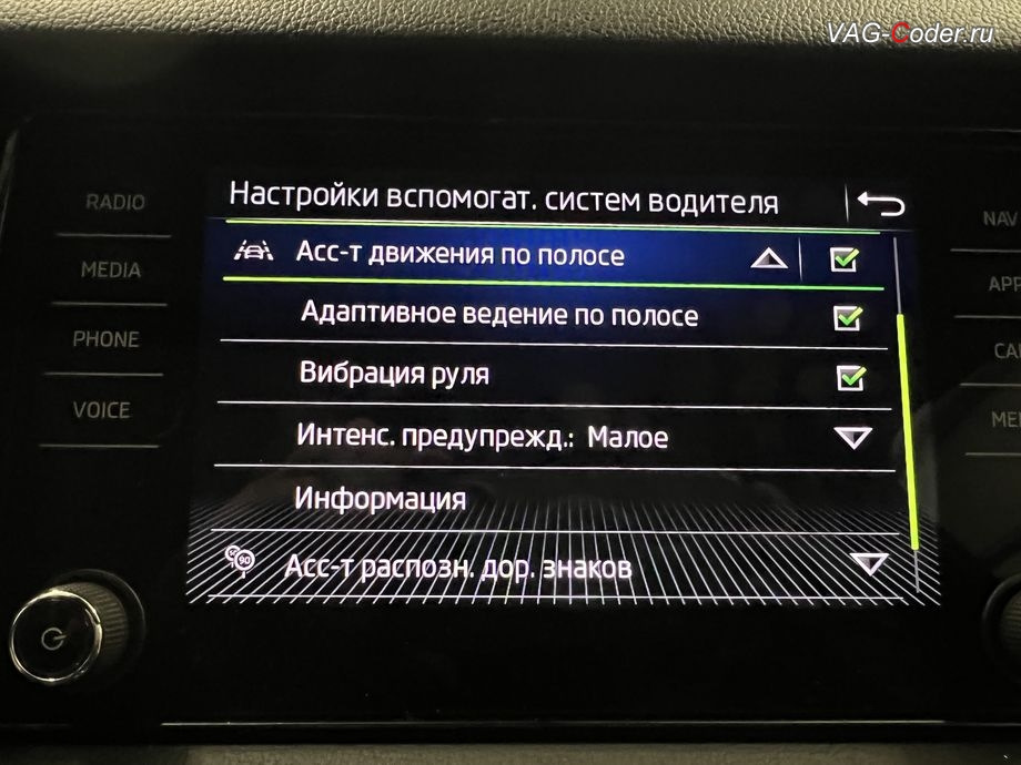

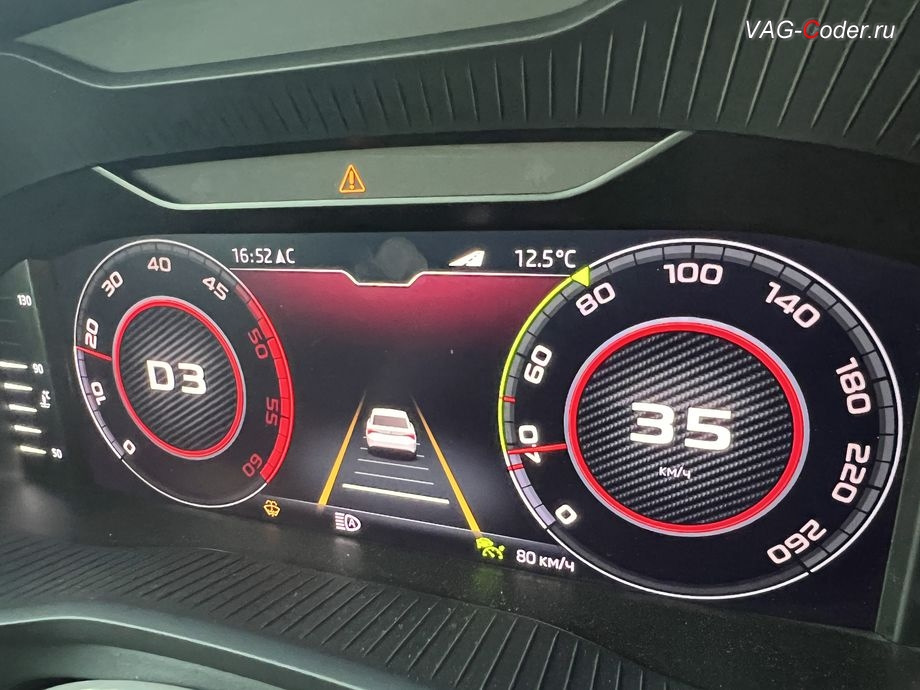

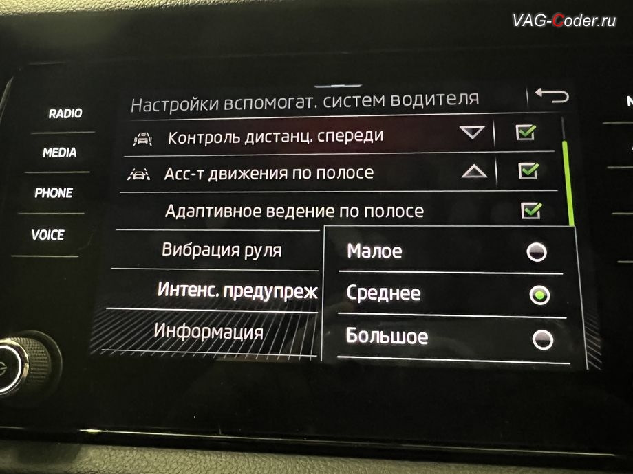

— Программная активация "Ассистент контроля движения по полосе по дорожной разметке" (Lane Assist, Лан Асист) — контроль движения и подруливания автомобиля по дорожной разметке включая "Адаптивное ведение по полосе". Позволяет автомобилю двигаться в центре полосы, с дополнительным настройками "Вибрация руля, и "Интенсивность предупреждения" вибрацией руля;
— Программная активация функций ассистента "Городской автопилот с удержанием автомобиля в полосе при движении в городском потоке" Трафик Джем Асист (Traffic Jam Assist, TJA) — совместная работа "Ассистента движения по полосе" с Адаптивным круиз-контролем до полной остановки и после возобновления движения. Позволяет работать камере ассистентов двигаясь на адаптивном круиз-контроле (АСС) при скорости ниже 50 км/ч (без TJA — по умолчанию камера асистентов выключается при скорости ниже 50 км/ч) вплоть до полной остановки и после возобновления движения на АСС;

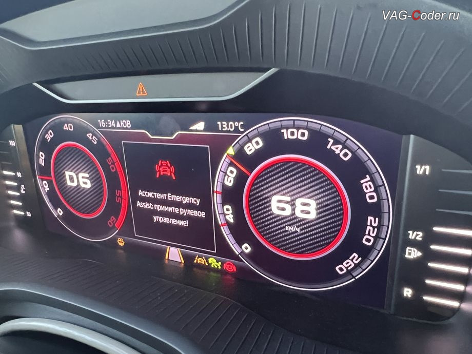

— Программная активация функций "Ассистент аварийного торможения и остановки в полосе" (Emergency Assist, Эмердженси Асист, EA). Позволяет автоматически и безопасно полностью остановить автомобиль в полосе двигавшемуся на "Адаптивном круиз-контроле" (АСС) по дорожной разметке и после полной остановки включить аварийную сигнализацию, например, если водитель уснул за рулем;

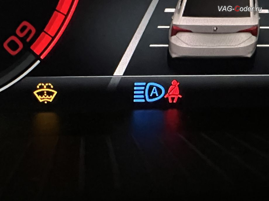

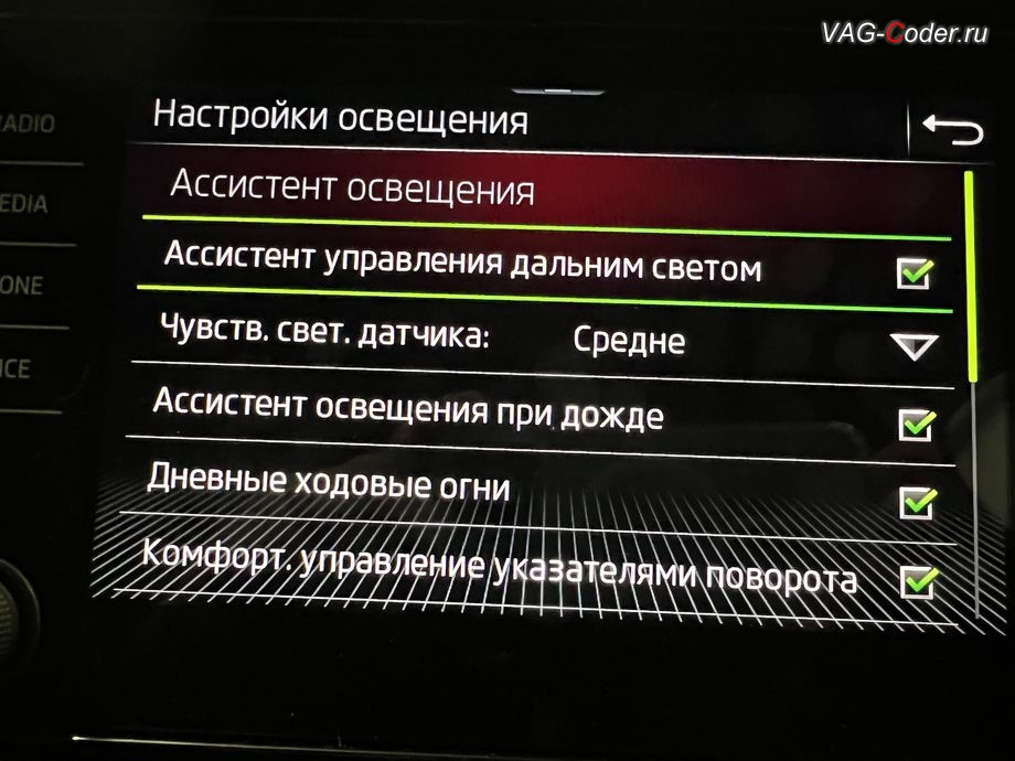

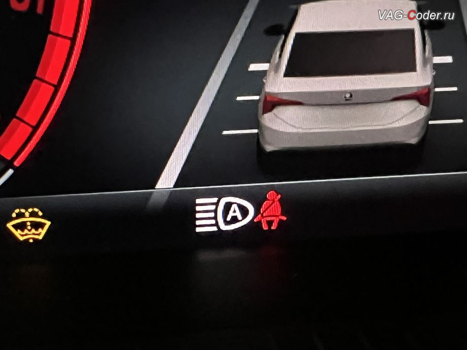

— Программная активация функций "Ассистент управления дальним светом" — автоматическое переключения Ближнего / Дальнего света (FLA) в темное время суток.
Все новые ассистенты и разблокированные программные функции на Skoda Kodiaq в VAG-Coder.ru в Ростове-на-Дону — заработали в полном объеме, так, как будто это было изначально сделано на заводе!
В итоге, владелец получил не просто прописку функций адаптивного круиз-контроля (АСС, Adaptive Cruise Control), а сразу полностью раскрытый потенциал и максимально расширенный функционал всех новых возможностей адаптивного круиз-контроля (АСС) совместно с камерой вспомогательных ассистентов в ветровом стекле.
