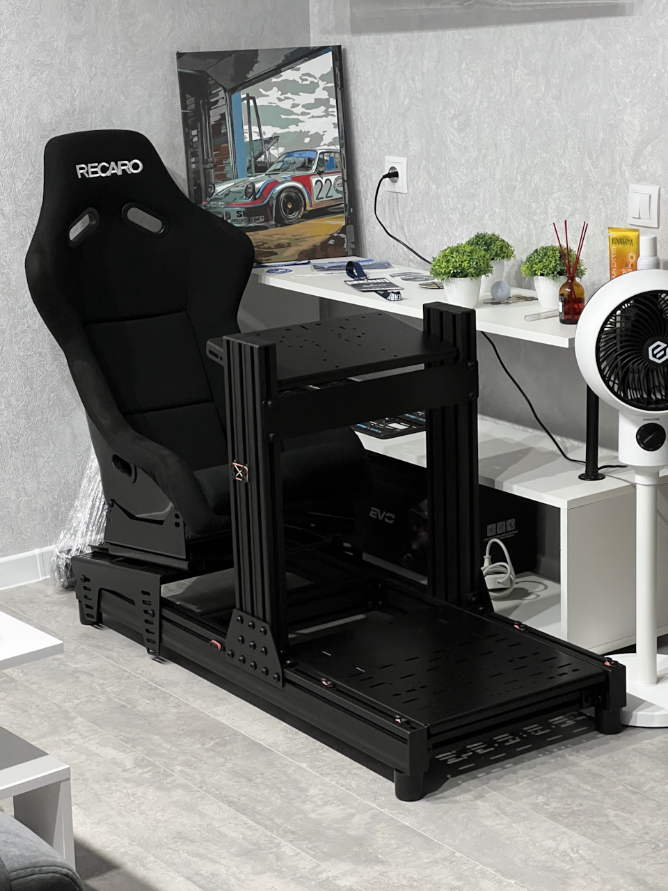

Итого вся установка была собрана на следующих компонентах:
— профильный кокпит Sim Art Classic (производство РФ) с сиденьем в виде реплики ковша RECARO, цена на момент покупки 75 000 RUB / 2 750 BYN / 925 USD
— дополнительное оснащение кокпита в виде консоли под ручной тормоз и площадку мыши, блока инверсии педалей, цена на момент покупки 15 500 RUB / 570 BYN / 190 USD
— стойка для установки трех мониторов, цена на момент покупки 22 900 RUB / 840 BYN / 280 USD
— рулевая база Simagic Alpha Evo на 12Nm + штурвал Simagic GT Neo, цена на момент покупки 73 000 RUB / 2 700 BYN / 900 USD
— набор из трех педалей Caravangoes M2, цена на момент покупки 57 000 RUB / 2 083 BYN / 700 USD
— три монитора LG 27GL83A-B, один такой монитор у меня уже был, два я купил на б/у каждый по 19 000 RUB / 700 BYN / 235 USD
Собирал я все это с предвкушением и удовольствием, можно сказать, лего для взрослых.
Так мне удачно подвернулись ковши Mirco, о чем я писал в бортжурнале Красной, у меня "освободились" ковши Bimarco Cobra 2, один из которых заменил собой реплику ковша RECARO с кокпита, а сам REACRO был продан за 16 000 RUB / 600 BYN / 200 USD.
Некоторые фотографии с процесса сборки и готовый результат:
Общие впечатления от игры на таком оборудовании крайне положительные, словами не описать, какой контраст я ощутил между первым сетапом и текущим, но в процессе понял, за что заплатил каждый рубль/доллар и почему это столько стоит.
