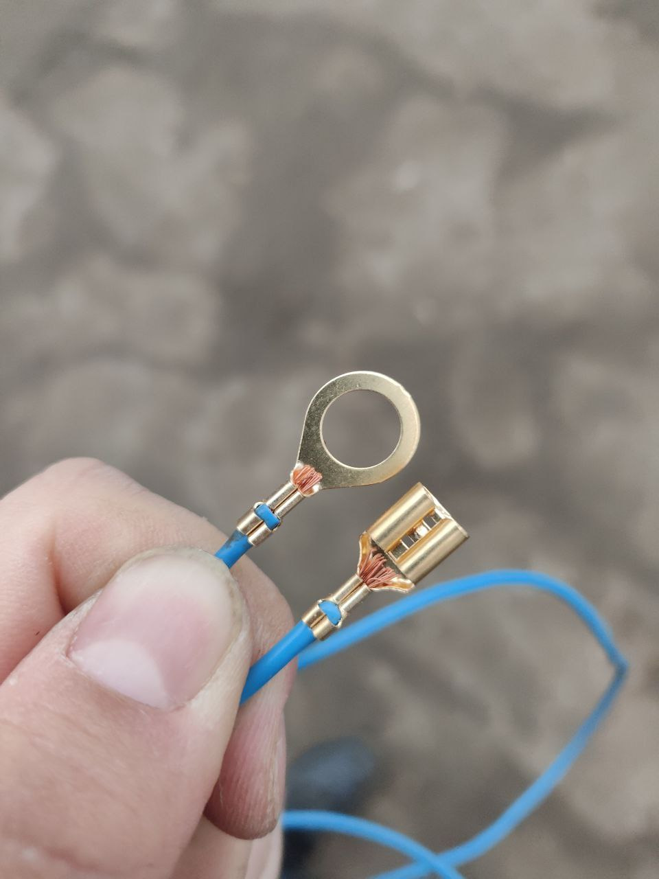

Как и чем обжимать? Все очень просто. Нужно взять кримпер с набором матриц, например — КВТ "CTK+4", 6 предметов 75907
Либо же китайский набор, который, в целом, не будет хуже, что-то типа этого ozon.ru/t/6jS9aI8 — обжимает отлично. Работаю примерно таким же. Рекомендую набор, т.к. в нем есть матрицы для обжатия автомобильных, изолированных и неизолированных клемм и гильз.
Чем снимать изоляцию? Тоже небольшой нюанс в виде того, что при профессиональном использовании работать с канцелярским ножом — это риски вкупе со сниженной в разы скоростью работы. Лучший вариант — Стриппер GROSS 17718, очень деликатно работает с проводами самого малого сечения, не срезает жилы и практически не повреждает изоляцию. Просто ТОП! Что же я раньше без него делал? Аналог — КВТ WS-04A и прочие КВТ.

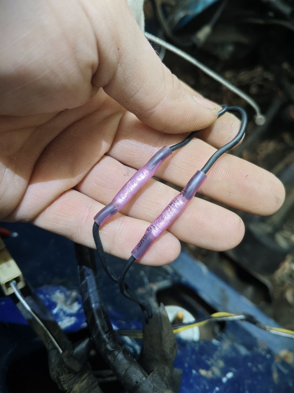

Какие гильзы использовать? Для соединения низковольтных проводов малого сечения и использую латунные клеммы, которые обжимают изоляцию + провод — повторюсь, это надежное соединение, которое исключает заломы провода и безусловно выходит прочнее пайки. Порвать такую опрессовку руками невозможно.
Например, КВТ ГС 2,5 85675
Если говорить про провода с сечением 1.5/2.5/4/6 мм, то можно использовать медные гильзы со встроенной клеевой термоусадкой по типу ГСИ-Т — очень понравились мне в работе. Провода скрепляют намертво, термоусадка очень прочная и термостойкая. Но хочу обратить ваше внимание, что есть тонкие гильзы… Их не рекомендую! При покупке обратите внимание на толщину гильзы: чем она толще, тем лучше и надежнее обожмется провод!
Также лайфхак в случае с ГСИ-Т: вы можете "набить" гильзу медными жилками, чтобы контакт был лучше, а соединение плотнее!
Можно также использовать обычные ГМЛ! Но советую, опять же, КВТ, т.к. они потолще! Для соединения 1 провода с несколькими( например, провода массы) — идеально!
