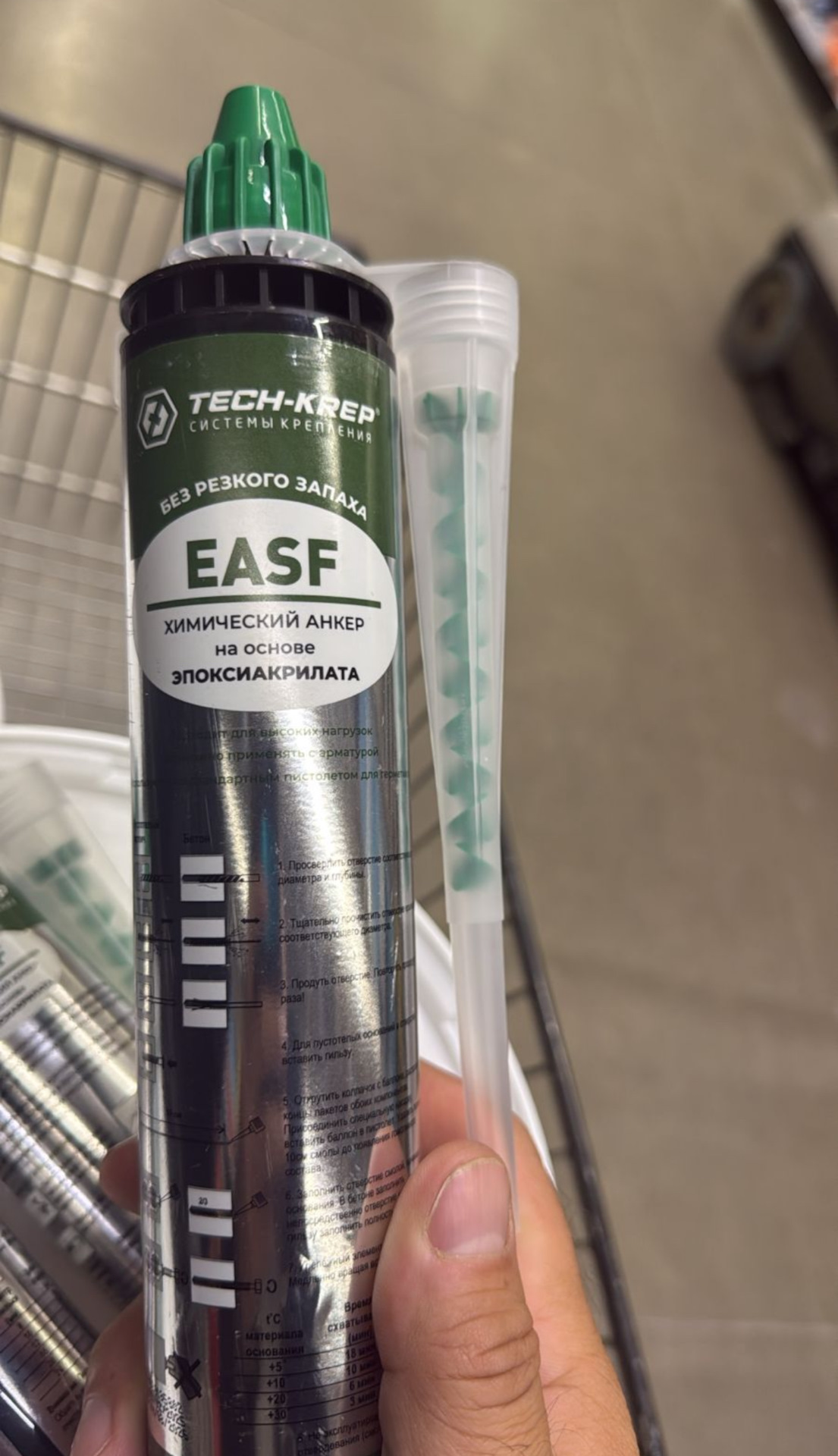

Сегодня наконец-то за анкерили шпильки 18 мм на хим анкера ушло ровно 3 тубы по 300мг. Сверлили буром на 20мм, 10 отверстий глубиной 40см .
