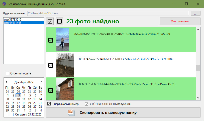

Изменение в версии от 09.04.2026г:
Полностью переработана процедура подгрузки превьюшек. Ещё быстрее. Нет лагов при прокрутке.
Изменение в версии от 06.04.2026г:
— Увеличена производительность приложения (можно открывать хоть 100000 фото, больше не тормозит при старте и прокрутке. Реализована динамическая подгрузка)
— Теперь отображаются превью видеофайлов (в системе должны быть установлены кодеки).
— Сохранение в отдельный каталог.
— Запоминает выбранный формат.
— Переработан интерфейс.
— Добавлена возможность выбора формата фотографий.
— Добавлено меню выбора исходного каталога, чтобы использовать программу в режиме простого конвертора форматов (приложение умеет конвертировать любые нестандартные форматы фотографий (к примеру heic). Перечень форматов смотреть в документации на библиотеку ImageMagic.
Умеет копировать фото и видео.

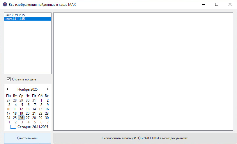

Когда вы открываете любой чат в Максе фото уже и так грузятся автоматически и попадают в кэш. Самое прикольное это то, что в кэше фотки находятся каждая в отдельной папке, в которой ещё папка, а уже в ней файл и сами фотки не имеют расширения. Кроме того формат передачи фото используется не как у оригинала (jpg, png…), а похоже преобразуется в интернетовский WEBP.
Я нашёл временное решение этой проблемы, пока разработчки не допилят эту функцию (если вообще допилят), написав программу которая забирает фотографии прямо из кэша из AppData/Local, преобразует в обычный JPEG и копирует в папку "Изображения" в моих документах, создавая в ней папку вида PhotoMAX_"сегодняшняя дата".
Т.е. вы просто выбираете пользователя, дату когда фото были присланы, либо снимаете галочку и отобразятся все фото.
Лайфхак: Можно вручную зайти в папку где храниться кэш и удалить там все папки, затем открыть любую переписку и тогда фото скачаются в кэш заново, но уже с сегодняшней датой.
По нажатию кнопки внизу все фото в перечне скопируются в формате JPEG в папку "Изображения" в рабочем каталоге текущего пользователя Windows.

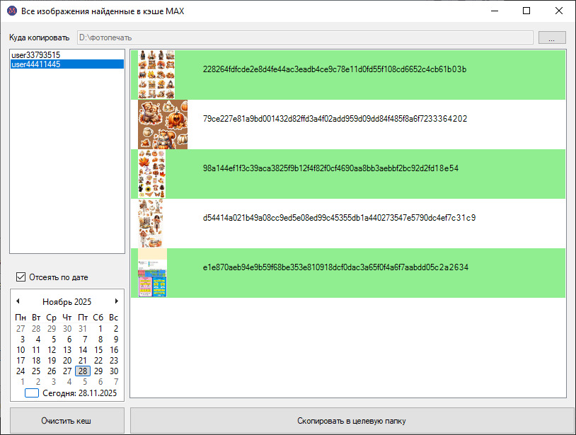

Вот скриншот версии который будет на днях, может завтра уже.
Из обновлений:
— Выбор формата.
— Смена папки кеша. (утилиту можно использовать как просто конвертёр любых графических файлов в png или jpg, не только кеша макса, но и любых ваших файлов)

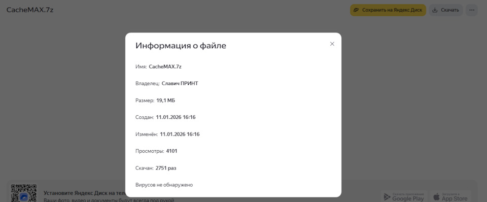

Благодарю! Но, по ссылке старый файл от 11.01.2026
P.S. Скачал с 4pda — там норм файл.
Упс. Сейчас исправим. Аккаунты диска перепутал
polnik69
Перезалил

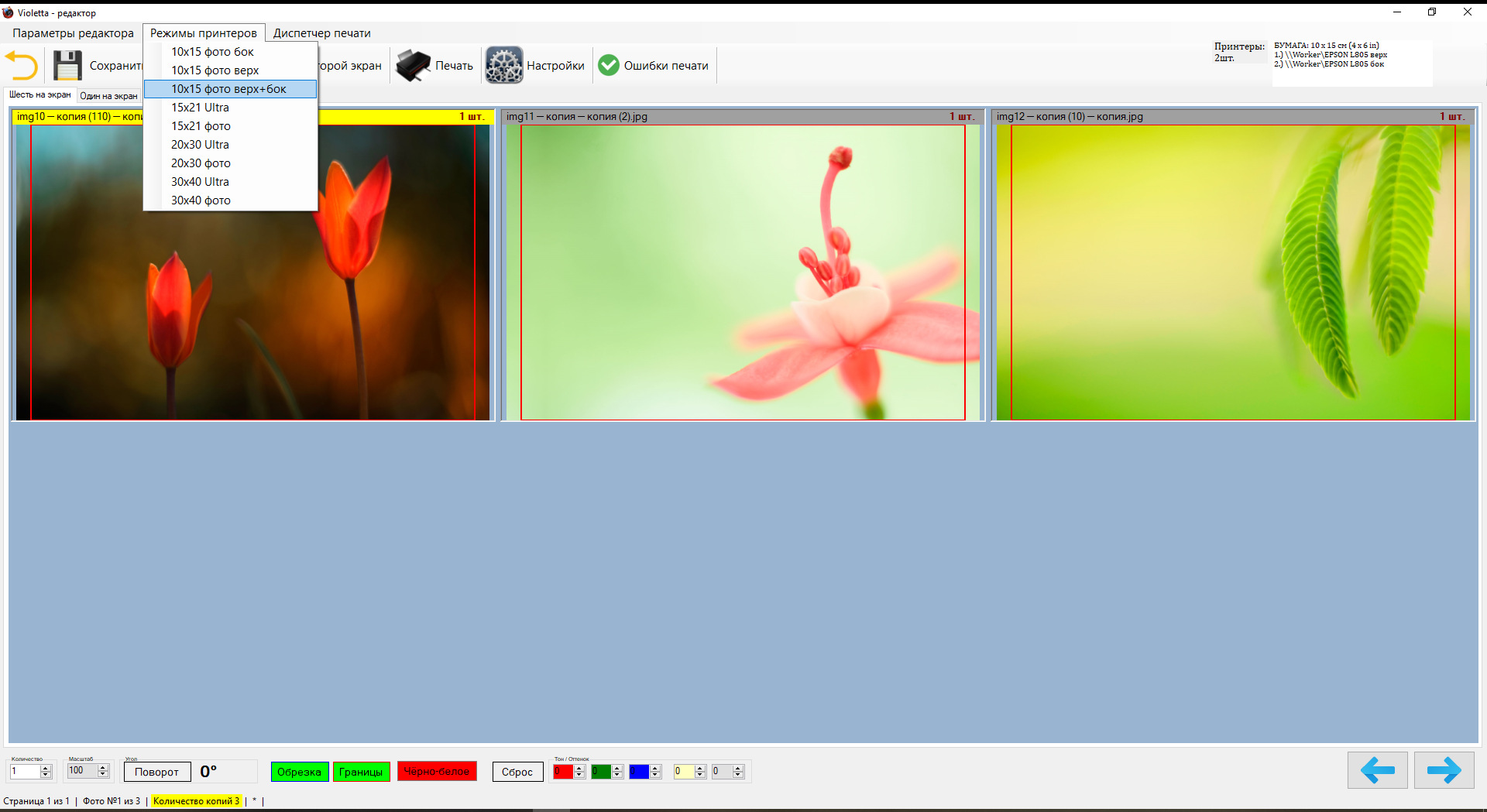

Я разрабатываю свою программу печати уже несколько лет, специально заточенную под массовую печать фото с управлением клавиатурой, как на больших фотолабораториях. Тестирую в своём магазине уже год. Скорость отдачи заказа 100шт фото снизилась с 1,5-2 часов до 30 минут.
Если будет в продаже с удовольствием купим. Мы пока что печатаем на минилабе
Я ещё не готов её выпустить, я её планировал как коммерческий проект, а системы привязки к оборудованию я ещё не сделал, чтобы не было бесконтрольного пиратского распространения.
Вот скриншот ранней бэтты (полностью работоспособной), сейчас программа совсем другая уже, значительно переработана. На снимке содержимое 2 мониторов. Слева это экран клиента, справа это экран оператора. Открыто меню изменения привязки кнопок.
Программа умеет печать фотографии на неограниченном количестве принтеров одновременно (в настройках просто напротив нужных принтеров поставить галочки). Настройки принтеров можно 1 раз настроить и сохранить под любым именем., чтобы быстро переключаться между ними в выпадающем меню "режимы" и не лазить каждый раз в настройки принтеров (настройки бумаги, настройки цветовой палитры…). Фото можно на горячую изменять во внешнем редакторе (в меню можно подобавлять редакторы), если встроенных регулировок мало. (встроенные — яркость, контраст, тона зелёного, синего, красного)
Фото раскидываются на принтеры поровну. Предусмотрена отправка порционно по 6 штук, т.е. оператор откорректировал первые 6 штук и при переходе к следующим 6, первые ушли в печать. Всё как на фотолаборатории. Скорость отдачи клиенту заказа напрямую зависит от количества принтеров. 3 принтера Epson L805 справятся с заказом 100шт 10х15 через 22 минуты.
Печать фото без моей программы, средствами той же Epson Easy Photo Print или любой другой аналогичной заняла бы 1,5-2 часа. (т.е. вручную побить заказ на три папки (принтера), каждую папку полностью просмотреть и откорректировать, а печатать начнут принтера не раньше чем все 100 штук будут просмотрены, т.е. процесс самой печати пойдёт только через полчаса — час, а там уже как принтера напечатают.
Моя программа все эти проблемы решает в лёгкую. Тут сразу фото и кадрируются и тон поправляется, а первые фотки выходят из принтеров уже через 2 минуты.
Выглядит очень хорошо

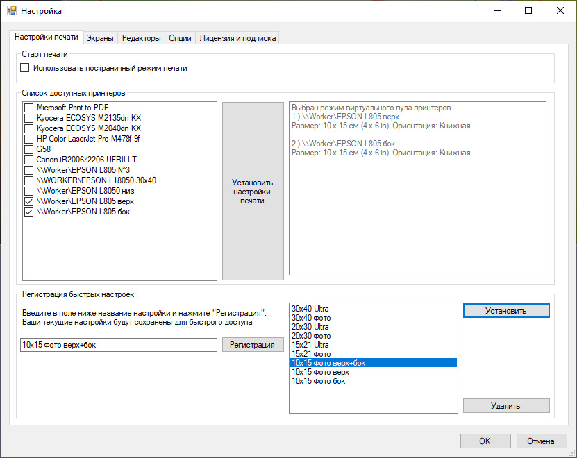

Интересно как программа работает с цветовыми профилями. В программе это как то настраивается для каждого принтера?
Прямо в программе сохраняешь настройки принтеров, присваивая им своё название какое хочешь. Переключаешся между ними в меню. Программа хранит все эти настройки в каталоге где она установлена. При следующем запуске автоматически включается тот режим (количество принтеров на которые разбрасываются фотки, их индивидуальные настройки…). При выборе нескольких принтеров после нажатия на кнопку установить настройки запускается последовательно окно драйвера для каждого принтера (настройки печати) по очереди. Каждый раз это делать не надо, просто придумай имя этой комбинации настроек и сохрани в программе. Драйвер передаёт все настройки в мою программу и она их запоминает.
Bloodroid
Получается в программе нет модуля который может работать с icc профилями. Впринципе можно из под винды в управлении цветом назначить профиль конкретному принтеру. Не совсем удобно конечно. Если тип бумаги на принтерах переодически меняется.
Нет, такое я не делал. Как закончу основную работу по программе, подумаю, возможно сделаю. Сейчас очень много работы осталось по ней закончить.
Было бы очень полезно и удобно. Занимаюсь профилированием цвета. И практически все кому настраиваю цвет используют не оригинальные чернила (а это синеватый или зеленоватый оттенок при печати) и печатают из Фотошопа пото му что там можно при печати подвязать к фото цветовой профиль который этот недочёт скорректируем.
Хорошо, я посмотрю что смогу сделать

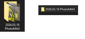

Я сделал сборку, для правильной сортировки сделал дату сначала.
Папка будет иметь название вида "YYYY.MM.DD PhotoMAX"
Вот ссылка
disk.yandex.ru/d/-8hqhCI6wn_D9w
Пересобрал до "YYYY.MM.DD PhotoMAX"

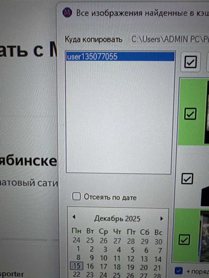

добрый день . скачал приложение но оно не видит кэш что не так подскажите
Приложение только для max-клиента для windows. С версией макса для браузера оно не работает, т.к. кеш макса будет храниться в кеше самого браузера.
Моё приложение обращается к папке ONEME, которая есть только у приложения Макс для windows.
В моём приложении есть кнопка обновить. После того как в максе просмотрите полученные фотографии, нажмите на неё и фото появятся в списке. С фотографиями присланными в чате как файл, а не как фото программа тоже не работает, т.к. файлы в кэш не попадают. Файлы после нажатия по ним скачиваются в папку загрузки.
перезагрузил комп все заработало ! спасибо
