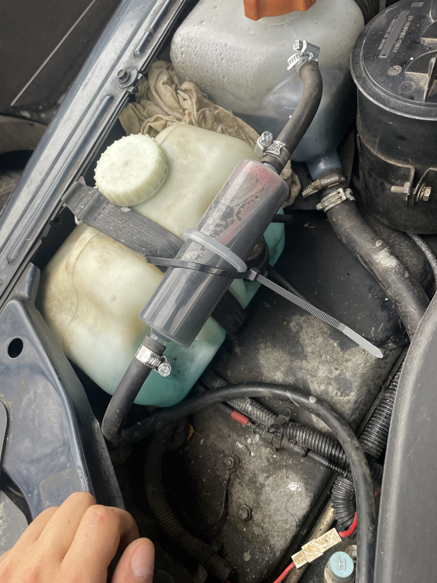

Установил фильтр на ож обратку по советам форумчан, теперь опечален еще больше, забился за первые пол часа на хх всетаки склоняюсь в пробитию прокладки гбц
Хотя масло стоит на одном уровне и ож не уходит, странно все это, на днях буду делать промывку системы и менять все патрубки, далее буду уже отталкиваться от того что имею
Комментарии 2
Победил промывкой системы и заменой всех патрубков всем мир)
