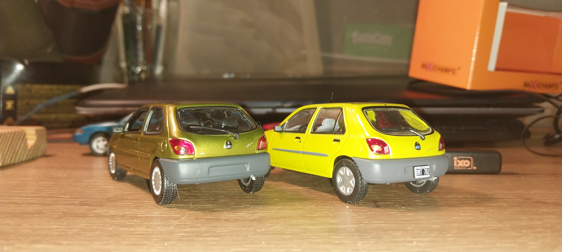

Модель цвета желтый металлик выпущена компанией Бернара Переса. Модель выпускалась как для различных журнальных серий, так и под собственным брендом Иксо.
Модели сделаны на схожем технологическом уровне, имеют практически идентичный набор деталей и очень близки по проработке.

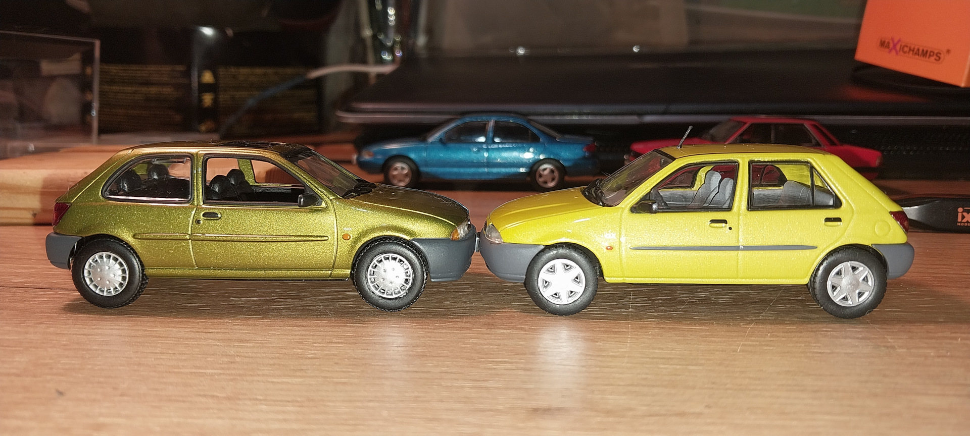

Боковая проекция обеих моделей схожа, но бросается разница в переднем бампере и некой "лобастости" модели от Пауль'с Модел Арт.
Забегая вперед скажу, что геометрия передней части у нее разъехалась в целом, но более подробно об этом далее по тексту.

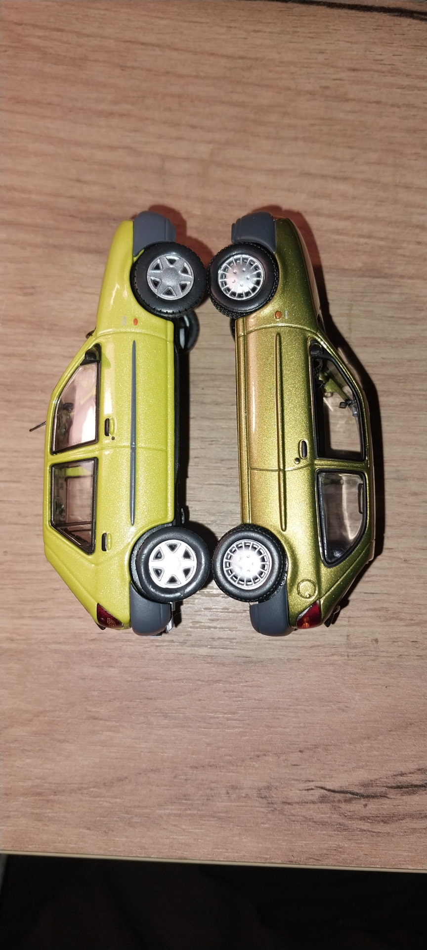

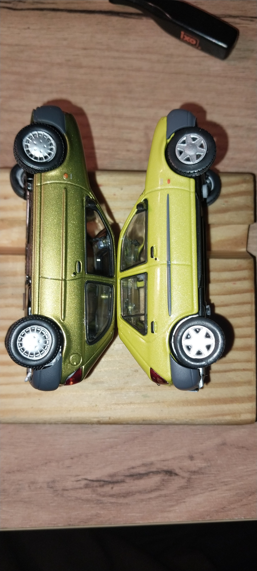

(При отсмотре фотографий выяснилось, что фото боковой проекции "зад к заду" получилось бракованным. А желтую модель я уже убрал. Пришлось использовать белую учебную. Она также выпущена РСТ в рамках журнальной серии и ничем, кроме окраса не отличается от желтой.)
Обе модели сомасштабны и практически идентичны в геометрии деталей.
Тут обе модели практически идентичны и не вызывают вопросов.

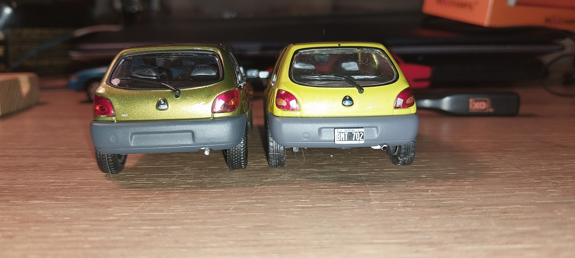

Задняя оптика журнальной машины выглядит убедительнее. Что касается геометрии и размеров, то по этому пункту обе модели достойно прошли обмеры.

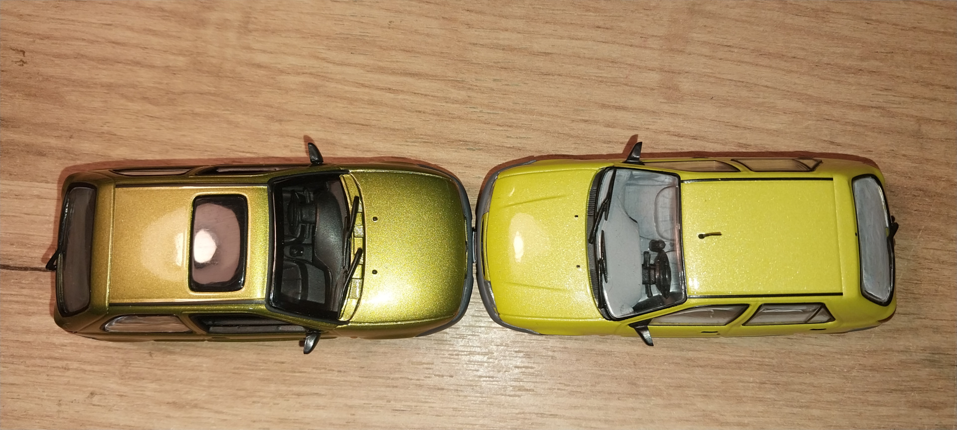

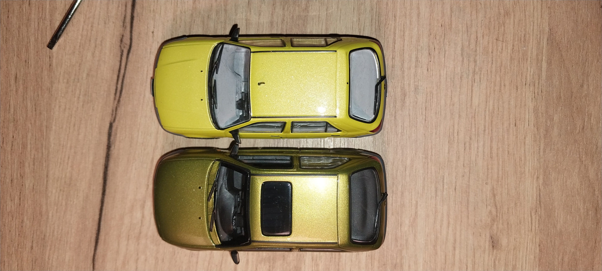

Тут можно сравнивать разве что крышу. Обе модели соотоветствуют идеально.

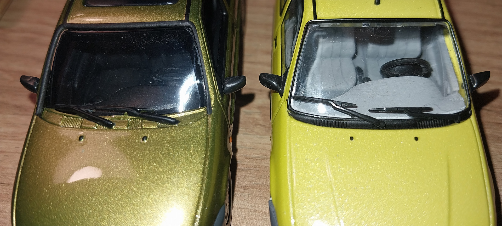

На выштамповку на капоте можно внимание не обращать, она зависела лишь от года и комплектации.
А вот длина машинок отличается на 1мм…
Реальная Фиеста Мк4 имеет длину 3828мм, что в 43м масштабе будет 89.02мм.
Журнальная машинка в этот размер легла идеально.
Модель немецкого происхождения на миллиметр короче.
По крыльям, ширине капота и прочим боковым замерам они обе идентичны.
Но модель Паульс Модел Арт не имеет достаточной дугообразности передней кромки капота и переднего бампера, из-за чего потеряла 1мм своей длины.

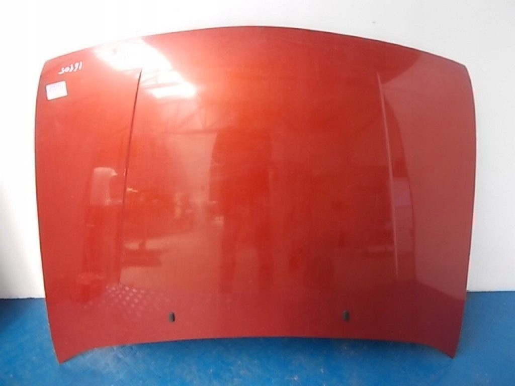

Это фото капота настоящей четвертой Фиесты. Тут отчетливо видно, что передняя кромка капота имеет круглую форму с значительным вылетом среднй части относительно краев.
Ошибка в капоте и бампере утянула за собой весь передок…

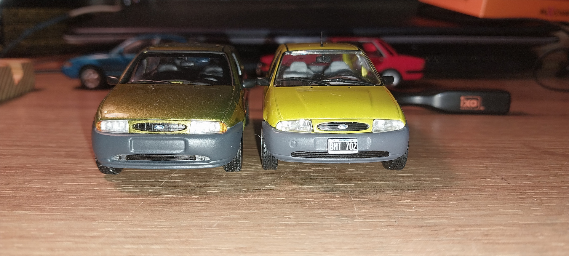

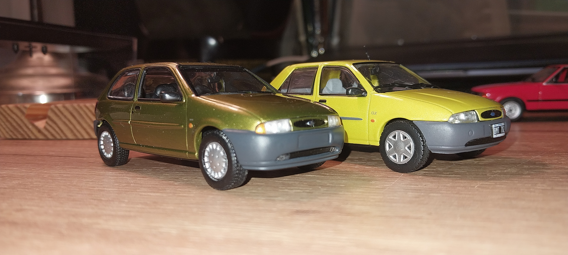

У реальной машины фары с решеткой образуют единый овал, что придает машине харатерный узнаваемый вид.
В машинке от Переса Фиеста узнается сразу и безошибочно. В машинке от Пауля…
Ну и фары машинки от Переса лучше, чем "белоглазость" Миничампса/Максичампса.
С этого ракурса модель от Пауля больше напоминает смесь Опеля Корсы с Лянчей Ипсилон, но никак не Фиесту Мк4…

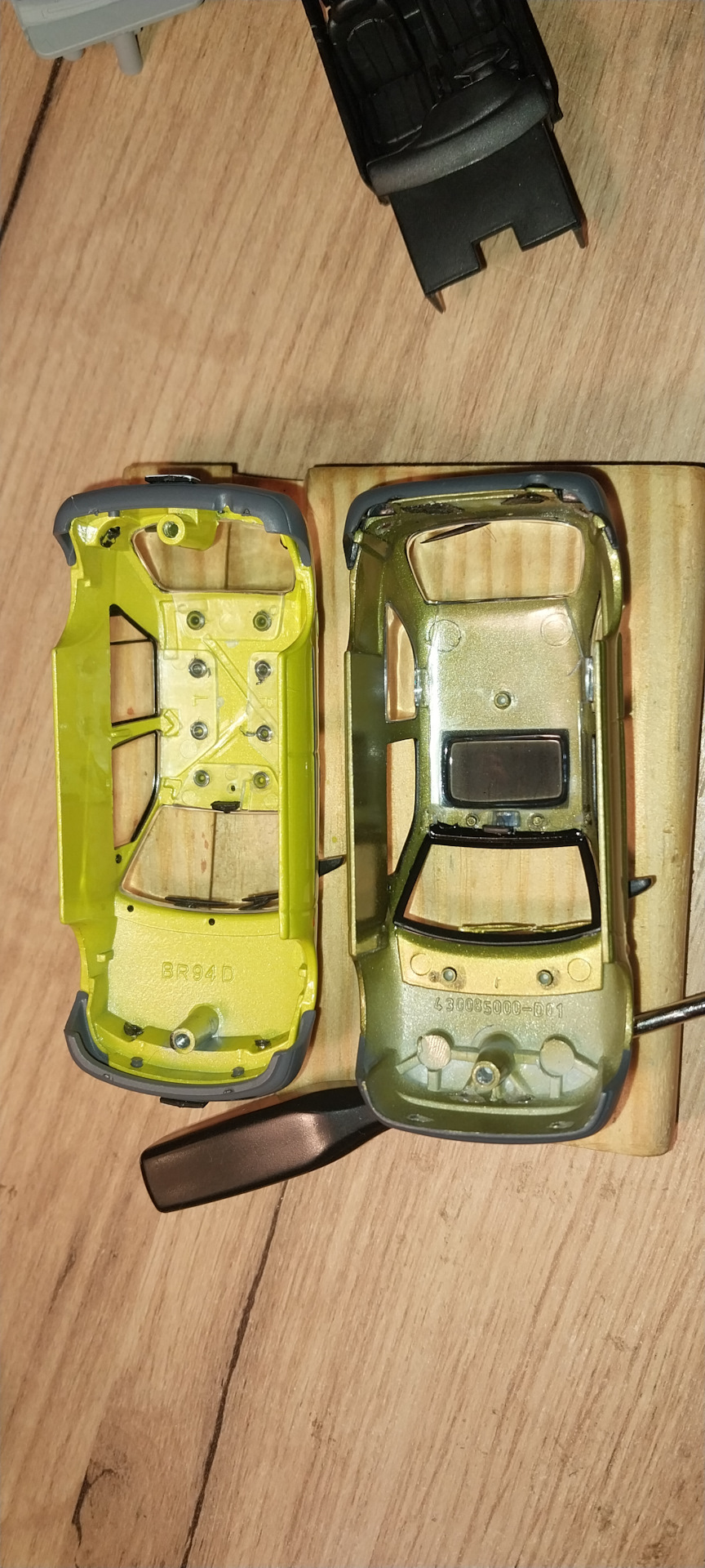

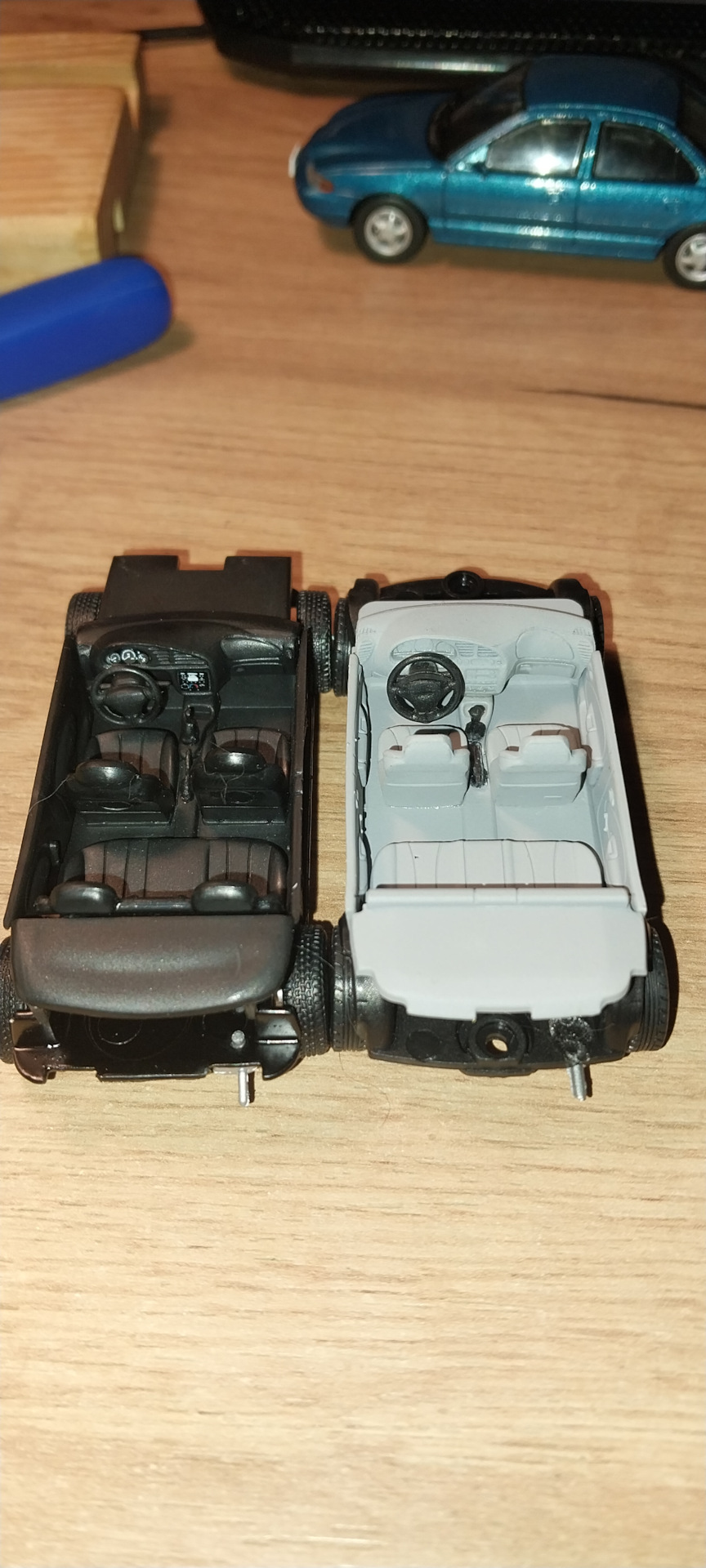

Технологически и по набору деталей машинки очень близки. Основное различие в том, что модель от Пауля имеет металлическое дно.

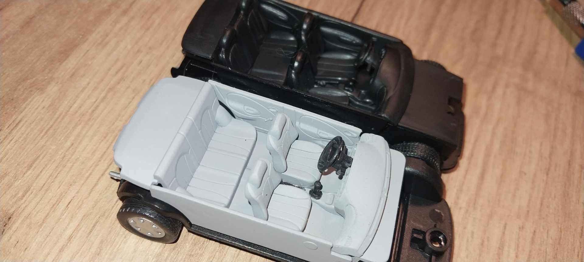

Салоны моделей имеют некторые различия, но они не столь значительны
У модели от Пауля он неокрашен, тампопечатью нанесены изображения приборов.
У модели из журнальной серии салон серый, а приборный щиток не пропечатан. Но не стоит забывать, что это дешевая журналка. У модели в брендовой коробочке Иксо, сделанной на этих же формах пропечатан и щиток, и ручки и все что можно.
Стоит обратить внимание на членение панели приборов и обивок дверей.
У Аахенской модели обивки ложатся по бокам от панели, из-за чего от нее самой "откусили" края и вытяжные решетки получились практически скраю.
У модели от Переса обивки заходят под панель, а сама панель полноценная.
Качество расшивки салона журнальной модели выше.
Тут нет ничего примечательного, технологически они идентичны.
Стеклоочистители обеих моделей выполнены из пластика, но у журналки они изящнее и тоньше.
Днище модели Пауля имеет хоть и цельнолитую и схематичную, но деталировку.
Ну и да, оно металлическое, что приятно.
Увы, днища моделей от Переса в 80% случаев несут на себе тяжкий оттиск французской родословной этих моделей…
