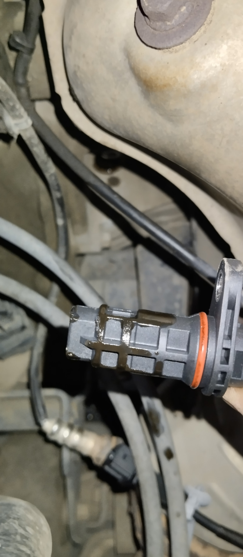

Привет. Межсезонье и как всегда начинают вылазить разные глюки. С автозапуска заводится нормально. Прогревается. Начинаю движение, все норм и бах- провал, как будто сцепление выжал. Тапку жму, а выше 3000 не поднимаются и троит. Заглушил, завел- все нормально. На горячую всё отлично. Грешил на свечи, стояли метиор блек ( титановые), думал что " холодные" свечи. Поменял на новые, метиор 4 лепистковые, на утро опят провал и троит. Уже начал грешить на катушки. Если они, то должны быть пропуски. Читаю ошибки, эмелкой, 0335 кажется, датчик коленвала. Был в запасе на всякий случай. Поехал менять. Снял защиту. Зря это сделал. Снизу не подлезешь. Только сверху. Стоит правее от катализатора, под железной крышкой. Крышка держится на одном болту на 10 и на шпильке гайка на 12. Подлезть можно, но приходится ложится на движок. Болт на 10 крепит датчик, стоит вверху. Новый датчик по диаметру больше чем " родной" но встал свободно. Старый был Сименс. Фишка выходит справа от двигателя, их там 4 шт. В ряд.

Без провалов и дерганья, не троит.
Сегодня утром все норм, без провалов и дёргается. Кстати свечи старые обратно поставил, с ними лучше едет.
Пока работает. Утро покажет.
