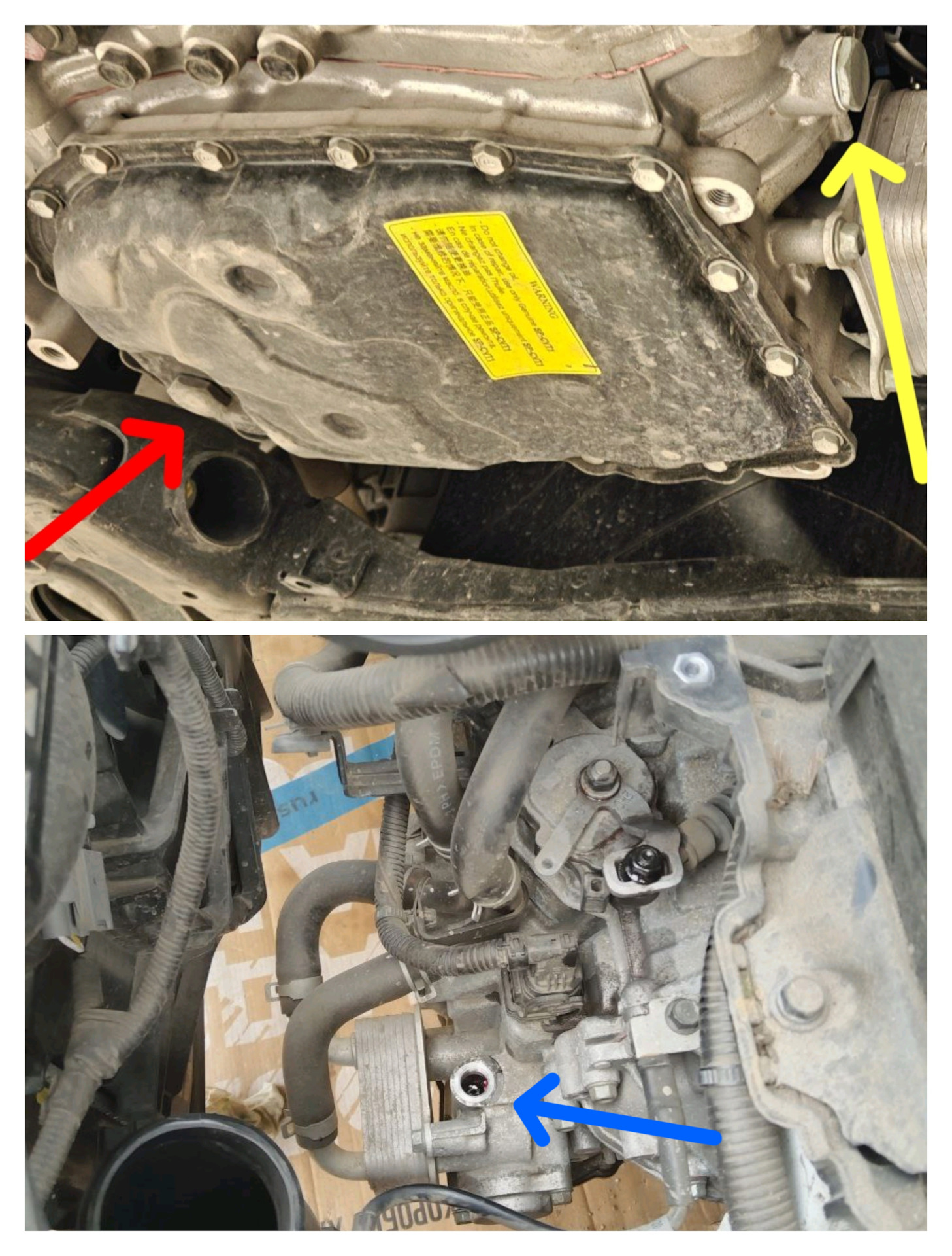

Привет. А это точно инструкция для cvt? Смутил в 4 пункте цвет масла — красный, розовый… У нас жидкость зелёного цвета, там красных тонов и близко нет. Красное масло — в обычных гидротрансформаторных коробках чаще бывает.
Ну, и если речь о "пошаговой замене", где работа с заменой фильтров? Даже, если не скидываешь поддон, то есть фильтр теплообменника тонкой очистки.
Описание расположения сливной пробки тоже вопросы вызывает: на поддоне у нас ее нет. Она расположена сбоку фронтальной стороны корпуса.
Да, сумбурно прописал автор. Но тут указаны нюансы, которые сохранил для себя. Да, про пробку мутно написано, но объясняет, что не перепутать со сливной. Да там и не ошибёшься где сливная, а где уровневая.
О фильтрах ни слова, но тут и задумка была именно о процедуре замены масла и выставления уровня. Ты же частичку первую будешь делать без фильтров, вторую уже с ними.

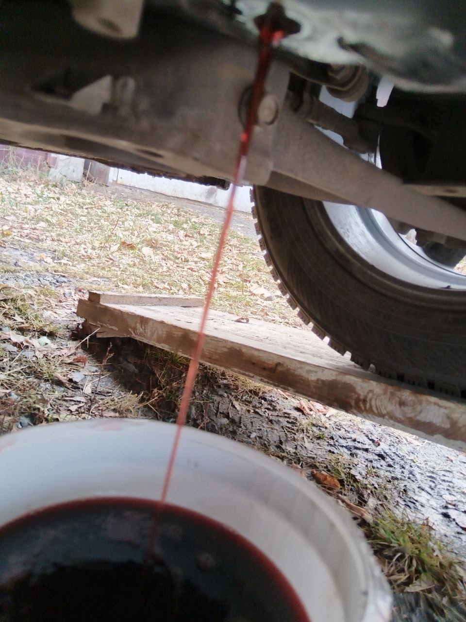

Цвет? Вот тут ХЗ. Нигде не нашел точной инфы. Цвет мне кажется зависит от производителя, это же по-сути краситель. Изначально масло желтого цвета, а зеленым, красным, синим его догоняют, чтобы водитель понимал что за лужа у него под машиной: с варика, с движка или тормозуха. Так что этот вопрос не принципиален, мне кажется.
Я сливал жижу оригинальную с завода залитую, она зелёная. И заливал оригинал — тоже зелёную. Люди, что меняли в вариках этих, что я знаю и общался, тоже с зелёной дело имели, включая Селтосы с такими же коробками. Поэтому настороженно отнёсся к цвету. Пробка там одна и других нет. Через неё и масло заливается, и уровень выставляется. Сливной, как таковой, нет.
Не понимаю о чём ты. Вот три пробки в вариаторе: слив, залив и уровень
PM0979
Ещё раз напишу, цвет не догма: всё зависит от фирмы производителя. Вот тебе красное трансмиссионное
Ну а нас машины разных годов, поэтому может и так.
Ты хочешь сказать у тебя другой? Фотку не пришлешь? Интересно даже стало. Всегда думал C0GF1 у всех одинаковый
Вариатор такой же. Производитнлем могут быть внесены за это время какие-то незначительные изменения. У меня нет, к примеру, пробки для уровня. Даже селтосовский "такой же" вариатор в плане технологических отверстий отличается от моего, к примеру. У тебя, скорее всего, именно селтосовский, модернизированный.
Может быть
