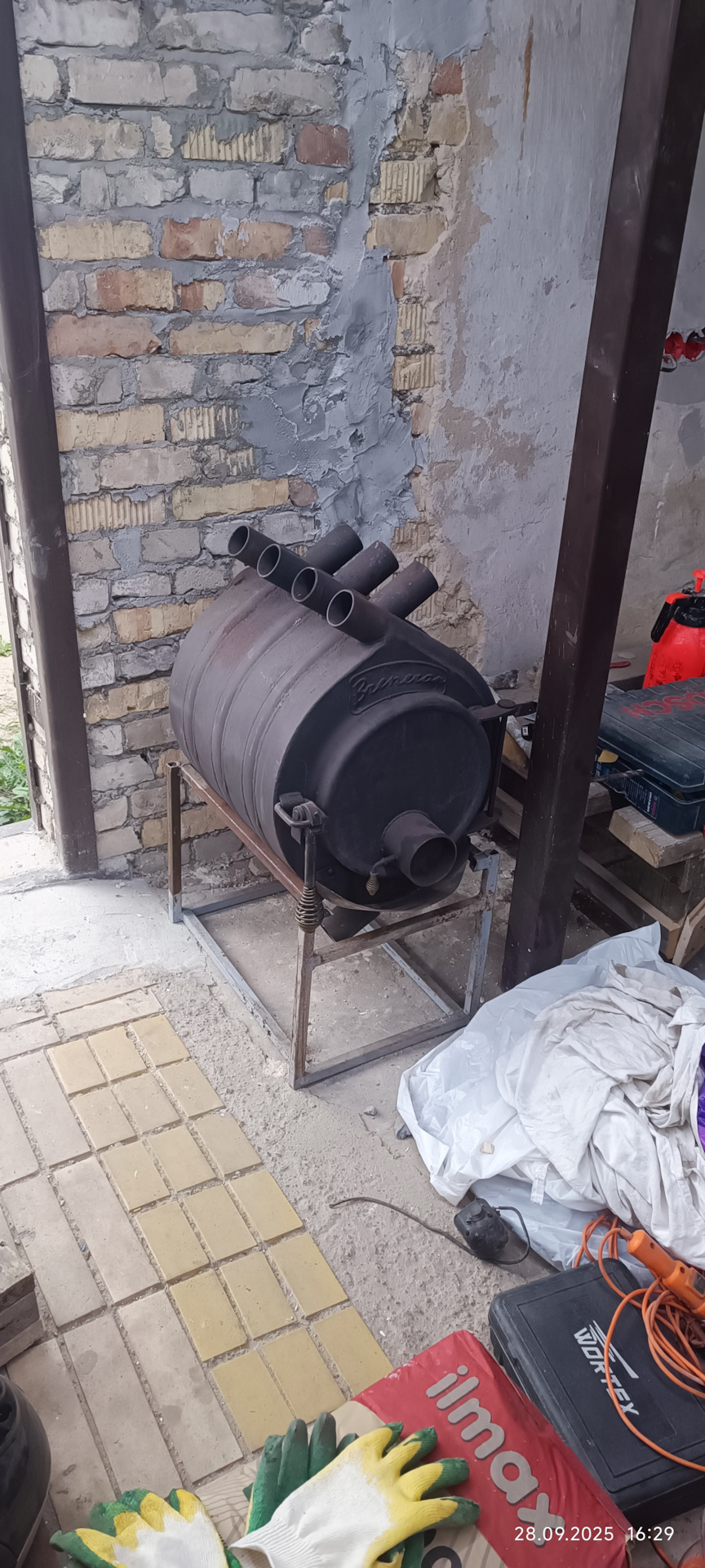

По поводу отопления гаража в интернете идет много споров. Каждый утверждает, что его вариант самый правильный и лучший, начиная от выбора, чем греть, заканчивая, где и как ставить. Поговорил с товарищами, изучил много материала про эту тему в сети и решил, что для меня лучший вариант – печь длительного горения на твердом топливе (дрова, брикеты), работающая на принципах конвекции и вторичного дожига газов.

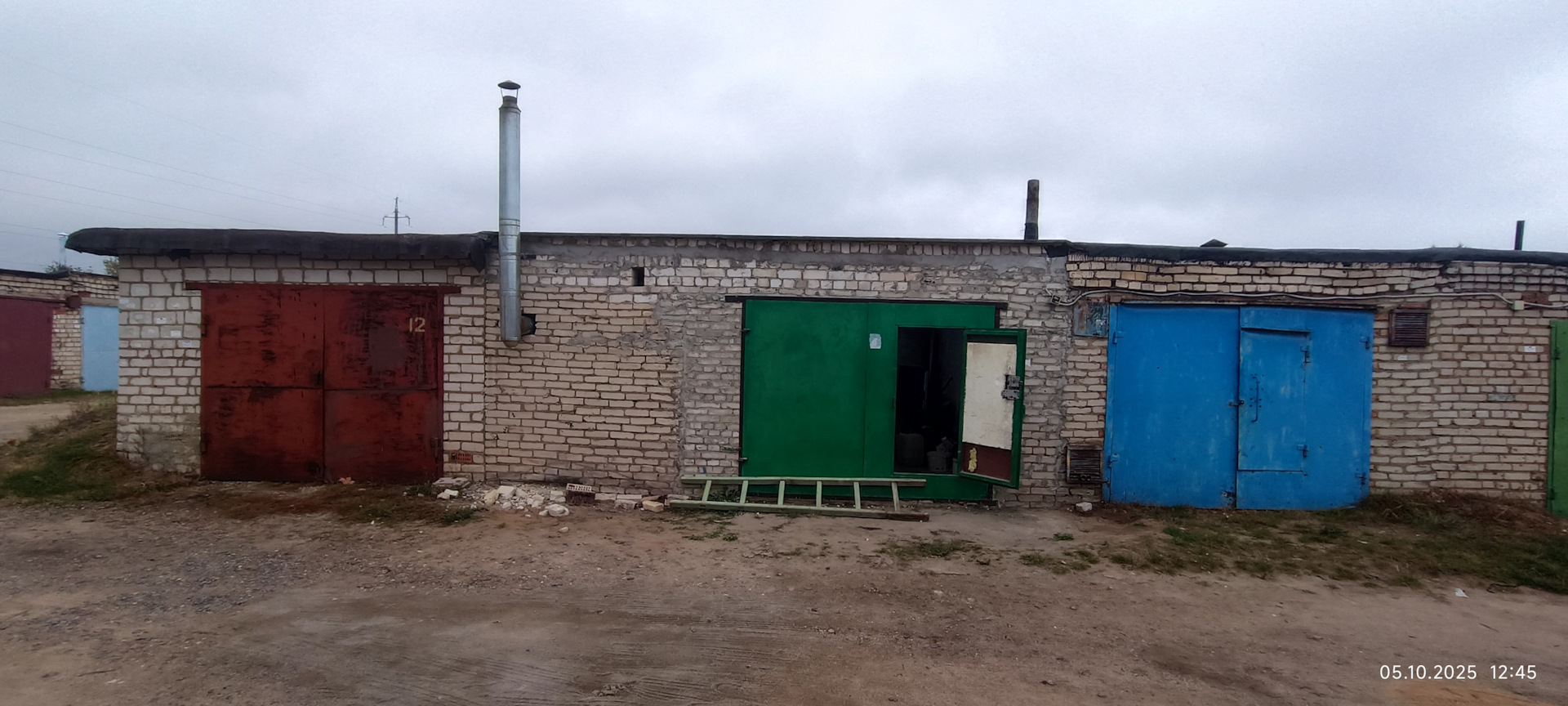

Посмотрел новую печь фирмы «Везувий». Швы не зачищены, торчат остатки сварочной проволоки. Как говорится, на работу не влияет, но как-то все равно неприятно. Начал смотреть б/у. Нашел в соседнем городе фирму «Бренеран». В описании написано: 1 сезон б/у, дымоход в комплекте. По цене как новый «Везувий». Договорился и поехал смотреть.
Меня все устроило, и вот печь и дымоход уже в гараже.

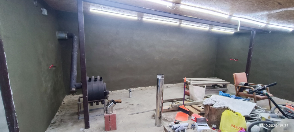

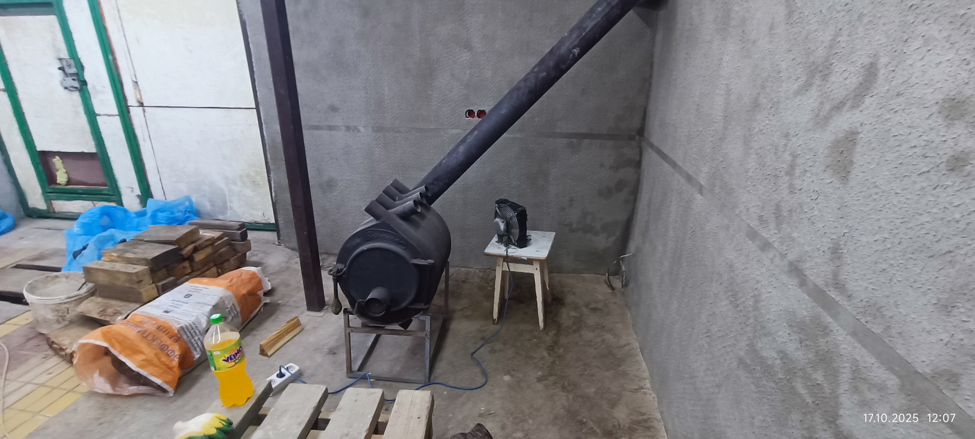

Начинаем установку.

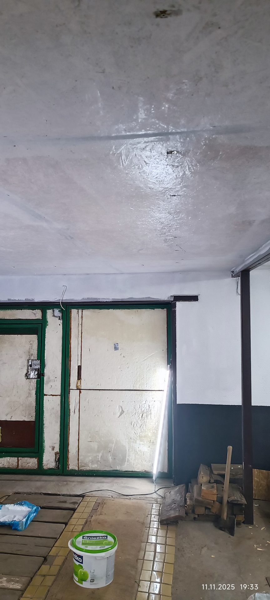

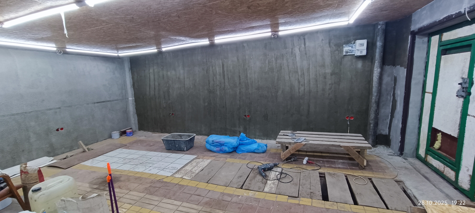

Отбили полосу молярным скотчем и накатали шубу.
Грунтуем шубу и сушим. Для ускорения прогрева поперечной стены и угла ставим вентилятор. КПД, конечно, так себе… Но все же.

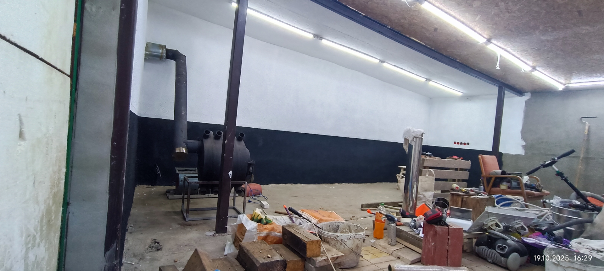

В дальнейшем хочу подключить улитку (вентилятор) к нижним выводам конвекционных труб. Это должно ускорить и сделать более равномерный прогрев гаража.
Приступаем к покраске.

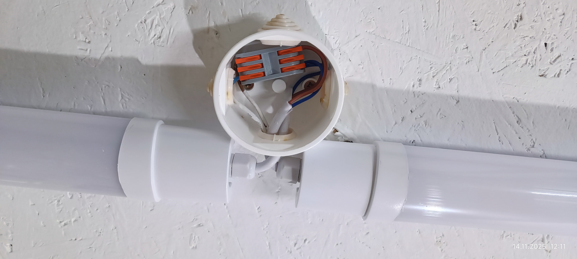

Устанавливаю светильники в малой части гаража.

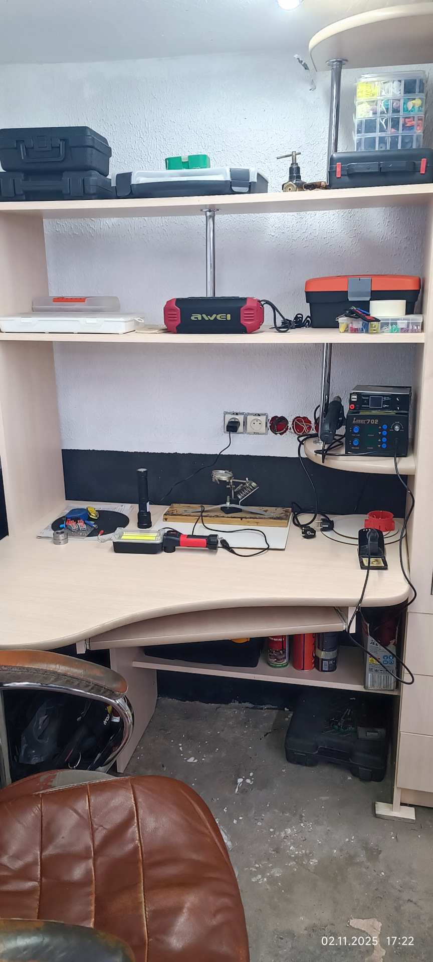

Купил б/у компьютерный стол. Пришлось ехать опять в другой город. Нужной мне «конфигурации» в моем городе не было.
Собрал стол.
Остается последняя стена. Процесс аналогичный.
Начинаю «обживаться» на столе.

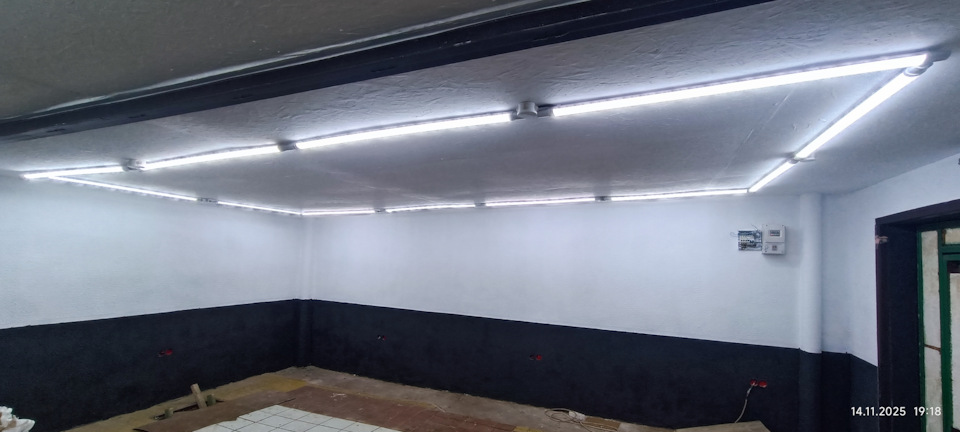

Красим большую часть гаража.
Подарки от жены❤ на день свадьбы и день энергетика (авансом).

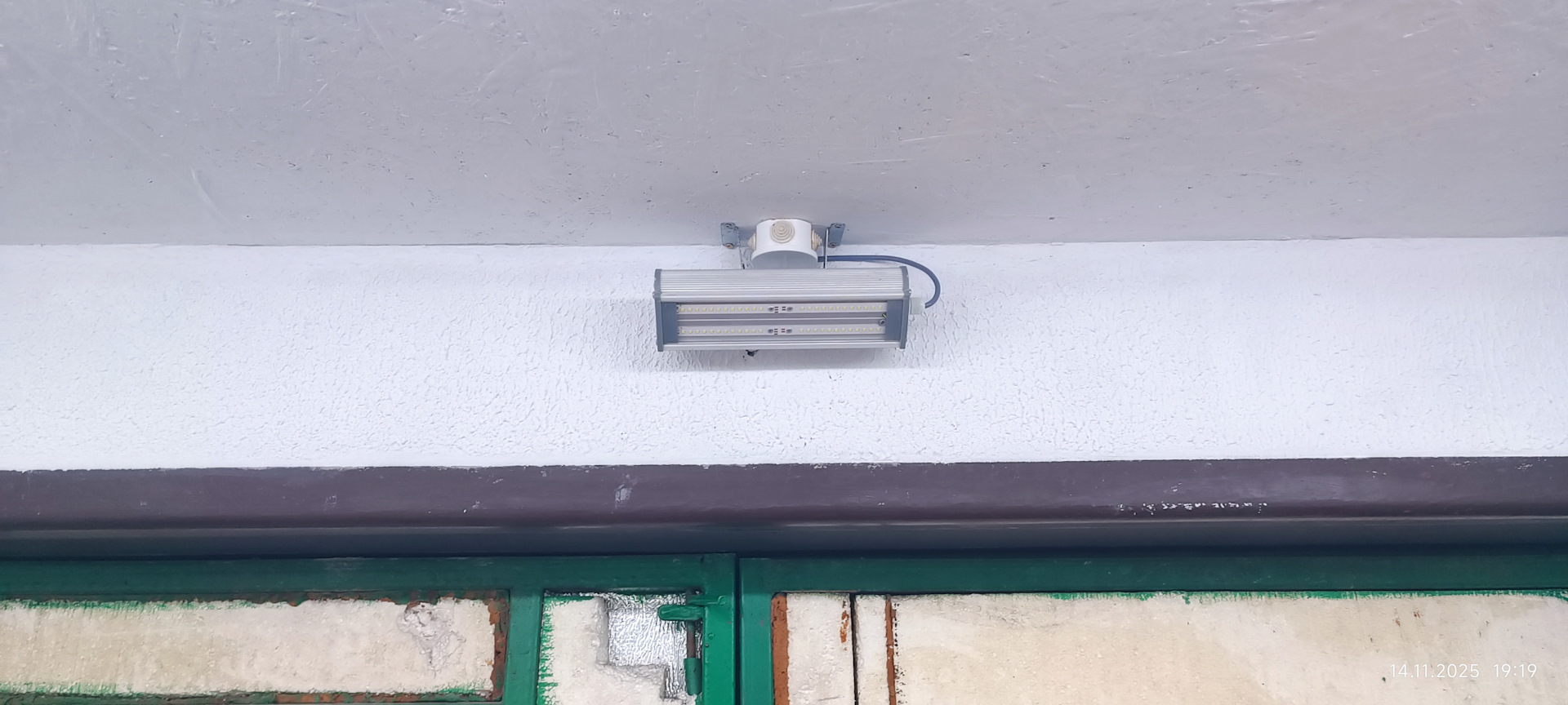

Устанавливаем освещение.

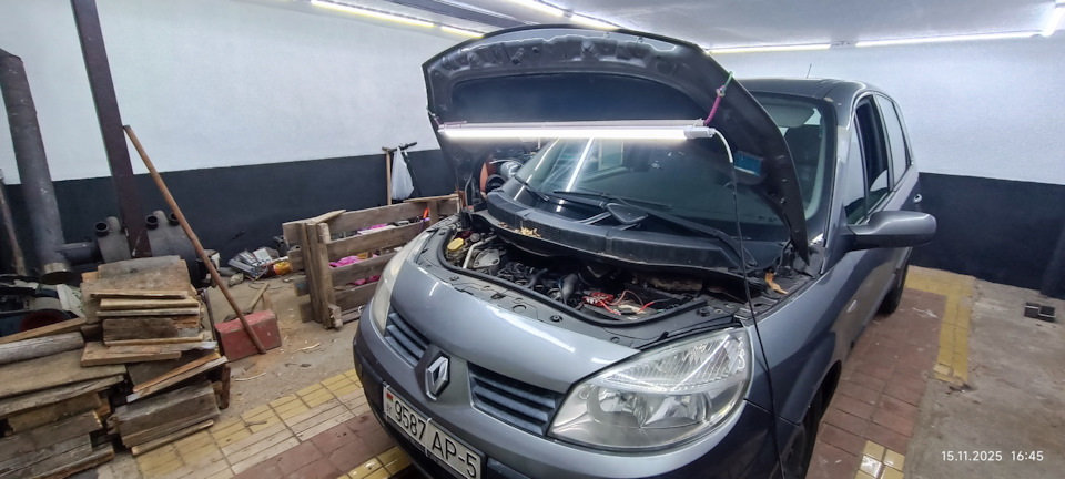

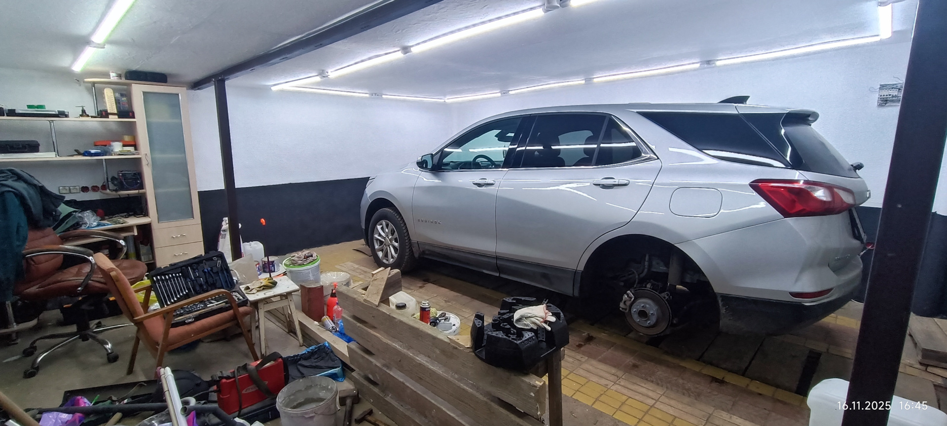

Первое целевое использование гаража.
Это моя машина. Заехала на диагностику подвески. Как показал осмотр, стук из-за шаровой опоры.

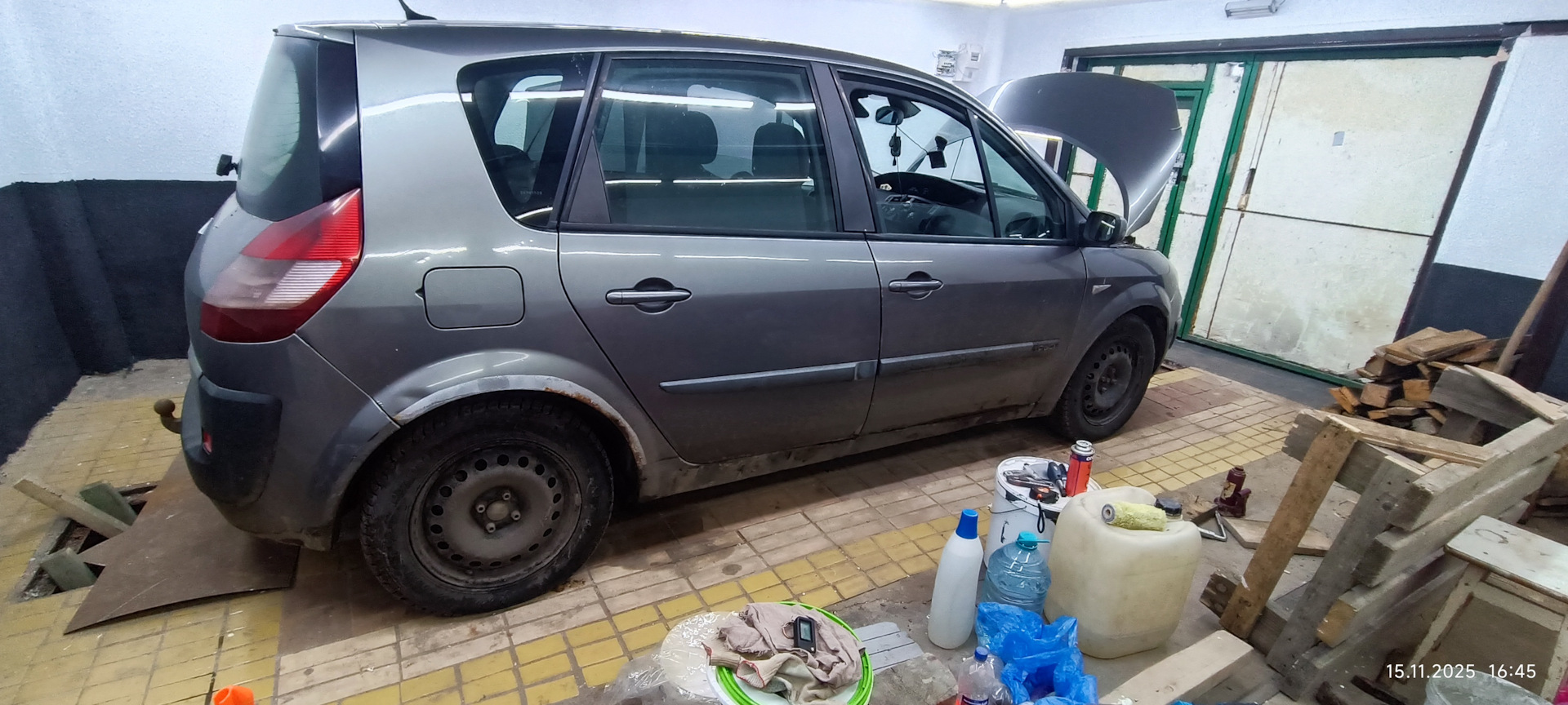

Второй клиент. Старая машина моего отца и по совместительству техничка.

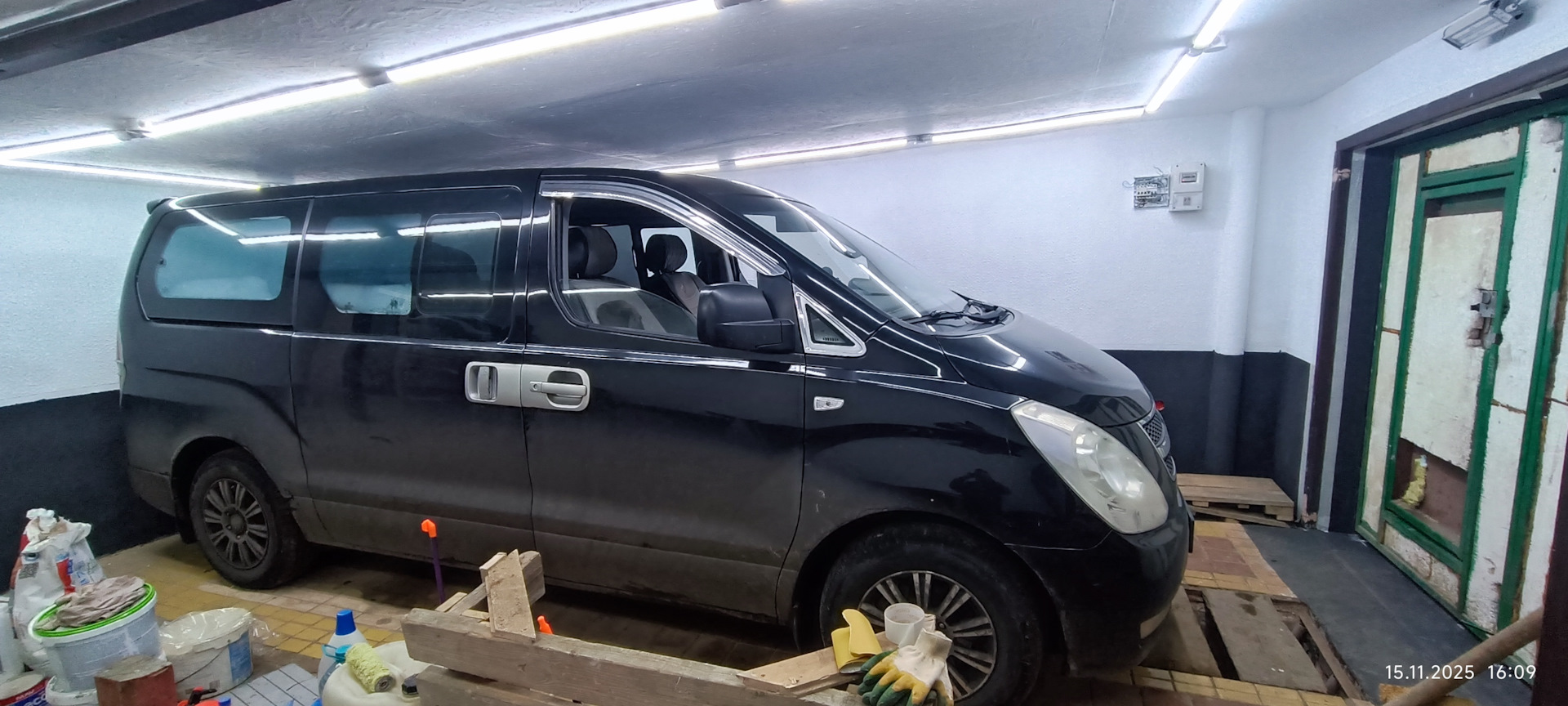

А это новая машина моего отца. Приехал в гости и пробил колесо.

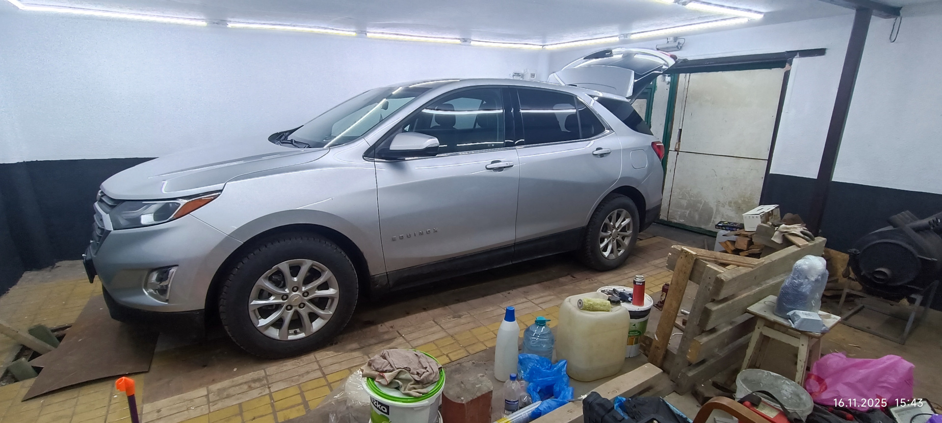

Подытожим. Хоть гараж еще и не доведен до того состояния, каким я хочу его видеть, но уже выручает. Ни разу не пожалел, что ввязался в эту авантюру. Потратил много сил, времени и денег. Все предыдущие статьи можно найти здесь, в сообществе или у меня на странице в личном блоге.
