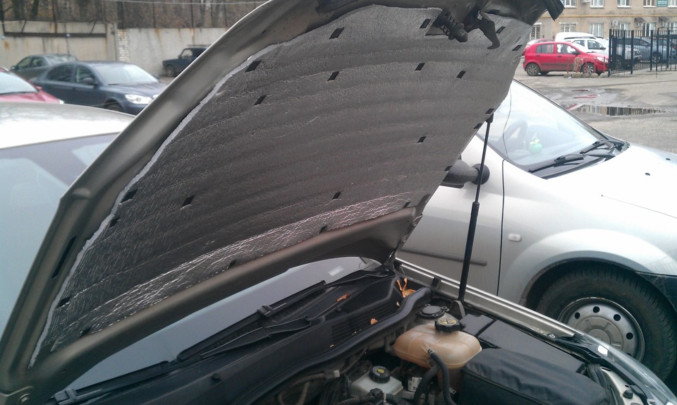

Решил к зиме утеплить капот. Точнее утеплитель у меня там был, но самоклеющийся, год с ним откатался, и фольгированая часть отвалилась. Решил сделать на клипсах, как штатный. Кстати, штатная изоляция стоит 6500 рублей. Думаю, что за кусок войлока это многовато. Были заказаны пистоны уплотнителя капота (1281350106), куплен утеплитель 5мм, с двусторонним фольгированием. Утеплитель большей толщины туда не поставить, ввиду того, что клипсы его держать не будут. Поскольку капот был проклеен виброшумоизоляцией, пришлось просить клубней, чтоб скинули фото расположения отверстий под пистоны. Отверстия проделал, вырезал прямоугольный кусок изоляции, закрепил его по центру, потом канцелярским ножом подогнал края, и получилось так.

Кто подскажет что за "накидка" на аккумуляторе ? )) Как она называется?
Термозащита акб
Спасибо). А она выполняет функцию чехла или работает как "грелка" от сети?
А что за утеплитель? Как называется?
