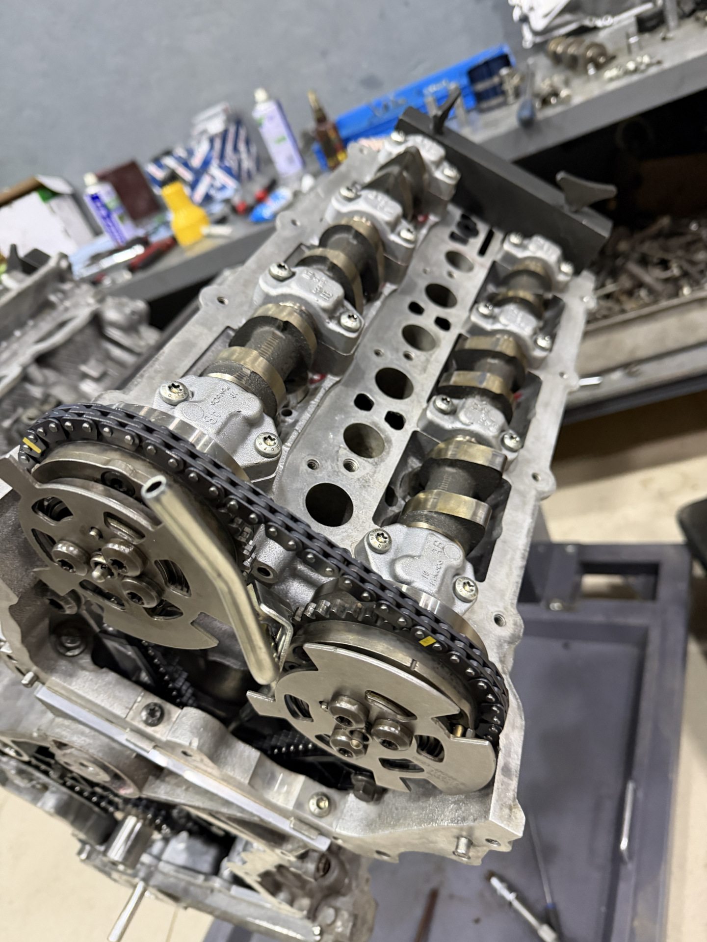

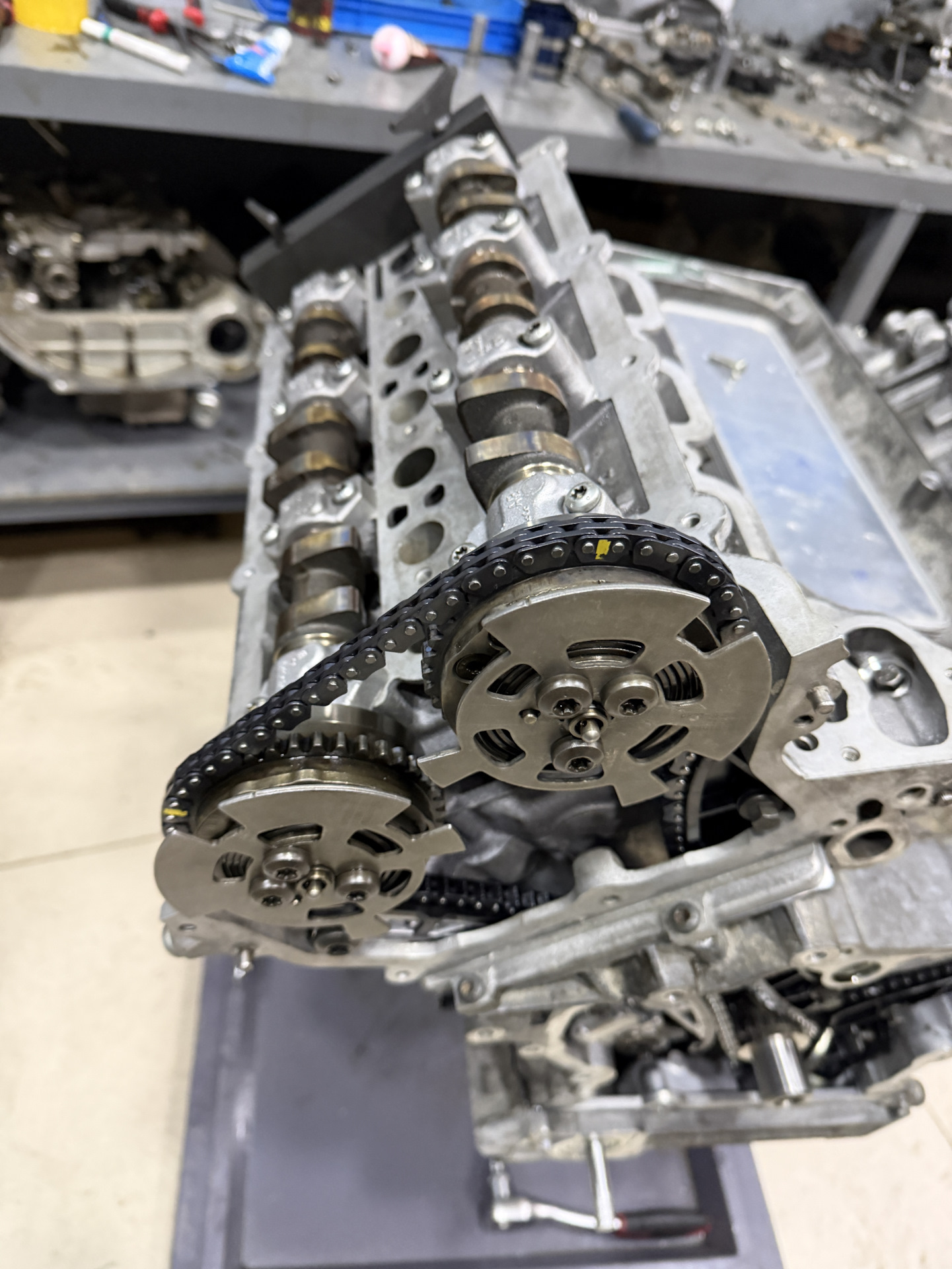

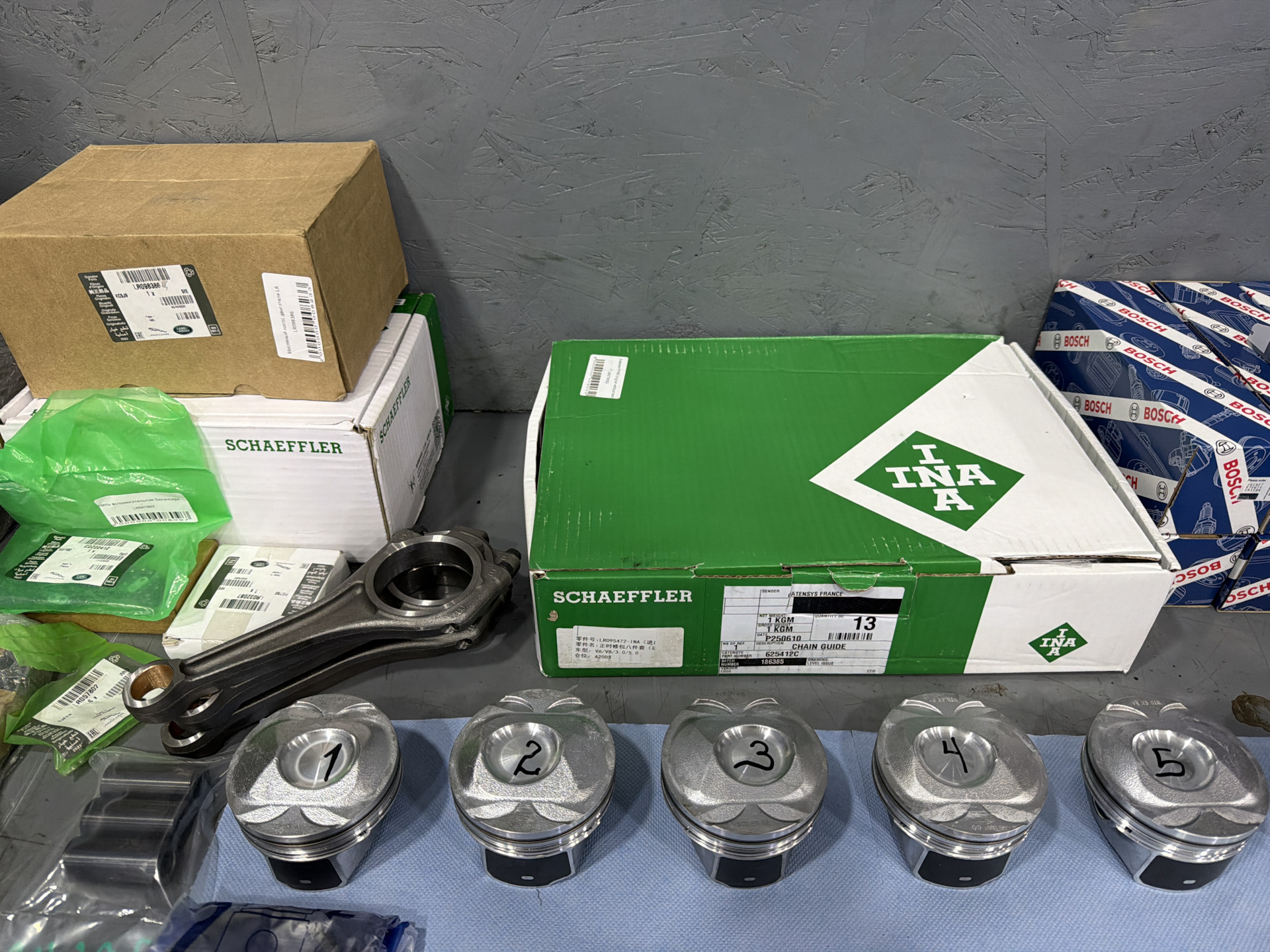

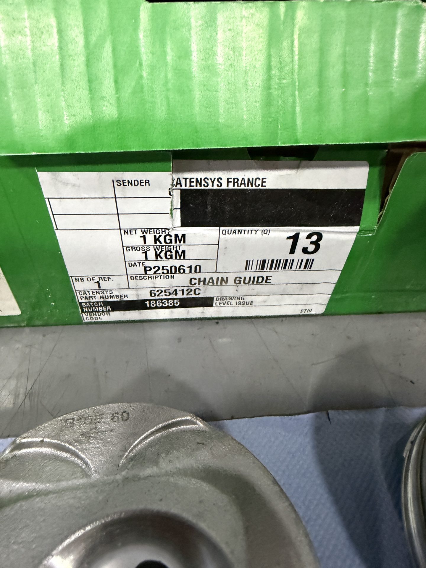

*INA EUROPE*

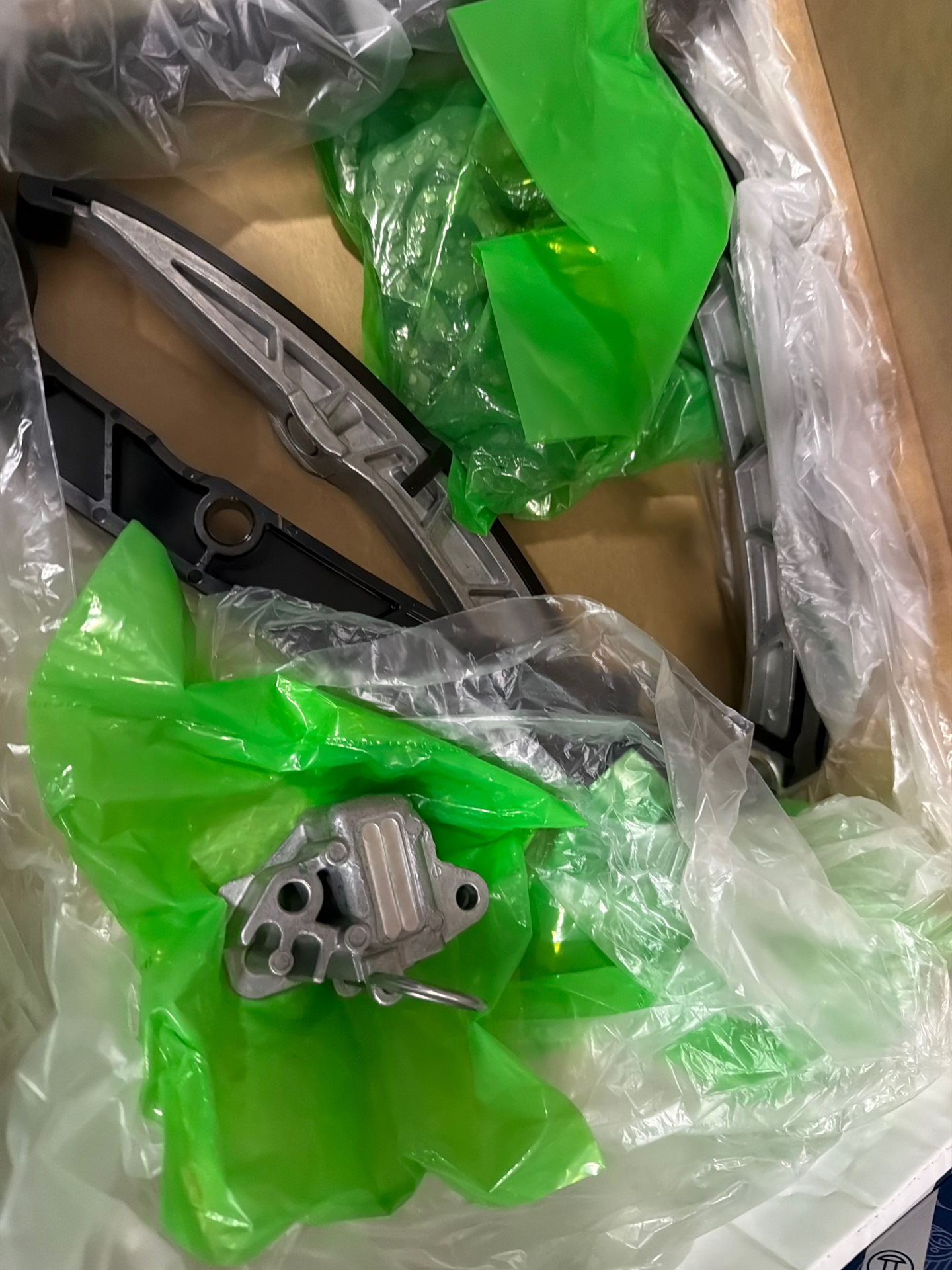

## 2) INA EUROPE — комплект перед установкой
На этом этапе показываю только то, что относится к предмету эксперимента: сам комплект.
Коробка и маркировки — общий вид упаковки и обозначений, чтобы было понятно, что это именно тот комплект из статьи.
Комплектация — детали в коробке — как они выглядят в комплекте перед установкой.

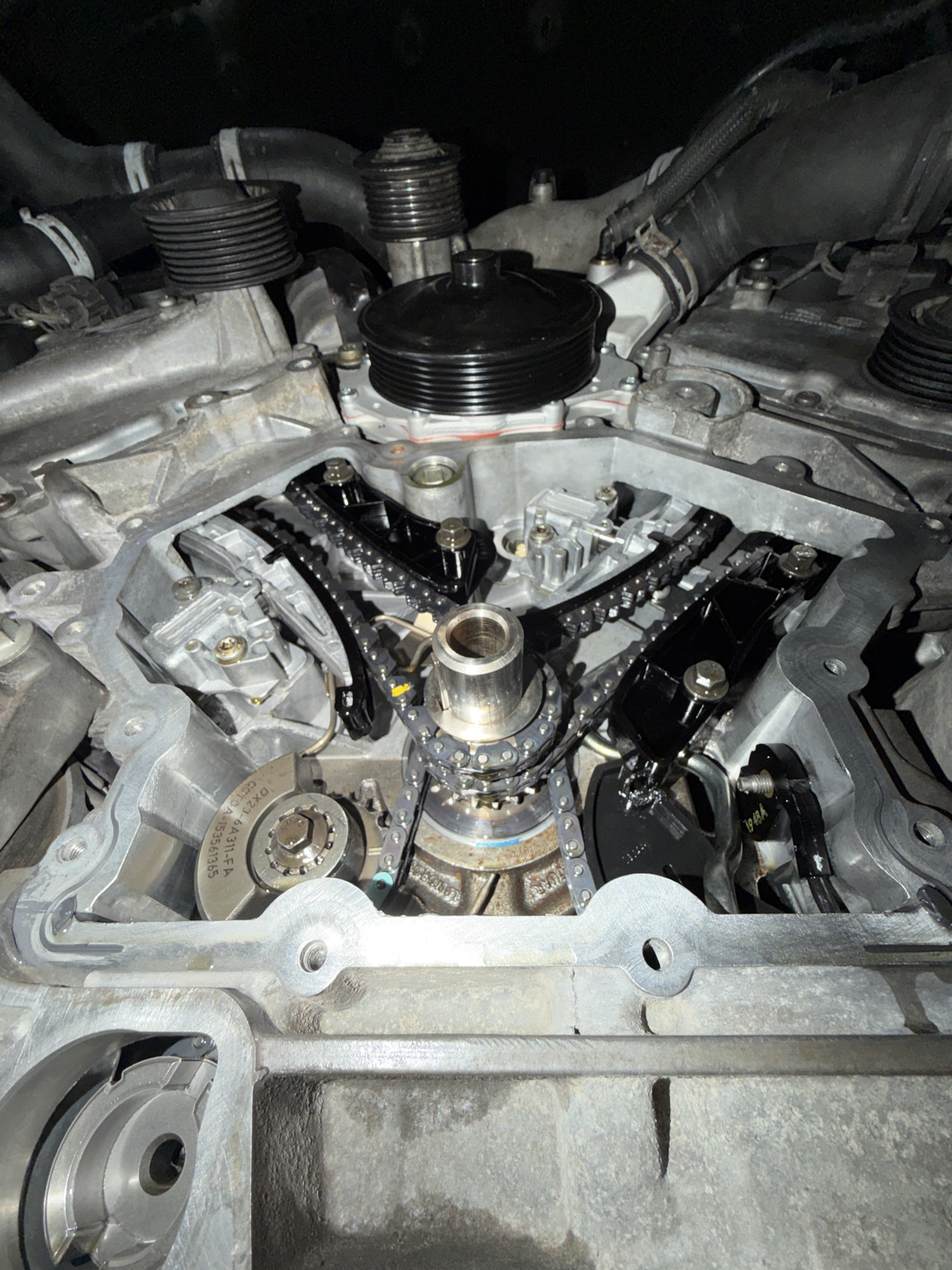

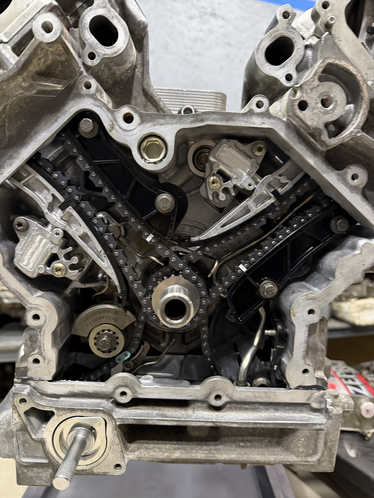

## 3) Установка INA EUROPE

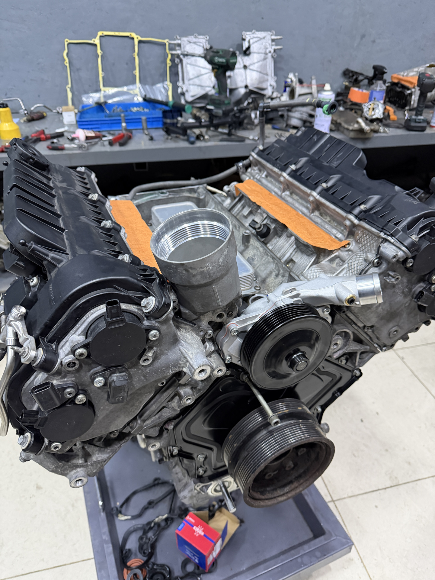

## 4) Сборка

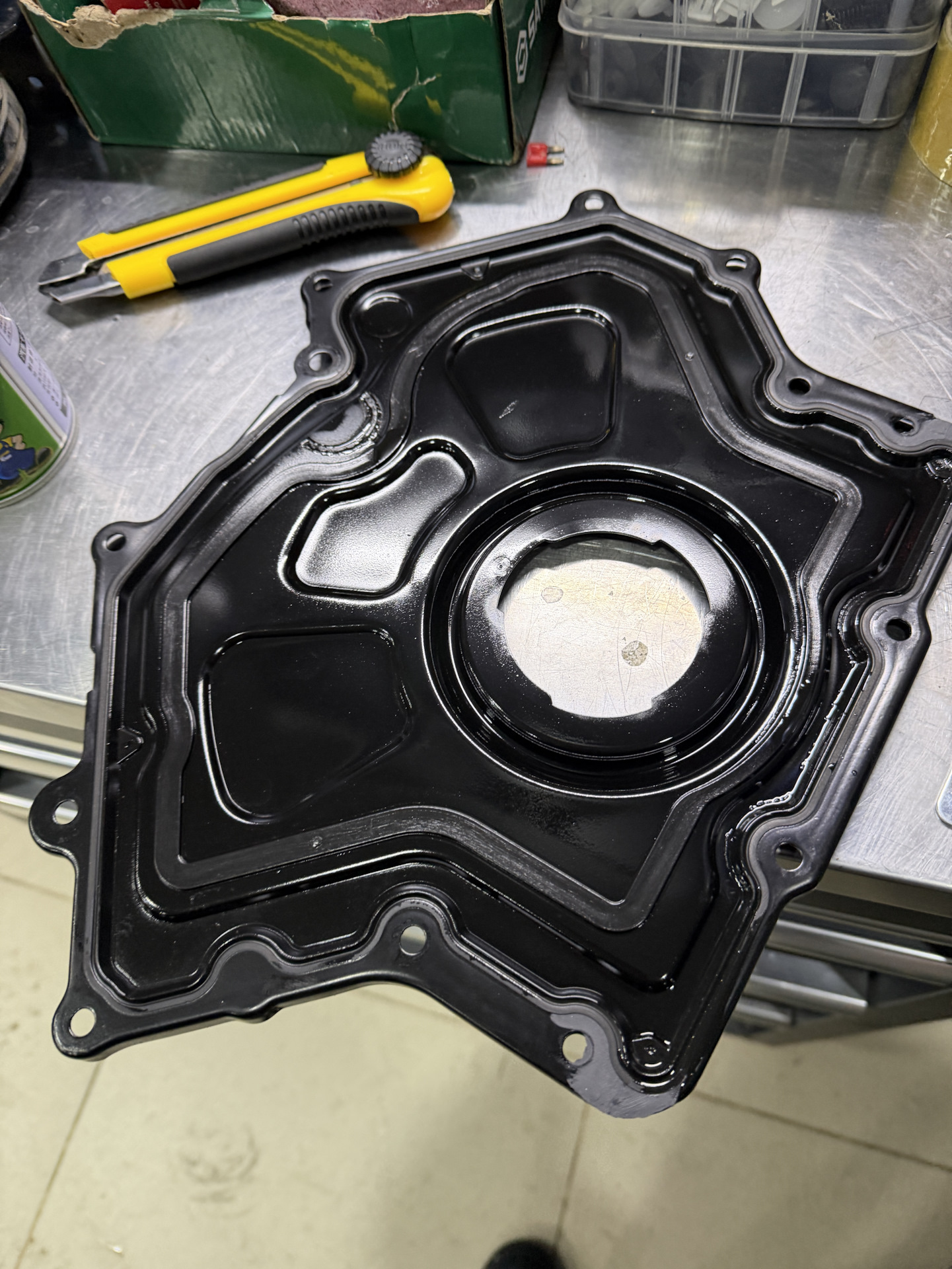

## 5) Первый запуск: казус с лобовой панелью и решение

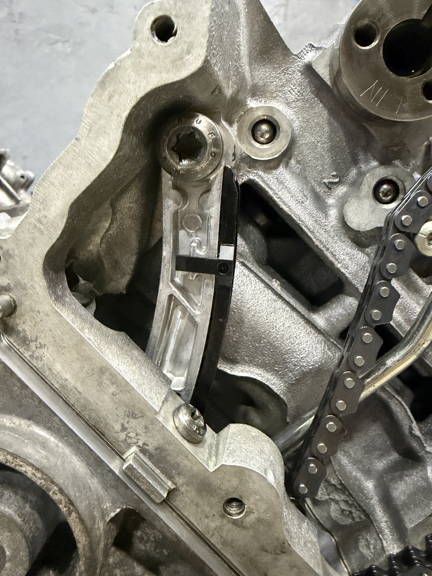

Первый запуск: был обнаружен подсос воздуха из-за лобового сальника. По факту причина — новая лобовая панель.
Как устранили:
* заменили панель на родную
* установили новый лобовой сальник
* дополнительно зафиксировали фото из лобовины, что INA EUROPE установлен
* после этого собрали и завели — всё ок
Автомобиль начнёт активно ездить после Нового года, поскольку он в процессе полной окраски. Поэтому в этом отчёте не будет видео — оно будет уже после НГ, когда появится реальная эксплуатация и можно будет продолжить наблюдения в динамике.
## 6) Промежуточный вывод
Промежуточная фиксация результата на текущей точке такая: комплект установлен, мотор собран, и первый запуск прошёл нормально.
