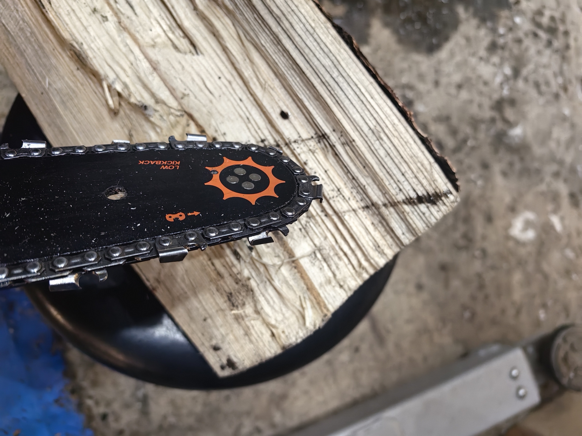

И так, поговорим о смазке цепи бензопилы.
Для самой цепи бензопилы требуется цепная смазка, она способствует смазыванию всех составляющих цепи и шины, не дает перегреваться. И очень важна.
Без смазки элементы бензопилы-могут прийти в негодность.
В процессе работы цепь и шина бензопилы-нагревается.
Смазка цепи бензопилы — обязательная процедура, использующая специальное адгезионное цепное масло, которое снижает трение, износ и перегрев, продлевая срок службы инструмента, при этом для автоматических систем достаточно доливать масло в бак, а ручная смазка требует нанесения на внутреннюю часть цепи, с проверкой через масляный след на бумаге или визуальный осмотр. Как обычно я проверяю, кладу листок бумаги или кусок дерева и даю средние обороты бензопилы, направляя шину за 5-7см от предмета. Если смазка идет отлично, если нет, надо разбираться, возможно поврежден шланг, или слетел, также бывает выходит из строя насос. Также необходимо смазывать в ручном режиме-звездочку шины, я использую литол или алгезионную смазку.
У меня с подачей масла все отлично. Работаем дальше. Спасибо всем кто дочитал до конца.
