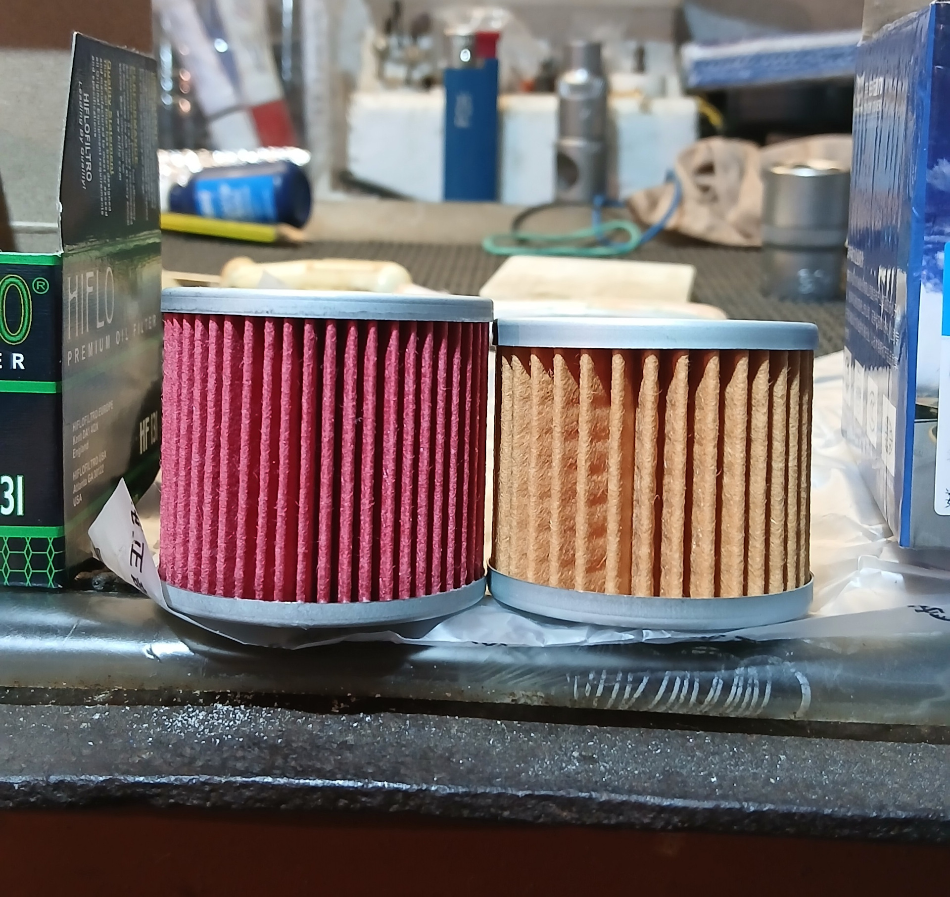

4. Закуплены масляные фильтра.
Пока они лежали по 270-300рэ на озоне.
Взял HILFO HF131, сразу 4 штуки, на сезон должно хватить (с учётом обкатки и частой смены), и на пробу для сравнения заказал некий «заводской» фильтр Zonsen Power 100104862, мол пригодный для NB300 (примерно та же цена, может чуть дороже был; январь 2026г.).
Всё оказалось не так сладко. При сравнении.
Бумага в обоих не вызывает вопросов, исполнение и ортогональность геометрии тоже. Усилие на клапан — одинаковое, не нащупал разницы.
Ннно, фильтр Zonsen Power 100104862 почти на 3мм короче HILFO HF131, — 37,7мм против 40,3мм.
Под установку — явно приоритет HILFO.
