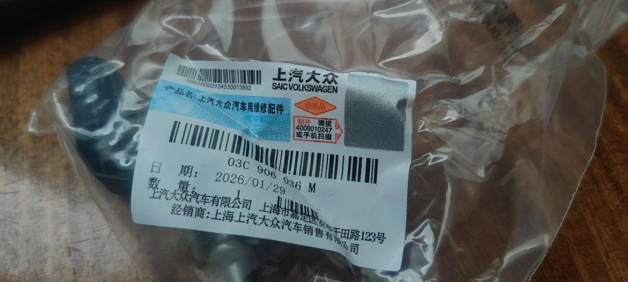

Комментарии 35

ну сразу скажу — SAIC — гавно!
Себе заказывал оригинал новой ревизии для gen2. Но хз паль не паль, надеюсь нет) а проверить не проверил на открытие. Но очень интересно
нужно сделать стенд для проверки форс и проверять не воздухом — маслом или антифризом
VLentjay
оригу проверял — тоже гавно
Да, не, масло держит хорошо у меня с ними. Но стенд было бы интересно
SPB360
можете пояснить почему именно?
почему форсунки масляные saic дерьмо ?
потому что давление не держат
