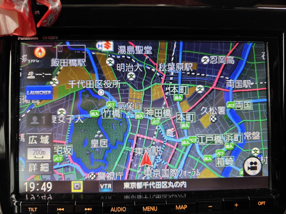

Спасибо большое! Suzuki Jimny 4 CN-RZ875 заработало со Strada!

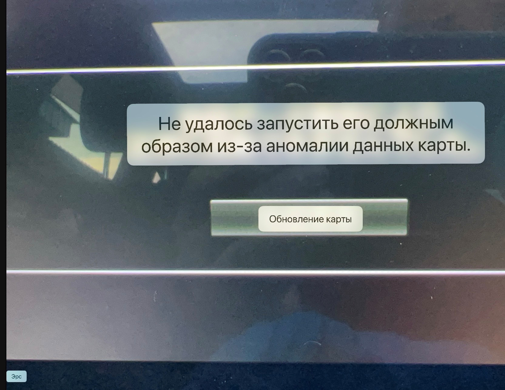

Здравствуйте, такая же проблема как у поста ниже, (((можете подсказать в чем может быть дело?
Привет!
Gathers vxu -245vzi выдает такое сообщение.
Что может быть? В Вашем списке магнитола есть!

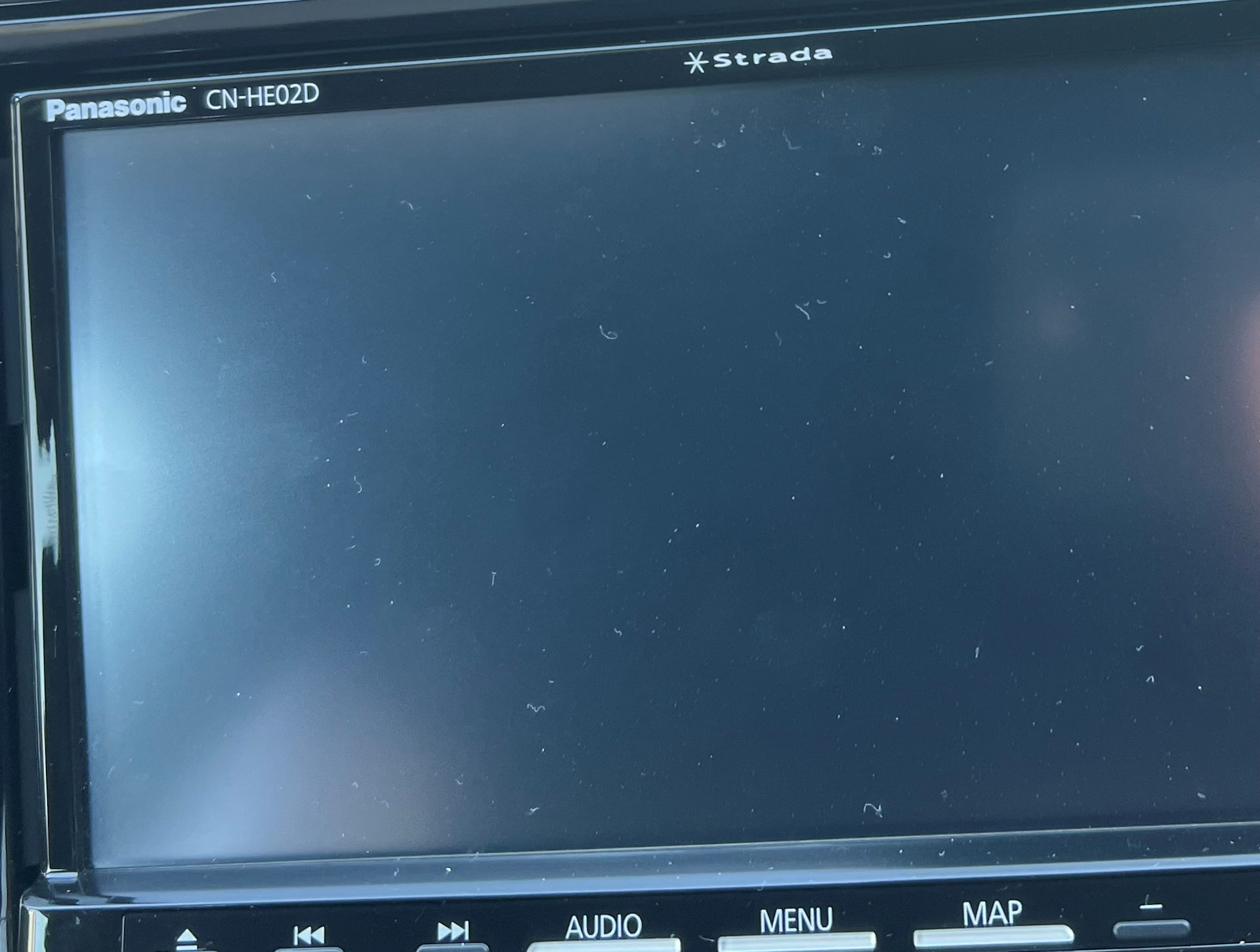

Здравствуйте, подскажите пожалуйста подойдет ли запись, для страда CN-HE02D, Honda Fit?

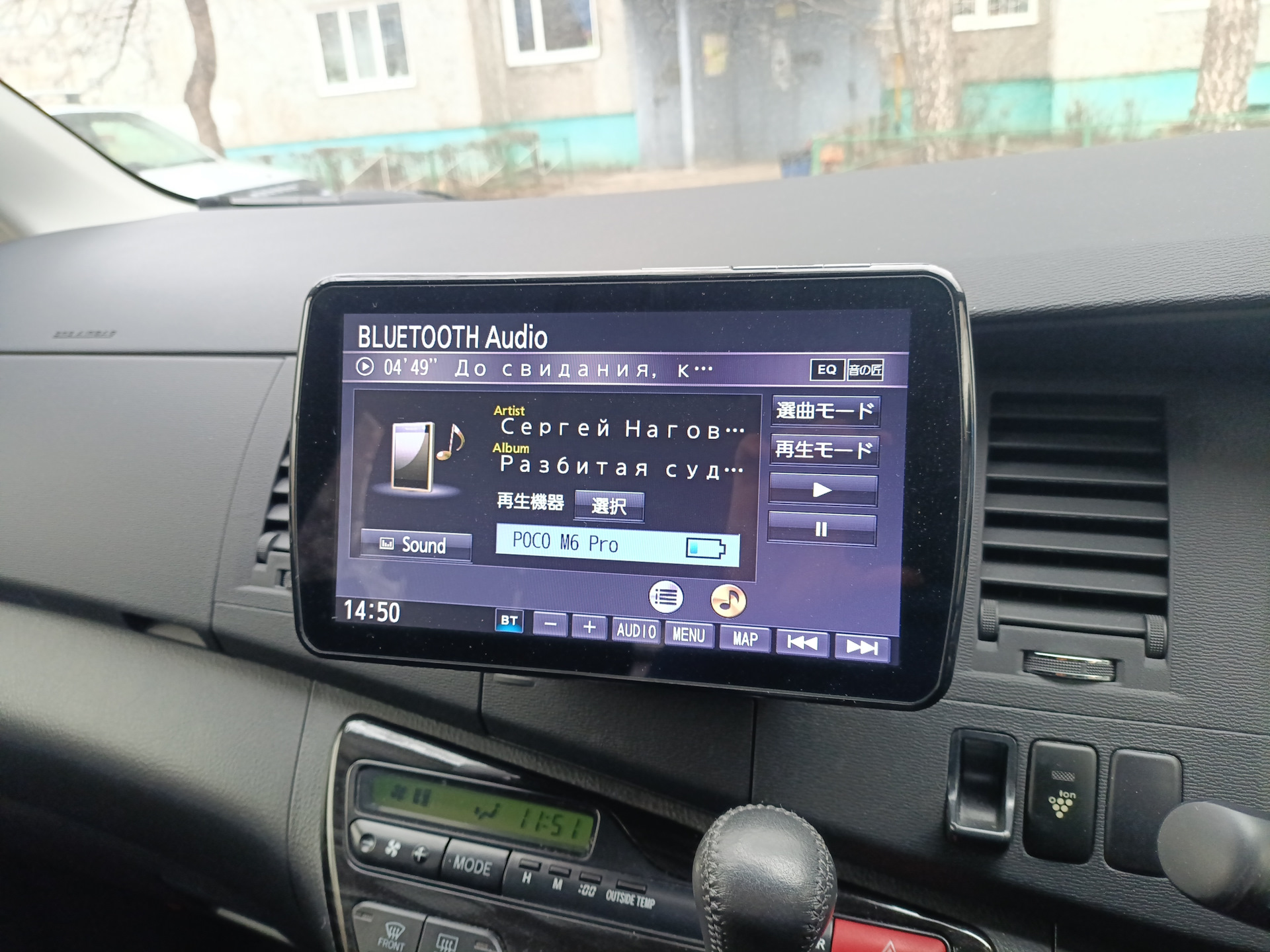

Дайхатсу Рокки, 21 год. Магнитола Panasonic NSZN-Y71D. Образ Strada. Всё работает. Спасибо автору. Изначально не получилось сделать образ, видимо флешка была сильно китайская. Приобрел флэшку АDATA, производства Кореи, всё прошло с первого раза.

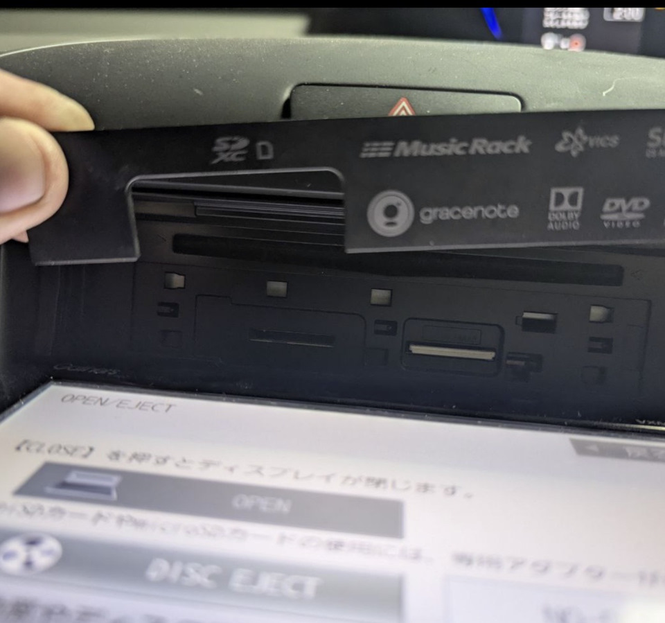

Здравствуйте .Пока в ожидании авто. Установлено ГУ Panasonik CN-HE01D. Так как в наше время получить авто и чтобы была установлена карта- шансов очень мало. Скажите пожалуйста, а ваш образ подойдет для данного ГУ? Инфу на данный экземпляр не нашел. Если вы владеете информацией на данное ГУ. Скажите пожалуйста что в ней есть интересного, карплей или андроид авто?
Если не ошибаюсь, то это первая итерация мафонов на Android. Там своя структура карт, образ не подойдет. AAuto и CP там нет.

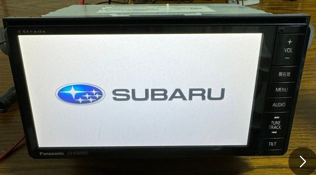

Здравствуйте, у меня магнитола panasonik strada CN-R300WD, гд
е можно взять sd карту, чтобы в дальнейшем скачать на неё файлы из архива? Я как понял надо покупать карту gathers? Просто на озоне их нет…

Сделал загрузочную карту для своего Панасоника, чтобы избавиться от заставки SUBARU, не помогло.видимо не в флешку вшита заставка, а в магнитолу 😭😭😭
Вот это проблема 🤣
Конечно проблема, почти год завожу своего Руми и наблюдаю вот это
1. У вас же мазда CX3
2. Для этого мамонта образ не подойдёт
3. Заставка хранится во внутренней флэш-памяти магнитолы
1. У меня так же мазда сх-3 только уже 2018 рестайл и цвет мокрый асфальт.тут фото с регистрации, не помню даже когда белую продал
А Руми зеленая у девушки, она считает что эта магнитола 5 лс крадет у машины своей принадлежностью к Субару
2.Заставка точно как то меняется, во Владе продают эти магнитолы и знают как заменить, но секрет не выдают, а магнитолы у них по завышенной цена.И да, легче тогда взять RE уже, а эту продать, только Субаристам
В некоторых магнитолах заставка меняется штатно. А в некоторых только через замену данных в NOR

VXM-205Ci попробовал — не подошли — просит обновить данные карты, а когда нажимаешь ОБНОВИТЬ — пишет что не получилось
Возможно у вас китайская SD-карта или не следовали инструкции. На 205 CVi было проверено лично — работает. Не думаю, что 205Ci чем-то отличается в плане типа карт.
Согласен — инструкцию не читал даже. Записал USB Image Tool -всё заработало на VXM-205Ci. Респект за проделанную работу

Panasonic CN-RZ875, все заработало. Спасибо большое.
Правда что с загрузочной картой, что без. Музыку только по BT слушал. Ну теперь чуть приятней, что лишних надписей нет. Спасибо!

Ее нужно вставлять в разьем, который закрыт крышечкой.
Который на виду он для музыки.
Комментарий удалён
Возможно вы не туда вставляете сд карту (Я изначально вставил в обычный слот СД, уже думал ну все, надо заказывать с Владивостока сд карту, а как оказалось там плашку можно снять и под ней еще один слот под СД карту и все заработало)
