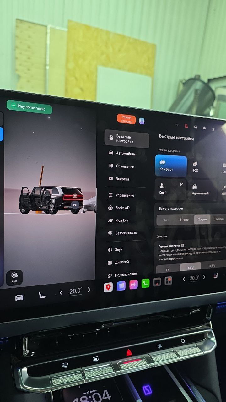

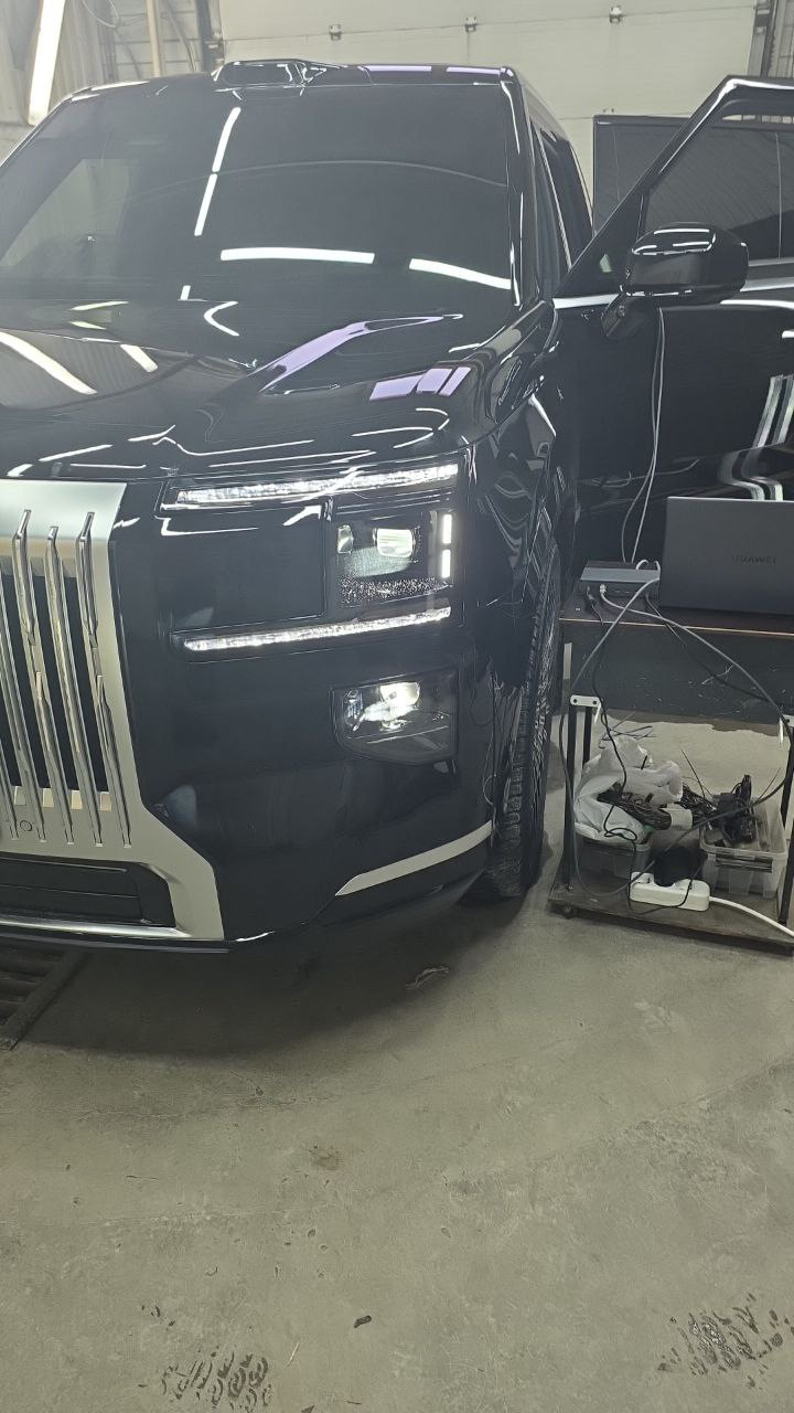

Обратился клиент по русификации и обновлению до последней версии автомобиля Zeekr 9x . Версия программного обеспечения при заезде была 7.0d. Отмыли автомобиль и поставили в цех. Подключил диагностику и понял что обновить не получится. Оригинальная диагностика подключается к автомобилю но при запуске рвет связь. После разговора с клиентом понял что автомобиль словил региональную блокировку. Ловким движением рук и использованием чудотворского инструмента был получен доступ к АДБ, блокировка была снята с автомобиля и обновление пошло . Спустя 6-7 часов автомобиль был обновлён до последней версии 7.1.1С. Очень долгая процедура по обновлению с рядом всяческих сюрпризов благо интернет был на высшем уровде. После обновления опять вернулся к чудотворному инструменту и выполнил перевод на русский язык щитка приборов а затем главный монитор и мультимедиа задних пассажиров. Установив и настроив приложения группы Яндекс я перешёл к настройке системы и записи второго ключа . Сделал настройку погоды часового пояса и настроил виджеты на экранах под приложения Яндекс группы. О чудо теперь автомобиль который стоит не много не мало более 10млн рублей начал показывать правильное время и правильную погоду а самое главное теперь все на русском. В итоге клиент получил полное обновление системы и самую лучшую локализацию. Кстати если сделать русификацию не правильно то вы получаете автомобиль который в дальнейшем не возможно будет обновить . В нашем же случае клиент получил готовый продукт с технической онлайн поддержкой. Все нововведения в локализации наш чудотворец умеет устанавливать онлайн.
