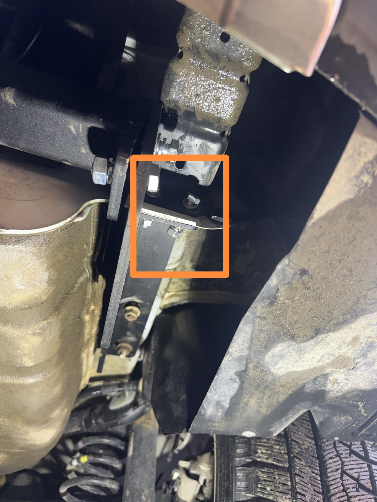

Периодически нужен фаркоп, и я озадачился его покупкой.
Цены на фаркопы 🙉, Авито 13500р за б/у новый самый дешевый 19300р не бюджетно. Начал сравнивать посадочные места с одно платфорниками 408 С4 307 308 308SW, посадочные размеры совпадают с 308 хетчбэк .
Цена его на Озоне 7200р AvtorS PE02
Он отличается только крюком с шаром его длина меньше, его тоже отдельно заказывает на озоне .
Экономия в два раза.
Временно поставил б/у крюк.

У вас вот в этом месте гайки приварены были или как? И если да, то как удаляли их?
Легко отламываются рожковым ключом.
В смысле?
