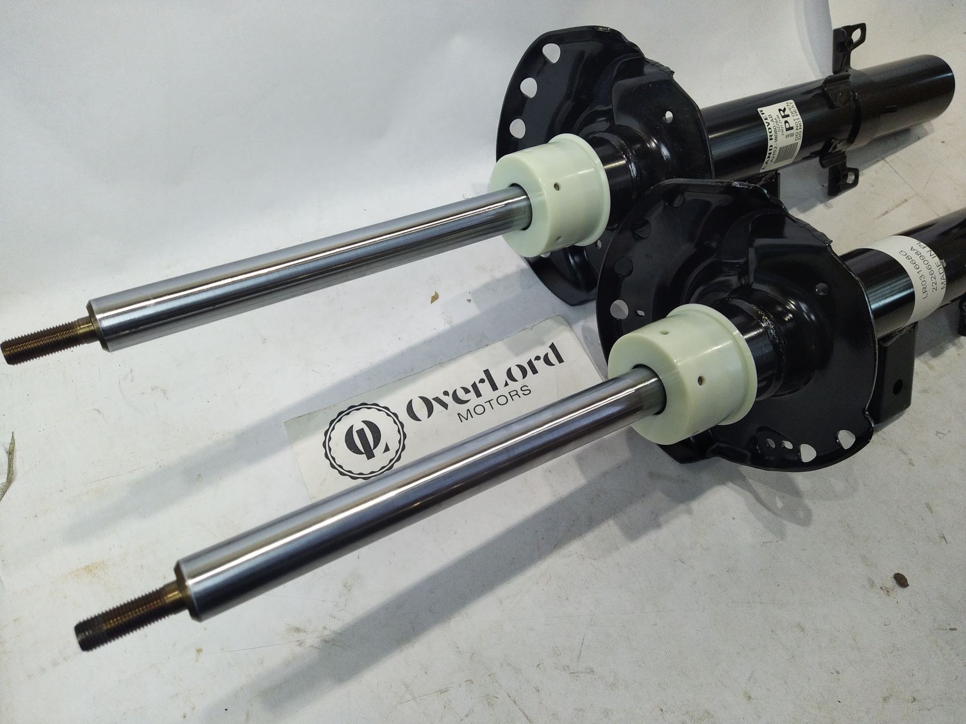

Но вернёмся к исходной теме — амортизаторам для Land Rover Freelander 2. Для сравнительного анализа были взяты оригинальные амортизаторы LR031667 и LR031668, любезно предоставленные компанией АвтоМ, известным прямым поставщиком настоящих оригинальных запчастей.

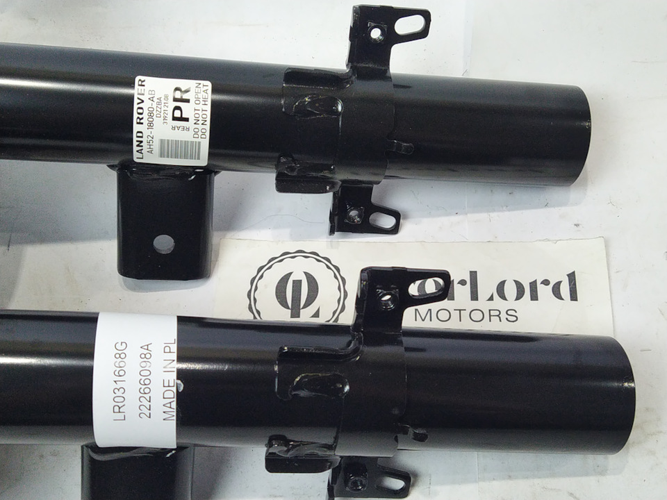

На фотографиях хорошо заметны защитные маркировки, но главное — страна происхождения Польша. Даже на этикетке формата 2023 года всё равно — Польша.
Сравнение проводилось с OEM амортизаторами BWI LR031667G и LR031668G от британского упаковщика Eurospare.
И, наконец совсем неприметные мелочи крупным планом:
Подводя итог всему вышесказанному — оригинальные и OEM амортизаторы всё так же производятся в Польше, но никак не в Китае. Поэтому смело посылайте шаромыжников, пытающихся вам втюхать "оригинальные" китайские амортизаторы BWI.
