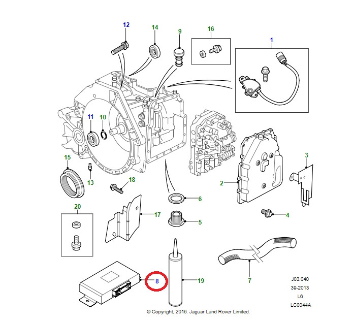

Ну, двигателя — ДА, могу понять, но что касается автомата: или я что-то не понимаю, или вас жестоко развели тюнингеры, но насколько мне известно, KV6 с АКПП Jatco не имеет электронного блока управления коробкой. Т.е. управление переключением передач происходит только гидравлически, без электроники. Соответственно, новую прошивку коробки там просто некуда загонять )))

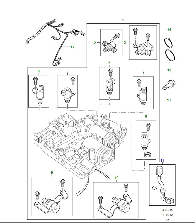

Разводить меня некому — я сам в сервисе тружусь и сам себя же видимо и развёл. АКПП Jatco на Land Rover Freelander и на Rover 75 — с электронным управлением и соленоидами. Ну это так, чисто для справки. И еще картинку в придачу.

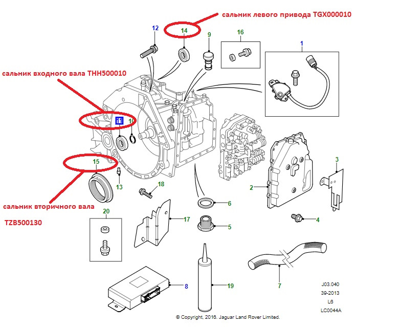

Добрый день, случайно не подскажете, как на эту самую коробку найти сальник вторичного вала? Тот самый, что между АКПП и раздаткой… Перерыл все каталоги, в т.ч. тот, из которого вы фото присылали — там АКПП не детализируется, детализация весьма кастрированная, типа как на этих картинках… Может по каталогам других авто, где ставилась эта АКПП, нужно искать детали?
Всё на картинке
Картинку эту видел, но видать не дошло — что к чему 😁 Огромное спасибо! А ещё, не подскажете, где взять обновления прошивки акпп?
