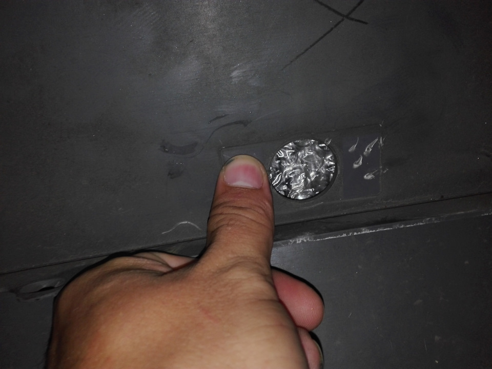

По многочисленным просьбам драйвовчан, выкладываю фото установки ориг-го переднего и заднего парктроника.
Для установки необходима фреза, для прорезки отверстий под датчики парктроника, герметик полиуретановый, андапочник, отвертка Т20 и Т25, трещетка с головкой на 10, стяжки (для крепления проводки), 3М эластичная и тканевая изоленты, ну и конечно же проволка (для потаскивания проводов от стороны приборки в моторный отсек). Эти провода, я протаскиваю на стороне водителя, над педальным узлом, рядом с основной проводкой.
Фотографий процесса мало, т.к. всю процедуру установки делаю сам, так что извините, забыл сфоткать результат спереди авто…

Не подскажете у меня штатно стоит парктроник купил бампер от рс, а на нем почему то слишком большие дырки, как быть?
Надо ставить старые крепления парктроника и новые ориг.датчики с двумя ориг. уплотнительными резинками

Отличная работа, молодец. Скажи, если мне криво руки ОДЫ поставили нештатный парктроник, вместо них можно штатные датчики воткнуть, или по диаметру не подойдут?
Спасибо за отзыв, насчет твоих датчиков — надо посмотреть диаметр отверстий, т.к. новые ориг. датчики идут 18 мм, а старого образца (как у меня на авто) 26 мм.
У меня осталась коробка от парктроника, фреза, которой бампер сверлили 18,8 мм. Больше чем новые оригинал? Там ровно 18?
Да, либо 18 либо с ориг.кольцами как у меня 26 мм.
Фигово, тогда вариант: просто купить оригинальный карандаш в цвет и покрасить парктроники(((
Мне очень хотелось сами датчики оригинальные поставить
Тогда твой последний вариант или снять датчики и покрасить ориг. краской с лаком за 200 грн.
