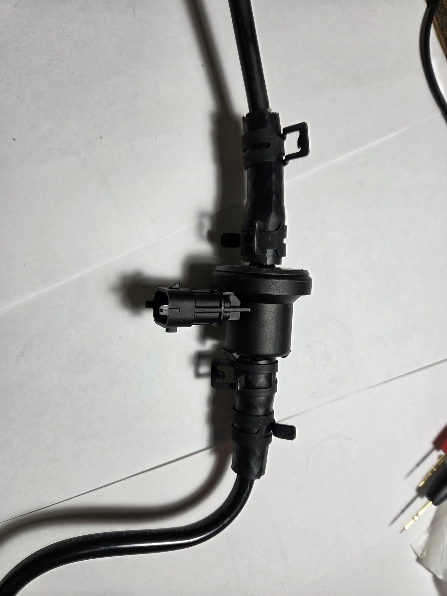

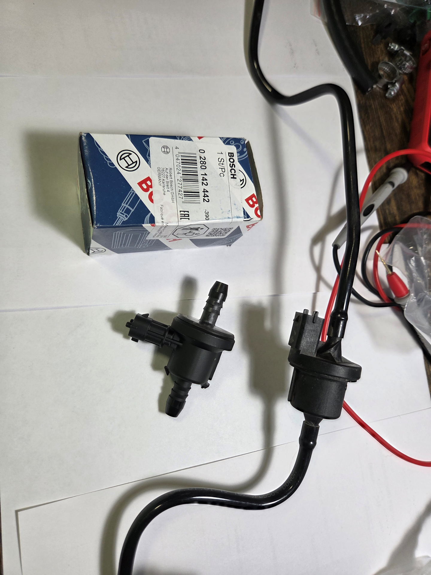

Решил заменить клапан, так как машина плохо разгонялась, не всегда заводилась на горячую без нажатия на педаль акселератора.

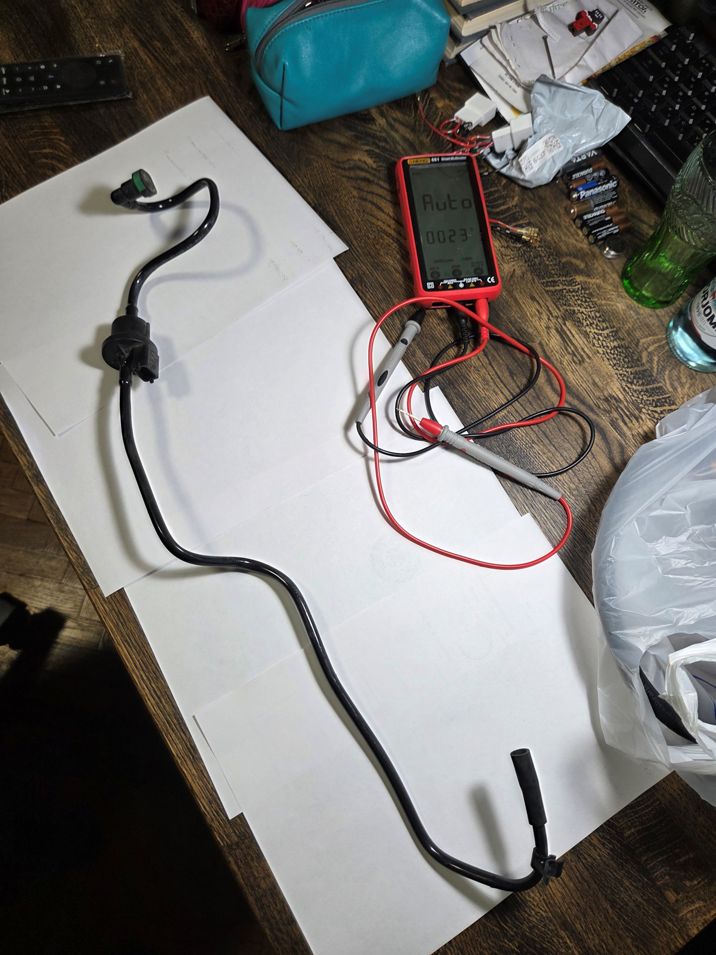

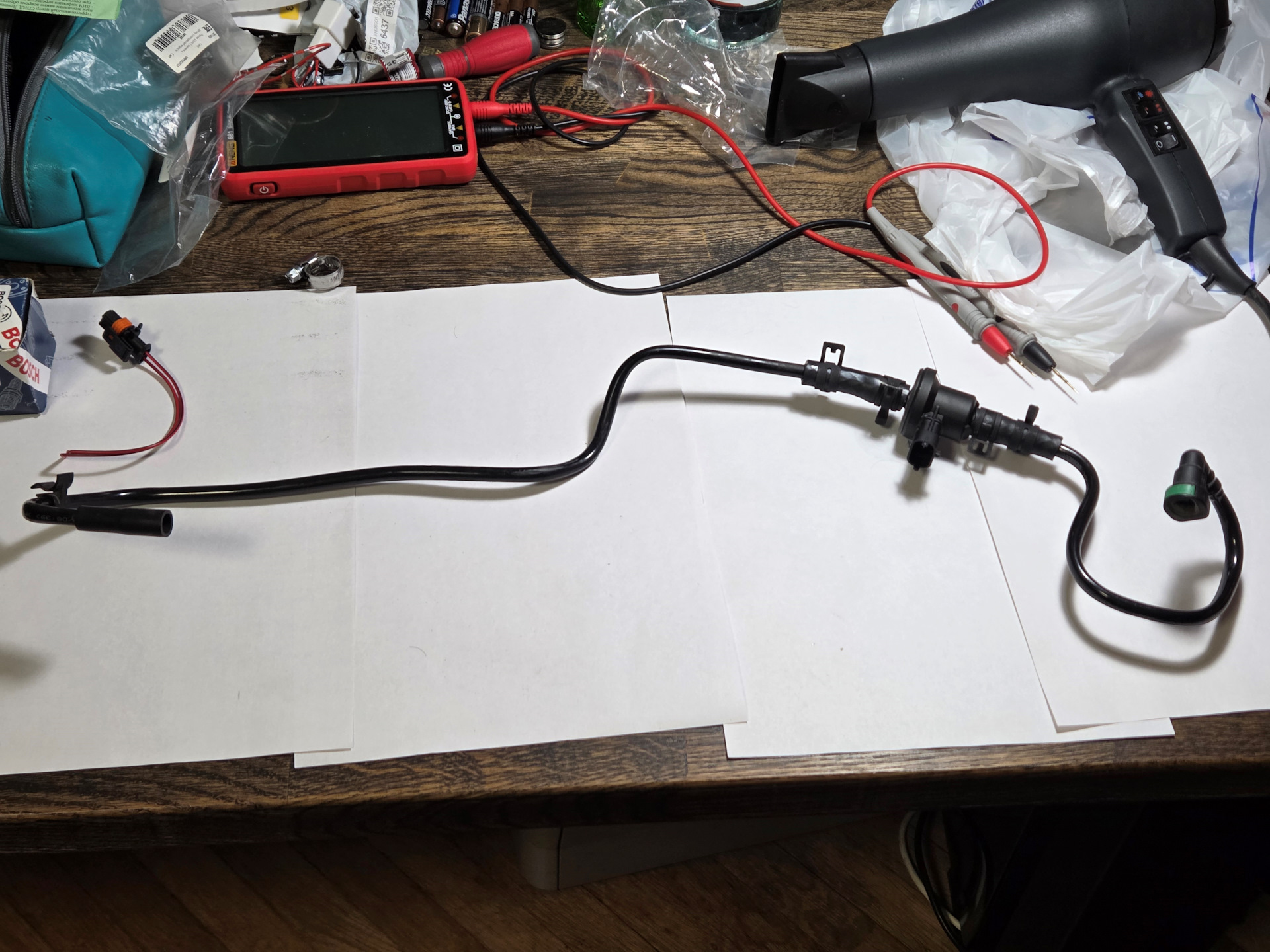

Померил сопротивление на клапане:
— на холодную 35 Ом
— на горячую 37.5 Ом
Поизучав много форумов понял, что в допуске до 30 Ом.
В итоге был куплен клапан адсорбера от Opel Zafira Bosch 0 280 142 442, выбор пал именно на него, так как он ставиться без доработки проводов разьема (удлинять ничего не надо); топливный шланг GATES FL8X15 и четыре зажимных хомута (нормовские ставить не стал, что бы не было похоже на сильный колхоз).
На новом клапане сопротивление 15.7 Ом.
В итоге все собрал, поставил
Машина как только родилась — появилась нормальная тяга при разгоне.
