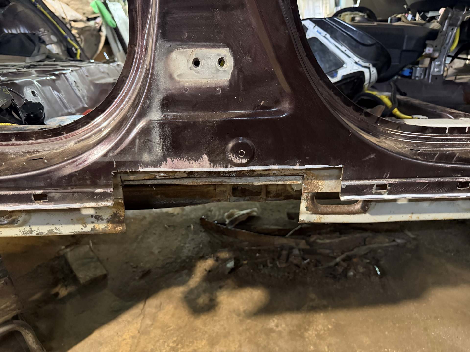

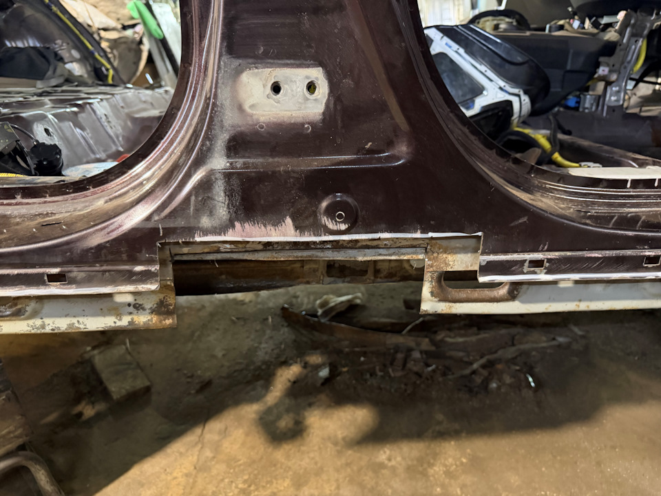

Исходно автомобиль заехал на замену левого и правого порогов. "Мяса" достаточно, но не сказать, что ужасный ужас. Единственный нюанс — по правой стороне было ДТП и после вскрытия, естественно, выяснилось, что там где произошло нарушение заводских покрытий и вмешательство людей — коррозия разыгралась более смело.
Внутренние слои порога и стойки были усилены и восстановлены. Напомню, что это изначально НЕ реставрационный проект, поэтому соответствующий ценник и задача делать всё "в завод" не ставились. Внутри всё должно быть хорошо, крепко и сопровождаться гарантией 18 месяцев. А красота — на второй план.

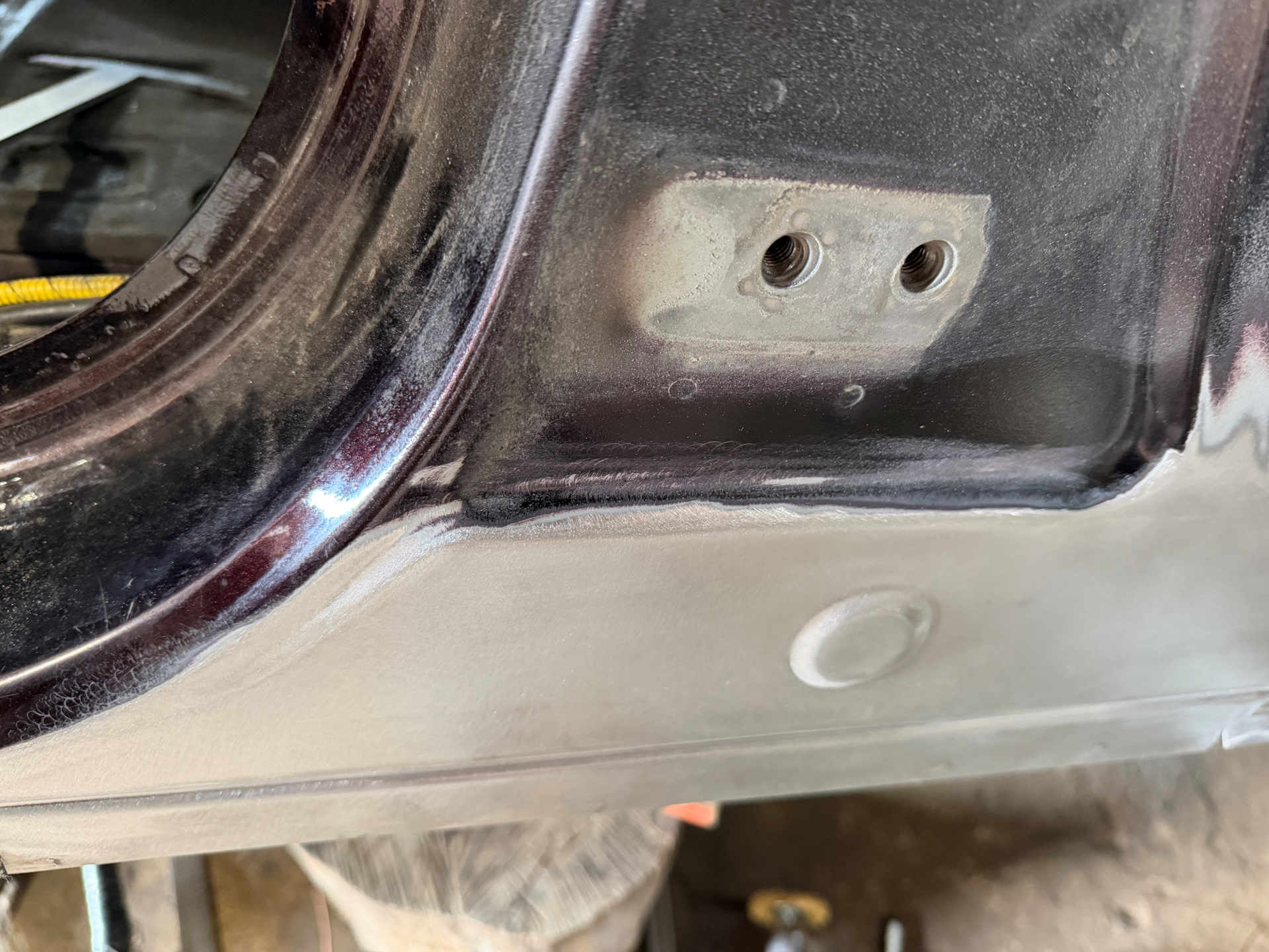

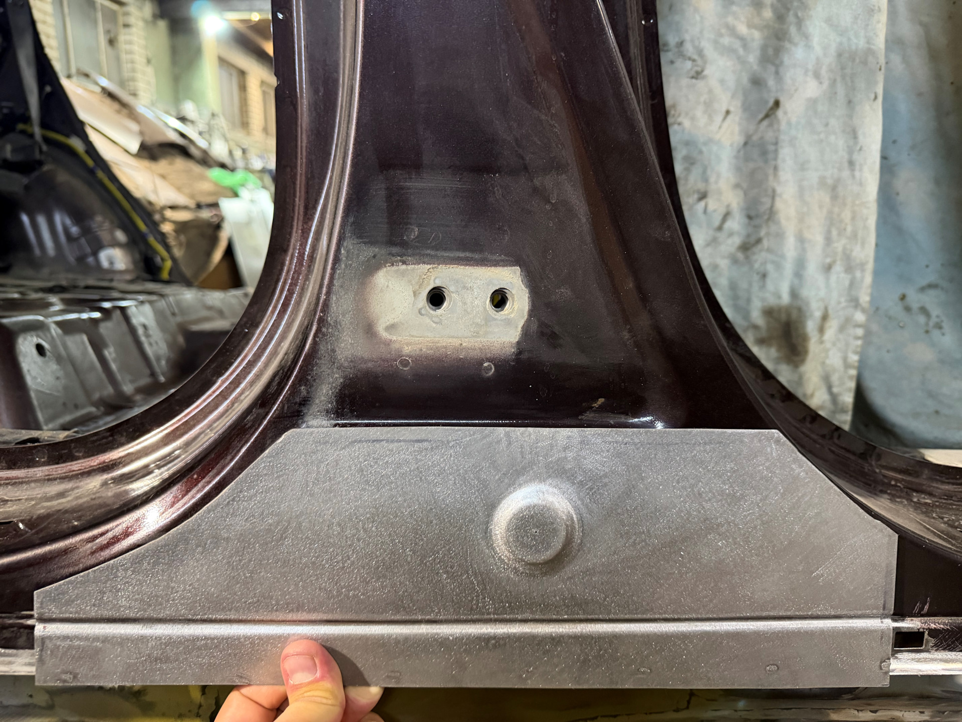

Сначала, планировалось вырезать меньший сегмент внешней стенки центральной стойки, повторить рельеф и вварить небольшую ремонтную планку. Но по ходу работ этот план был пересмотрен. Во-первых, внутри на стенке обнаружилась достаточно глубокая коррозия. Она ещё не пробилась наружу, но уже уверенно присутствовала на поверхности "выше вотерлинии". Во-вторых, место вварки вызывало у нас сомнения. Рядом пластиковый порог, выше площадка для упора передней правой двери — это всё постоянные удары, трения и нагрузки на участок. Мы посчитали, что вероятность деформации или перетирания будет высокой и несмотря на то, что эти работы не входили в прайс — решили изготовить полноценную ремонтную панель стойки и:
1. Определить форму сегмента т.о., чтобы обеспечить сопоставимую с заводом жёсткость

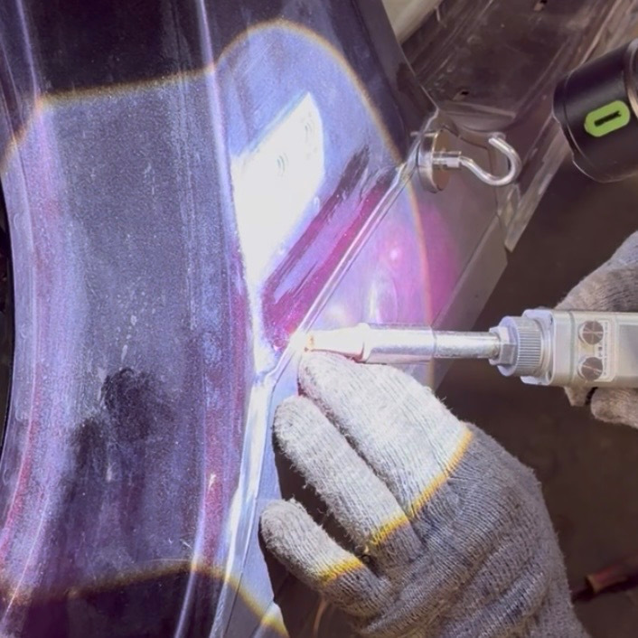

2. Вварить сегмент лазером и обойтись без шпаклёвки ввариваясь по канту выштамповок стойки
3. Минимизировать риски трещин и отслоения ЛКП на этом нагруженном участке

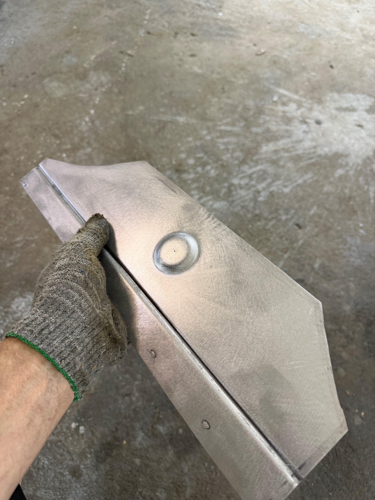

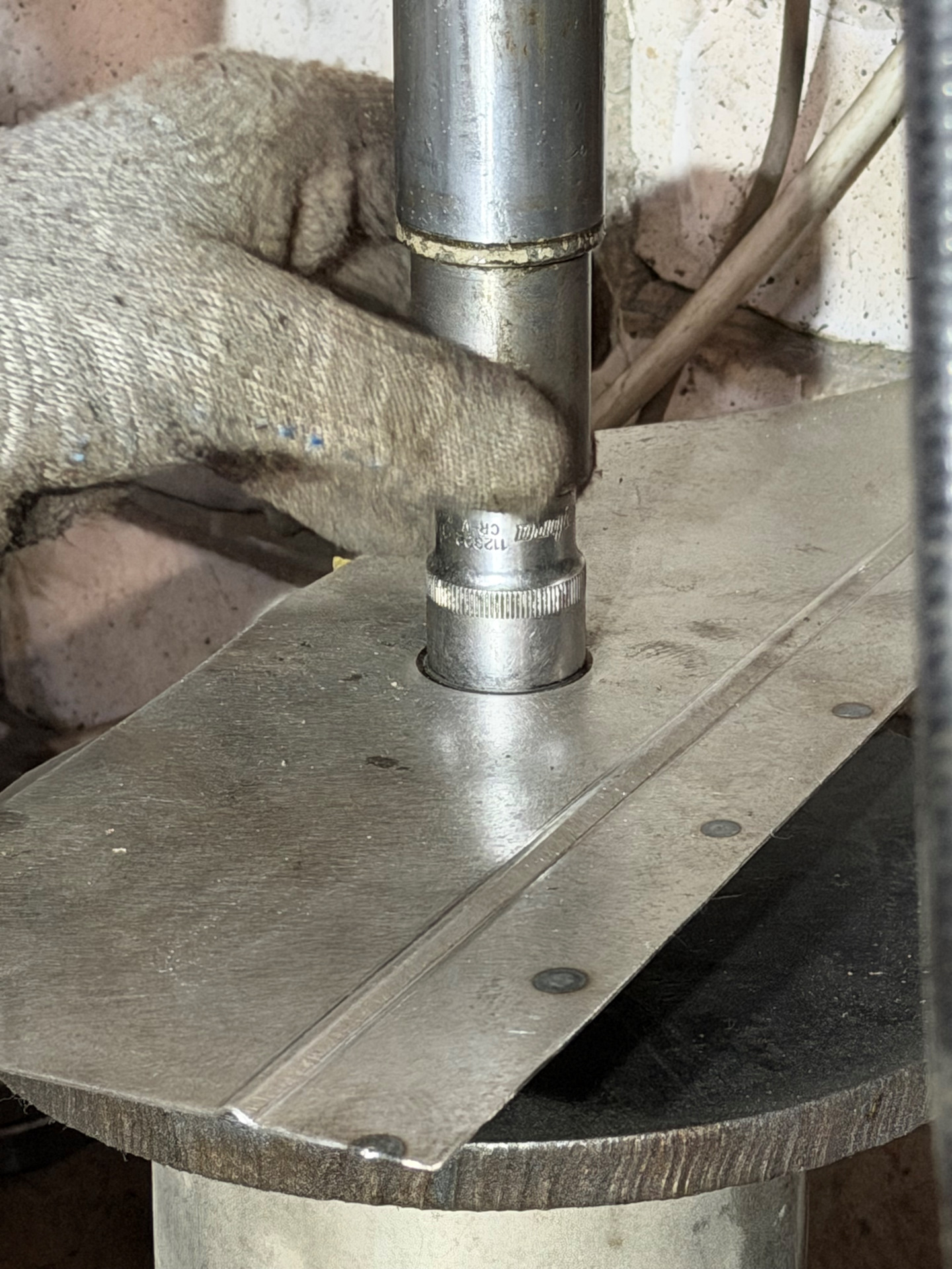

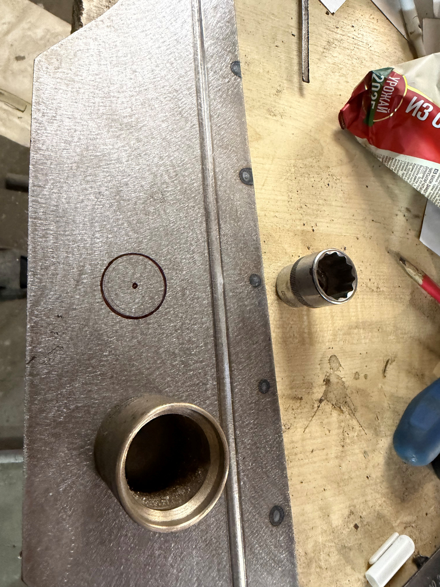

Борозда под пластиковую накладку порога была изготовлена на станке с использованием специальной матрицы. Чтобы исключить прогибание заготовки и соблюсти точность линии борозды к заготовке была наварена жёсткая направляющая. У нас есть большое количество различных матриц, а если возникает новый "рельеф", то мы изготавливаем и добавляем в коллекцию новую оснастку.

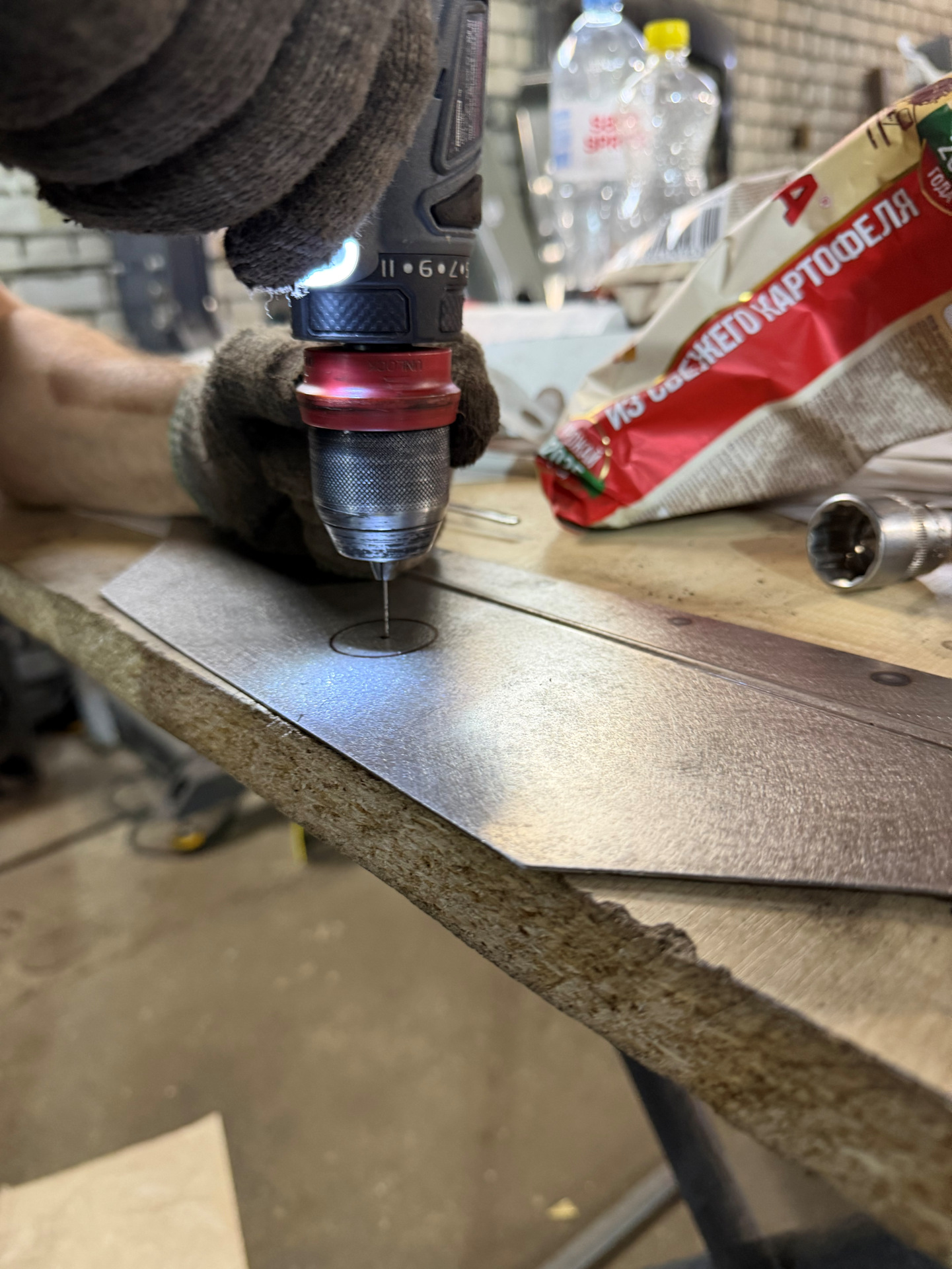

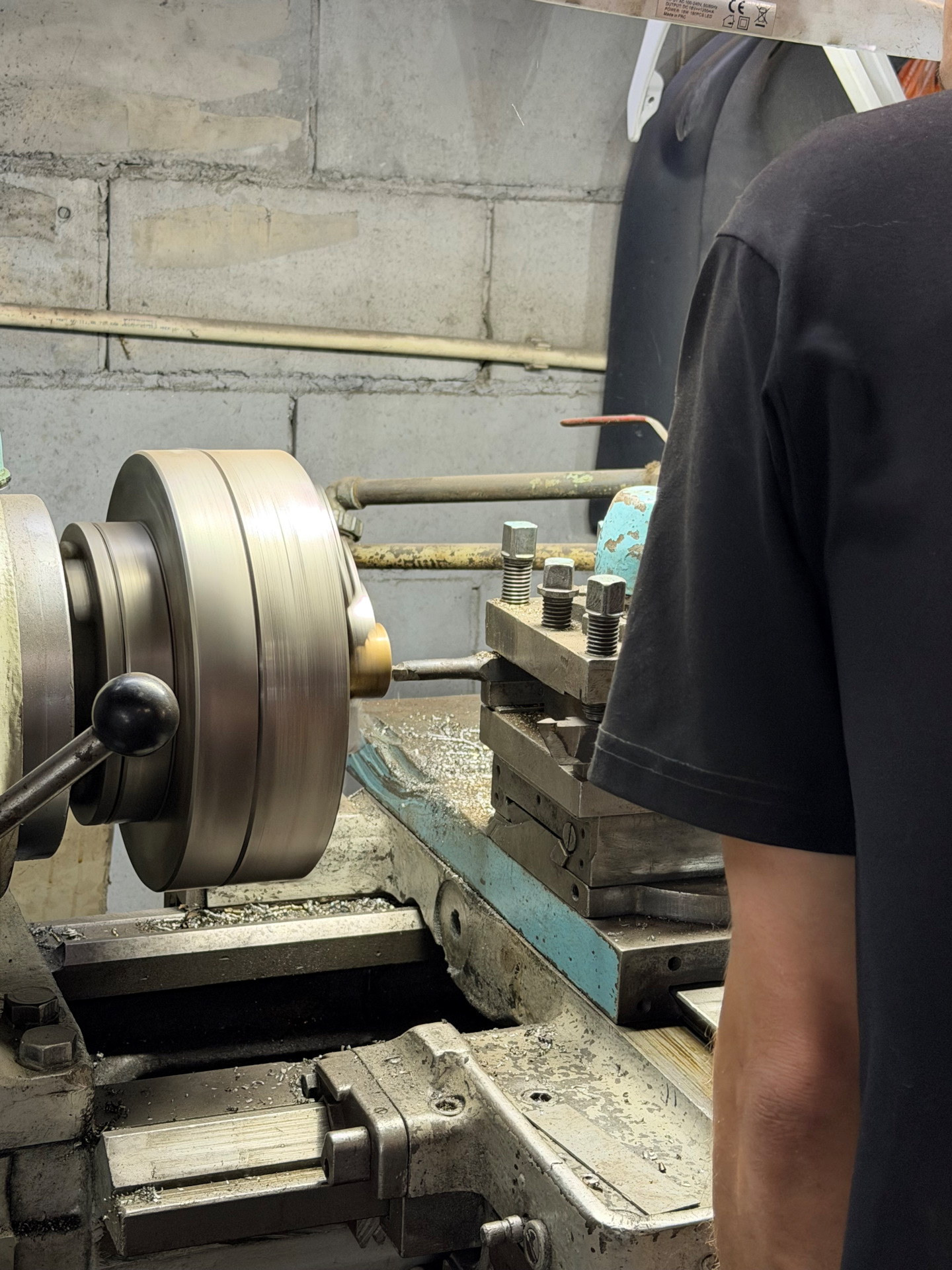

Затем, на токарном станке была изготовлена пресс-форма для будущей площадки для упора пассажирской двери. Высверлено центровочное отверстие 1 мм. сверлом (позже заварено лазером) и под пресс!

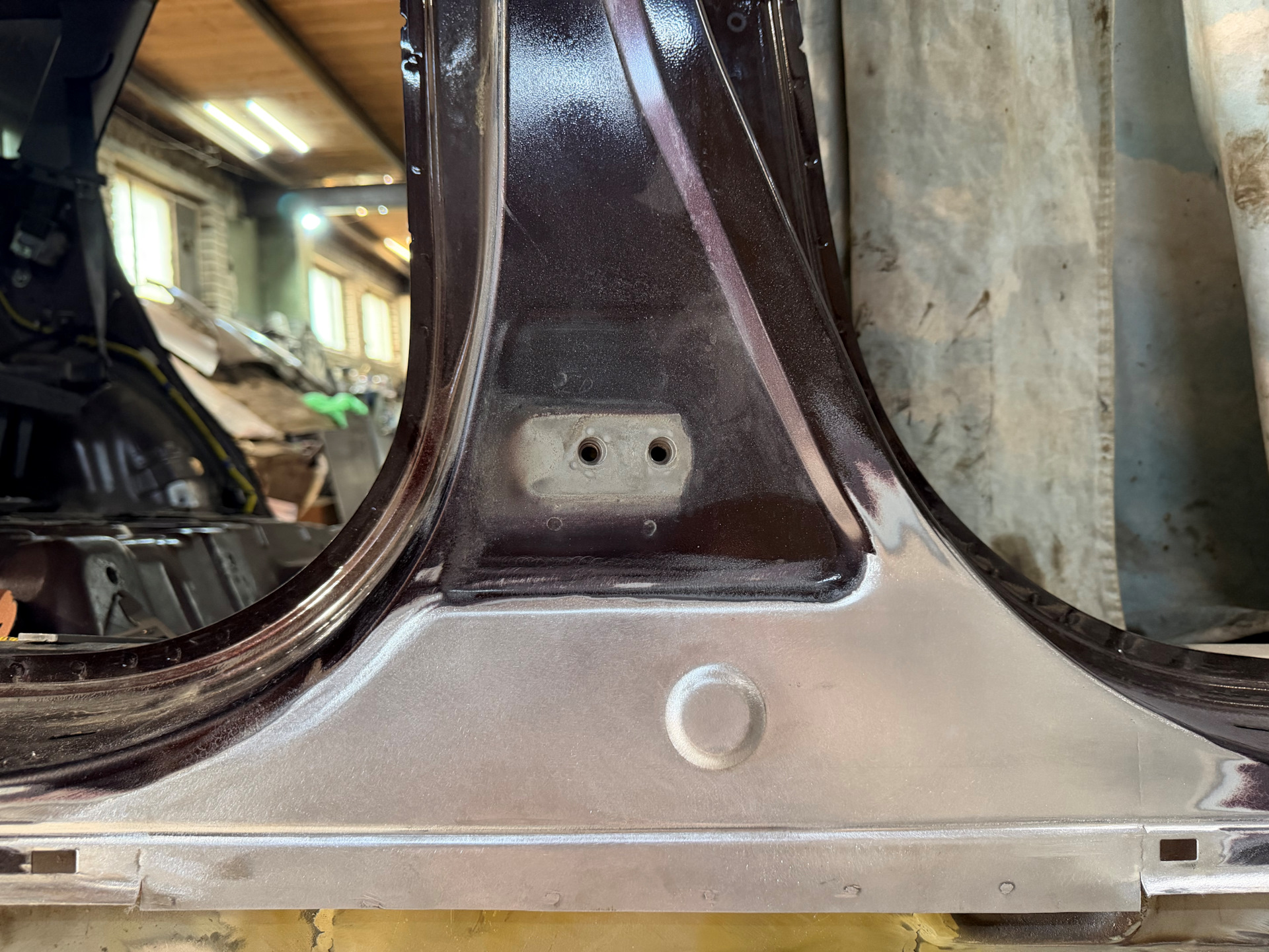

Ремонтная панель готова и её можно вваривать. Напомню, что форма панели определена именно такой, чтобы вварить её в соответствии с рельефом, сохранить жёсткость сегмента и отказаться от шпаклёвки на этом участке. Ну а раз панель готова, то в игру вступает его величество лазер.
Такого рода работа требует соответствующей квалификации и наличия не дешёвого оборудования. Поэтому предполагать, что изготавливать такие панели легко и дёшево — ошибочно. В данном случае сама панель была не самой сложной + мы сами решили решать задачу иначе после "вскрытия" и фиксации ценника с клиентом. Поэтому никаких дополнительных денег за эту работу клиент не заплатит. И да, помимо честной гарантии 18 месяцев, мы работаем без предоплаты. Сделали, клиент принял работу, оплатил, уехал или перешли к следующему обособленному этапу.
