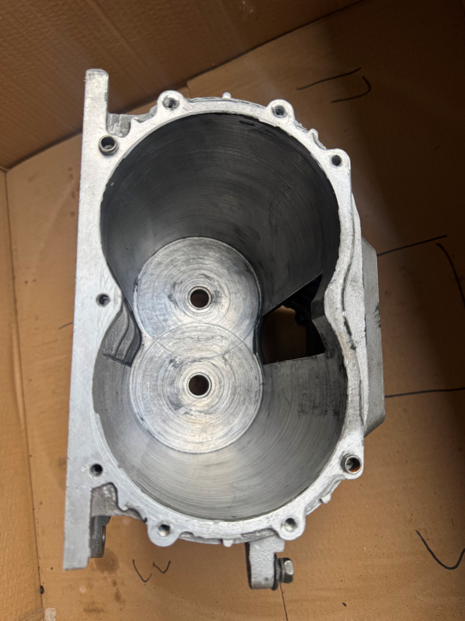

В работу привезли данный компрессор после совсем неудачного ремонта в другом сервисе.
Эти компрессора уже давно не производят, можно с уверенностью сказать это редкий экземпляр. Данный нагнетатель ставился на двигатель серии 3UZ. Подробную информацию о характеристиках данного нагнетателя я давать не буду, на просторах интернета ее хватает . Здесь мы восстановили тефлоновое покрытие, заменили все подшипники, поработали над шлицами в приводном валу.
При сборке винтовой пары у нас возникли небольшие трудности, так как ранее я писал что после предыдущего ремонта посадочные под подшипники были подразбиты.
Но эту проблему мы решили. Сам компрессор был до нас полностью отпесочен ( включая роторы тоже и собрали его на голых песоченных роторах) соответственно везде был песок и в шестернях тоже. Пришлось в общем немного позамарачиваться.
Итог: компрессор сделан, все собралось и работает😊
