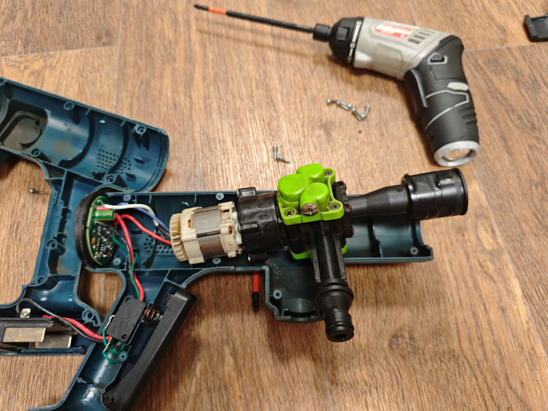

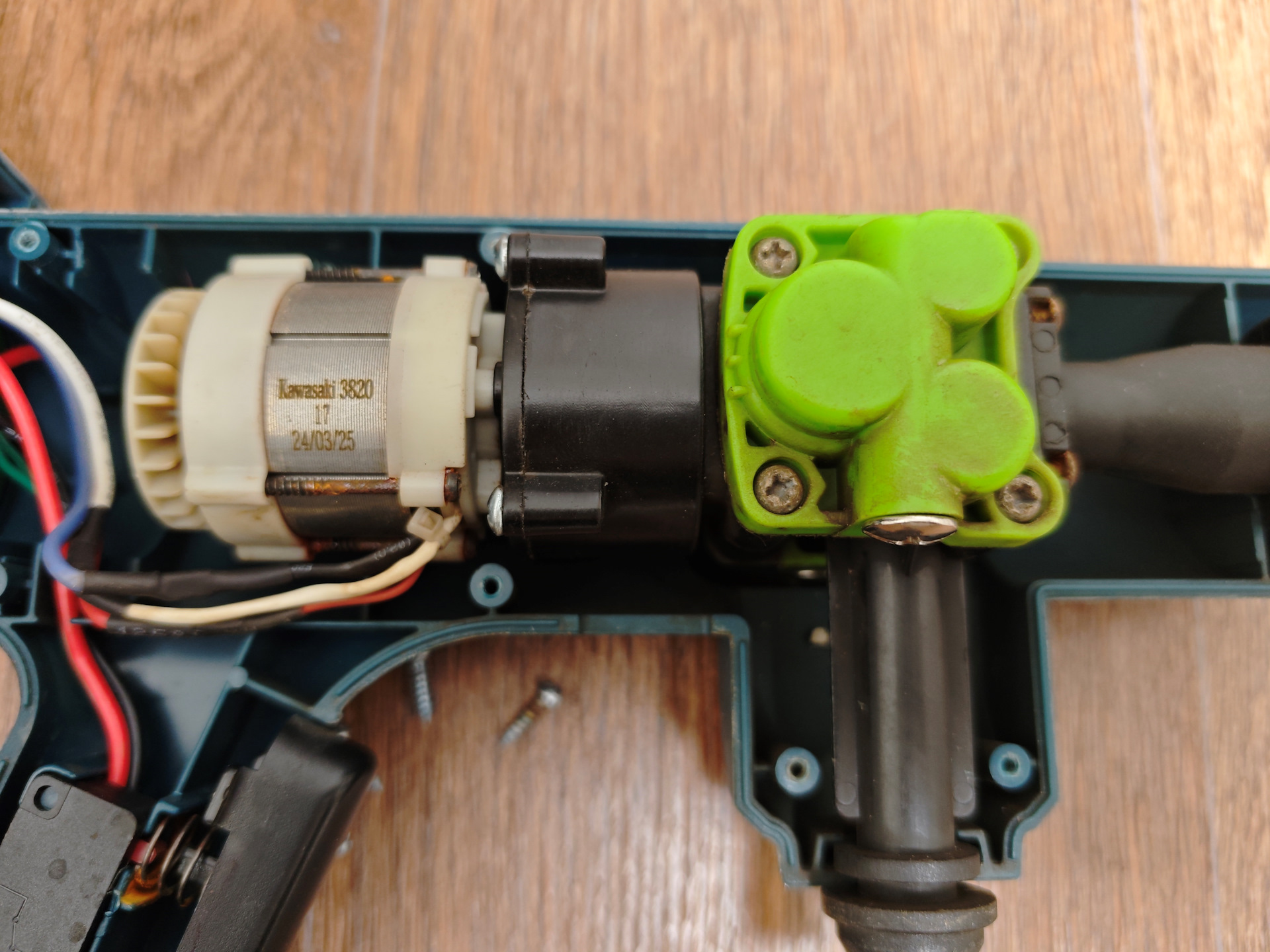

Приветствую! Сломалась аккумуляторная мойка, т.е. мотор крутит а помпа не качает. И произошло это резко, мыл коврики и вдруг резко перестала качать воду.
Чтобы понять в чем дело, конечно надо разобрать)

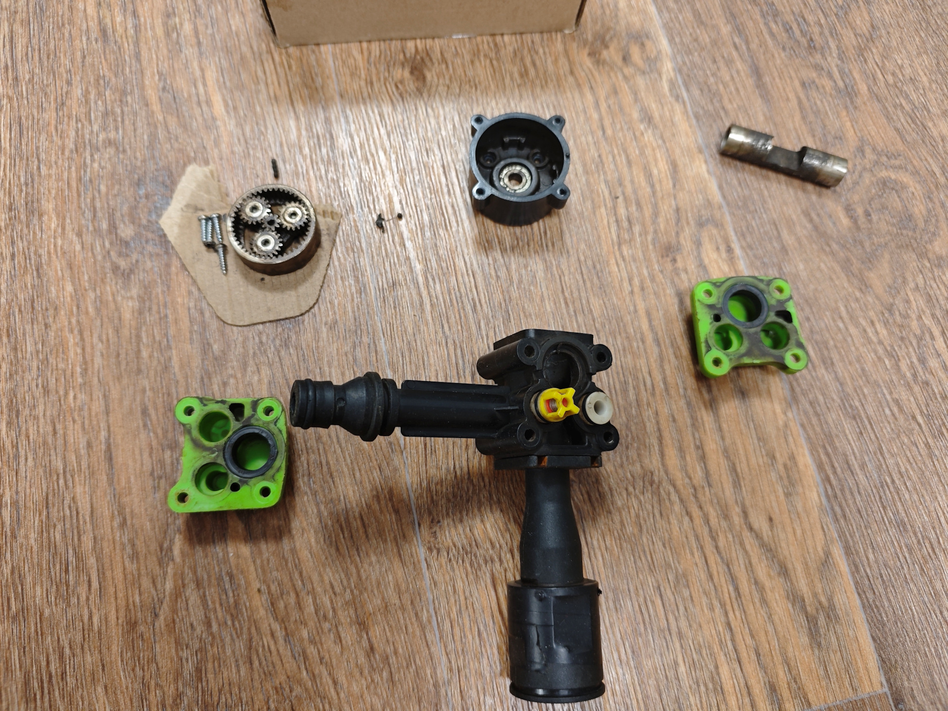

Вот так выглядит — мотор (серебристый), узел с шестеренками (черный) и помпа (зеленая)

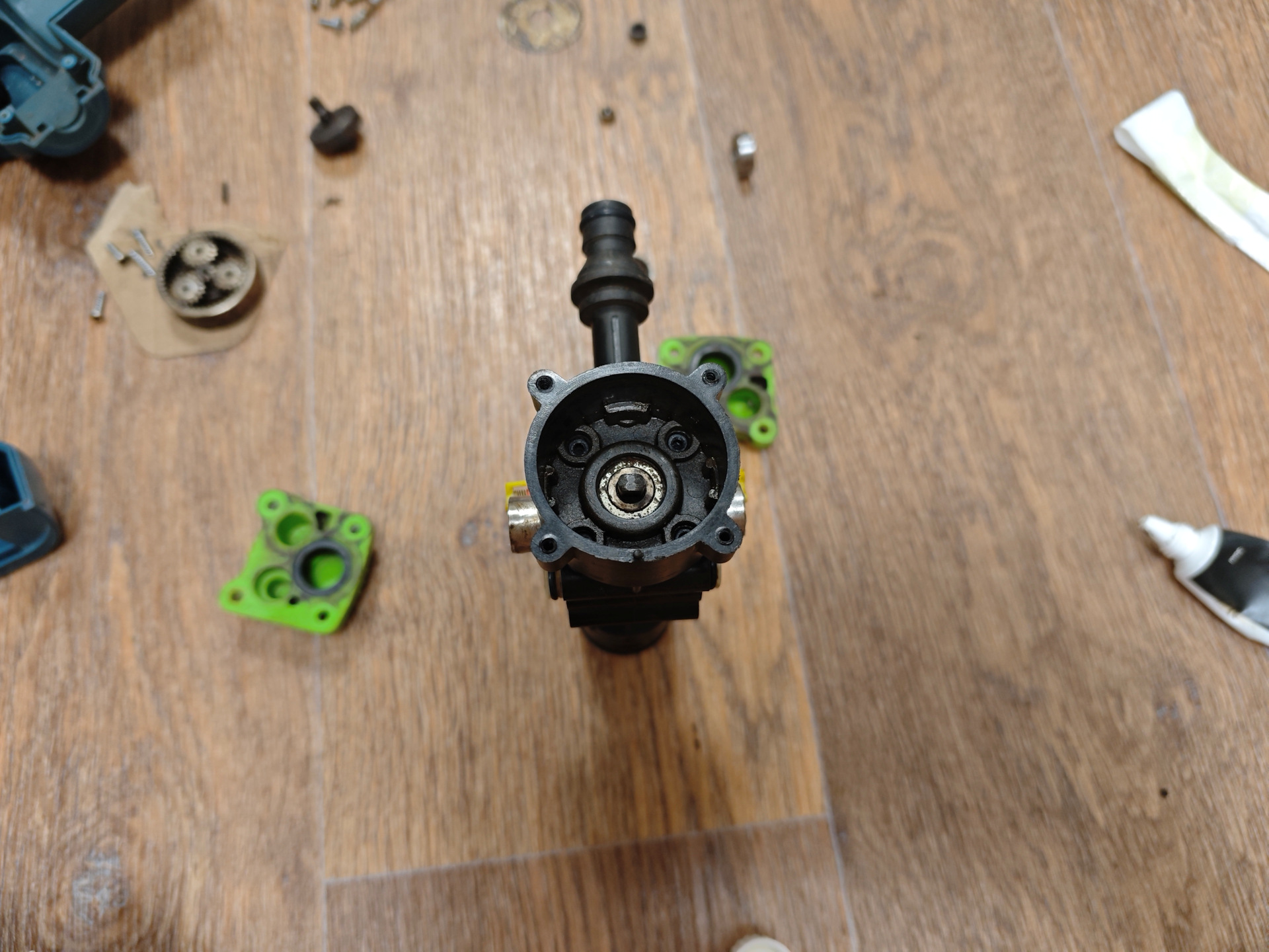

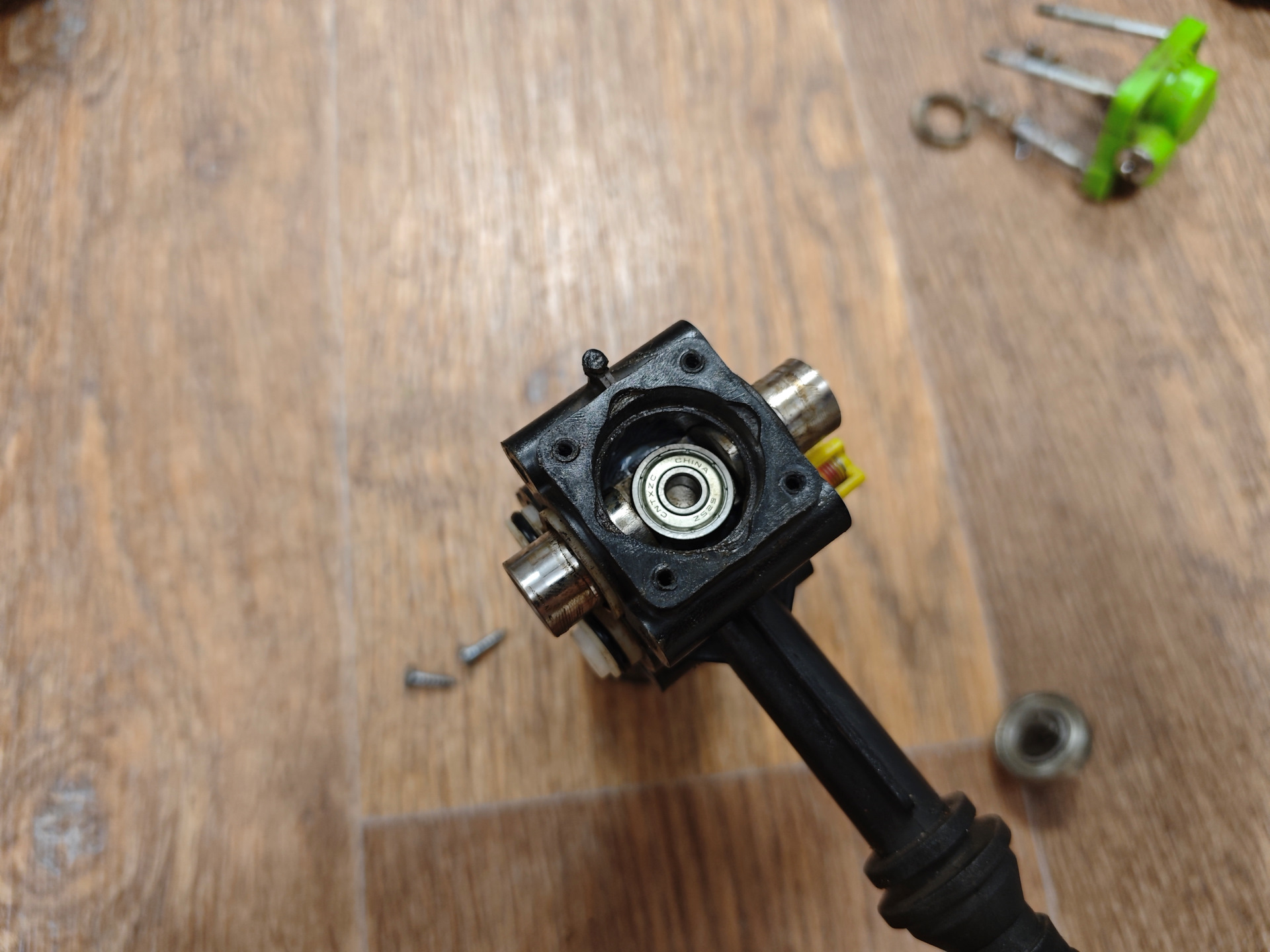

Отсоединил мотор, потом блок шестеренок. Оказывается развалился подшипник, который двигает шток в помпе.

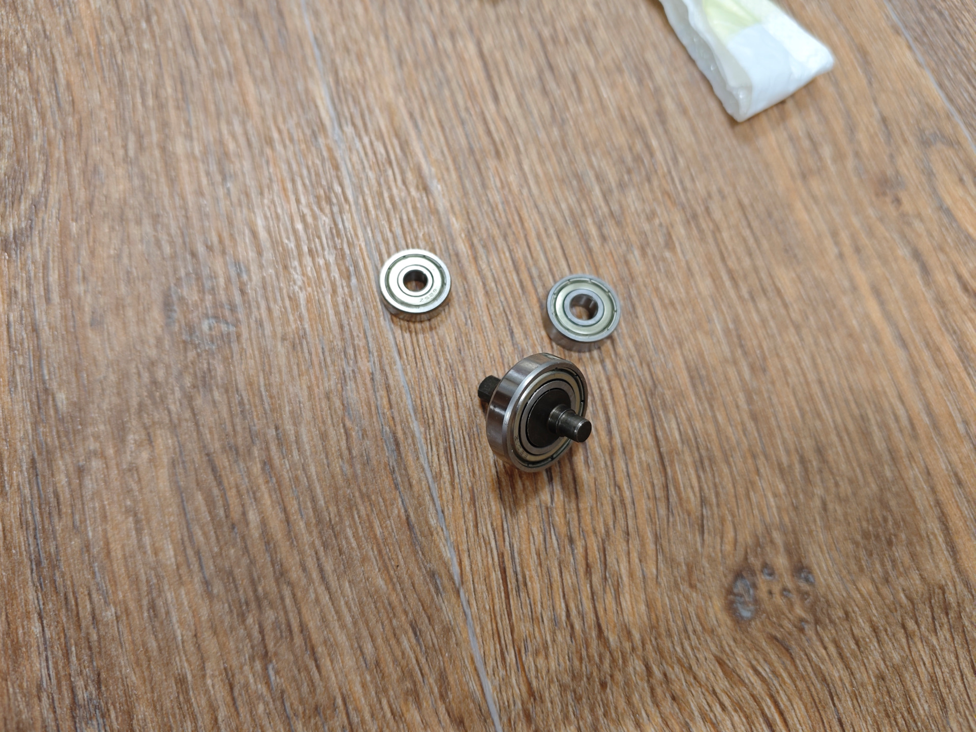

Новые подшипники. Раз туда полез решил заменить сразу все подшипники. Замерил старые подшипники и заказал на Озоне (420 рублей), ждать только пришлось 2 недели, видимо с Китая везли

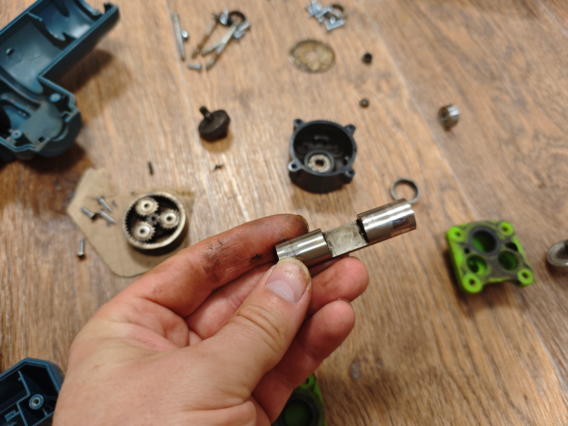

Та самая втулка.
А это тот подшипник, который развалился. Вставляется в паз втулки
Сверху ставится второй подшипник, который вращаясь двигает втулку с тем подшипником.

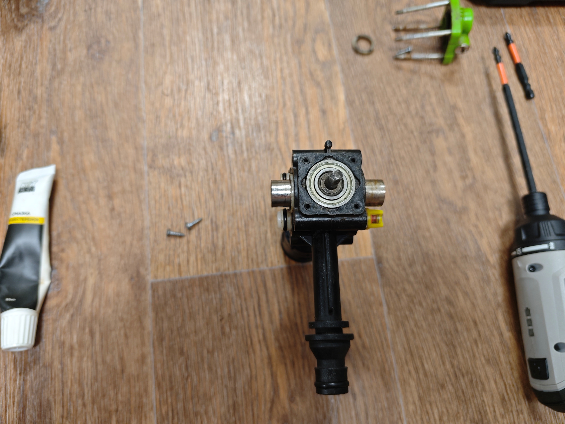

Далее идет корпус блока шестеренок

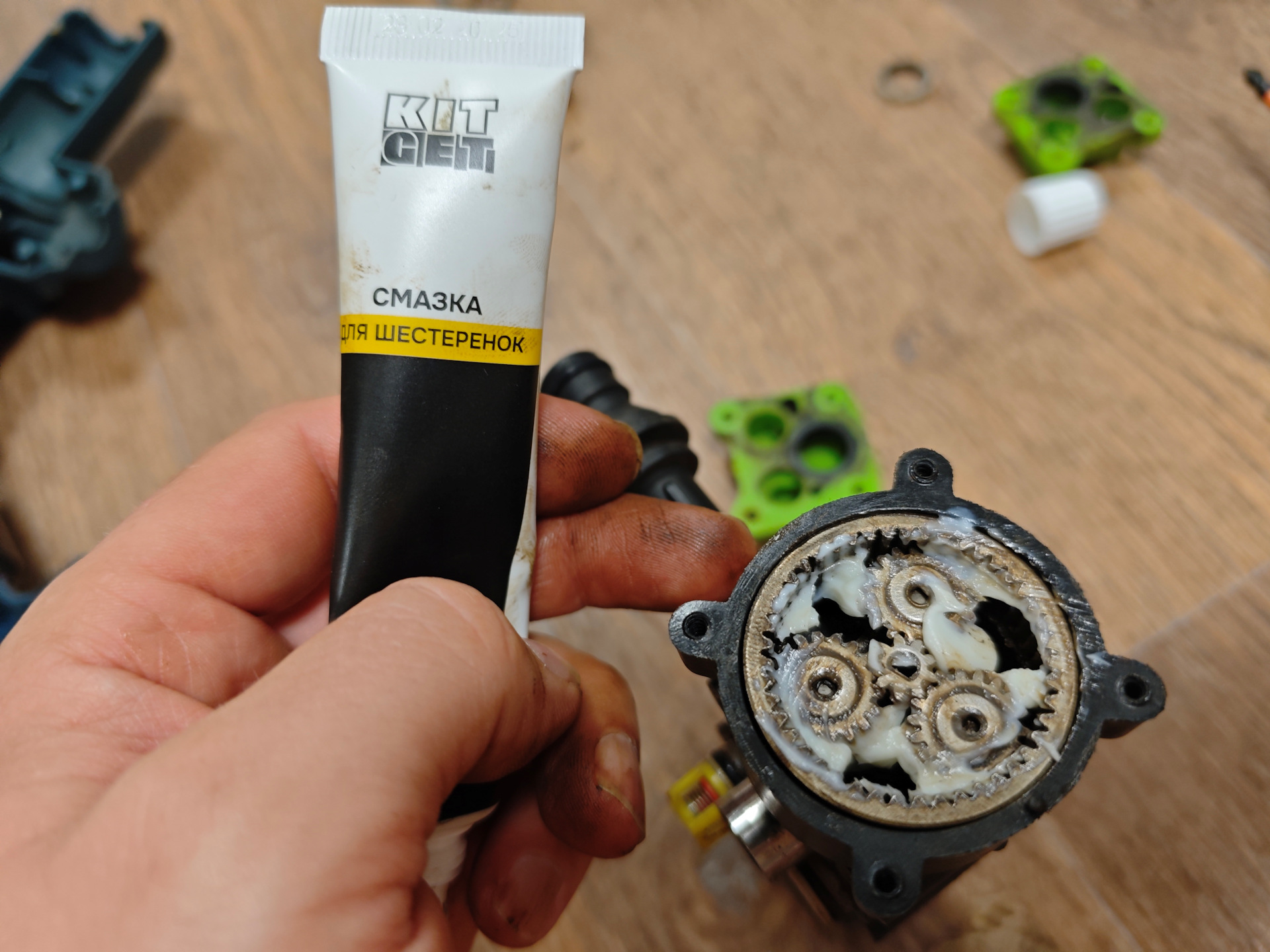

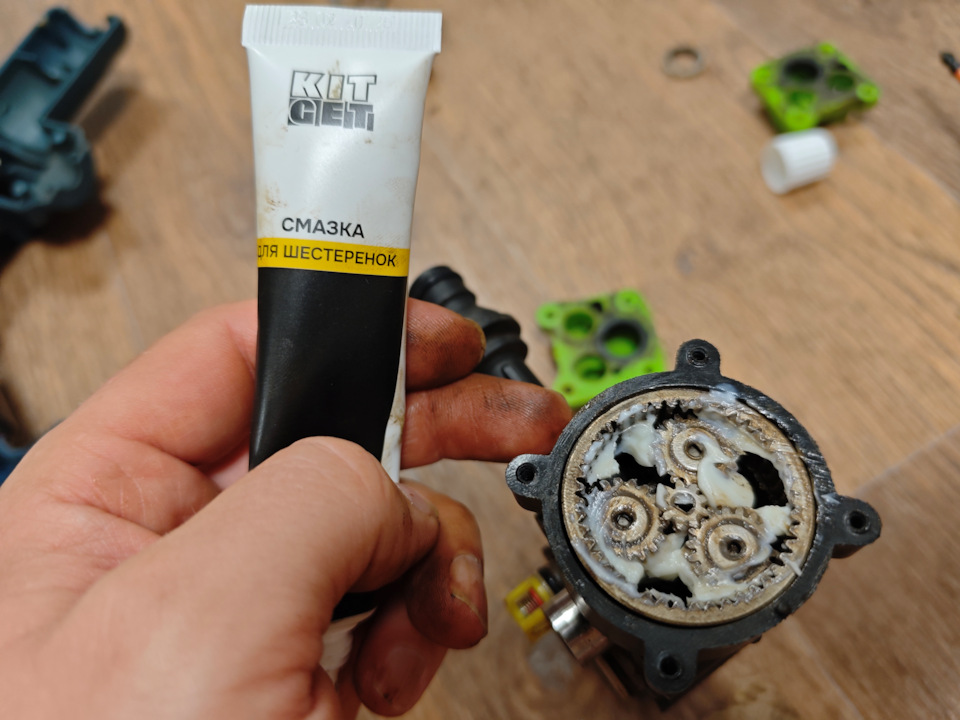

Шестеренки смазал спецсмазкой для шестеренок
Собранный узел. Собрал корпус, проверил в ванной — все пашет) как новая)

Моей 2,5 года. Возможно в моей мойке изначально смазки не было, прослужила бы дольше, а так вода попадала и подшипник проржавел.
