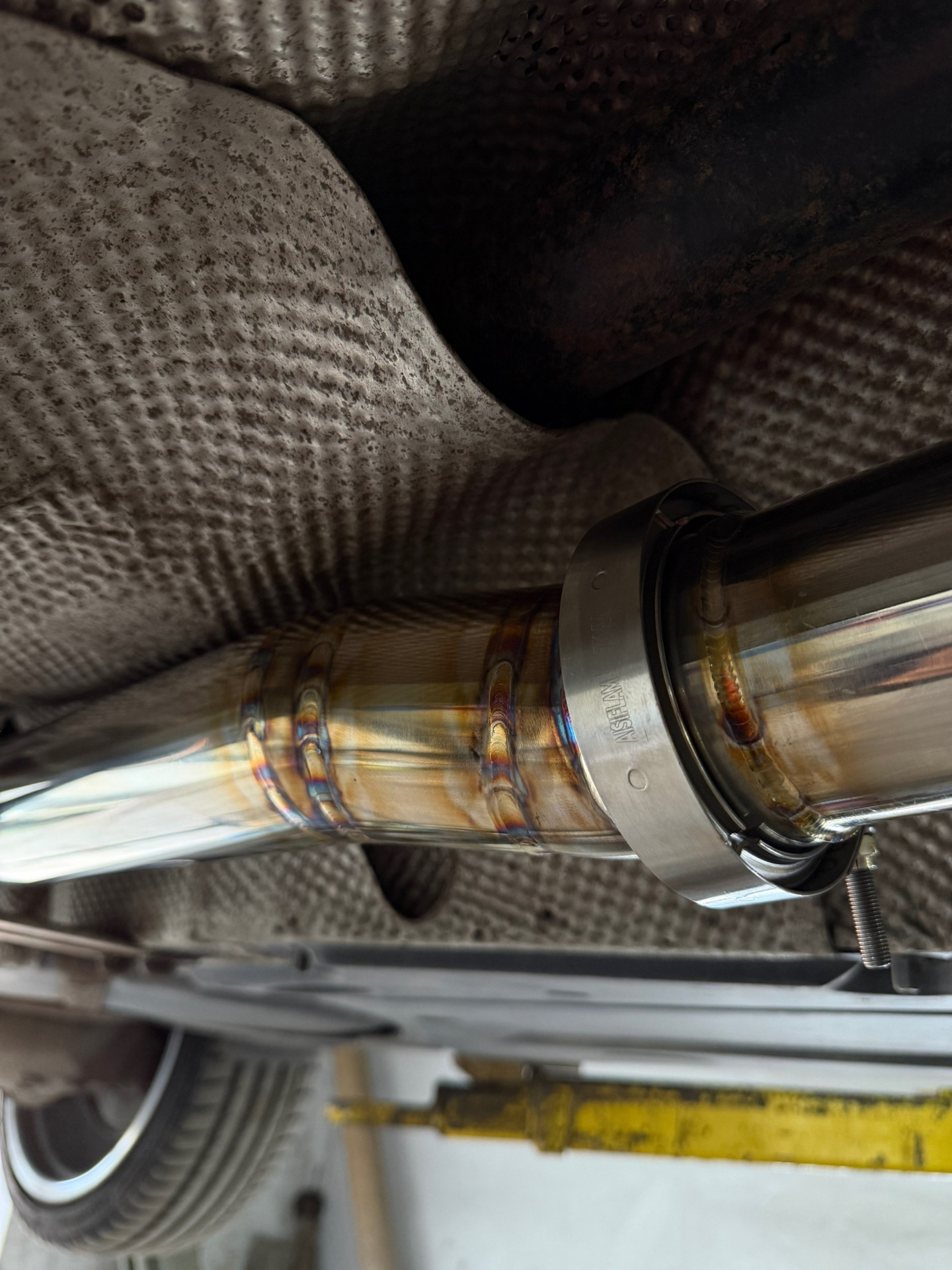

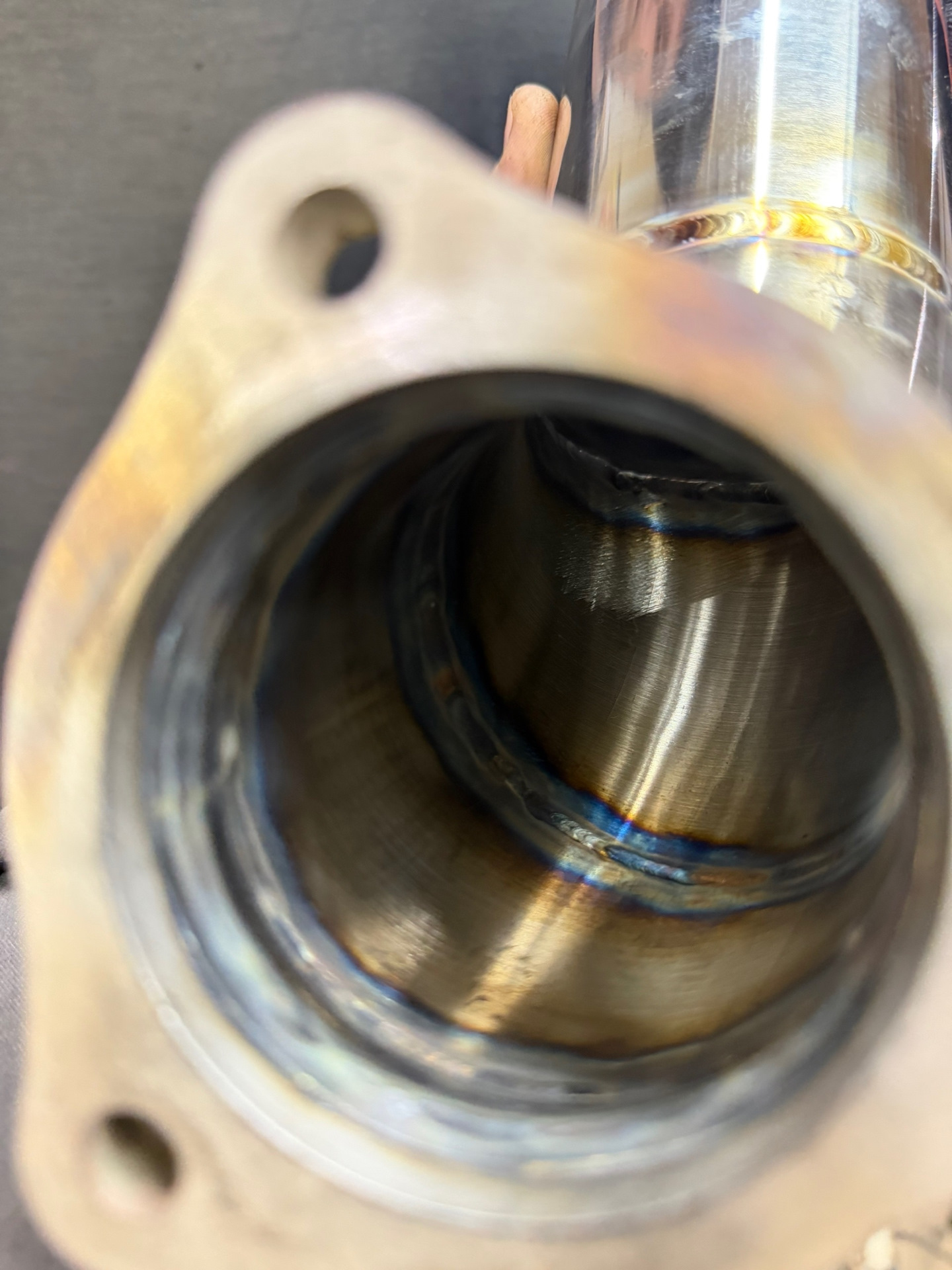

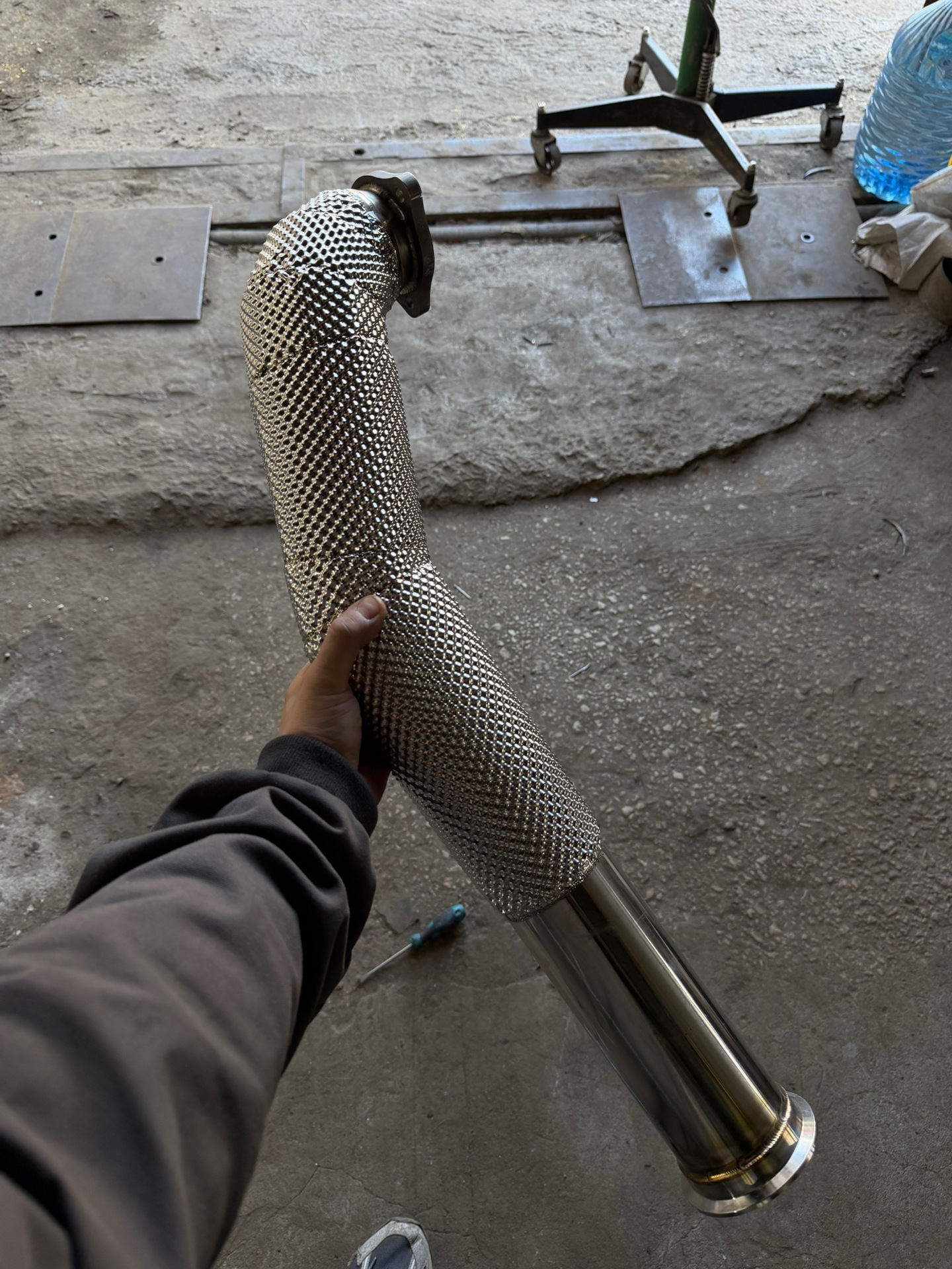

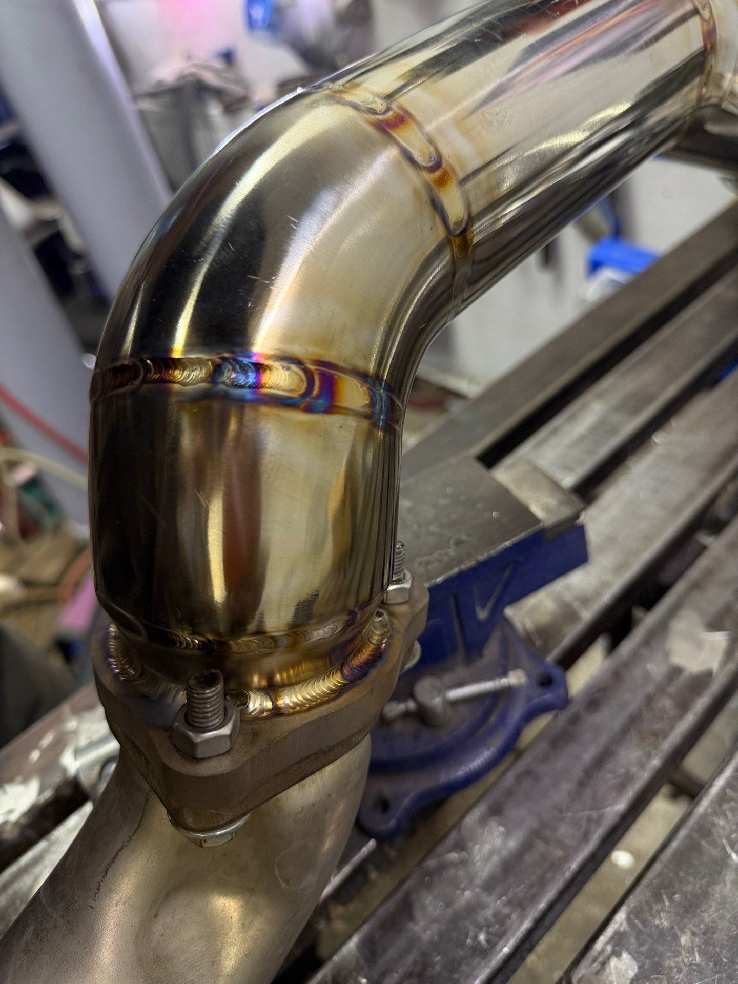

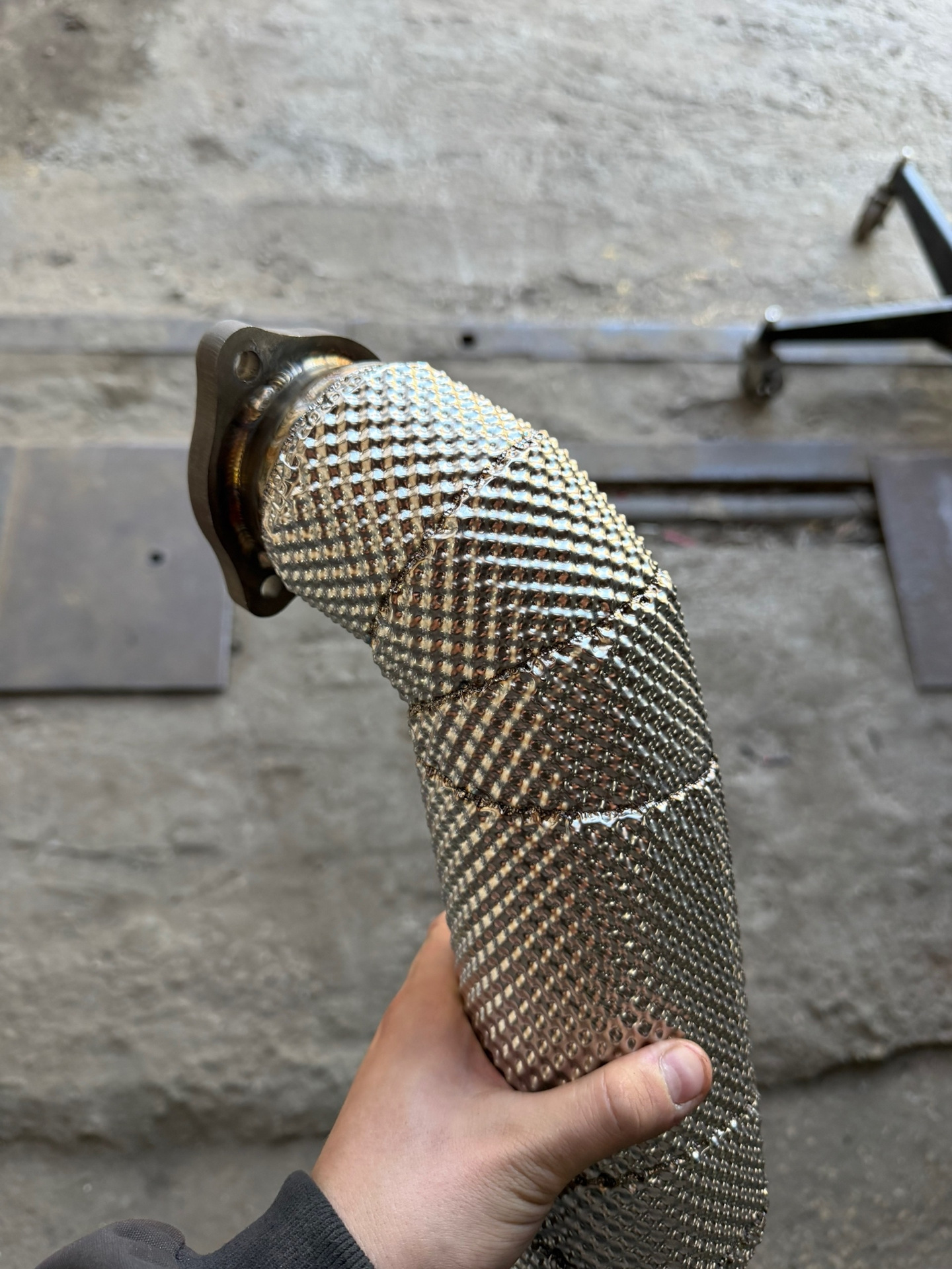

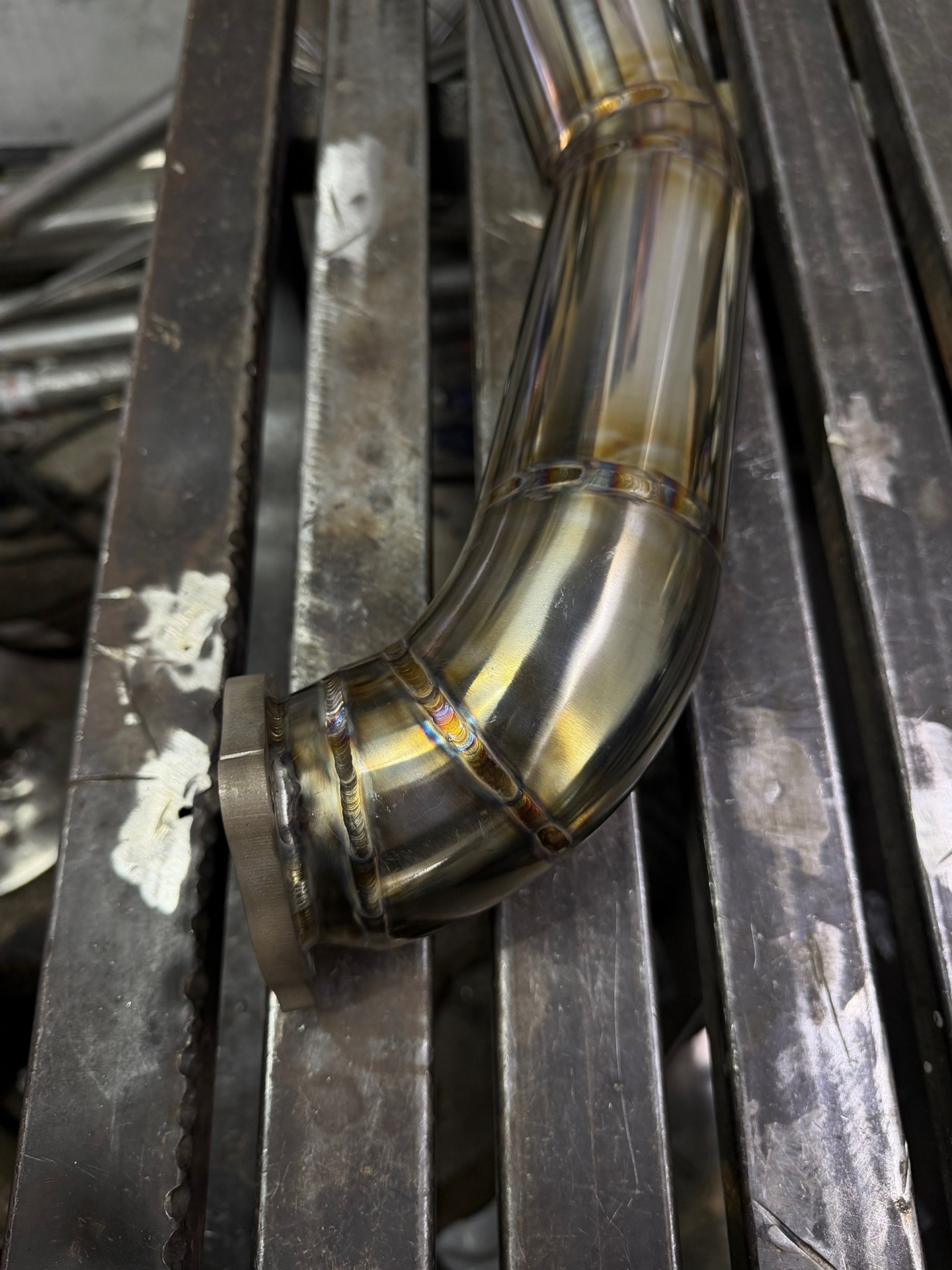

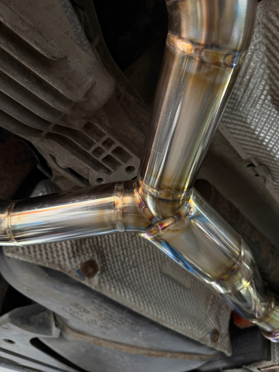

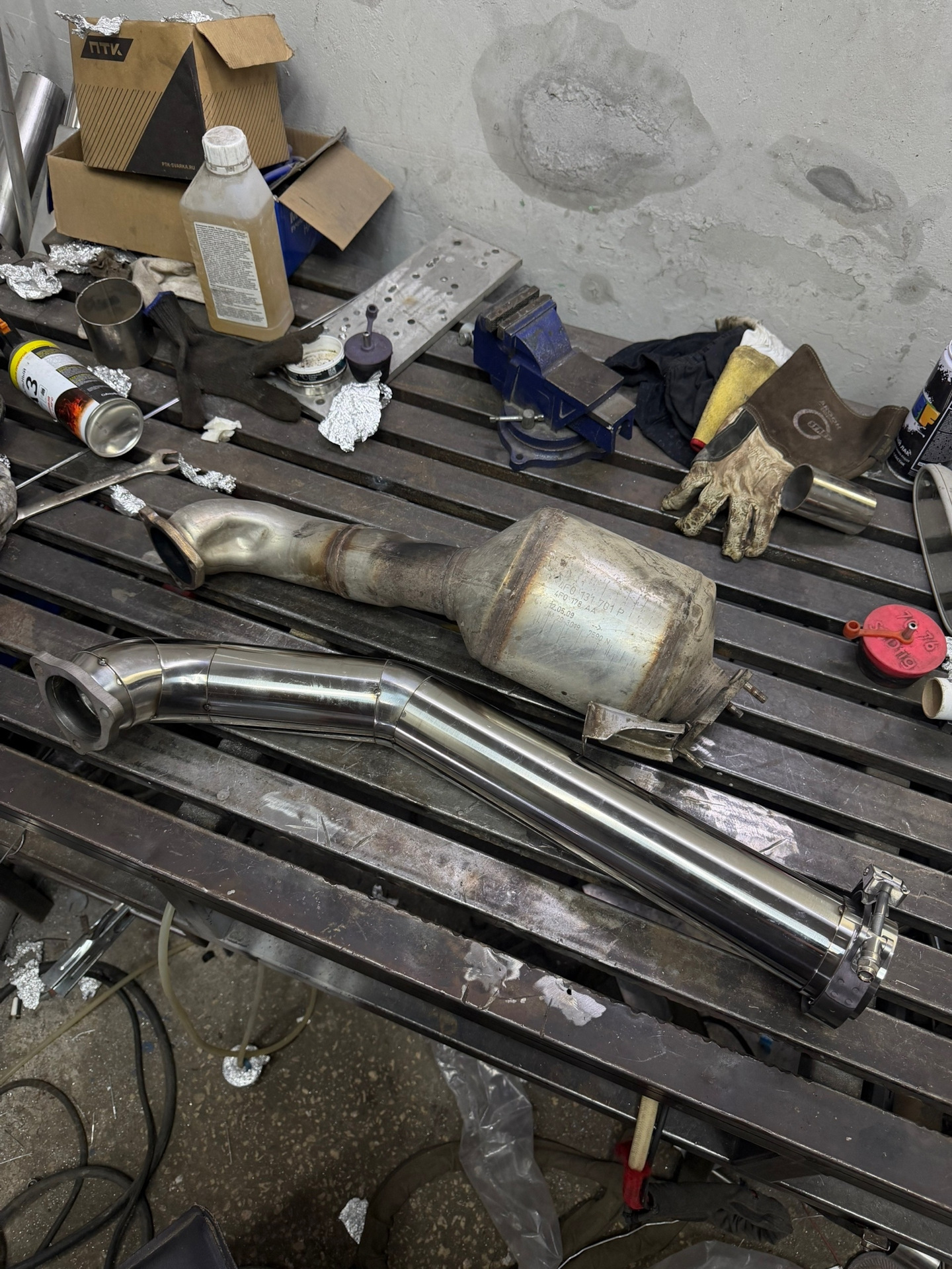

1) Сварить даунпайп 76мм

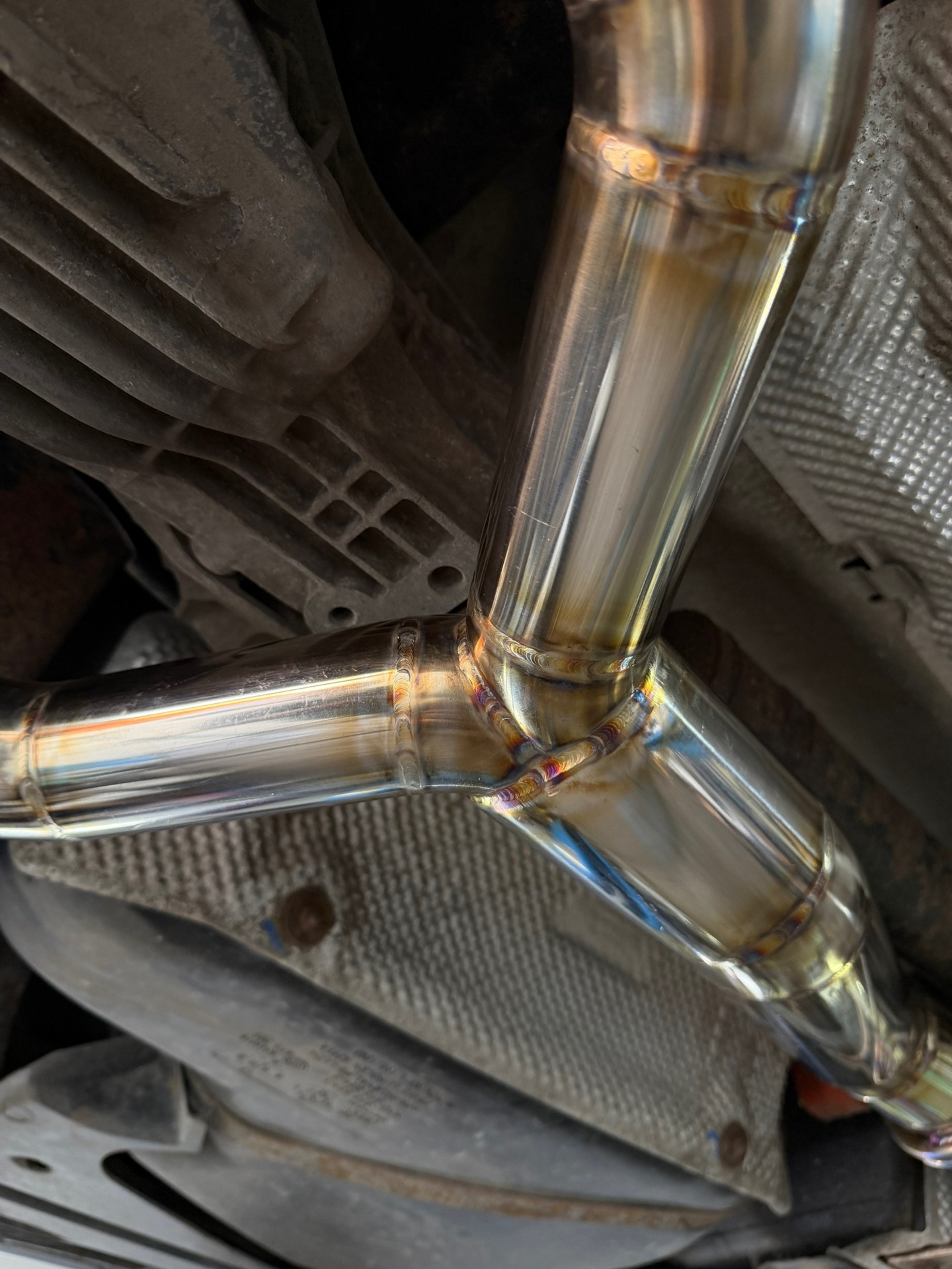

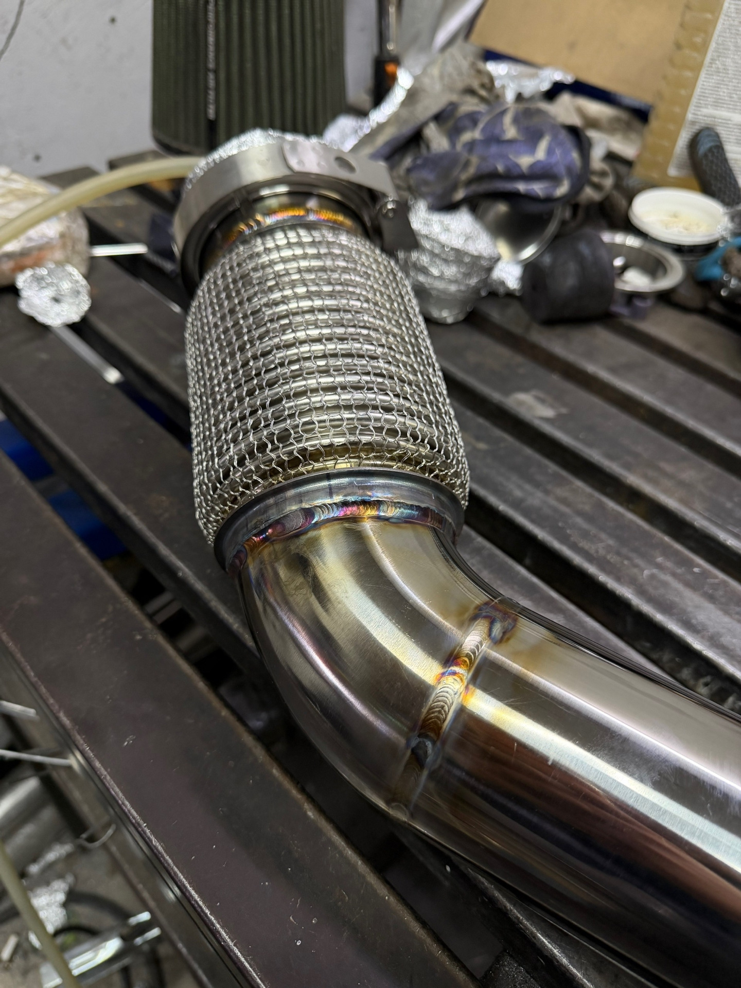

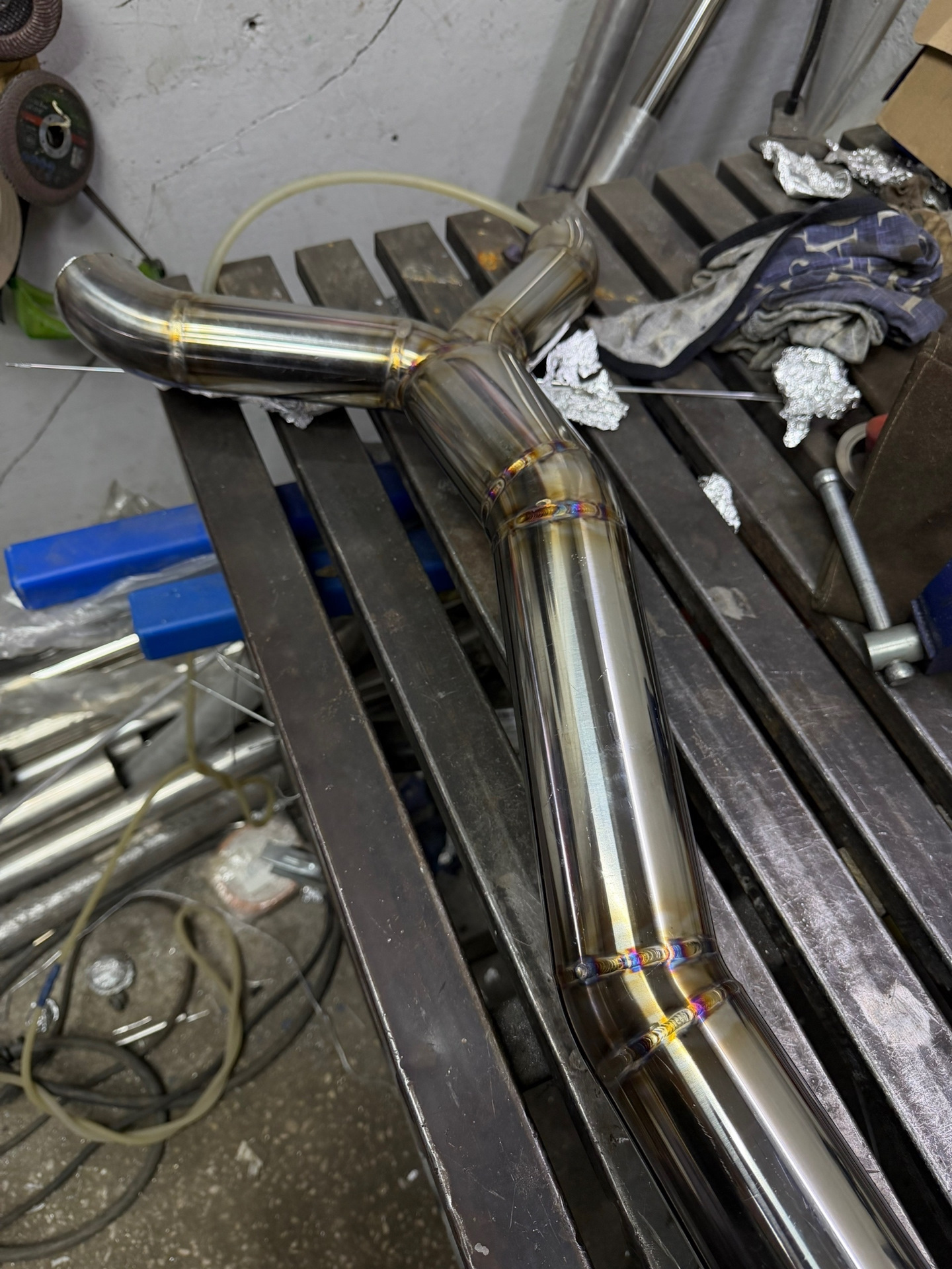

2) Сварить всю трассу от даунпайпа, до раздвоения, удалив все резонаторы

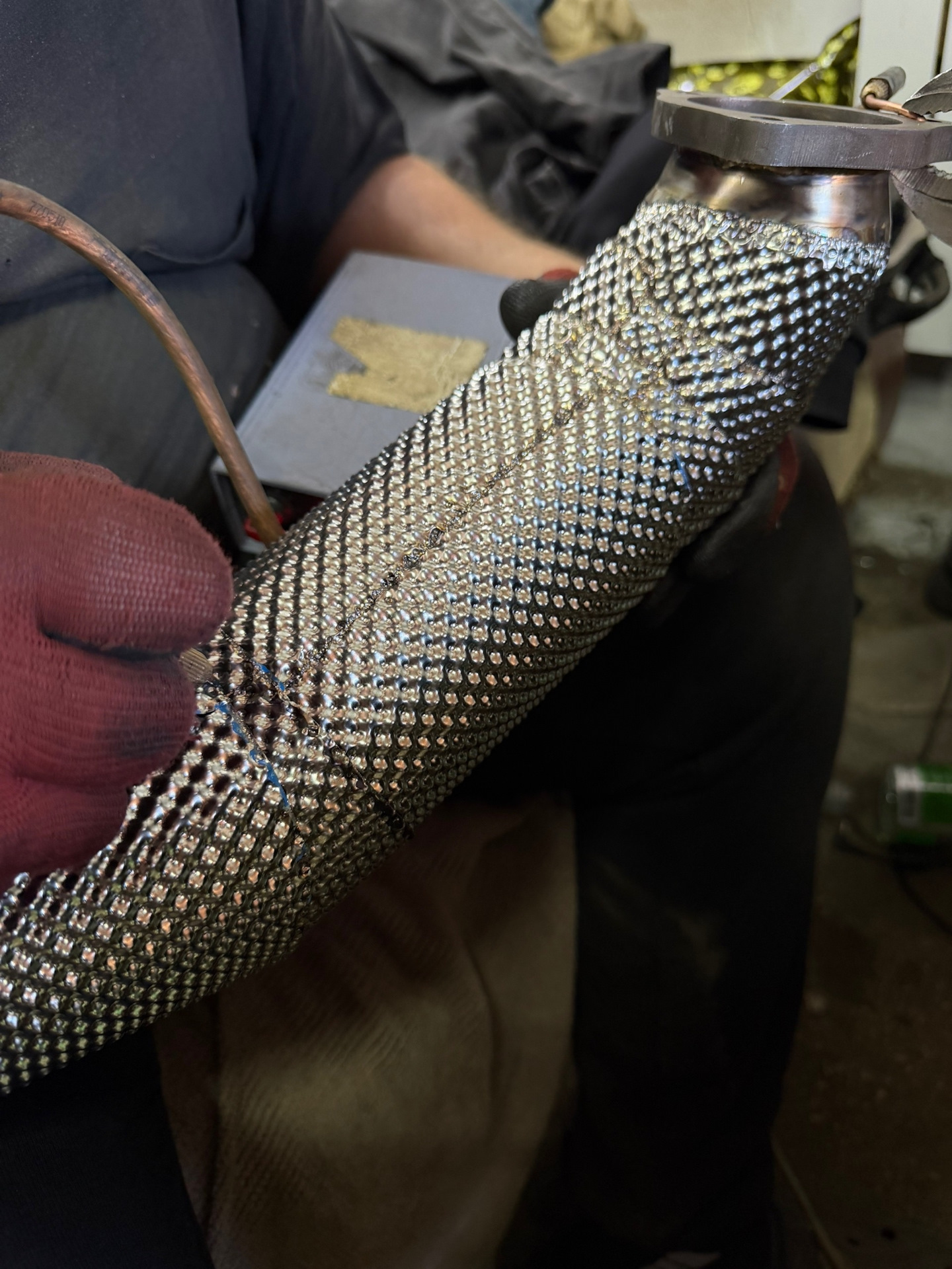

3) Сделать хетшилд пайпа

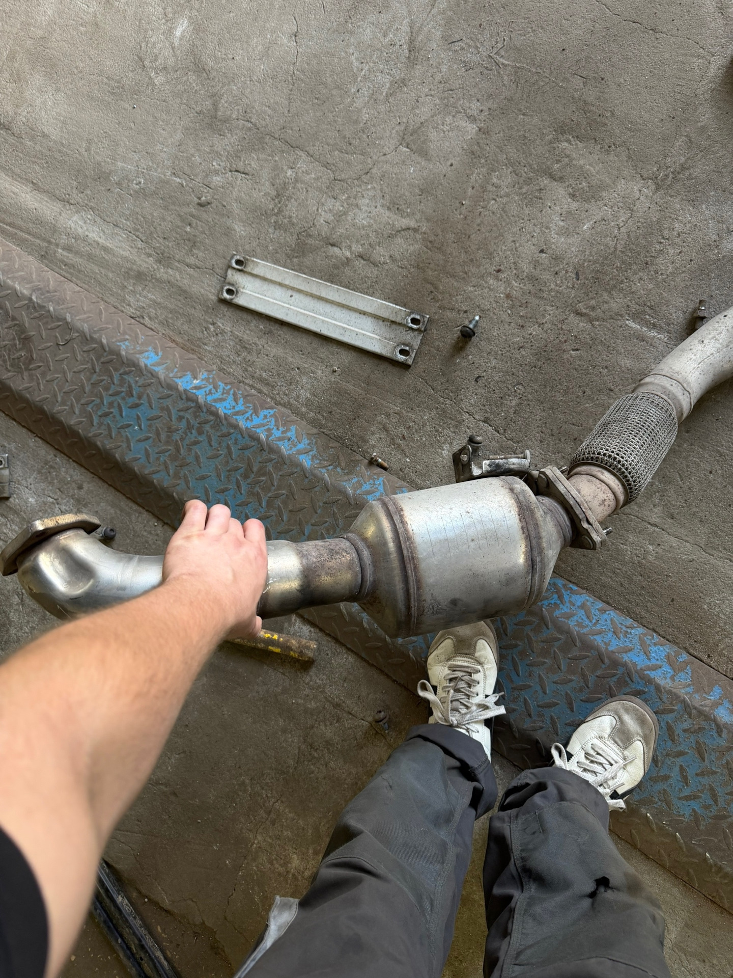

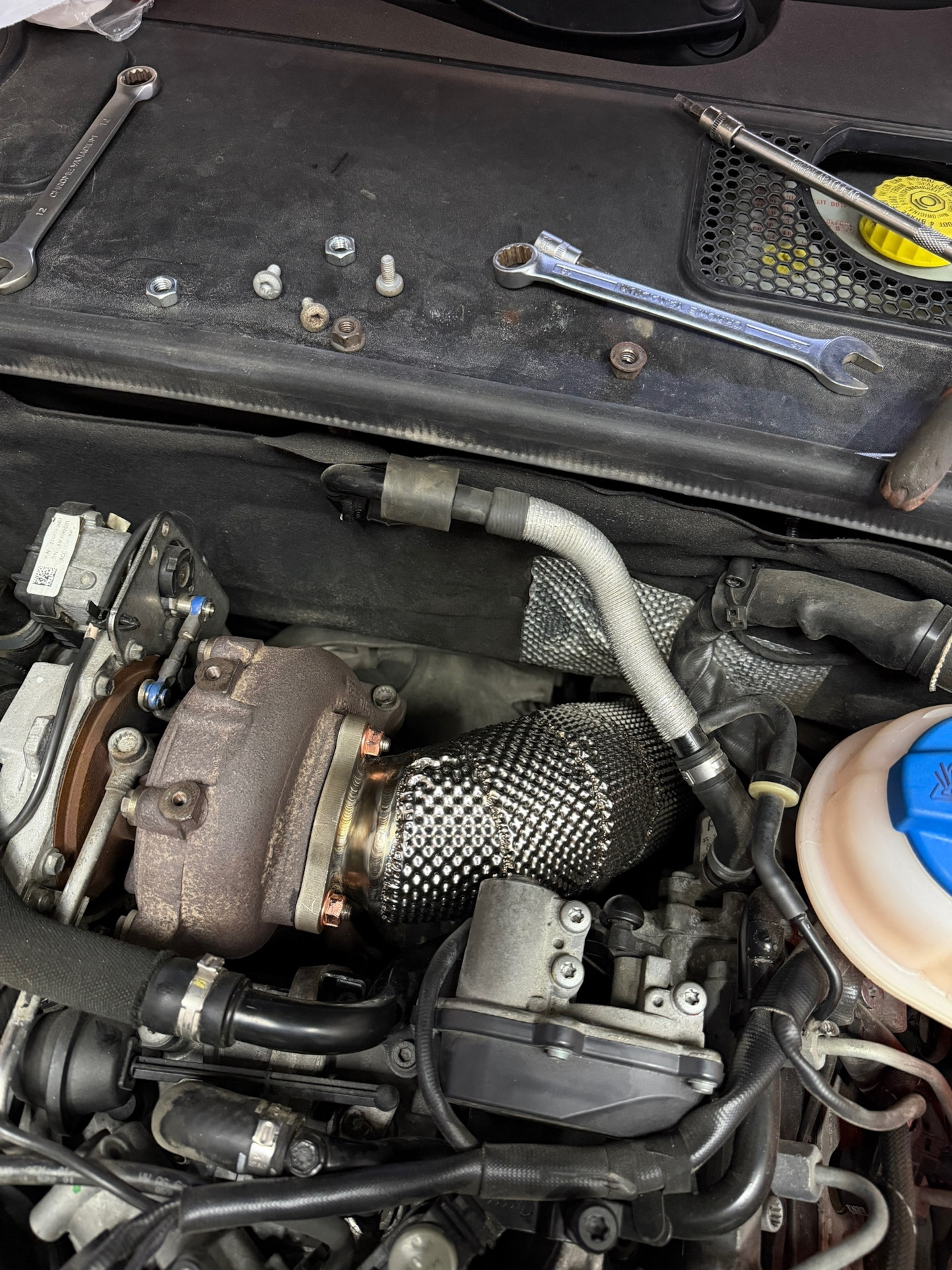

Первым делом выдернули даунпайп. Снимается в целом не сложно, но одно ухо, которое крепится к коробке сильно мешалось. Тут было 2 варианта: 1- опускать подрамник, что не хотелось делать, 2- надпилить чуть ухо, и отогнуть его немного, тем самым дать получив свободных пару см, которых как раз не хватало. Мы пошли по 2 варианту.

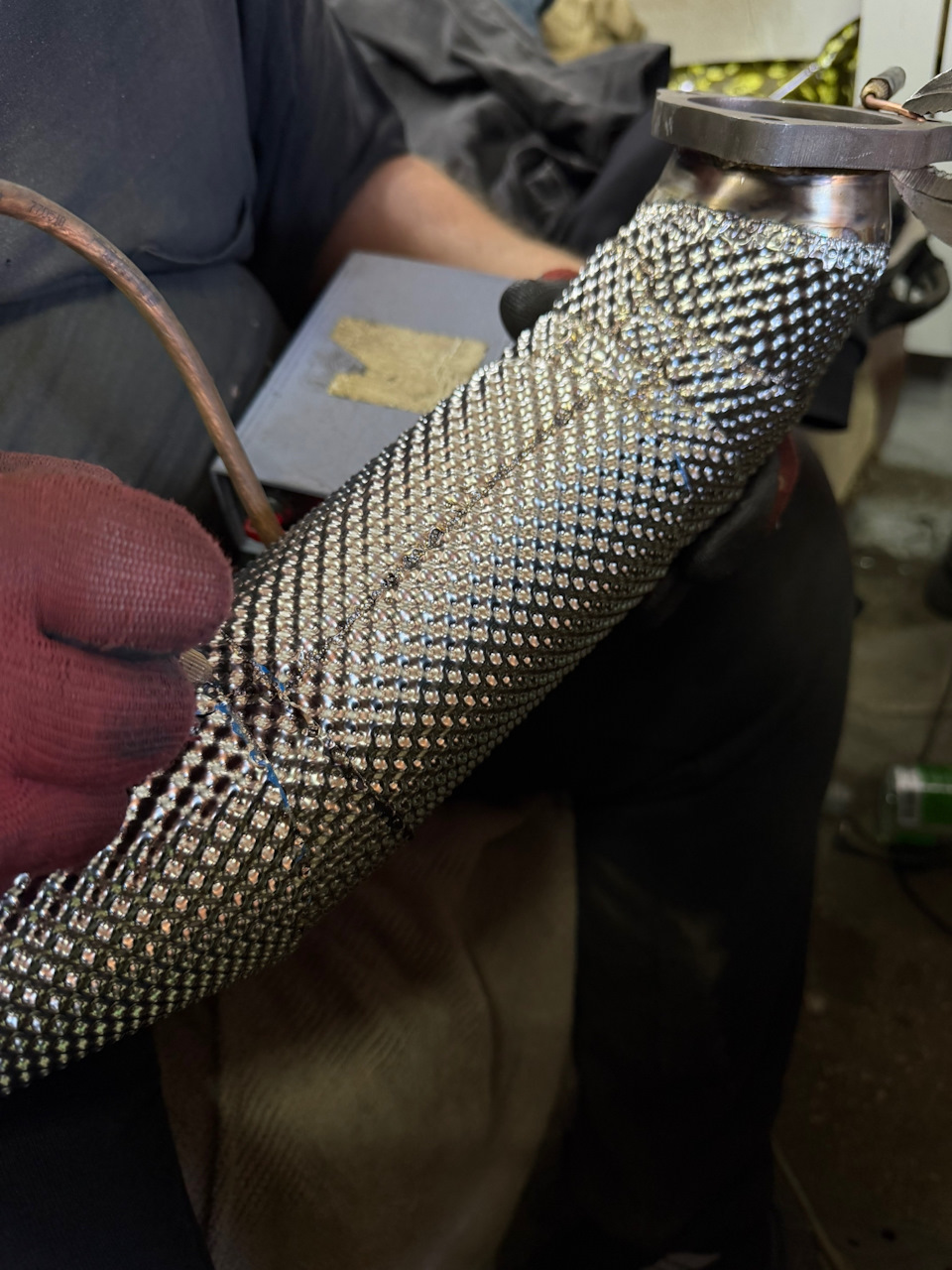

Далее, делаем хетшилд и ставим пайп на место.

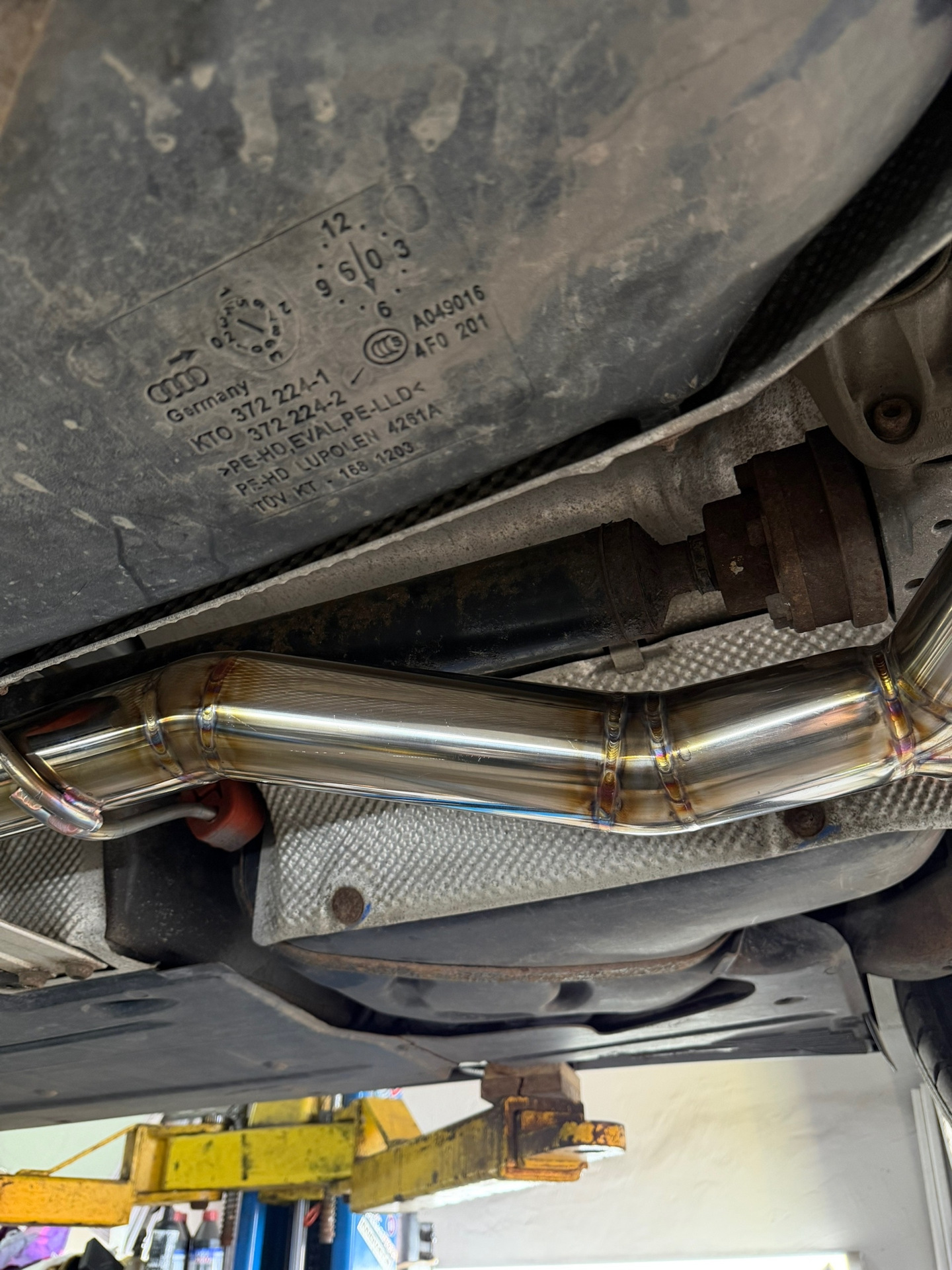

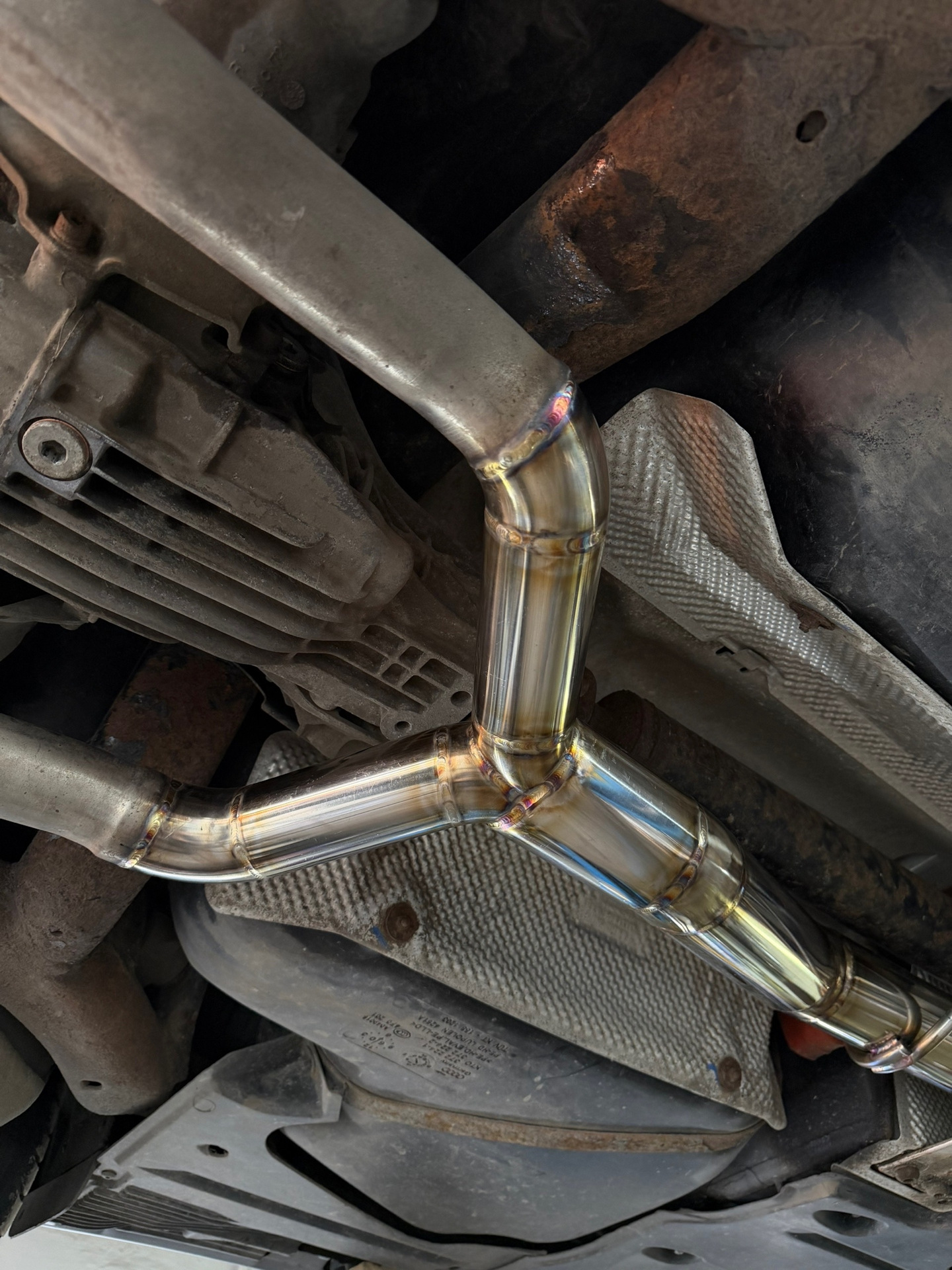

Далее, собираем середину.

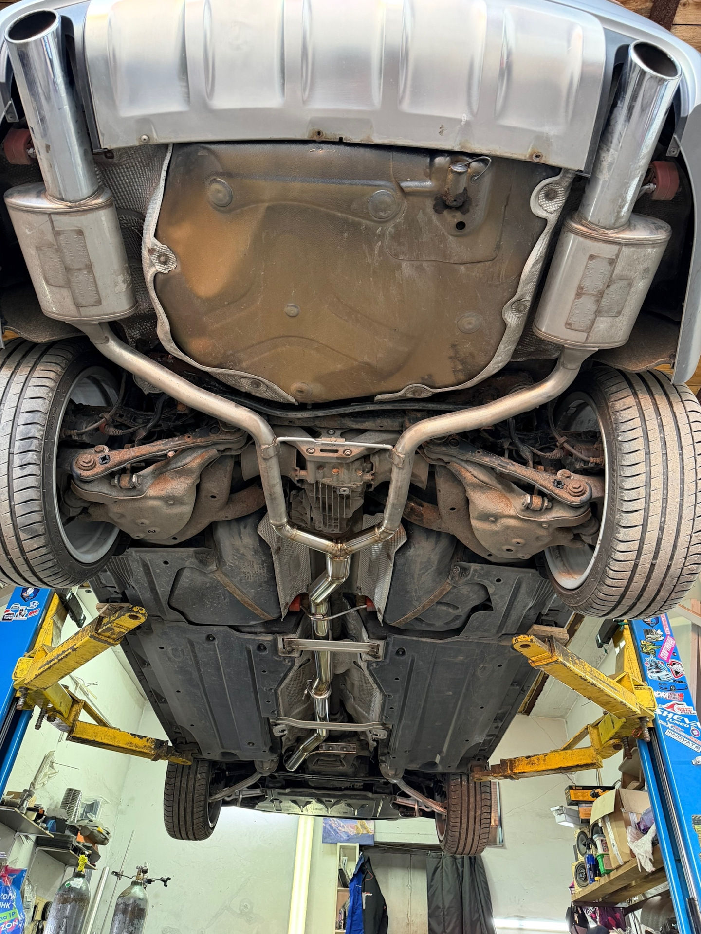

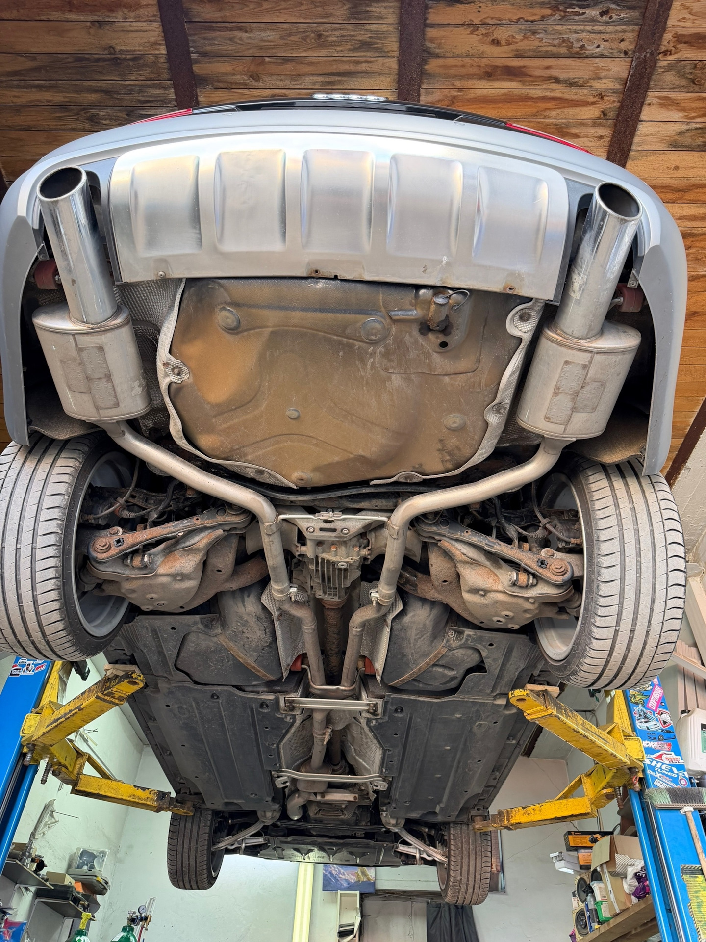

Далее идем под низ машины, и смотрим как там все выглядит.
А далее видео
Звук выхлопа

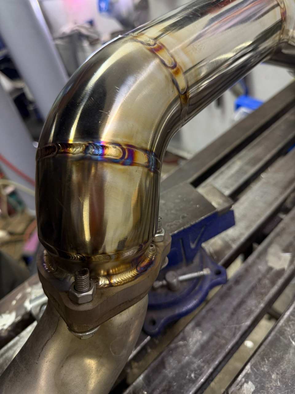

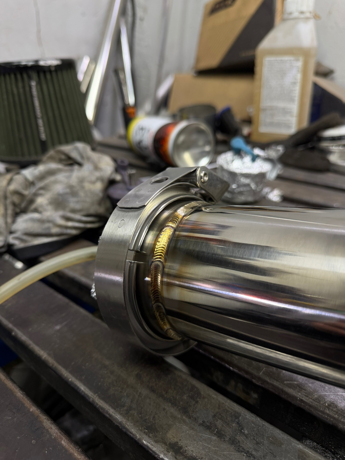

какой тут диаметр присадки использовал?
1.6
