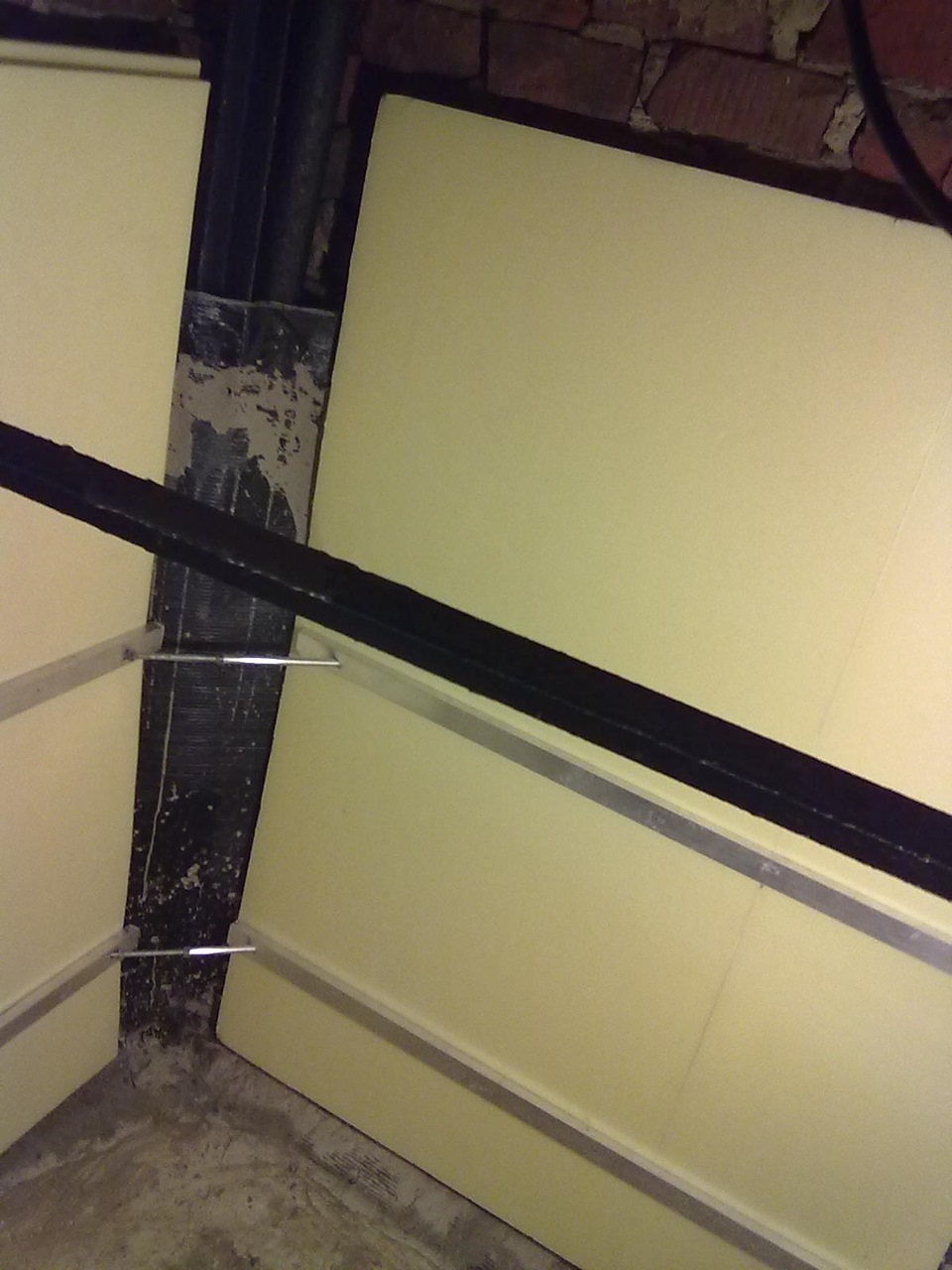

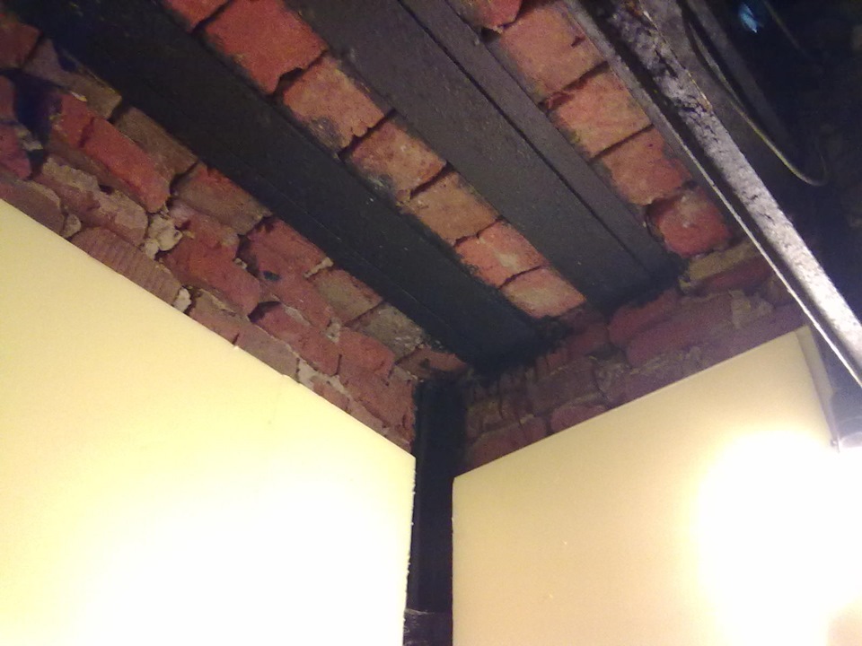

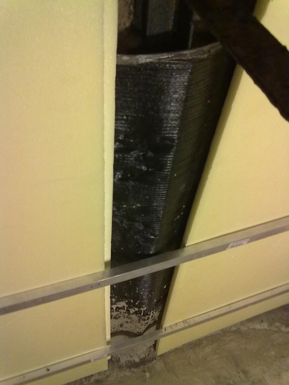

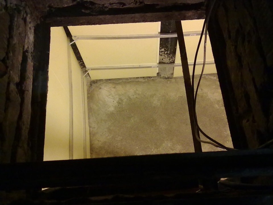

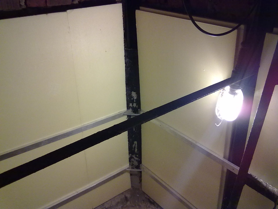

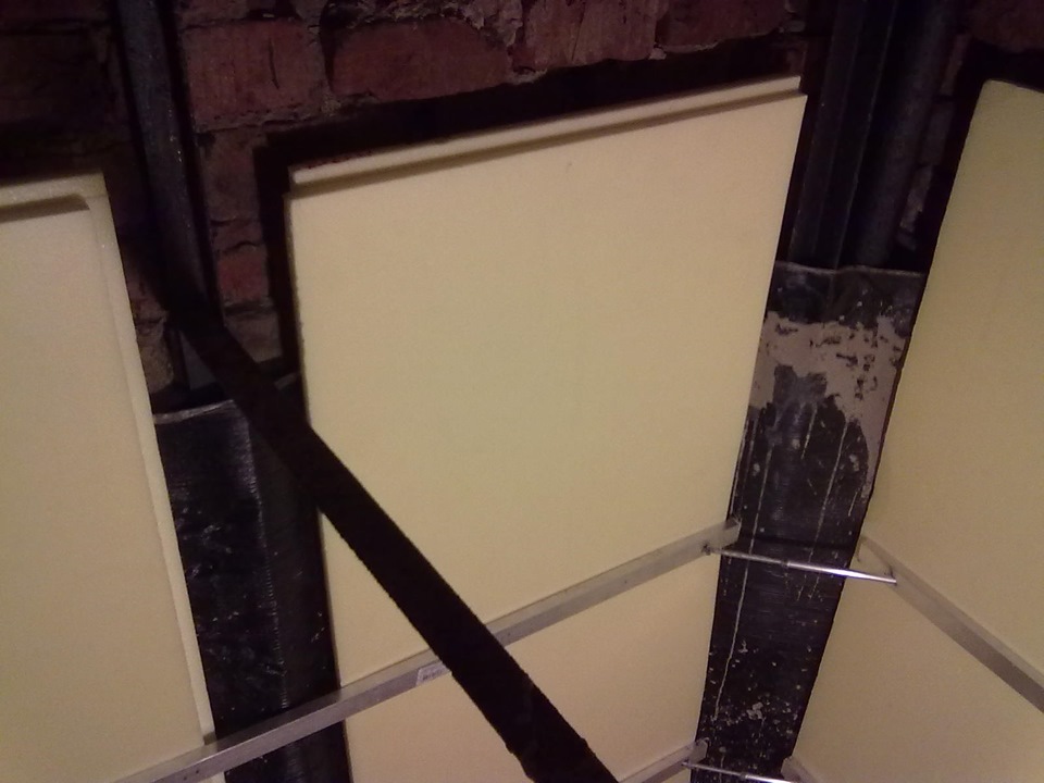

В общем, после того, как стены и пол были обмазаны мастикой, на мастику был наклеен рулонный наплавляемый гидроизоляционный материал. Так как феном весьма сложно этот материал клеить, а к подошве безобразно липла мастика с пола, я не снимал этот процесс, т.к. только матерился.
В результате, получилась герметичная ванна. Ровно по окружности в 1м высотой материал был приклеен на мастику к стенам. Соединительный шов был тщательно пропаян феном. Затем на пол два куска внахлёст, пропаянные по шву и напаянные на материал на стене. Ну и оставшиеся все дырки запаяны "заплатками" из этого же материала.
Затем на пол было вылито около 100кг сементно-песчаной смеси, разведённой в воде до текучего состояния. Таким образом я защитил гидроизоляцию на полу от прорыва ногами или протыкания чем-нибудь.
Оставалось только установить плиты по стенам, задача которых удерживать гидроизоляционный материал от сминания массой воды, которая будет подниматься вокруг этой герметичной "чаши". Плиты было решено взять теплоизоляционные из экструдированного пенополистирола. Толщина плит 30мм. Жёсткость не самая высокая, но с учётом того, что они изнутри должны по моей задумке подпираться распорными "обручами", то должны были справиться с нагрузкой от воды по периметру.
В итоге, распорные обручи были изготовлены из алюминиевых профилированных труб (в случае всё-таки затопления погреба алюминий по крайней мере не заржавеет) и алюминиевых трубок с оцинкованными шпильками М8.
В общем, на фото всё видно. Теперь только осталось запенить открытые полости между гидроматериалом и стенами, а потом сверху залить мастикой, чтобы вода не испарялась в погреб и не повышала в нём влажность, от которой я так стремлюсь избавиться.
В результате должен получиться сухой погреб, являющийся также и "термосом", т.к. стенки автоматически ещё и утеплены. Обрезками я потом постараюсь заделать все оставшиеся открытыми щели, а также заделать потолок, чтобы всё было теплоизолировано. Внутрь на зиму поставлю масляный радиатор, термостат которого настрою на +10.+15 градусов, и надеюсь, что в погребе всю зиму будет и сухо, и тепло, и чисто, что позволит хранить в нём вещи, не любящие морозов (летняя резина, аккумулятор, некоторая электроника и т.д.).

Привет. Нет, конечно же нет… Первый же паводок сложил все распорки, смял и порвал всё… Пришлось выдалбливать перфоратором дно, чтобы вода ушла. Бестолковая была затея…
