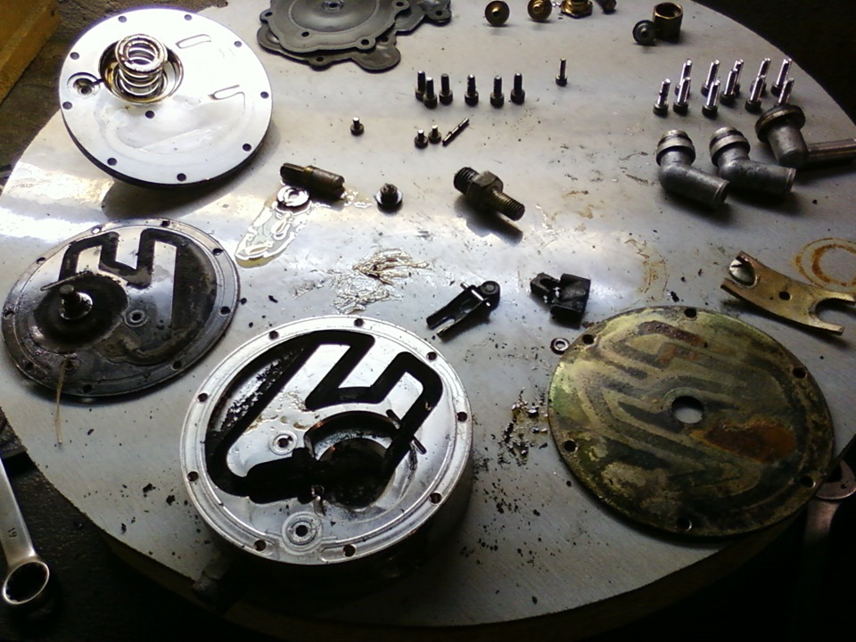

довольно редкий гость в наших краях. нет ни клапана, ни фильтра. но очень качественный.
мне очень понравился. небольшой, но до 150 л.с. один нюанс огорчает-пластиковая перегородка для газа. не знаю входит ли она в ремкомплект, но ломается она сразу.
осталось найти ремкомплект…

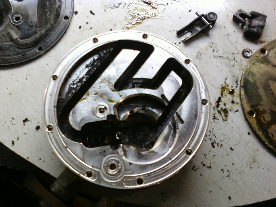

Всем привет. Ребята я давно и долго ищу такой редуктор в Уфе нет даже нет кто будет подключатс к мозгам и вот у меня Додж калибр и уже месяц как не переключается на газ и с редуктра пропускает ищу рем комплект или сам редуктор.
Кто скажет где купить можно рем.комплект к нему?
«Magic Jet форсы они калибруются ?
У меня такой редуктор на Мерсе 210, 3.2, все супер работало ! Но вот заправился в Киев, был по делам, и все, при троганьи начал отключатся газ, поменял 2 фильтра, стало по лучше но всеравно при резком ускорении газ отключается, ком подключали давление в норме, правда при резком нажатии давление сильно падает, что делать подскажите?
ремкомплект менять надо. если найти сложно, то вырезать можно из другого ремкомплекта большего по размеру.
И что это резко произошло из за заправки мусорным газом ? до этого работало все супер, из фильтров вытрусил сажу, может и в редукторе такая же дрянь, можно ли промыть, прочистить не разбирая редуктора, просто найти ремкомплект на редуктор которому около 8 лет думаю сложно будет
я же написал…вырезаешь из любой другой подходящей по размеру мембраны. а если разберёшь, то резинки все рассыпятся в труху…
а как же поменять мембрану не разбирая ? а резинки где брать остальные, а пластик который ломается при вскрытии ?
какой там пластик ломается? я к тому что если разобрать, то уже по любому ремкомплект менять придётся…
Где в Украине найти ремкомплект ?

В последнюю неделю на корпусе редуктора появились следы свежего тасола вот и решил перебрать.
По EUROPEGASу информации в инете мало вернее есть предложение на ремкомплект но цена 511грн.
Можете дать ссылку на ремкомплект за 250грн?
сколько кобыл? 150? надо подключать ноут и смотреть в динамике как давление себя ведёт. может к нему и рем покупать нет смысла если он на авто не подходит. ссылку в личку кинул.

— перебрал редуктор и заменил на нём ремкомплект.
дичайшие перепады давления на редукторе…от 0.8 до 2х атмосфер…это раз…второе…маленькая температура газа. 35 градусов. должно быть 50 хотя бы. это два. третье-какой то разбаланс по времени впрыска форсунок. но разбираться не стал так как там просто писец…

Пропускает из под штуцера выхода газа на форсунки.Сверху редуктора.Там еще три болтика.Можно ли поменять на нем прокладку?И можно его снять не разбирая редуктор?
там кольцо а не прокладка. поменять можно легко.
Откручивается 3 болтика и щтуцер вынимается вверх?
да
