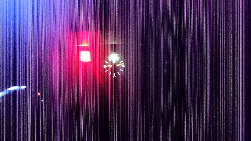

У меня на центральной консоли, рядом с часами квадратик загорается красным когда ставлю на ручник, так должно быть или? На фото видно
Нет, так не должно быть. Там между лампой на приборной панели и этой лампой стоит диод, который не позволяет загораться этой лампе при ручнике, но позволяет гореть лампе на панели когда низкий уровень тормозной жидкости. Посмотри электросхему, там указан этот диод.
Почитай книгу этот квадрат должен загораться при поставке на ручник это типа как тест лампы

И не какого диода там нет у деда машина 2107 последнего года выпуска все тоже самое поднял ручник горит опустил потухла
