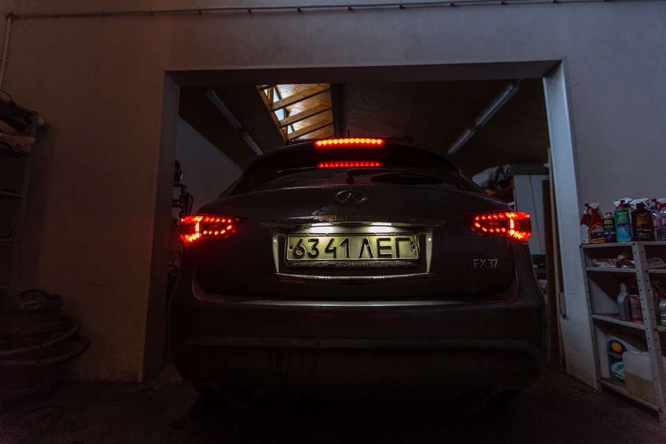

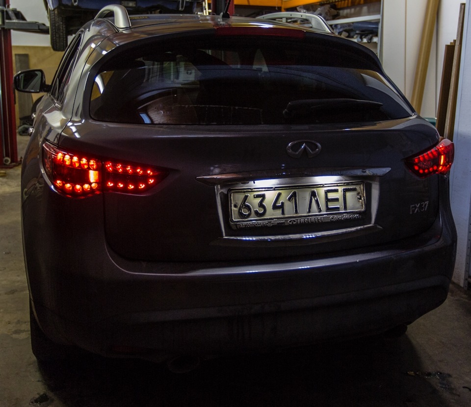

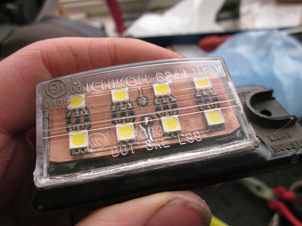

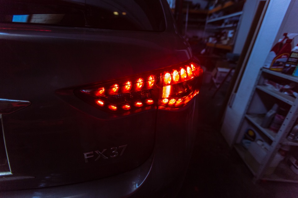

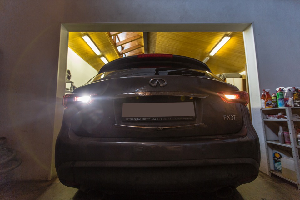

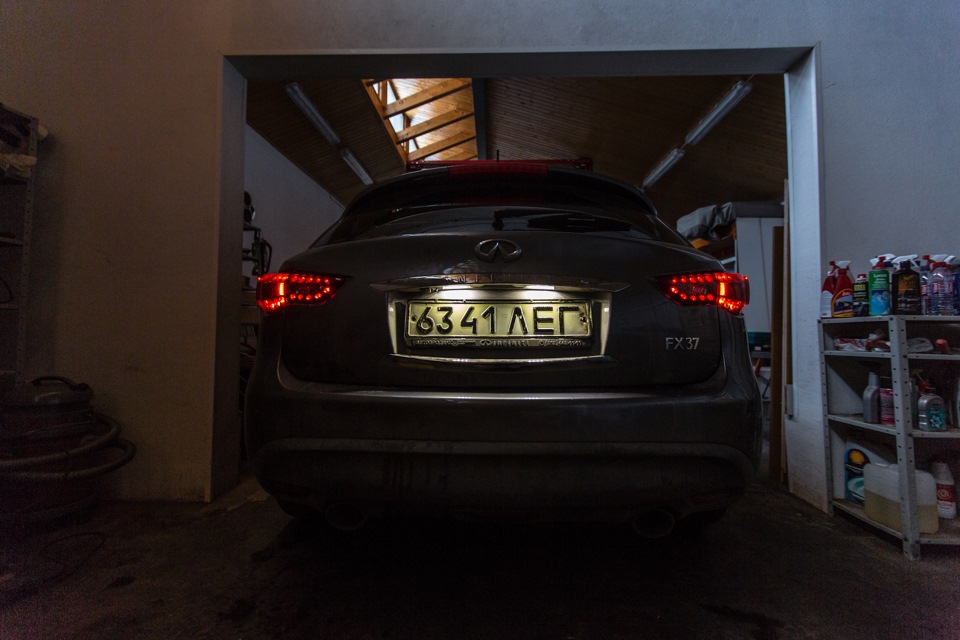

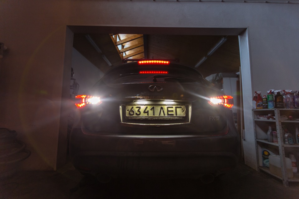

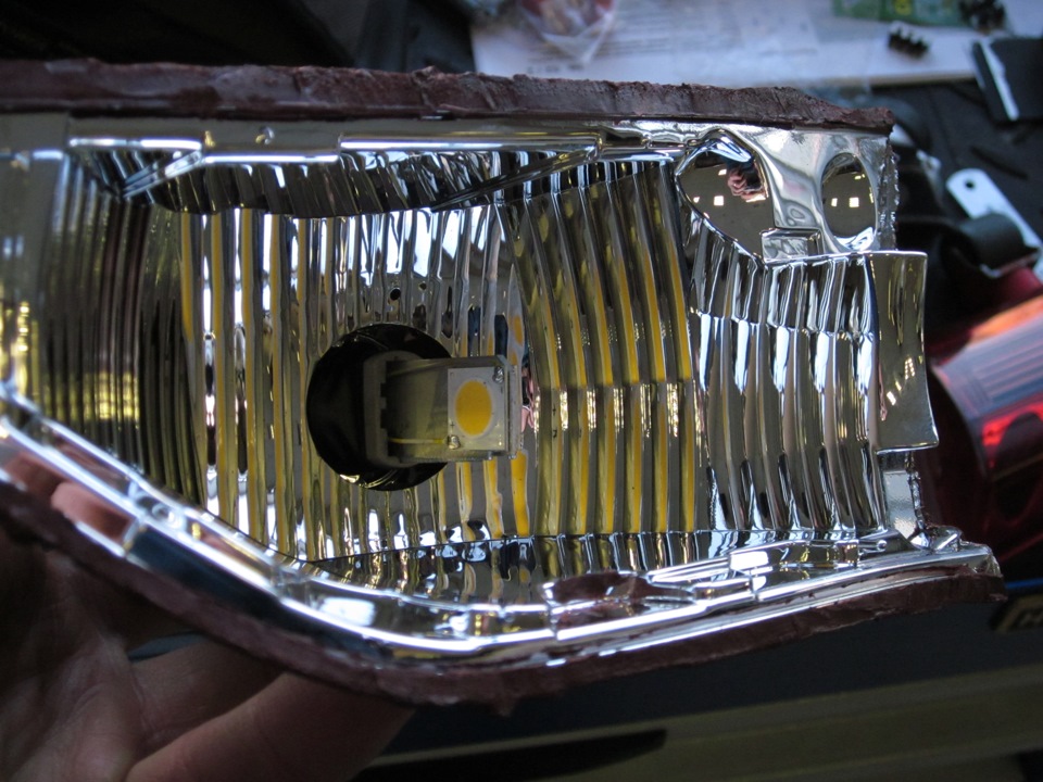

В секции на крышке багажника были установлены светодиоды типа "пиранья". Работают в режимах стоп и габарит. До яркости основных секций чутка не дотягивают, но выглядит отлично. Для фонарей заднего хода использованы по 2 четырёхваттных модуля, такая же конструкция, как и ранее в ренж ровере. Подсветка номера на самодельных платах, светодиоды smd 5060 "дневной белый".

А фонарь по стеклу резал? или как?
По корпусу вплотную к шву. Паяльным ножом.
